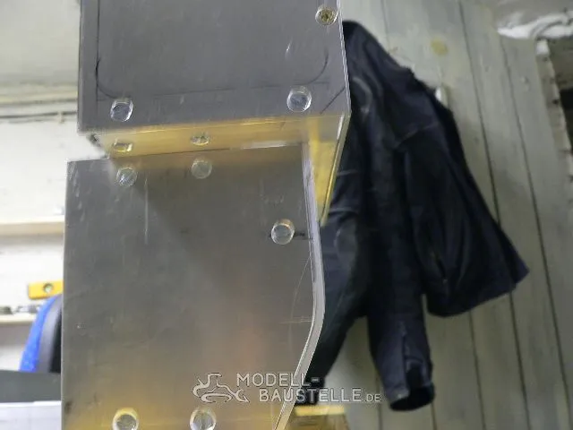

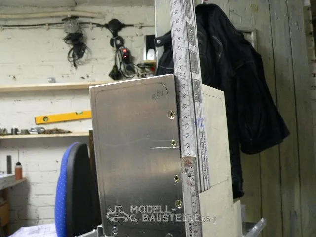

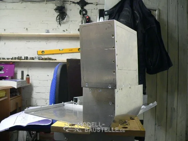

So es gibt mal wieder ein bisschen was neues zu berichten,habe mich heute mal an der Fahrerkabine ein wenig ausgelassen und musste feststellen das er ja auf einem ganz schön hohem Tron sitzt.
Aber seht selber hier sind die Bilder,konnte die Fenster leider noch nicht ausfräsen sonst wären mir die Nachbarn aufs Dach gestiegen.
Die Anzeichnungen der Fenster stimmen auch noch nicht ganz. -

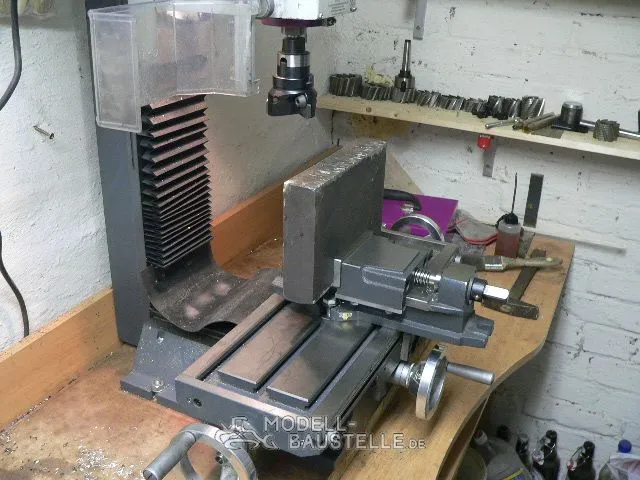

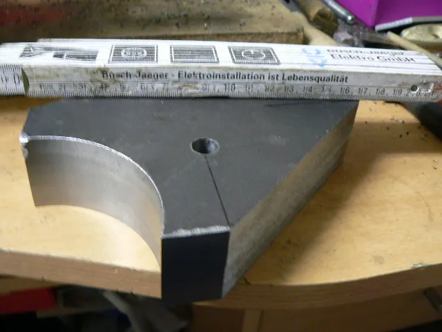

Hier die Antwort,ich habe noch was auf der Fräse. -

Da haste aber was deiner kleinen Fräse angetan?
Wie lange brauchste ca dafür??
Mit welcher drehzahl fräst du??
mfg Stefan
Hi,
na so klein ist die Fräse ja auch nicht und das schafft die ohne Probleme.
Also bei dem Teil habe ich Plan gefräst mit 63er Messerkopf auf ca.1500U/min.
Die Konturen habe ich dann mit einem 10mm VHM Fräser gemacht der beschichtet ist bei ca.2200U/min.
Und zum Abschluss habe ich das ganze noch mit einem 8mm Kopierfräser Khsse nachbearbeitet da ich das Teil drehen musste,weil der VHM Fräser nur eine Schnitttiefe von 22mm hat und das Teil leider 40mm dick ist.
So und nun zu deiner Frage wie lange ich dafür brauche,ich glaube wenn man anfängt sich Gedanken darüber zu machen wie lange so etwas sollte man das Hobby wechseln.
Da so ein Teil nicht von jetzt auf gleich entsteht ist ja klar es sind schon einige Stunden die da drin stecken,aber das sind auch von der Fräsarbeit die aufwendigsten Teile.

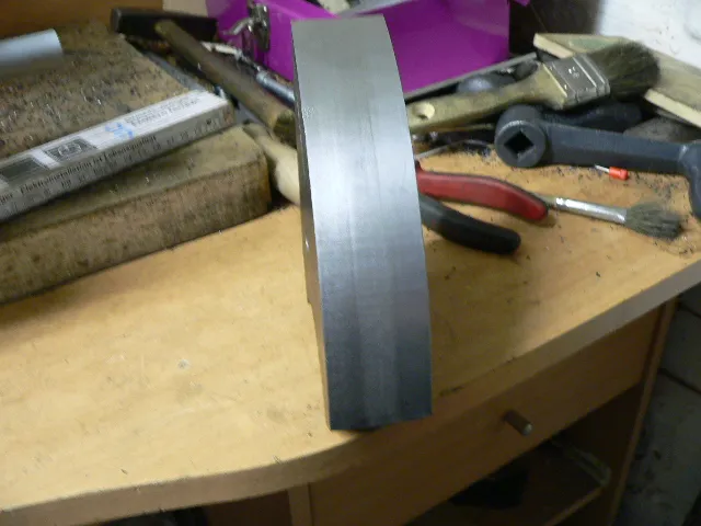

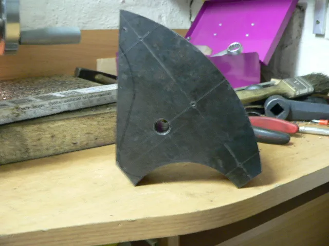

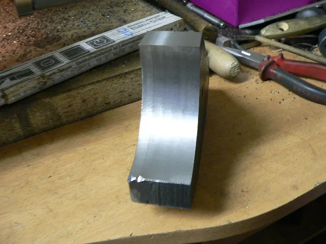

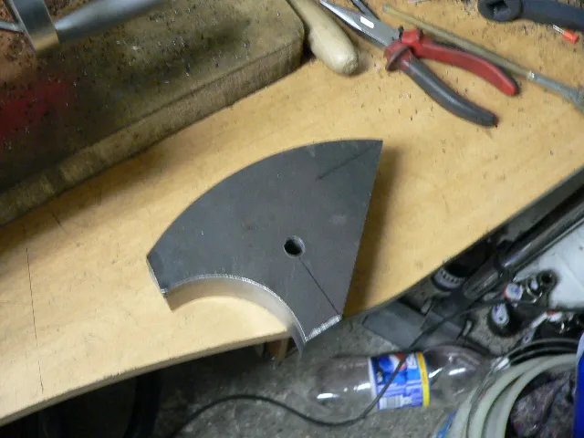

Jetzt kommen noch ein paar Fotos wo man sehen kann wie sich das Teil verändert hat und der eine oder andere wird wissen was daraus entstehen solll.
Aber ihr könnt ja mal raten. -
