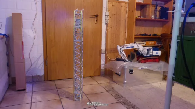

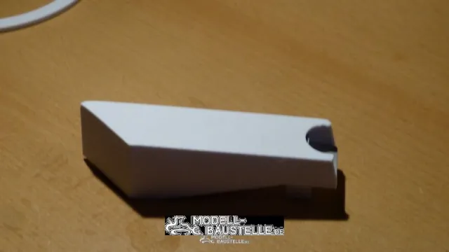

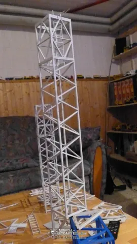

Hier die ersten Bilder. Der Kran soll aus 3D-Druckteile und Messing gebaut werden. Liebherr K50 /K63![]()
Liebherr Turmkran aus dem Drucker

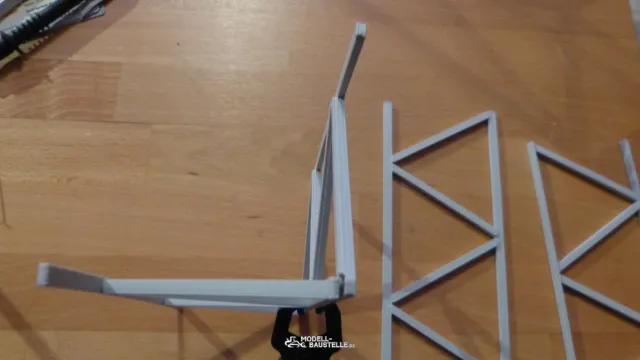

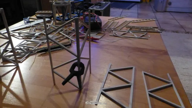

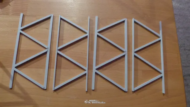

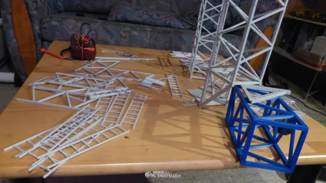

Der äußere Gittermast besteht aus 19 Einzelteile (10 unterschiedliche Teile) , die werden mit Messingwinkelprofil verstärkt.
Die Teile sind so gedruckt ,das die Eckstiele ein Vierkantprofil 6x6 und die Streben 4x4 ergeben . Zum Drucken verwende ich ASA (Acrylnitril-Styrol-Acrylat) ,ist temperaturbeständig ,
sehr stabil ,witterungsbeständig und kann man gut drucken. (Bett 100 Grad / Extruder 240 Grad)

Sch.....schade , ich habe mich vermessen ,der Außenturm ist um 100 mm zu kurz. Messschieber falsch abgelesen (nur auf ../10 geachtet)
Alles noch mal von vorn.Man sieht es ,die ganzen Proportionen passen nicht, würde mich stören.

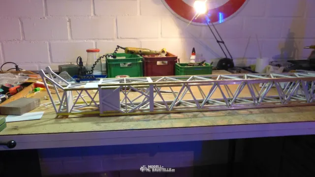

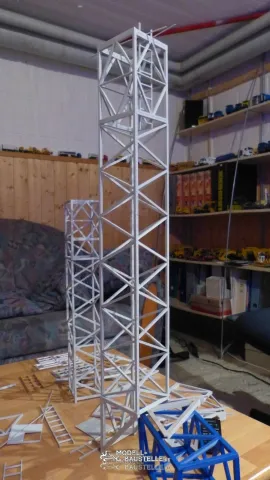

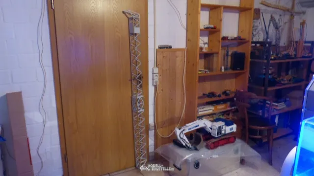

Der Inhalt kann nicht angezeigt werden, da er nicht mehr verfügbar ist. Der Inhalt kann nicht angezeigt werden, da er nicht mehr verfügbar ist. Der Inhalt kann nicht angezeigt werden, da er nicht mehr verfügbar ist. Der Inhalt kann nicht angezeigt werden, da er nicht mehr verfügbar ist. Der Inhalt kann nicht angezeigt werden, da er nicht mehr verfügbar ist. Der Drucker ist wieder ok
,Außenturm neu gedruckt und Messing-Winkel geklebt. -

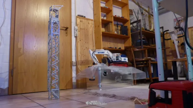

hier der eingezogene Turm
hier der ausgefahrene Turm

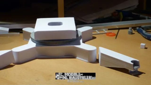

Sommerpause ist vorbei ,mal wieder Drucker angeworfen.

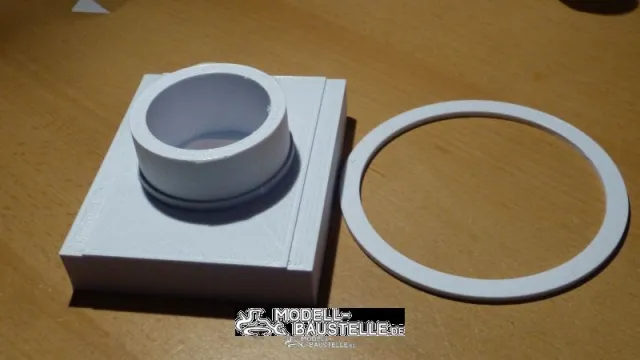

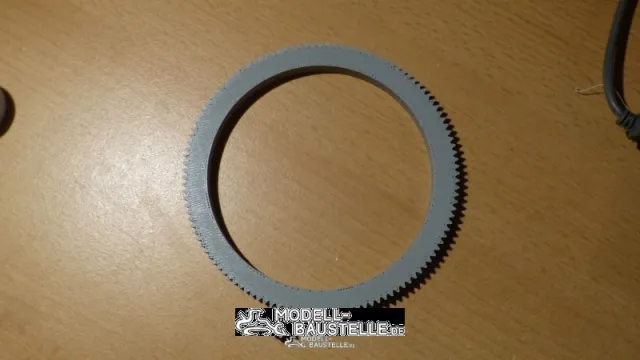

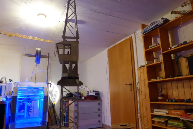

Die ersten Teile für die Drehbühne.Der Inhalt kann nicht angezeigt werden, da er nicht mehr verfügbar ist. Der Inhalt kann nicht angezeigt werden, da er nicht mehr verfügbar ist.
