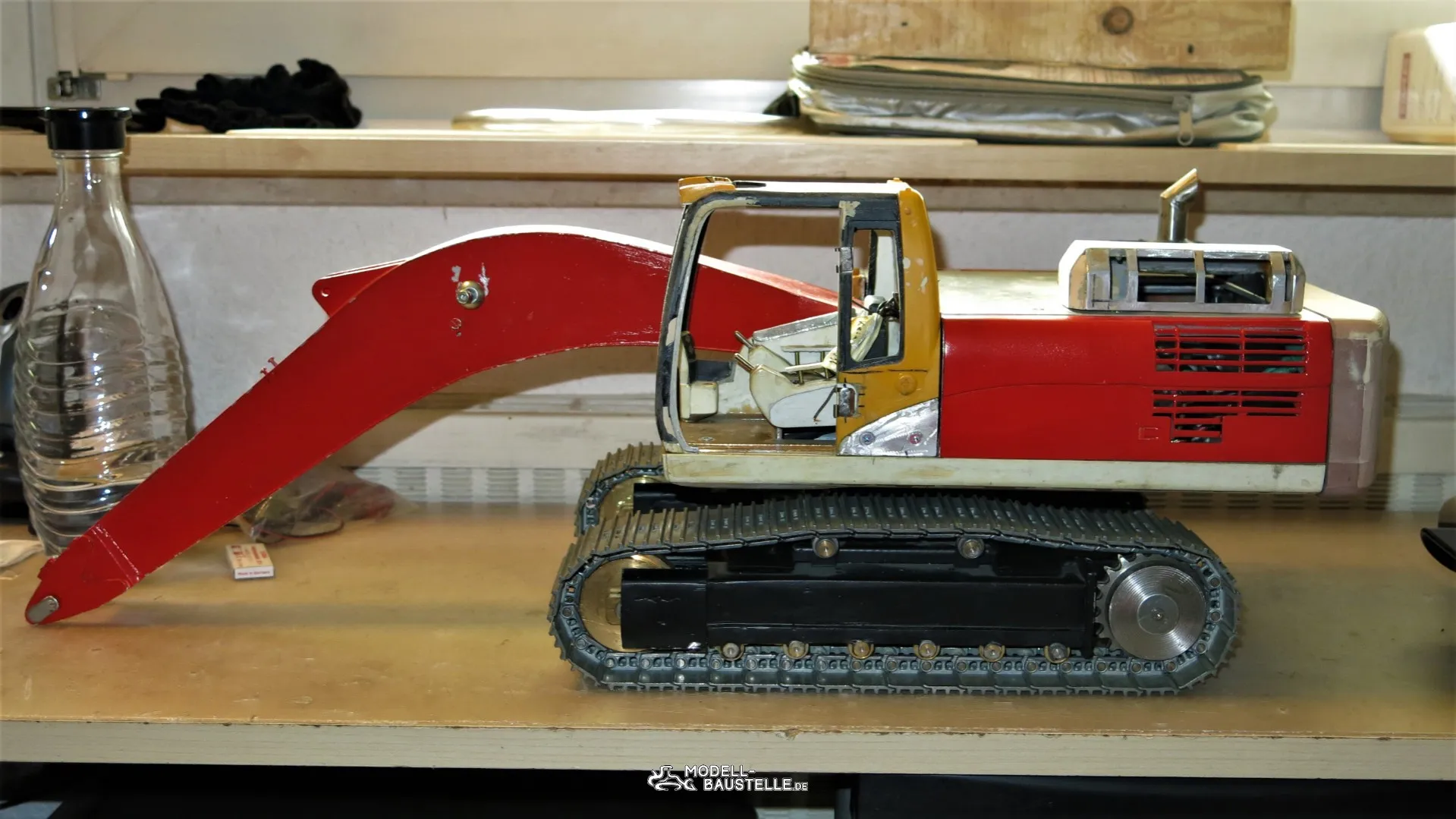

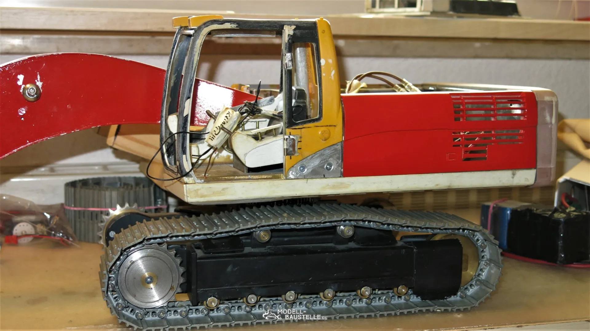

Hallo ,
ganz langsam geht es vorwärz .
Der Bagger bekommt nach und nach seine neue Farbgebung .
Grüße Bodo
Hallo ,
Grüße Bodo

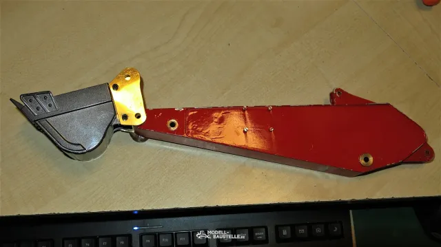

Hallo ,
auch die Farbgebung schreitet langsam aber beharrlich voran . ![]()
Als nächstes gwht es an die Verrohrung des Armes und des Stiehles
Grüße Bodo

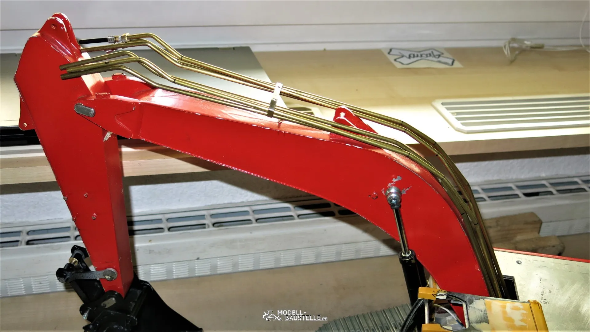

Hallo ,
die Verrohrung des Armes ist fertig .
Nun noch die Verrohrung des Stiehles dann kommt wieder Farbe ins Spiel .
Grüße Bodo

Hallo .
auch der Stiehl ist jetzt verrohrt .
Noch Farbe aufbringen , dann wird montiert . ![]()
Grüße Bodo

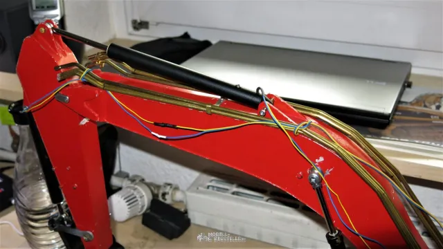

Hallo ,
die Verrohrung und die " Verscchlauchung " ist fast abgeschlossen .
Der Rest geschieht bei der Montage .
Die Verschraubungsimitation besteht aus zugeschnittenen Aluhülsen .
Grüße Bodo

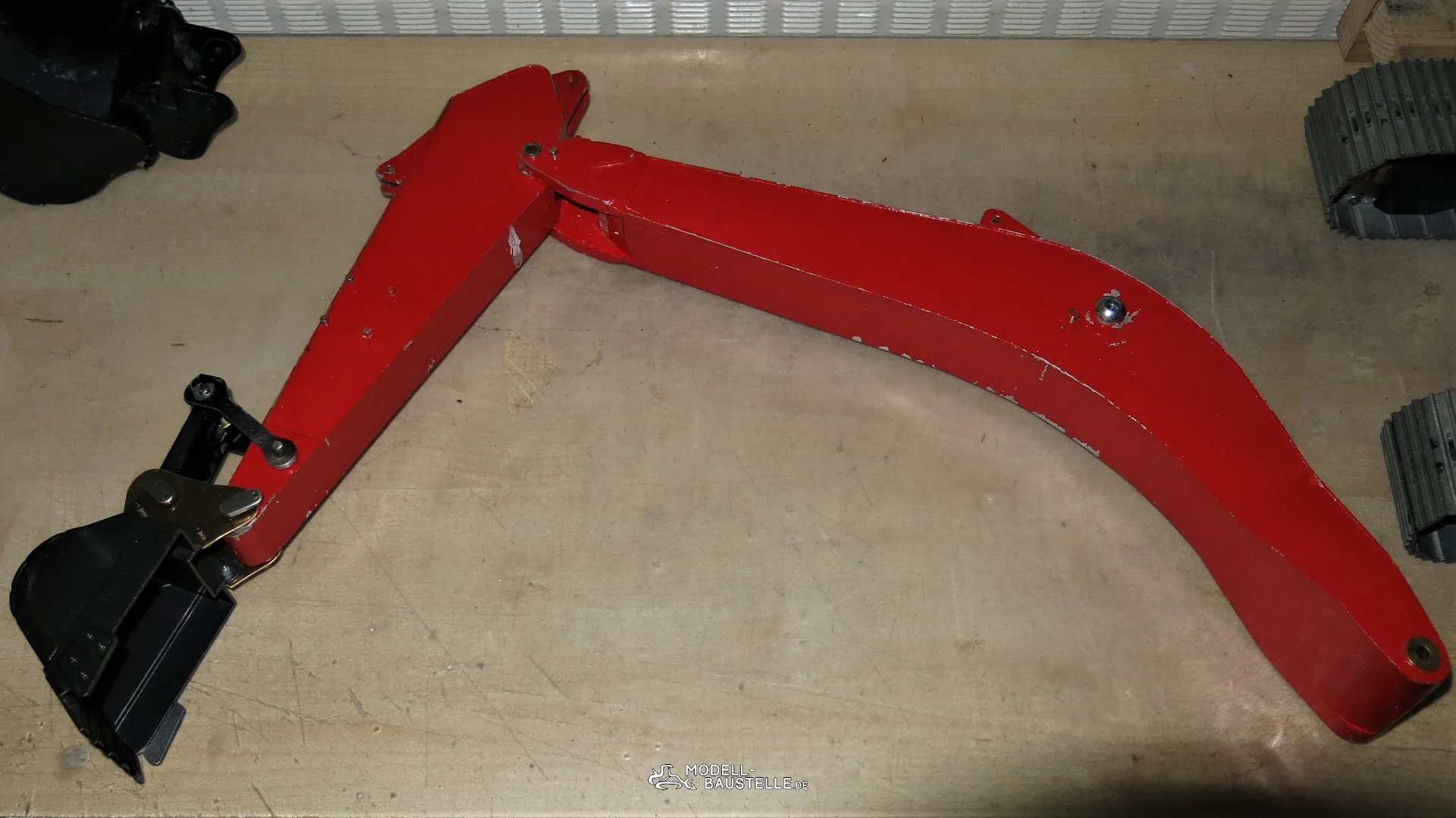

Hallo ,
der Arm sitzt ![]()
Morgen geht es weiter .
Grüße Bodo

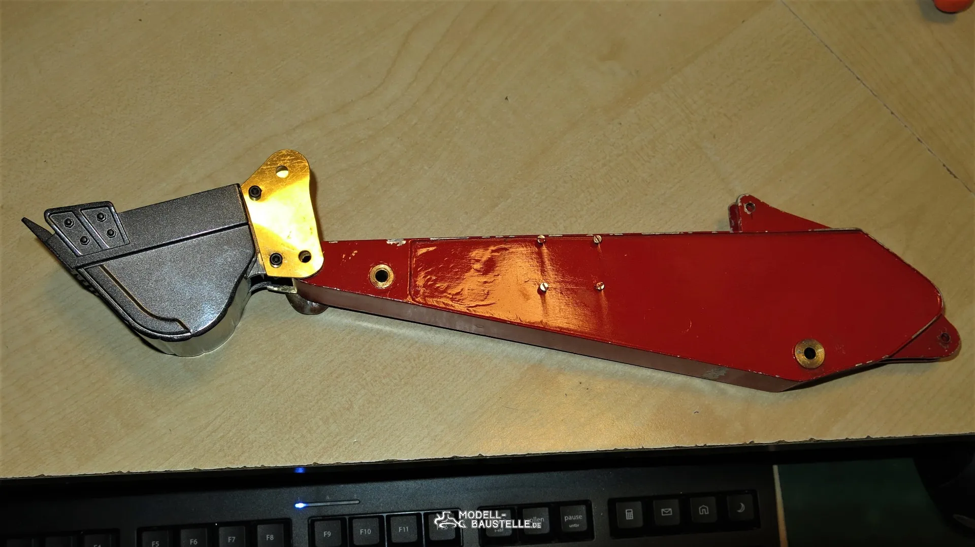

Hallo ,
der Stiel ist doch noch fertig geworden . ![]()
Grüße Bodo

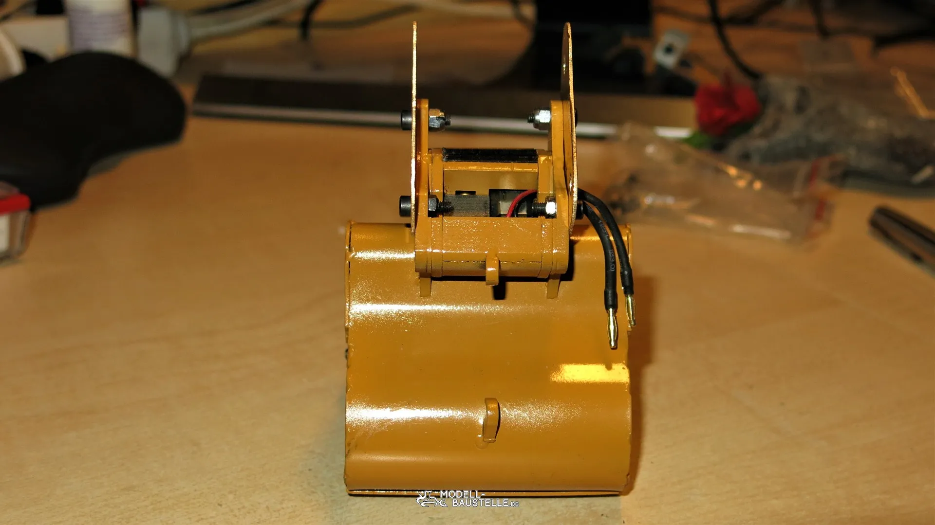

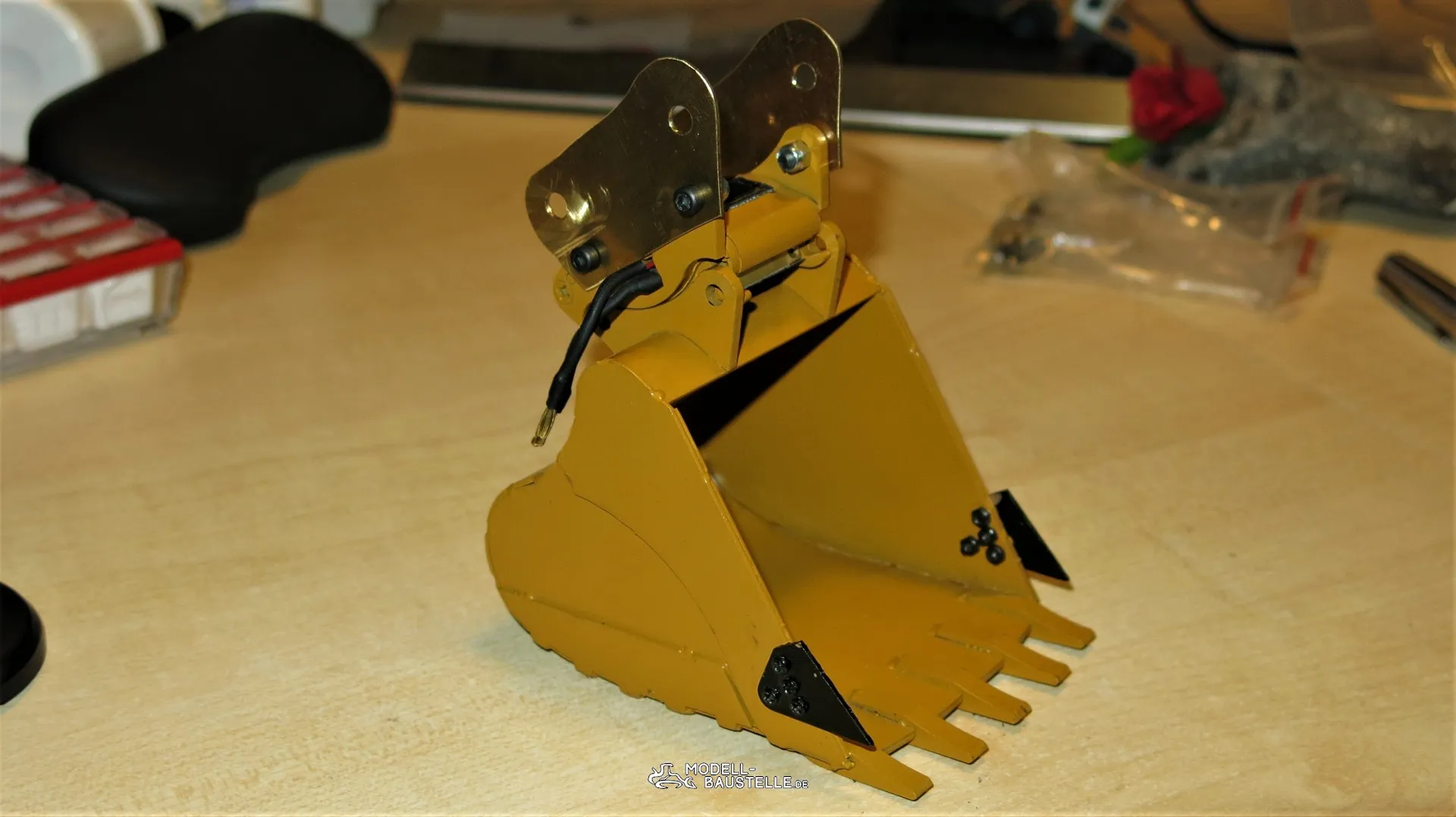

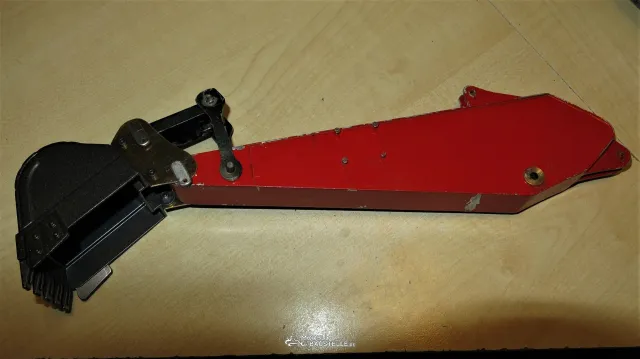

Hallo ,
und weiter geht es .

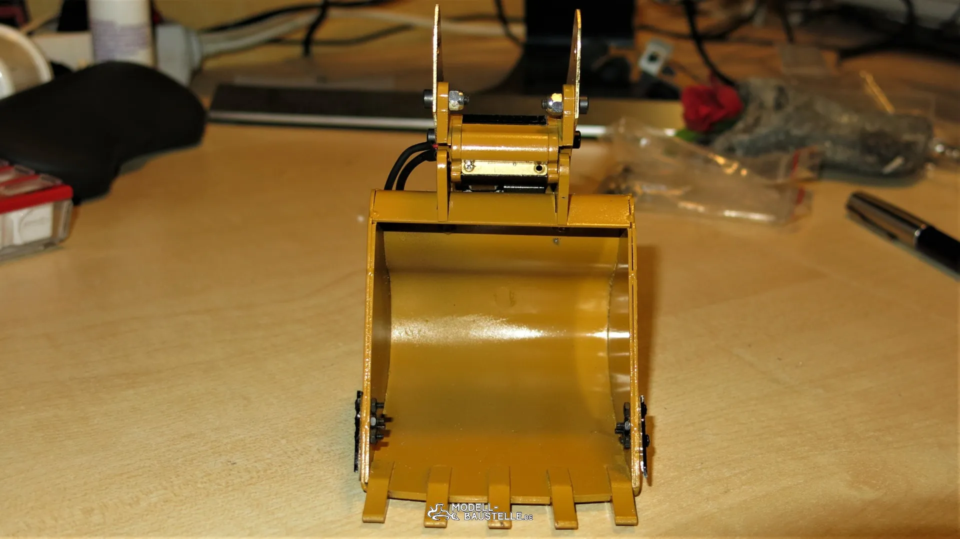

Zwischen Löffel und Stiel hat ein Wechsler seinen Platz gefunden .
Zu dem Thema später mehr .
Ansichten zwischen Stiel und Arm .
Noch ein Übersichtsfoto der geschafften " Verschlauchung "
außenliegenden Verkabelung .
Grüße Bodo

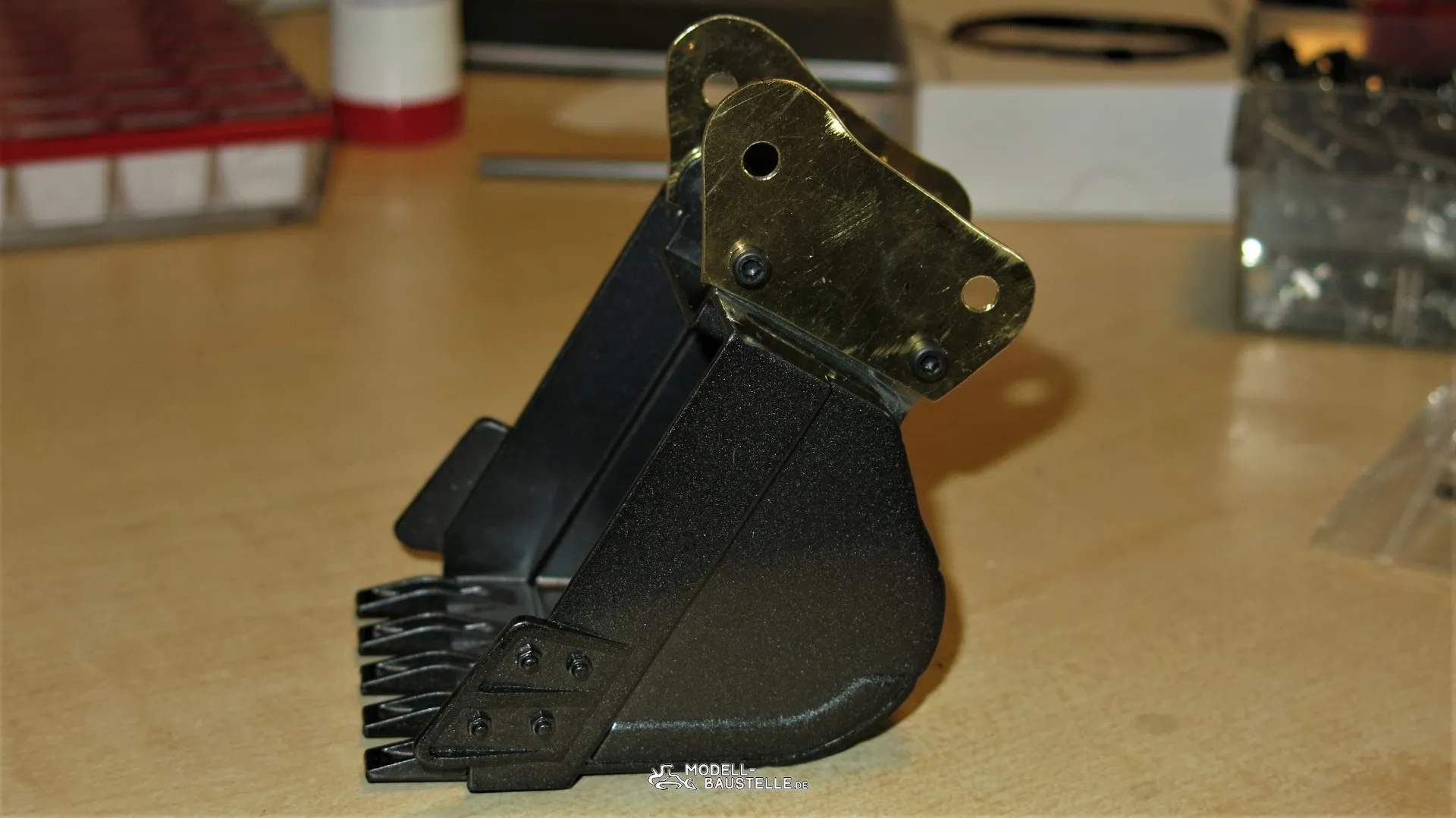

Hallo ,
habe die letzten beiden Zylinder verbaut . ![]()
Warum Zwei an dieser Stelle ? ? ?
Bitte nicht vergessen , es sind CTI Zylinder die nicht an einer Hydraulik laufen sondern an 12 Volt .
Damit ist Ihre Leistung ( Kraft ) begrenzt und das wird leider auch durch die schlechte Hebelwirkung ( Stiel - Arm ) unterstützt .
Aber für Unsere Entuitiasten , ich habe auf amerikanischen Fotos schon solche Zylinderanordnungen in dieser Baggerklasse gesehen.
Zusätzlich weiss ich wenigstens das jetzt die Leistung zum Baggern( Spielen ) ausreicht .
Grüße Bodo

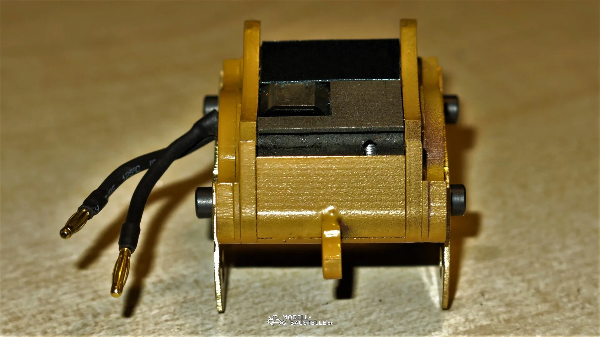

Hallo ,
die beiden oben auf dem Arm liegenden Zylinder sind jetzt auch " Verschlaucht " und arbeiten einwandfrei. ![]()
Ach ja , nach meiner Reklamation des defekten Schnellwechslers bekam ich umgehend meinGeld zurück und brauchte den Wechsler auch nicht mehr zurückschicken ,
obwohl ich der Fa. angeboten hatte ihn " unfrei " zurück zu senden . ![]()
Vorsicht beim Kauf dieses Artikels .
Er ist zwar gut durchdacht aber schlampig verarbeitet .
Ich habe ihn ohne den Antrieb nach leichten Änderungen zu besseren Optk eingebaut .
Für Heute reichts .
Grüße Bodo

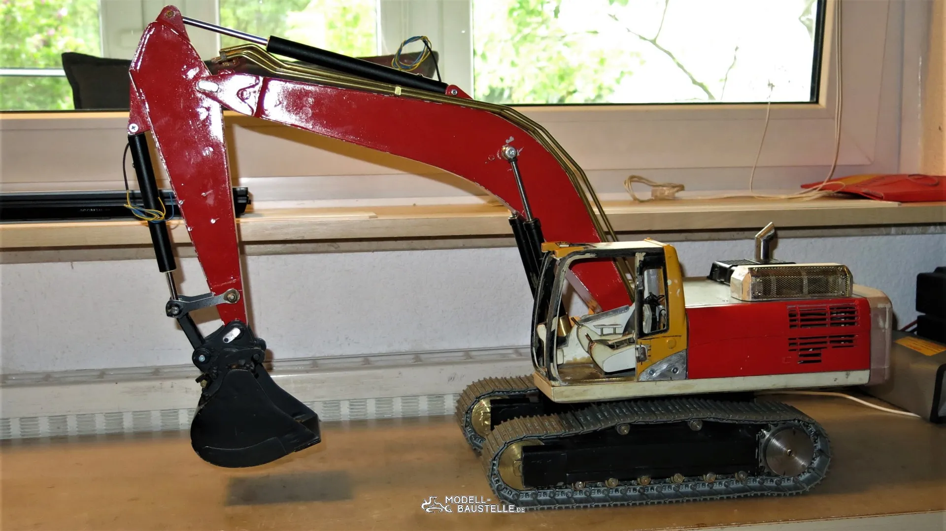

Hallo ,
Jetzt sind alle Verrohrungs- und " Verschlauchungsarbeiten" abgeschlossen . ![]()
Ach ja , die " Schläuche " bestehen aus Silikonkabel so das sie auch jeder Zeit eingesetzt werden können .
Jetzt geht es an die Elektronik .
Ich will ihn endlich laufen sehen . ![]()
Grüße Bodo

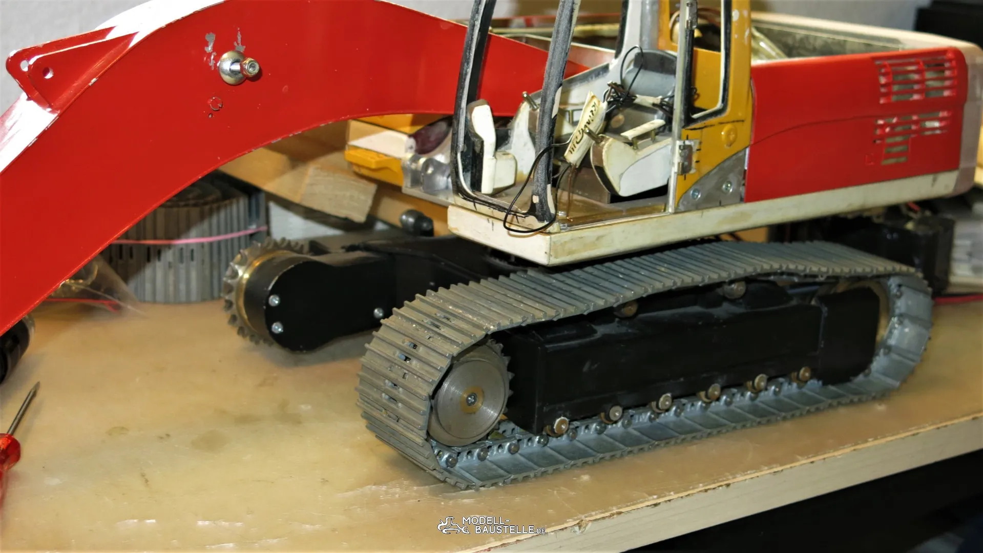

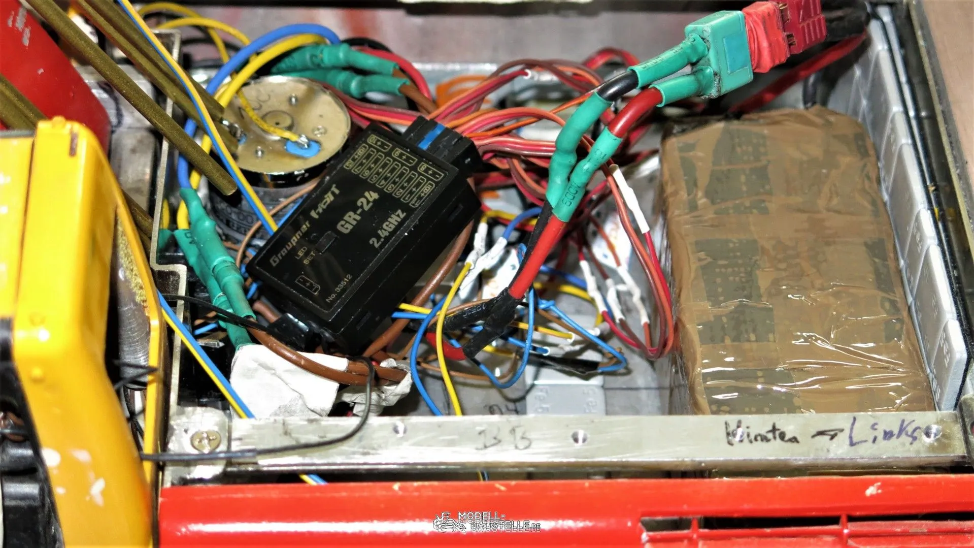

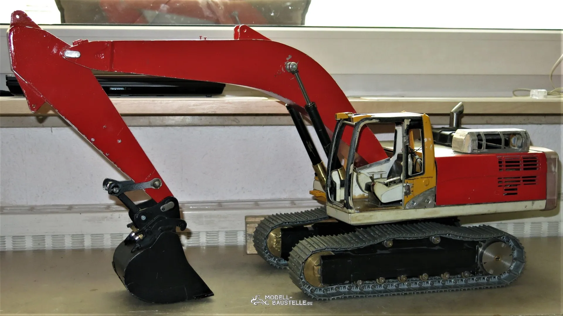

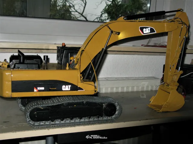

Hallo ,

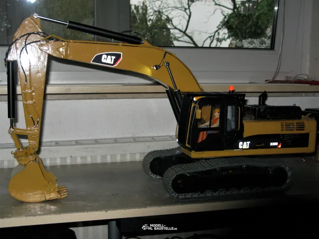

mein Cat lebt ! ! ! ![]()
Alle Funkrionen laufen zufriedenstellend .
Bodos Laboraufbau ! ! !
Das Einzige , die Hubzylinder des Armes müssen noch ausgetauscht werden .
Das alte Pärchen schwächelt doch schon sehr .
Egal , für die finde ich auch noch eine Aufgabe .
Grüße Bodo

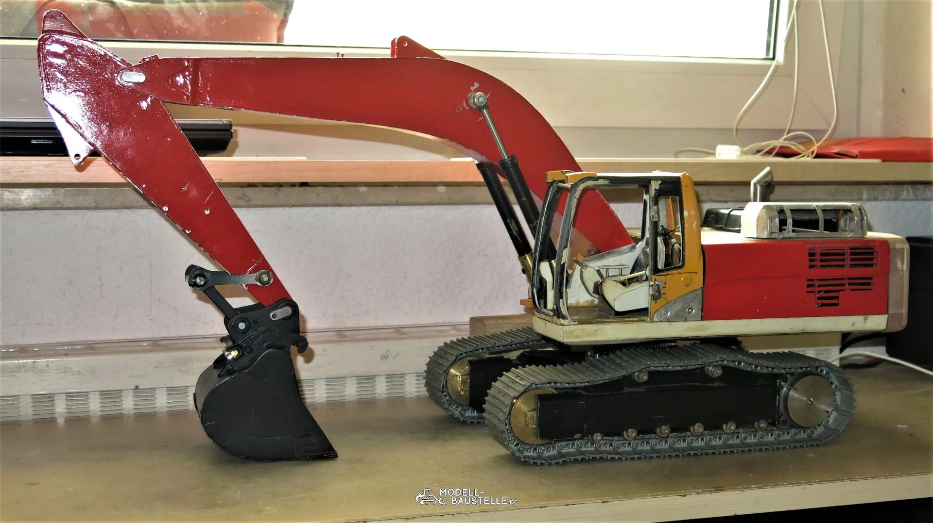

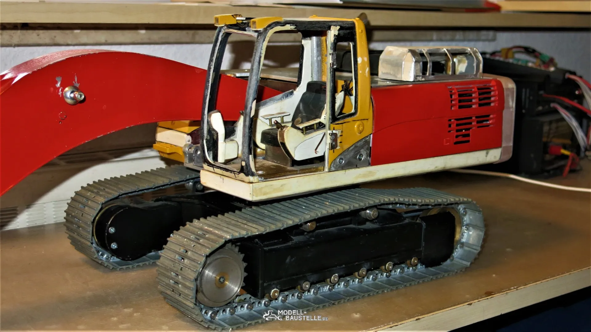

Hallo ,
so sieht er doch ordentlicher azs.
Grüße Bodo
