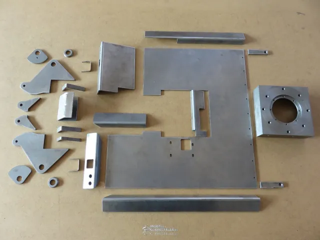

Zum Projekt:

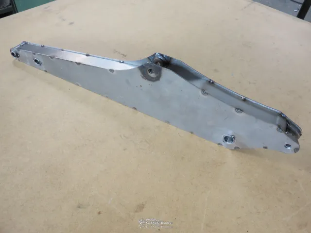

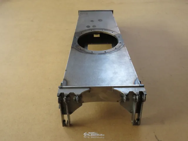

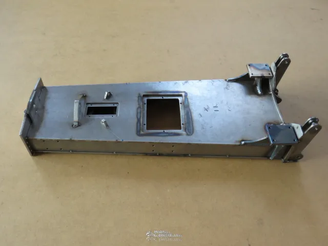

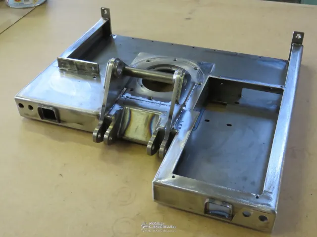

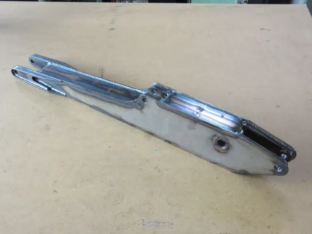

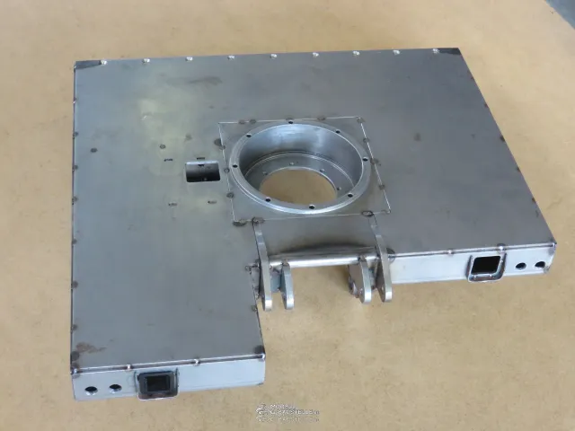

Geplant ist der Nachbau des ehemaligen (wurde vor 2Monaten verkauft) Baggers meines Vaters als Geschenk zum Geburtstag Ende Oktober.
Es handelt sich um einen O&K MH City 14 to Radbagger. Der Nachbau entsteht im Massstab 1:6 Metallbauweise (mehrheitlich)
Die Zielsetzung ist ein voll funktionsfähiges Modell mit etwa 80-90% Scale und einem hohen Selbstfertigungsgrad.
Planungsbeginn war ca. vor 2 Jahren. Seit dem bin ich immer mal wieder dran und habe schon einige Komponenten hergestellt.
Zu den Daten (Modell):
Gewicht: ca. 70kg (inkl. 4.5kg Gegengewicht am Heck, im Original 1 to Zusatzgewicht)
Breite: 420mm
Länge Oberwagen: 480mm
Länge Ausleger theo. gestreckt: ca. 540mm
Höhe Boden bis OK Kabine: ca. 520mm
Motor Pumpe: 270Watt 800KV Brushless
Motor Drehturm/ Fahrantrieb: je 370Watt 1000KV Brushless
Akku: Bleigel 12V 11.5 Ah, 4.5kg
Für Fragen und/oder Anregungen habe ich natürlich ein offenes Ohr.
