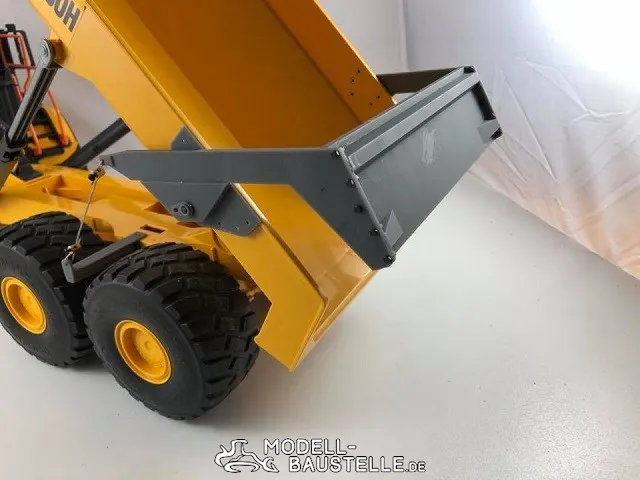

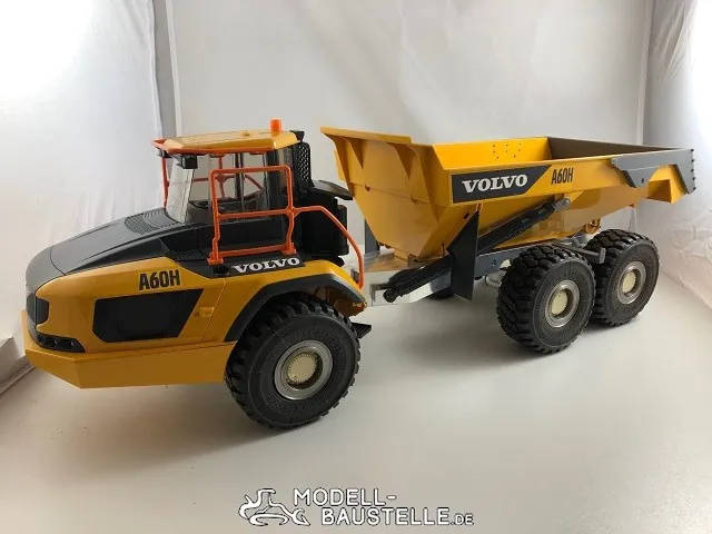

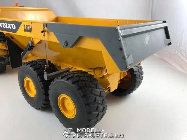

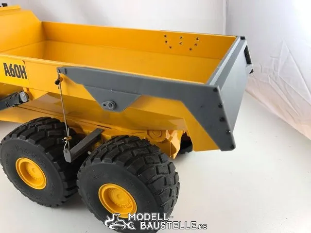

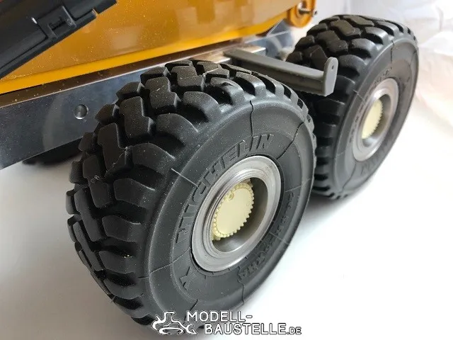

Guten Morgen zusammen,
auch von mir noch ein kleiner Statusbericht in Form von zwei Bildern:Wirklich ein spitzen Modell.
Ulrich -
Ich muss sagen das er richtig gut läuft und kraftvoll ist. Ulrich seine Heckklappe passt sehr gut dazu. Der macht richtig Laune zu fahren und es passt auch genügend drauf.
