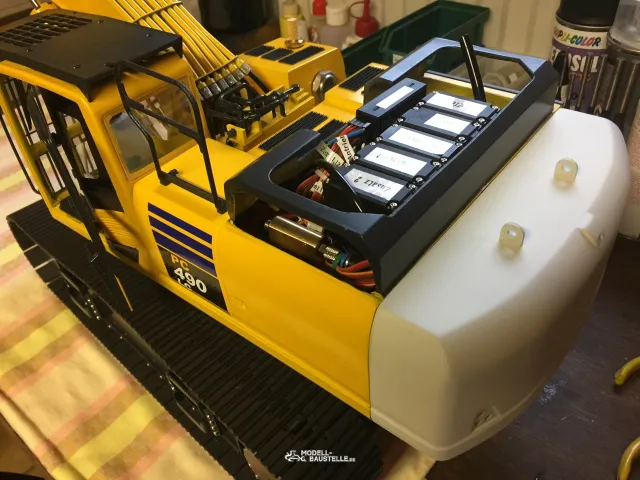

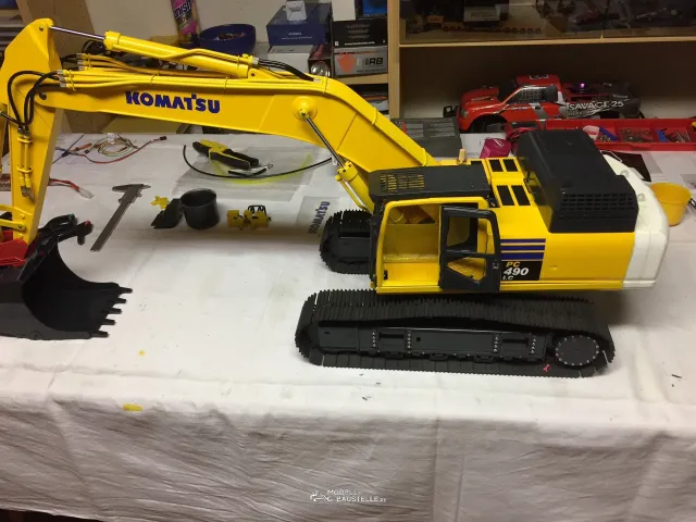

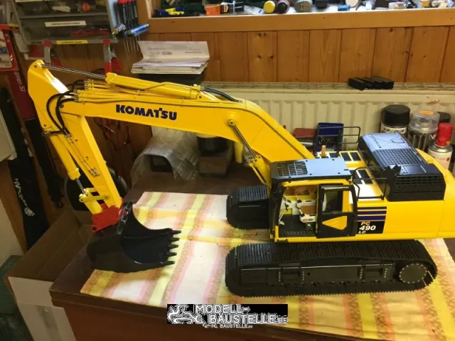

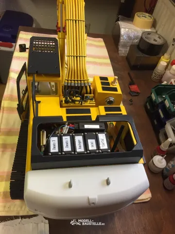

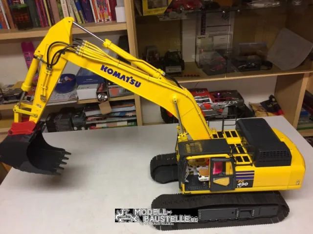

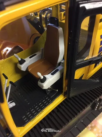

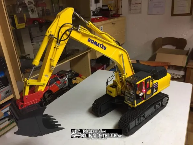

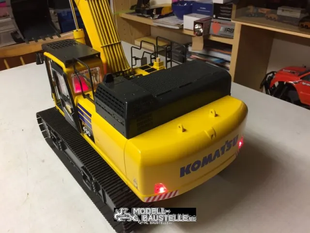

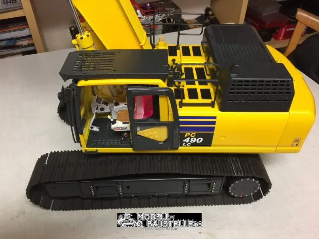

Hier ein paar Bilder vom Komatsu ,geht jetzt ins Endstadium
Die Feinheiten fehlen noch..Der Inhalt kann nicht angezeigt werden, da er nicht mehr verfügbar ist.
Manni -
Servus
Sieht gut
vorallem sauber lackiert, bekommt das Kontergewicht eine andere Farbe?
Gruss Bernd
Das Kontergewicht habe ich noch abgeändert . Löcher für Beleuchtung (Led) gebohrt,und Magnete zur Aretierung des Gewichts eingebaut.
Da muss man Fumotec gratulieren, der Bausatz hat super gepasst
Frank..
Gruß Manni -

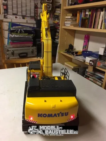

So,der Bagger ist fertig bis auf die Beleuchtung, und der Fahrer fehlt noch.
War ein super Bausatz von Fumotec.
Freue mich schon auf den nächsten, Rentner müssen immer was arbeiten
Gruß Manni

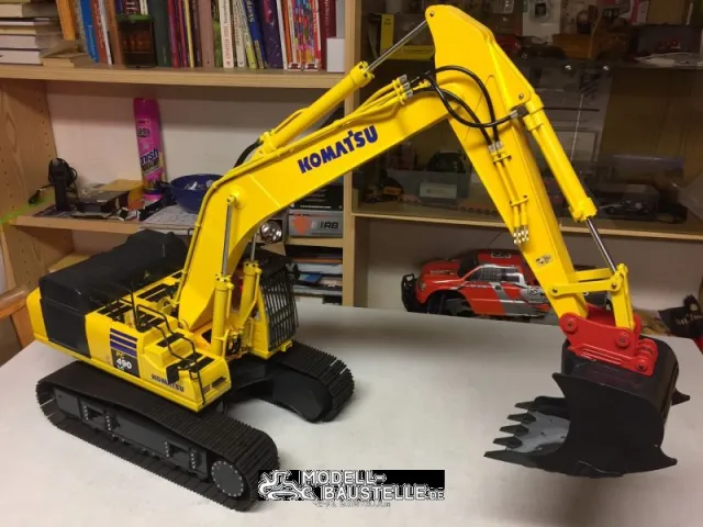

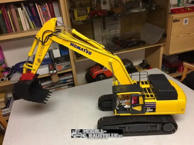

So Leute der Komatsu Bagger ist fertig, bin jetzt
Arbeitslos . Hie noch ein paar Bilder.
