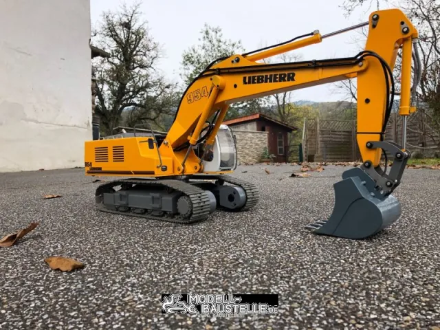

      Hallo Leute, hier ist mal mein kleiner Bagger
      Könnte etwas hilfe gebrauchen bezüglich Hydraulik.
      Er läuft mit 20Bar.
      Trotzdem wenn ich alle funktioniert betätige fällt der Hauptarm runter.
      Kann es sein das due Pumpe zu wenig Literleistung hat?
      Oder was könnte da sonst schuld sein?

      Ein Problem dürften auch die zu kleinen Kolben in den Zylindern sien, die sind nur 12mm. Hast du die Original Pumpe die im Tank verbaut ist drin? Die hat defenitiv zuwenig Fördervolumen.
      Mfg Martin

      Ja ist alles noch original bis auf die Zylinder.
      Hättest du eine Empfehlung bezüglich Zylinder und Pumpe?
    • rockfordfosgate
      Allmer Christopher
      • 28. November 2019 um 05:26
      Sorry hab mich verschrieben.
      der Ventilblock ist neu der Rest ist original.
      wo bekomme ich andere Zylinder mit 16mm Kolben?
      Oder wer kann soetwas bauen?
      Und welche Pumpe wäre empfählenswert?

      Hallo Namenloser,
      es wäre schön wenn man deinen Namen kenne würde, da wäre die Anrede einfacher.
      Nur mal so als Tipp.
      Zu den Zylindernschau mal hier,Klick , da wird Dir auf alle fälle geholfen und die haben auch einen Zylinder Rechner.
      Pumpe kann ich Dir von Kampshoff empfehlen.
