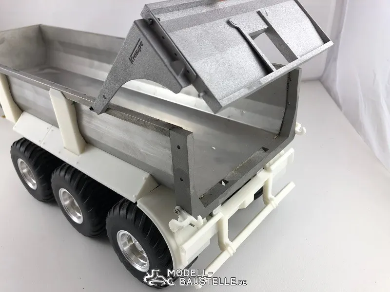

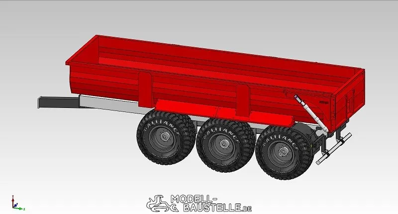

      nachdem der webshop und die neuen Sachen viel Zeit in Anspruch genommenhaben, wirdme ich mich auch mal wieder etwas eigenem.
      Gebaut wird ein KrampeSK800. Zuerst wollte ich eigentlich nur die Mulde auf das Blocher-Tridem-Fahrgestellsetzen. Grundmotivation war, dass ich die ganzen Halfpipe mit Bordwanderhöhungunrealisitisch finde.
      Die Mulde besteht aus einem gekannteten Edelstahlblech, die Heckklappe ist aus Alu gedruckt. Die Stoßstange und die Kotflügel sind aus Stahl gedruckt.

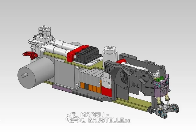

      Nachdem die Mulde nun fertig ist und ich mich etwasweiter mit dem SK800 beschäftigt habe, werde ich jetzt wohl doch ein neuesFahrgestell bauen. Der Prototyp ist bereits gedruckt und die ersten Laserteilebestellt:
      Morgen gibt es dann Bilder vom Prototypen.

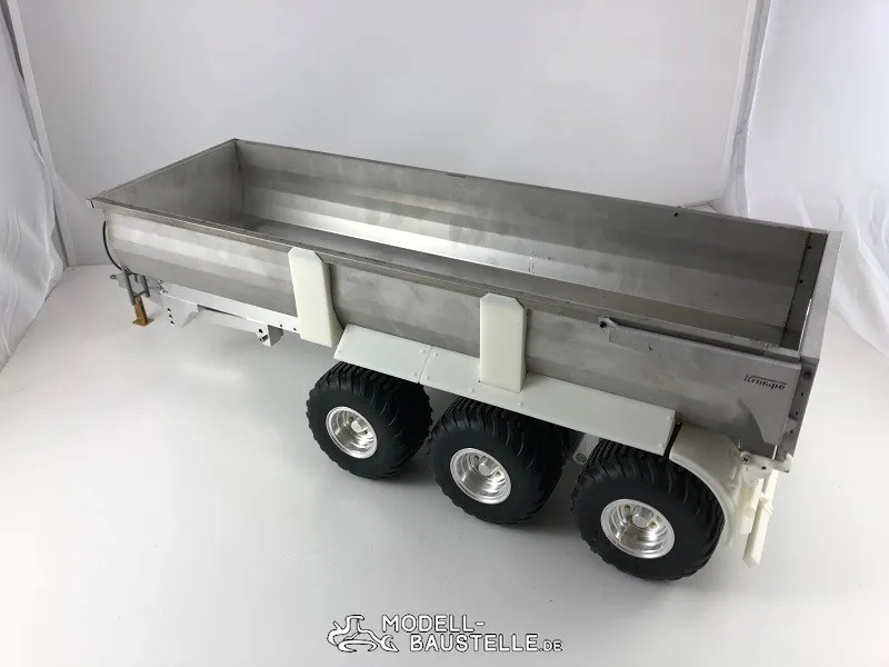

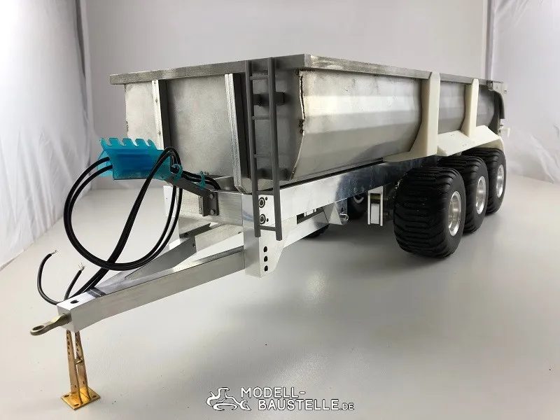

      ... und wie gewohnt das ganze erst einmal zur Probe gebaut. Die ersten Matallteile sind auch schon am entstehen...
      Gib gleich ein anderes Bild ab...

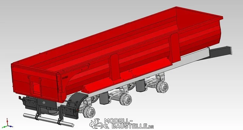

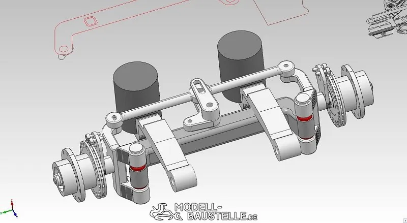

      Hallo Ulrich
      Die Krampe sieht richtig geil aus :Top::Top: Da könnte mich mir auch noch vorstellen unter die Landwirte zu gehen :weglach:
      ...noch eine kleine Frage / Anmerkung: müsste an der hinteren Achse die Spurstange nicht nach vorne rum montiert sein, damit die Lenkgeometrie stimmt?

      Hallo Damian,
      danke für das Feedback. Das mit der Spurstange hätte ich eigentlich auch gedacht. Allerdings ist das vom Originalplan abgezeichnet. Er lenkt ja ohnehin nur minimal ein, vielleicht passt das dann trotzdem?

      Ok alles klar! Wicht ist das es funktioniert :thumbup:

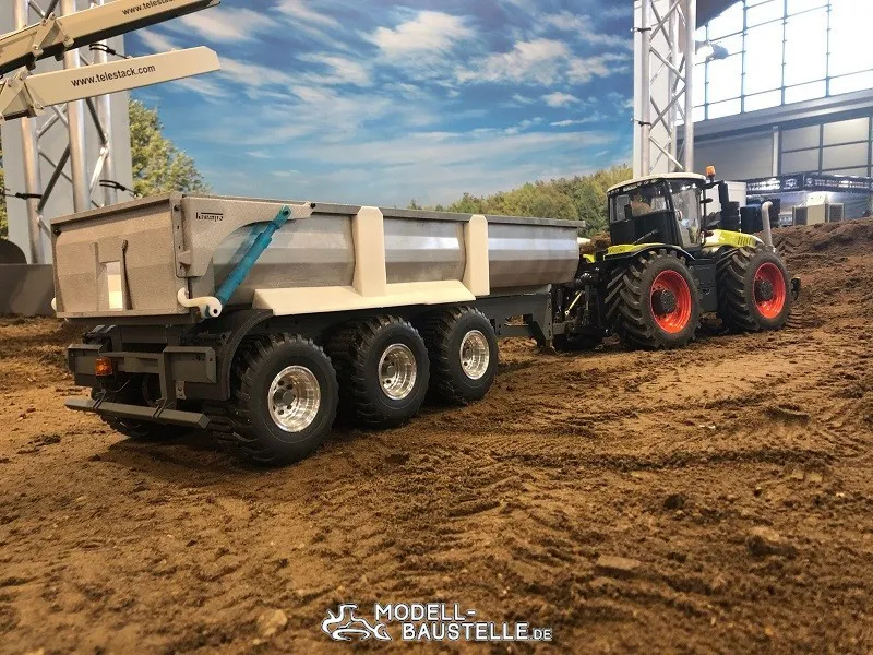

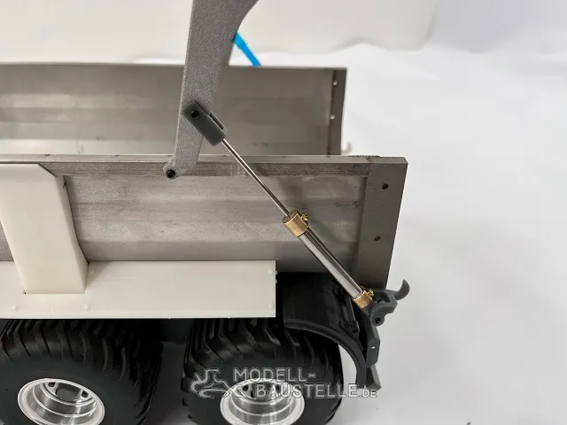

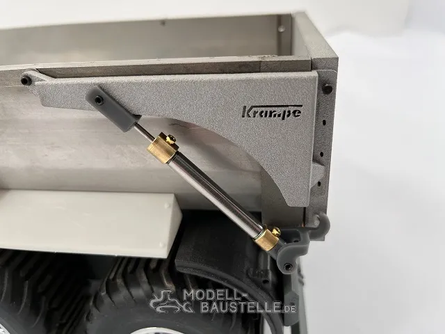

      hier war es leider sehr lange sehr ruhig. Ehrlicherweise war schlichtweg der Klappenmechanismus lange nicht gelöst. Die Titan Micro sind nicht mehr verfügbar und Eigenbauten sind bislang noch nicht stabil genug gelaufen.
      Anfang des Jahres fand ich durch Zufall Micro-Hydraulik-Zylinder. In Verbindung mit der richtigen Zugmaschine kann ich den Anhänger nun endlich fertig bauen.
      Die beiden Zylinderlager sind mittlerweile auch aus Metall unterwegs.
      Der Kollege wird ihn dann ziehen.
