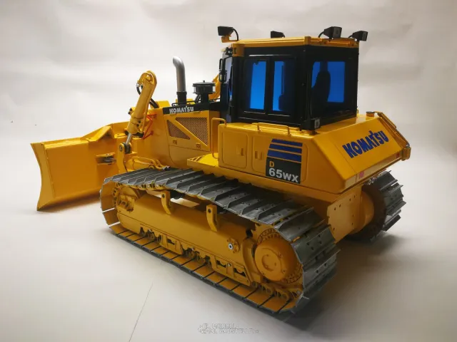

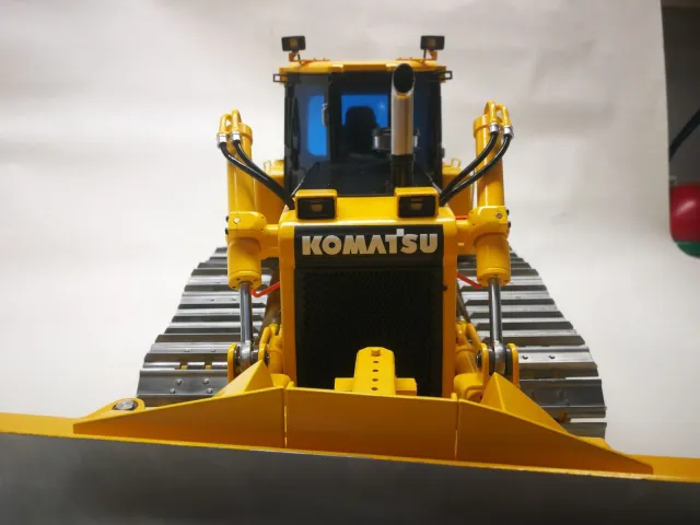

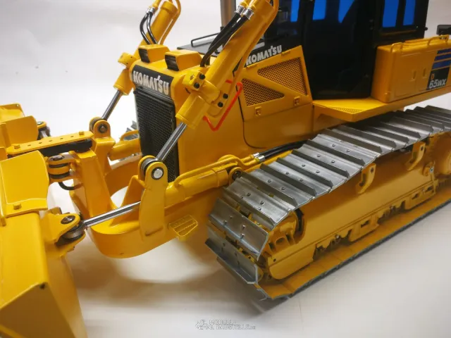

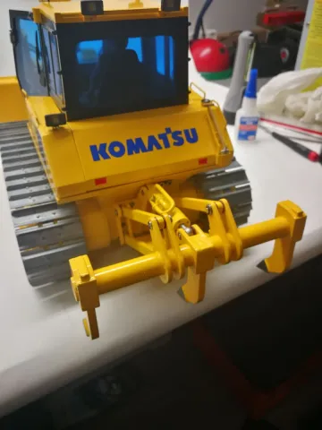

ich starte hier den Umbau auf einen Planetenantrieb meiner Raupe von Fumotec. Seit Anfang 2015 besitze ich diese Raupe und wurde nur halbfertig, aus welchen Gründen auch immer. Irgendwie hatte ich keinen Bock sie fertig zu stellen.
In diesem Jahr war ein Modellkollege mit seiner Raupe von Marcus Elicker des öftren bei uns im Parcour und ich habe sie öfters ausprobieren dürfen. Dann war auch sehr oft diese wunderschöne Liebherr Raupe von Premacon bei uns.
Was soll ich sagen, neidvoll habe ich die Liebherr PR 736 beobachtet. Ein TRAUM wie sie dahin schob. Von da an war es klar, ich werde meiner Komatsu neues Leben einhauchen. Aber anders als die Serie welche es so nicht es zu meiner Zufriedenheit

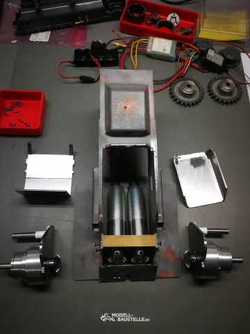

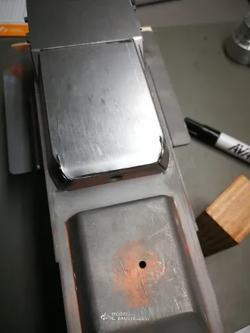

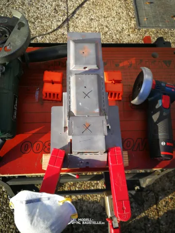

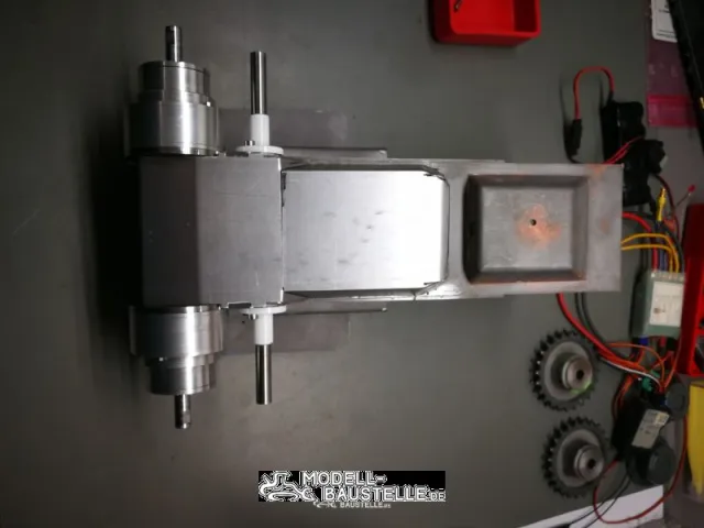

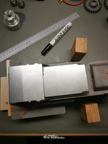

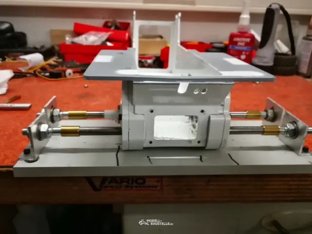

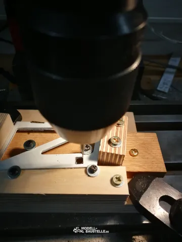

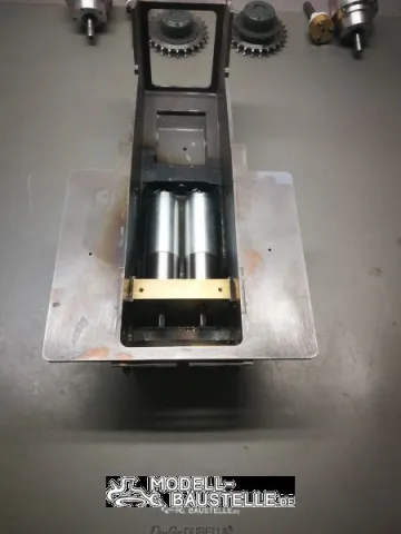

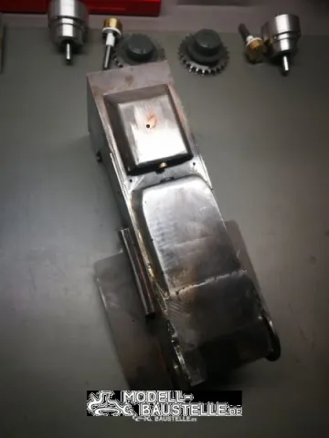

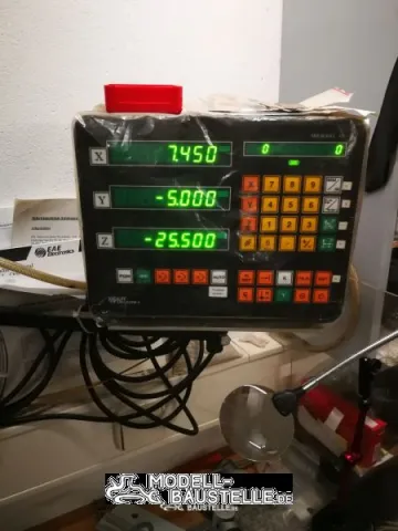

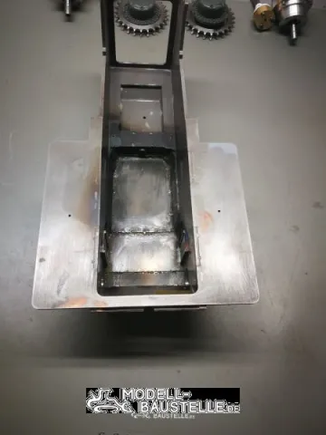

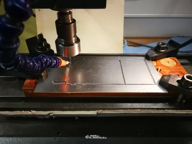

Als erstes habe ich ganz brutal aus einer 10mm Alu- Platte eine so genannte Prüfplatte rausgeschnitten und das Räupchen draufgeschraubt. Somit hatte ich die Punkte der Turasachse und der der Seitenschiffe.

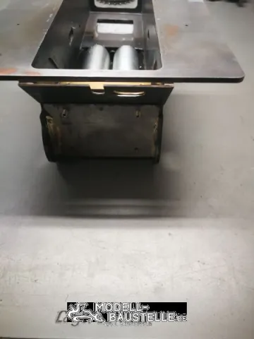

dazu vorher die Raupe komplett zerlegt.

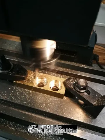

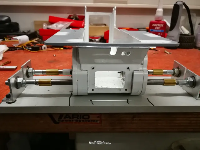

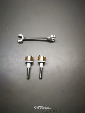

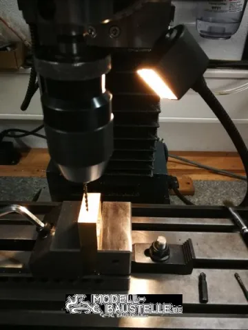

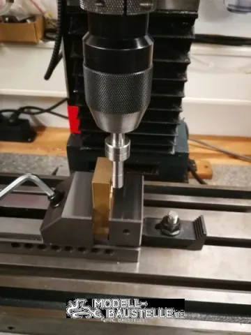

die Messingröhrchen als Schiebemuffe, passt!!

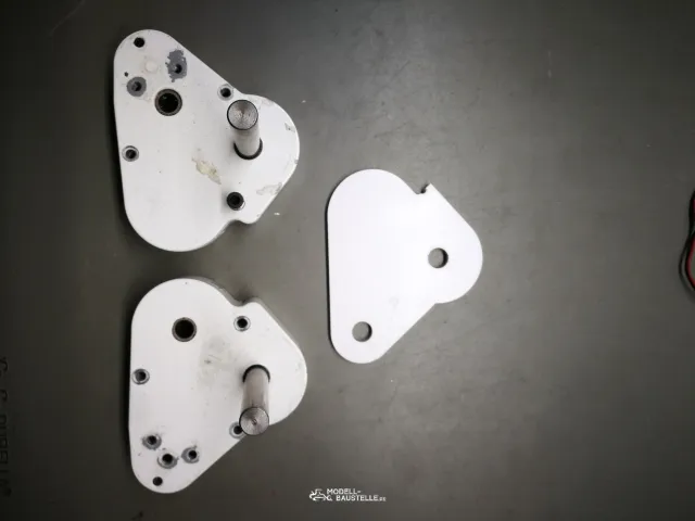

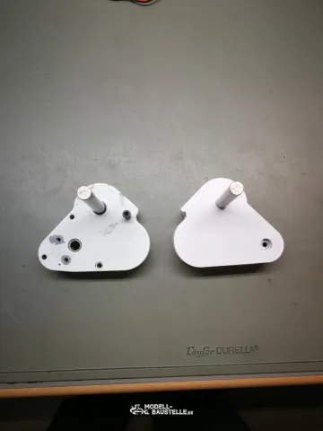

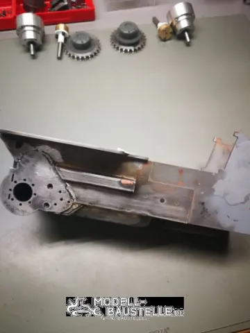

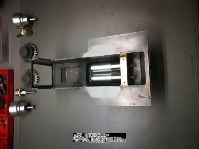

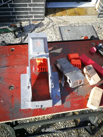

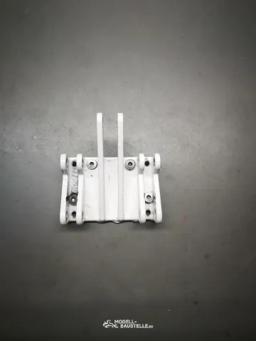

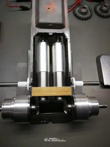

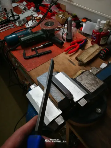

Den alten Antriebskasten genau vermessen und erstmal aus Polystrol, man weiß ja nie, die spätere Aufnahme des Planetengetriebe rausgeschnitzt. Passte bis auf eine Kleinigkeit bestens, boaah das war schon vielversprechend.

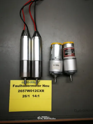

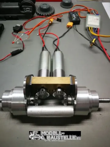

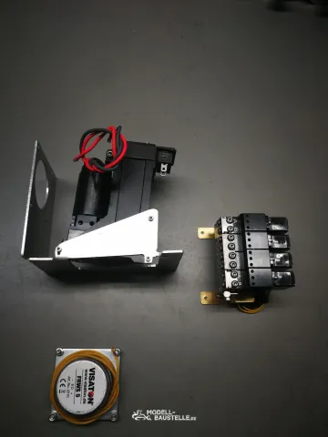

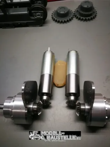

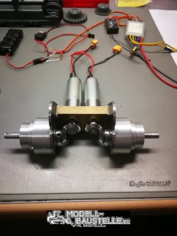

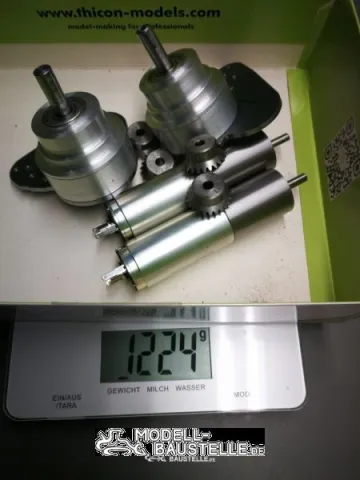

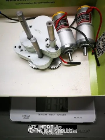

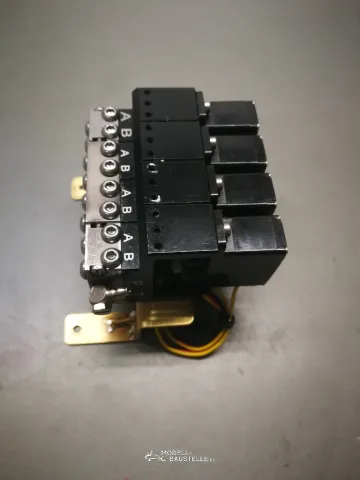

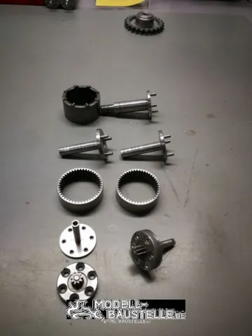

und hier die Motörchen, die alten und die leckeren schlanken supergeilen Neuen![]()

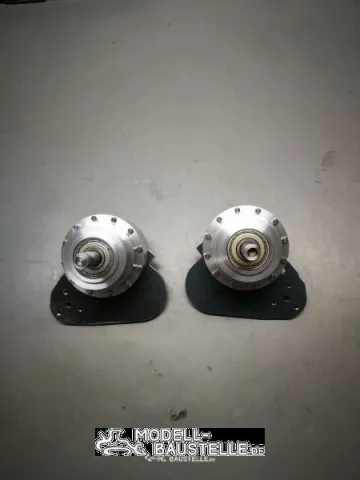

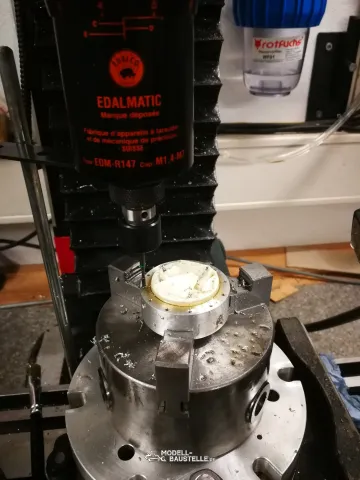

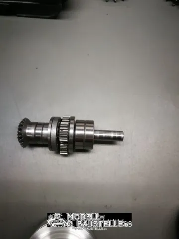

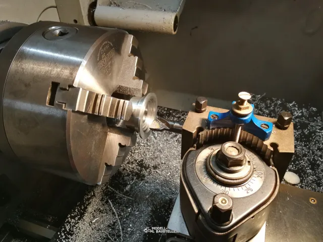

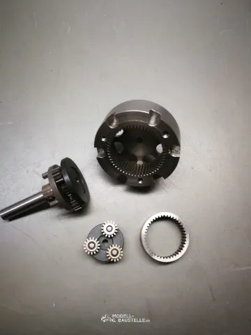

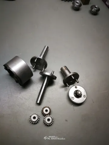

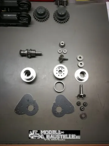

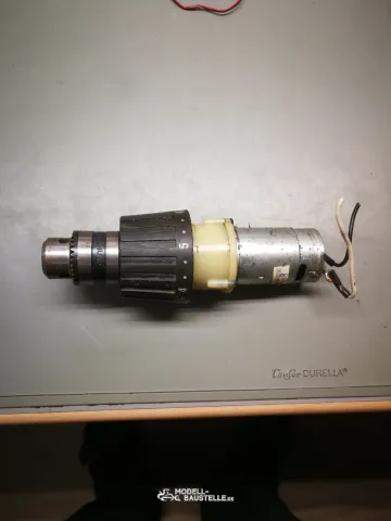

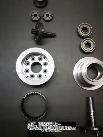

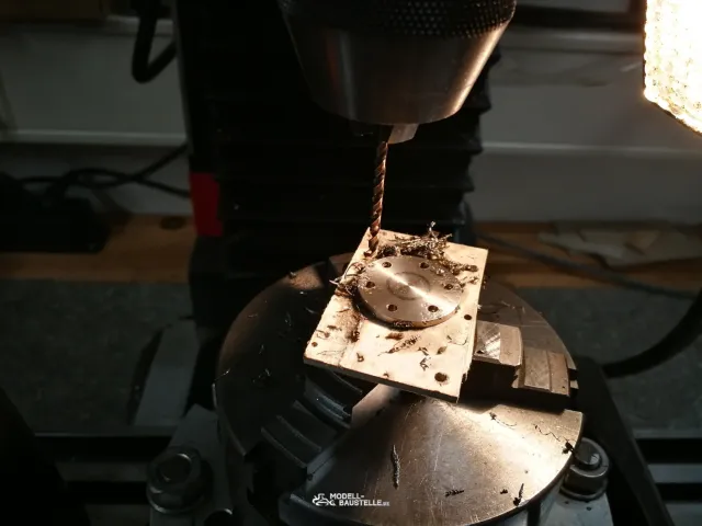

jetzt die für mein Projekt die Planetengetriebe, die sich in fast allen Akkuschraubern befinden. Bockhart und Schei... zubearbeiten. Aber geht nicht gibs nicht. Schließlich soll es ewig halten.![]()
