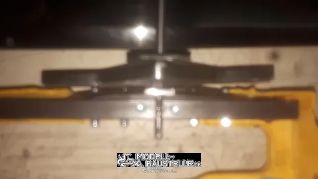

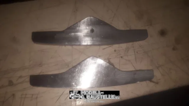

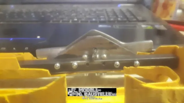

  • So da ich nur nen Dremel und ne Schleifmaschine habe und keine cnc Fräse öder so, dauert das ganze einiges länger als gedacht.
    Habe mal 2 Teile soweit fertig. Sieht das einigermassen annehmbar aus?
    @Baggerkalle ups da ging irgendwie ein Satz in meinem letzten Beitrag verloren. Ich finde den Blocher top habe auch deine Videos schon früher auf Youtube gesehen. Aber ich habe mir in den Kopf gesetzt möglichst viel selber zu machen.
  • Das sieht gut aus.. gefällt mir..
