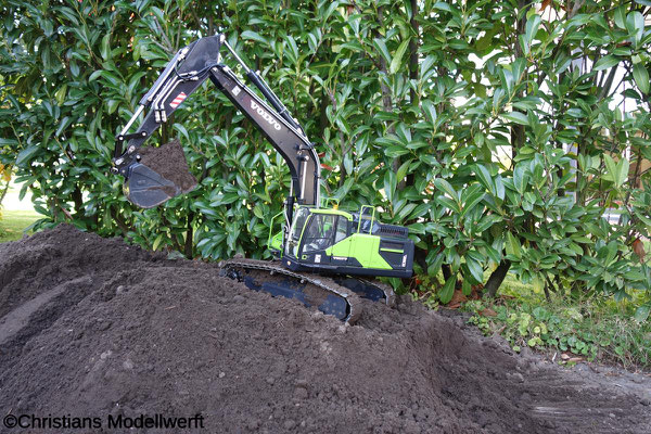

ich habe vor einiger Zeit von einem Modellbauer aus dem Süden einen nicht funtionstüchtigen aber Neue/ leicht gebrauchten Volvo EC380 el übernommen.
Das Druckregelventil war Kaputt (rappelte) und wurde durch ein Kampshoff ersetzt. Ausserdem wurden im Sender alle werte etwas feiner eingestellt.
Nun geht der Bagger sehr sanft und leise zu Werke. Der Druck wurde von
voreingestellten 25 bar auf 14-16 bar gesenkt, was völlig für das Modell
reicht
Ich hab im mitgelieferten original Sender alle Servoswege über die Exponentialverstellung so
eingeregelt das der Bagger sehr sehr sanft zu steuern ist. So das er
alle Zylinderwege gleichmässig und fein fährt. Ganz einfach wenn man sich mal mit dem Sender beschäftigt.
Ausserdem ist der 9Kanal Empfänger rausgeflogen und ich hab nen 12 K
eingebaut, so lassen sich über einen zusätzlichen Memoschaltbaustein nun
auch das Lich und die Rundumleuchte vom Sender aus einzeln steuern
Ein Video und einige Bilder vom Fahren beim MTC Osnabrück zeigen auch wie top der jetzt läuft.
