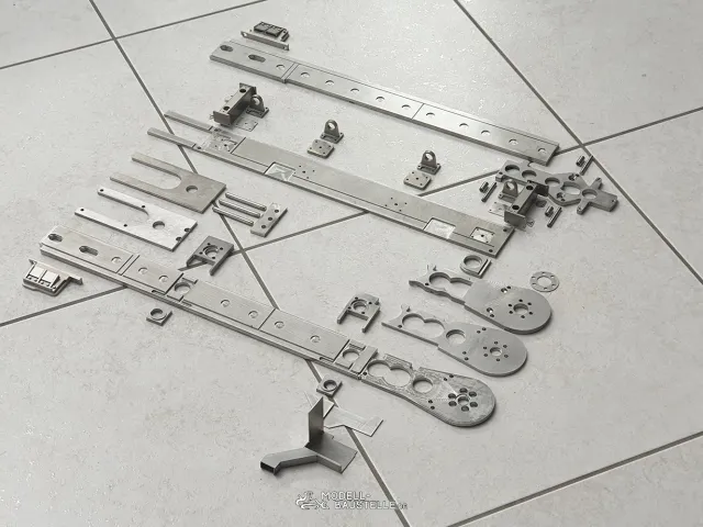

Vor zwei Jahren hab ich mit dem Bau und konstruktion eines Komatsu PC 1250 begonnen, leider war das erste Getriebe zu schwach und ich musste neu beginnen.

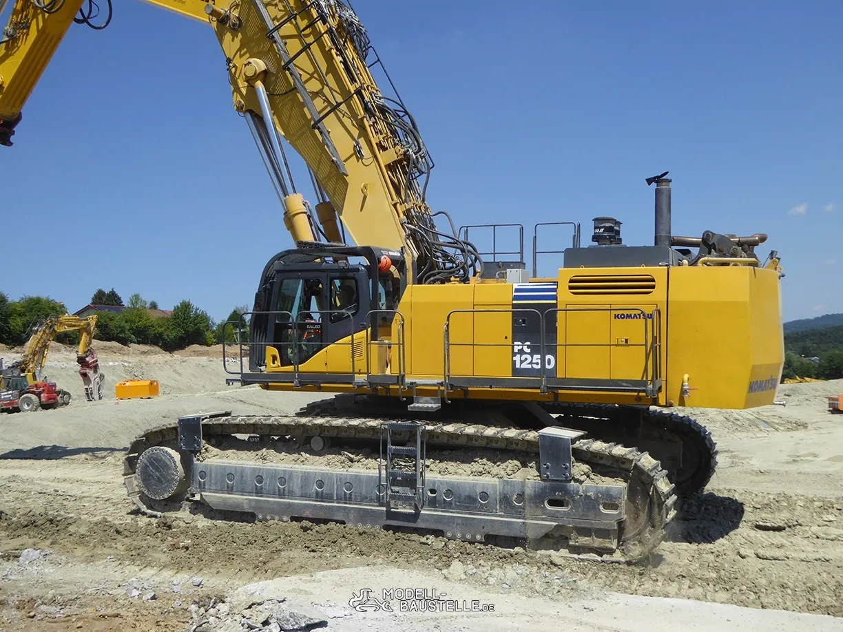

Wenn schon neu beginnen, dann soll es der Komatsu PC 1250 sein, der für den Rückbau modifiziert wurde.
Der ursprünglich ca. 120 Tonnen Komatsu wurde für den Rückbau modifiziert und kommt nun auf über 200t

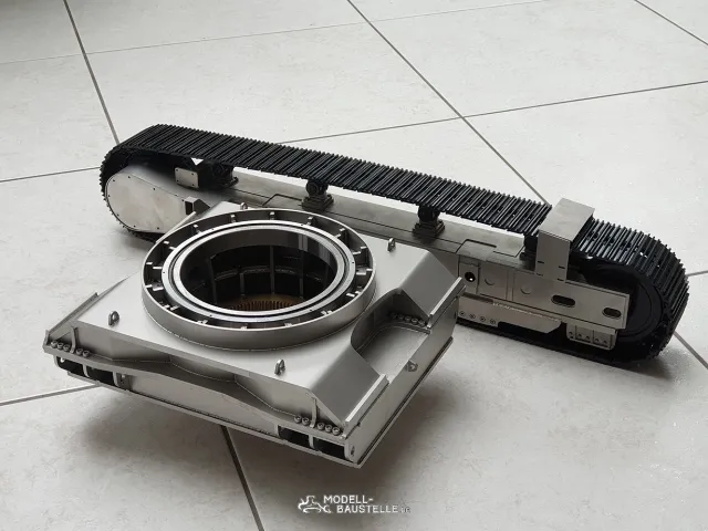

Anfang 2019 hab ich dann neu begonnen.

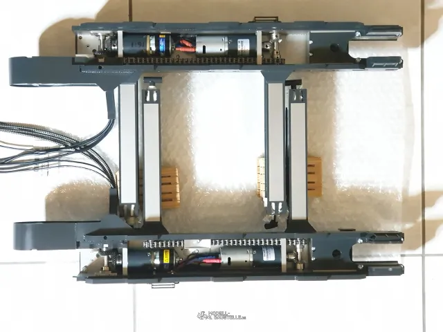

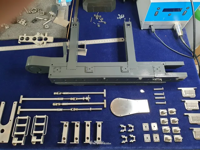

Inzwischen ist der Unterwagen fast fertig...

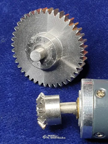

Der Antrieb ist nicht viel schneller als beim Original, somit reichte ein sehr kleinen Motor.
Das Getriebe hat eine gesammt-Untersetzung von 543 : 1
Um die Zahnräder vom Motor bis zum Kettenrad zu schonen habe ich im Kettenrad ein Planetengetriebe von 11 : 1 verbaut.
Das Planetengetriebe stammt aus einem Akku-Schlagschrauber, hällt bis 680Nm aus.

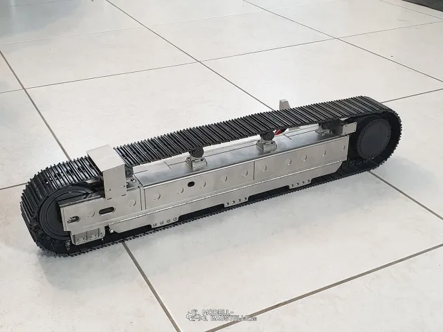

Kettenrad in Einzelteilen und zusammengebaut![]()
