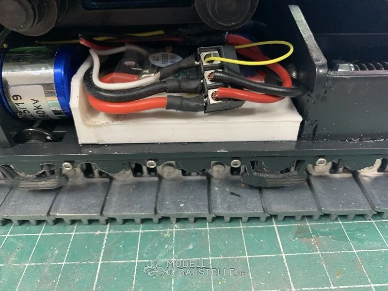

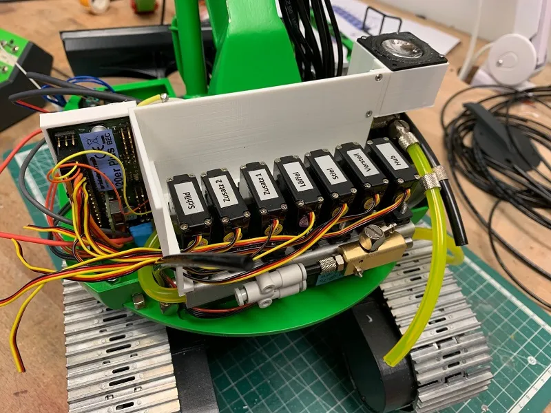

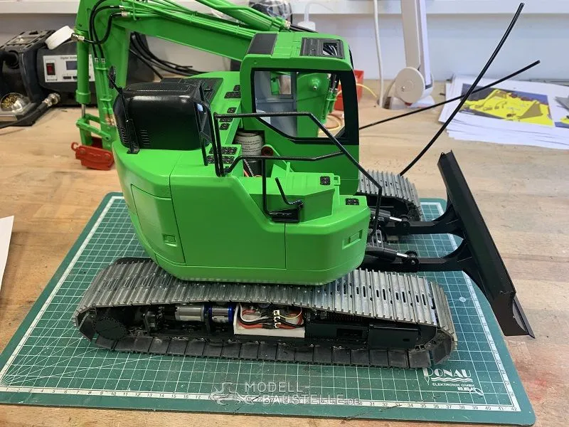

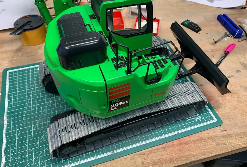

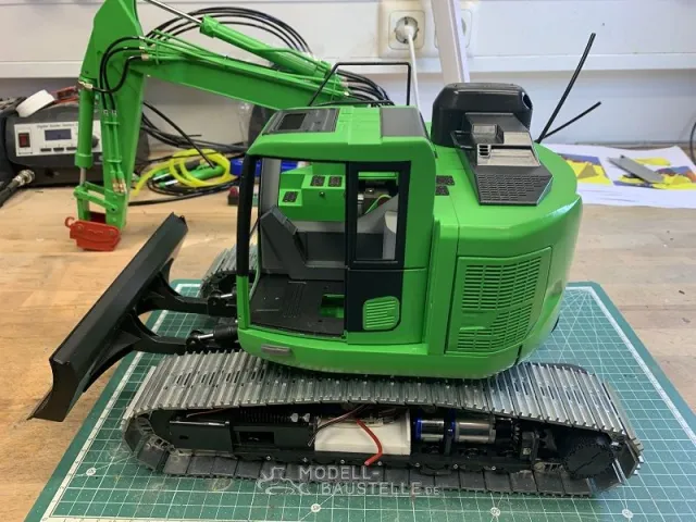

Daher zu den Anpassungen die ich vorgenommen habe. Im Unterwagen sitzen die beiden Fahrtregler für die Antriebsmoteoren in den jeweiligen Laufwerksschiffen. Damit mir keine Kabel in die Laufrollen kommen habe ich kurzerhand eine kleine Abdeckung gedruckt.
Wenn man die Schraubklemmen löst, kann man den Oberwagen wieder abnehmen.

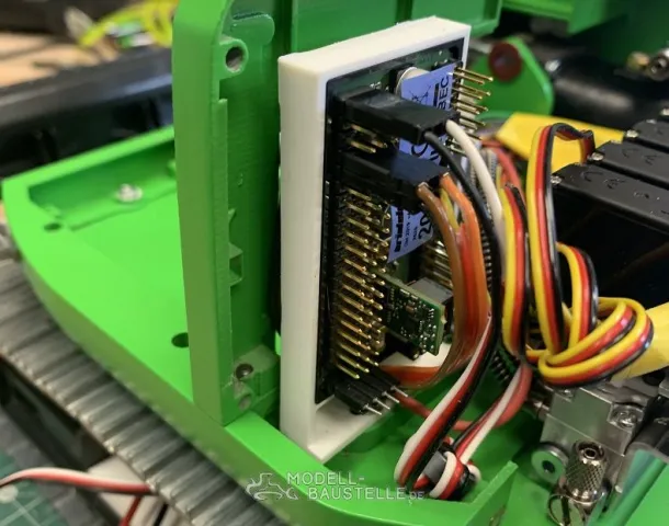

Die Aufteilung der Komponenten im Oberwagen bleibt jedem weitestgehend selbst überlassen. Bei mir muss folgendes sortiert werden:
- Brixl 20er Auswertemodul
- Servonaut SMB mit Soundbox von Scaleart
- Servonaut S10 für Drehantrieb
- Robbe Roxxy für Pumpe
- Verteilerplatine

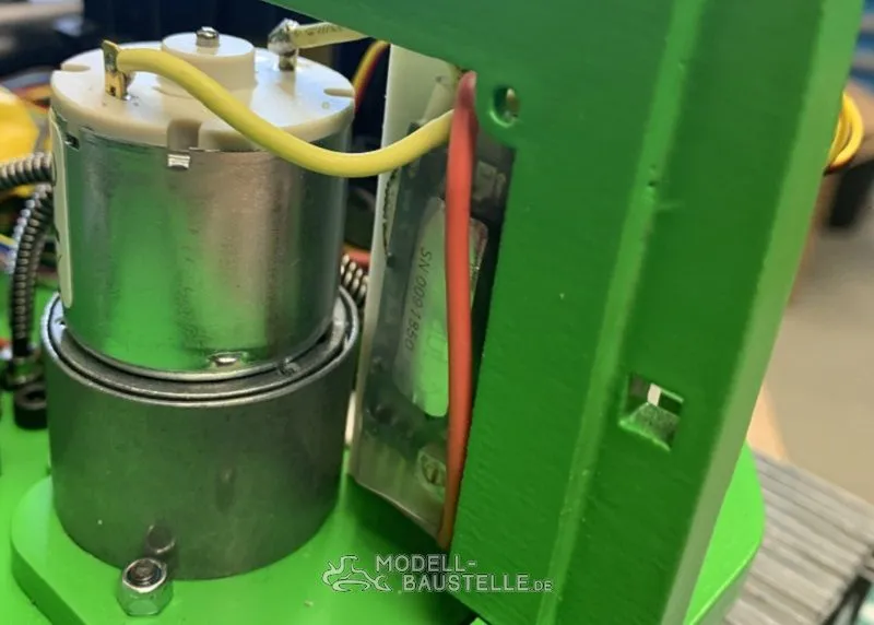

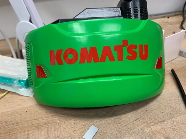

Für das Brixl habe ich folgenden Einbauort gewählt. Der Regler vom Drehantrieb sitzt auf der Rückseite. Den Motor muss ich ggf. noch entstören. Man muss dazu sagen, dass ich Elektronik so sehr liebe wie den EHC Dosen München.![]()

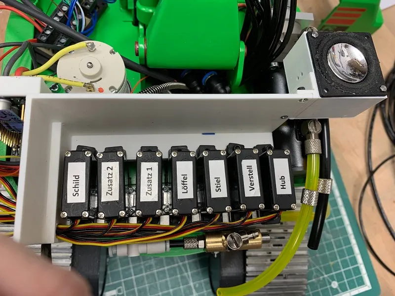

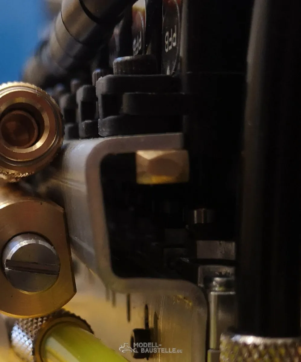

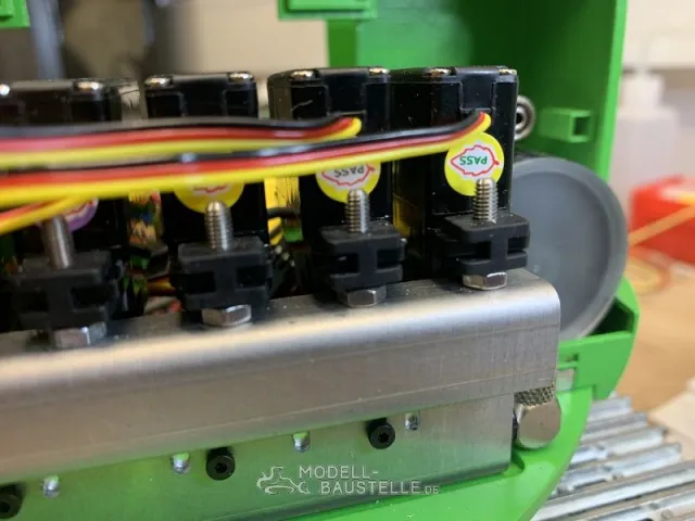

Bei dem Serohalter habe ich mich entschlossen die Befestigung umzudrehen. Laut Anleitung wird von oben mit einer M2,5 geschraubt und unten mit einer Stoppmutter gesichert. In der Version jetzt kann man die Servos nach oben abziehen. Hilft beim Montieren der Hydraulikleitungen und wenn doch mal ein Servo den Geist aufgibt. Von oben kommt dann noch Beilagscheibe und Mutter.

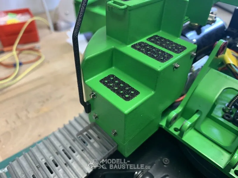

Dann habe ich mit Details angefangen. Die Schrauben und Beilagscheiben werden noch von M1,6 auf M1,4 mit niedrigem Kopf getauscht. Bei den Rutschmatten möchte ich noch eine feinere Körnung versuchen.

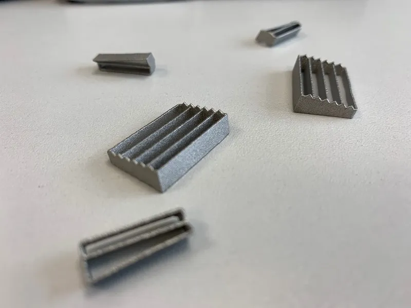

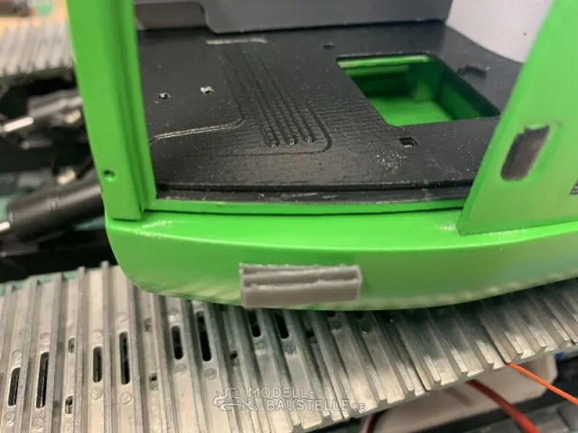

Die beiden Trittstufen habe ich probeweise aus Resin gedruckt, sollten nächste Woche von shapeways in Messing kommen.
