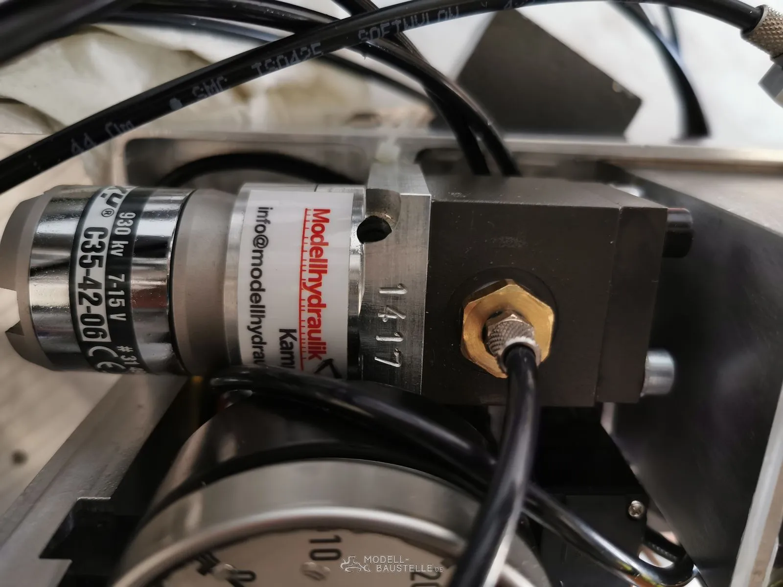

Steht bei Jung pumpe der Pumpentyp auf der Pumpe drauf?
Wenn ja wo?
Will meine deswegen nicht ausbauen um nachzuschauen.

Bein Jung Fluid hatte mir ein MA gesagt, das an der Seite eine Codierung (Zahl) steht, hab selbst noch nicht geschaut. Hatte Vertrauen zu meinem Lieferant, das er mir das richtige schickt.

Guten,Morgen
Nur ein Code?!
Nicht etwa der typ ? z.B. ipz-hr7 wäre einfacher.
Gruß Christian
Ich müsste die Mail von Jung-Fluid heraus suchen um das nochmal nachzulesen. Oder Martin Kampshoff fragen.
Auf einer Seite der Pumpe ist ein S und ein P eingestanzt und auf der Seite Steht eine Zahl zb 4000 4001 4002 4003 4004 das sind die letzten 4 Zahlen der Artikelnummer und diese ergibt dann den Pumpentyp !
