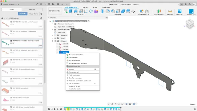

Ich gehe immer folgenden Weg (bei Blechteilen)
Wenn ich fertig bin mit dem Bauteil, erstelle ich eine neue Zeichnung und erfasse alle Kanten mit der Funktion "projizieren"
Danach klicke ich diese Zeichnung an und erstelle eine DXF Datei (hab einen Screenshot beigefügt)
Auf diesem Weg funktioniert das jetzt noch so bei mir (hoffentlich auch noch länger)

Danke, ich habe ja bis jetzt nur immer 2D Gezeichnet aber Teste immer mal wieder 3D ich komme nicht ganz zurecht ... Ich habe hald den Körper angeklickt und dann export DXF, dauert ewig .... aber so wie du das machst hört sich das auch für ein zwar kostenfreie aber auch für eine langwierige Prozedur ?

Ja, der langwierige Weg zu einer Export DXF Datei geht nur noch über eine Skizze.
