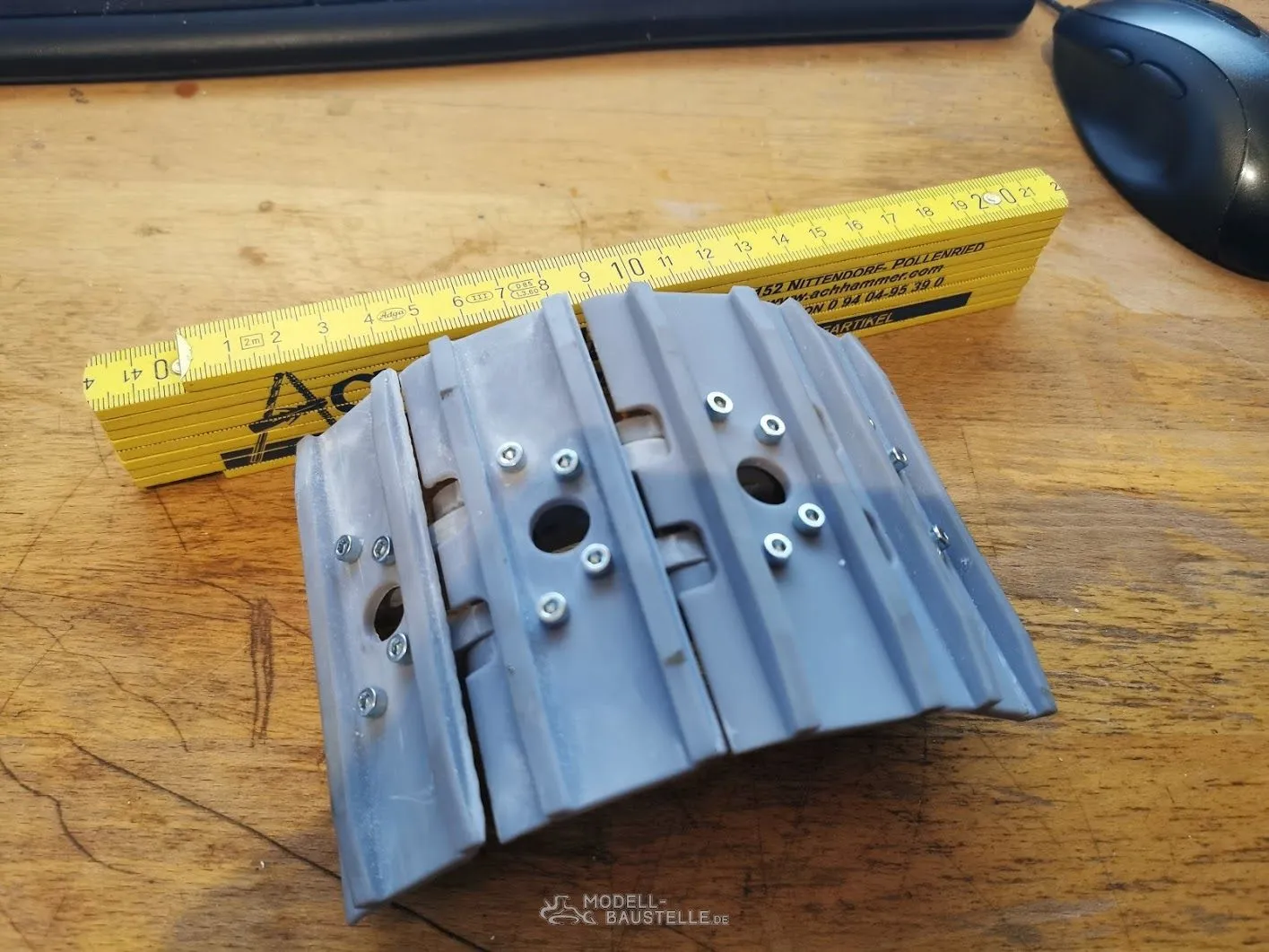

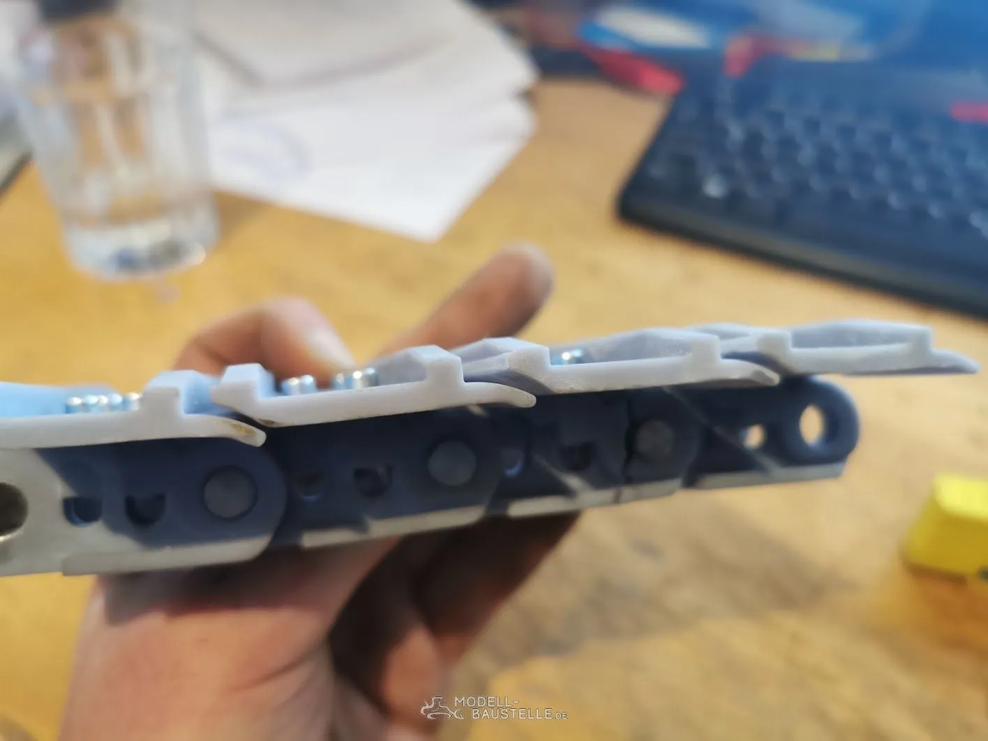

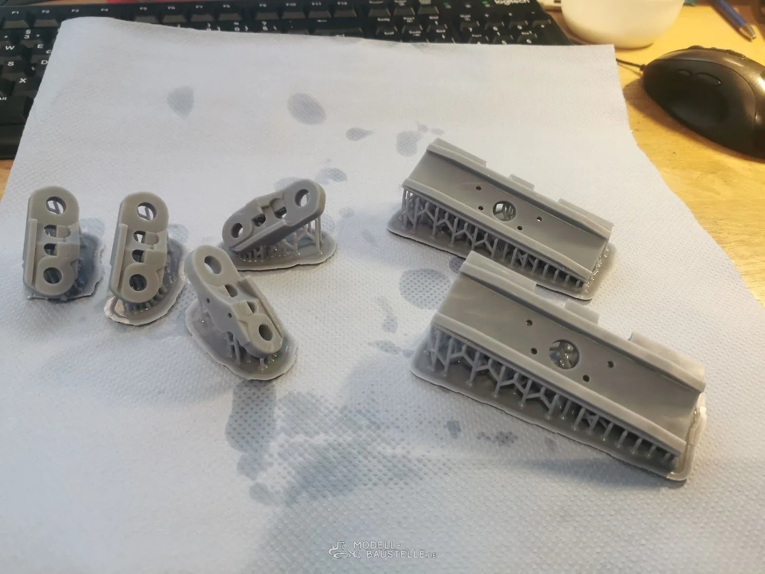

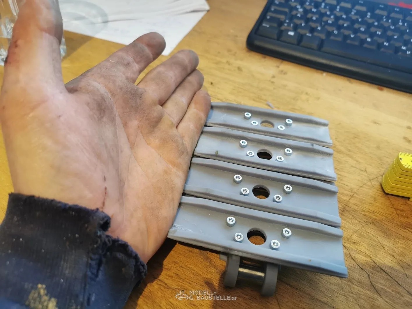

Ich habe den Preis zum Sintern der Zähne, Zahnadapter Aufpanzerung usw erfragt dann dachte ich nö 2800€ selbst bei 80 % rabatt noch nicht .... Dann gab mir Ulrich den tipp mit Castable Resin, also habe ich mich im Netz informiert. Resin bestellt, das klappt gut zu drucken, Angefragt was es im Feinguß kostet wenn ich die gedruckten Teile liefere ... eigentlich günstig aber an einem Bagger gibt es viele Teile die man so Herstellen kann wenn man es selber machen kann.
Also weiter informiert nun baue ich gerade einen Ofen der die Gipsform bei 1000 Grad brennt und vor dem Guß auf 300 Grad oder mehr erwärmt, der ist auch in den Letzten Zügen.
Diese Woche werd ich mir noch eine Vakuum box bauen das ich die Gipsform entlüften kann und dann Später beim Guß wird bei der Gipsform von unten Vakuum gezogen so sind Dünne Teile auch realisier bar. Gibts aber auch genug Videos bei YT ....
Natürlich erst mal Messing und Neusilber reicht für Zähne Hydraulikteile usw sollte das gut Klappen ist die Steigerung natürlich Eisen und die Mehrgrad wo Eisen braucht ist schon noch mal ein schritt aber mit einem Doppelpropan Ofen sollte das auch gut klappen aber bis dahin dauert es sicher noch .....

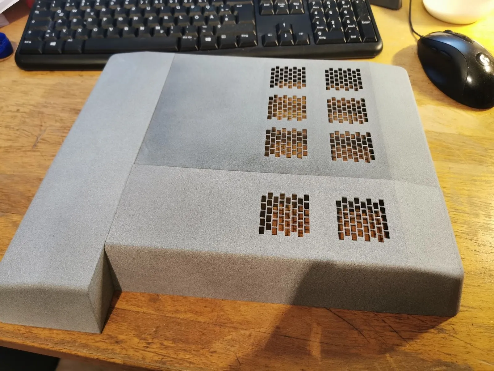

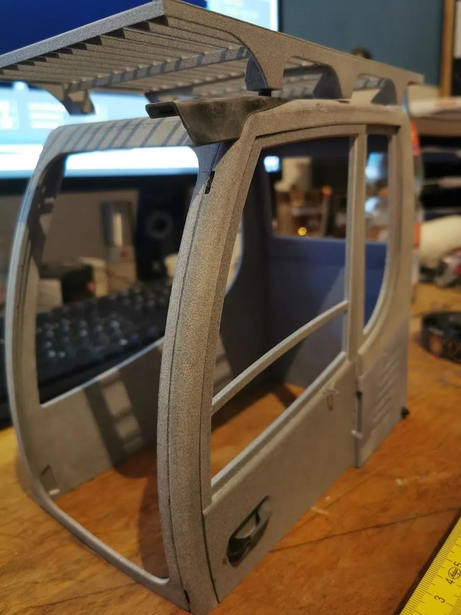

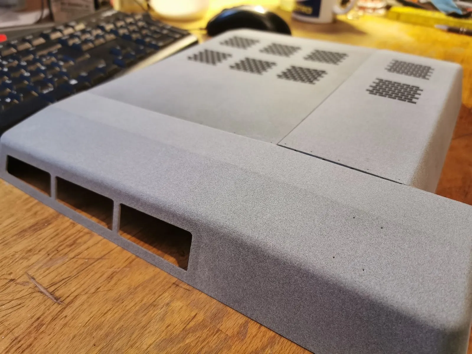

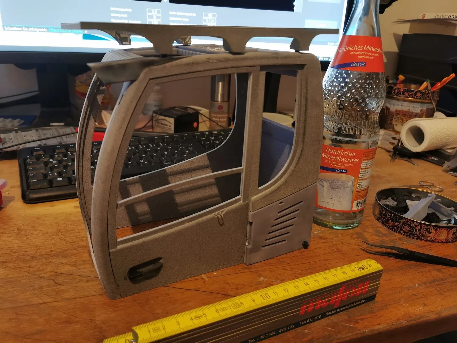

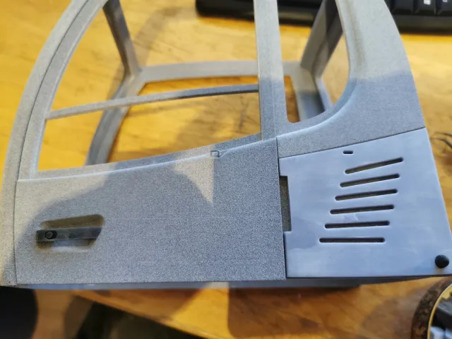

Ein Modellbau Kollege hat Zugang zu einem Lasersinterdrucker für Kunststoff der hat mir die Großen Teile der Kabine gedruckt und Probeweise auch das Steinschlaggitter. Steinschlaggitter weis ich natürlich nicht ob das so bleibt weil naja Kunststoff hald aber zum anschaun is es schon mal recht schön
Habe die Teile natürlich gleich mal zusammen gesteckt um zu sehn wie es aussieht.
Anhand der 0,7L Wasserflasche kann man die größe schon gut erkennen

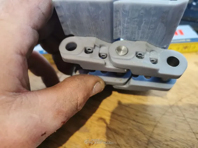

Hier zu sehn die Verbindung zwischen Laufwerksschiffe und Unterwagen Zwischenteil,
hier kommen pro seite 4 M8 Schrauben zum Einsatz, denen ich die Lasten nicht alleine überlassen will so habe ich noch zum abstützen 3 Stück 12 mm stifte eingebaut.
Hier zu sehn wie es dann am Unterwagen angebaut ist.

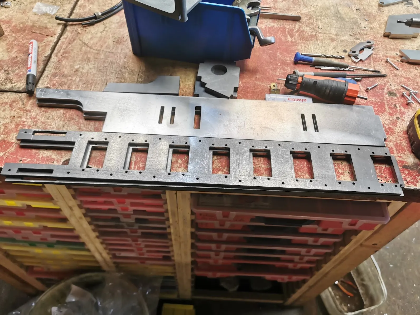

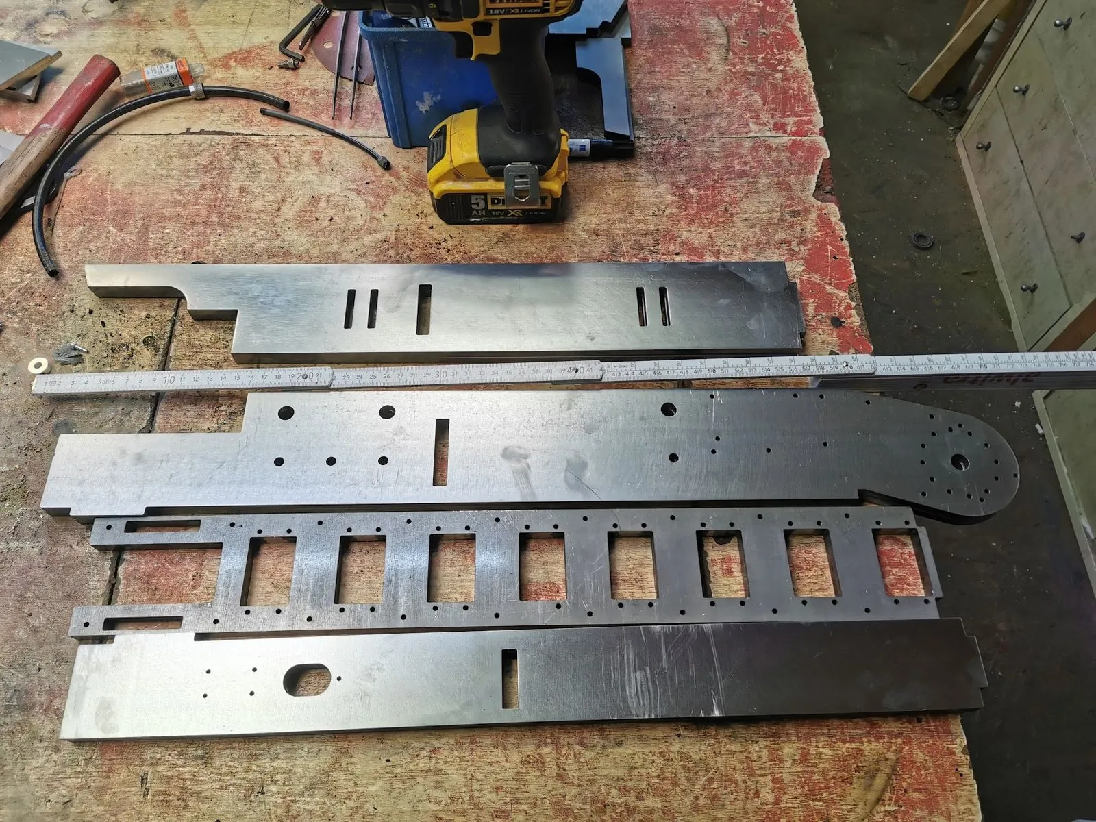

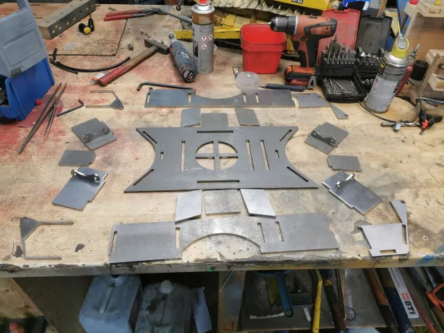

Heute mal ein wenig Blech zusammen gepunktet.
Und dann durchgeschweißt.
Weiter gings damit das ich das was viel halten muss von hinten mit Schutzgas noch verschweißt habe um auf Nummer sicher zu gehen.
Schutzgas brauche ich selten und mir wurde immer alles braun, das Gas hab ich mittlerweile auf 25 Liter und immer noch, Halten wirds sehen wirds auch keiner mehr
Die 3 Bleche habe ich mir mit Klebeband fixiert und ein gepunktet.
Dann wieder durch geschweißt.
Zum Schluss alles geschruppt.
Die Oberseite werde ich mir später mit meiner Flächenschleifmaschine schleifen das der Drehkranz dann sauber aufliegt.

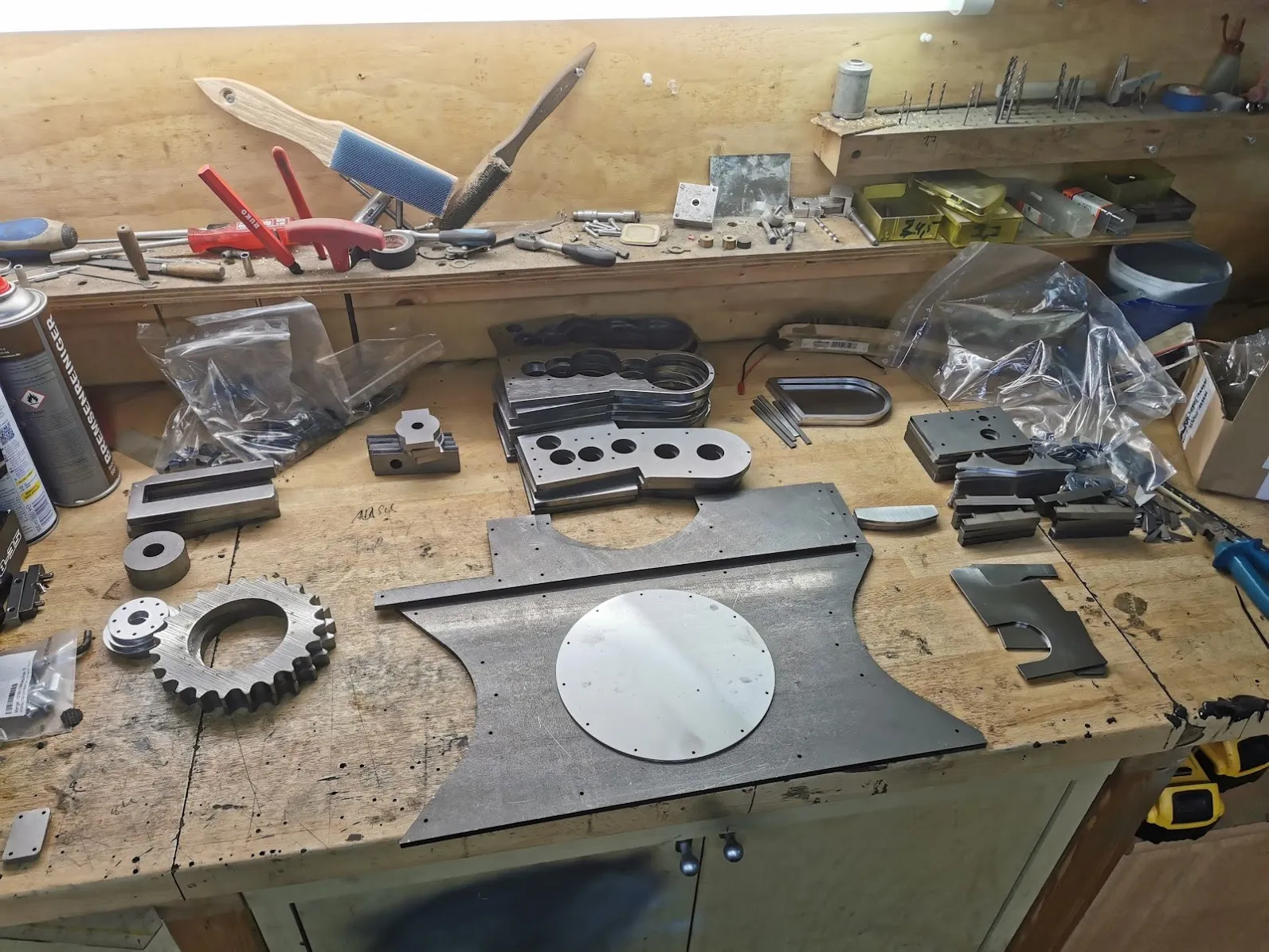

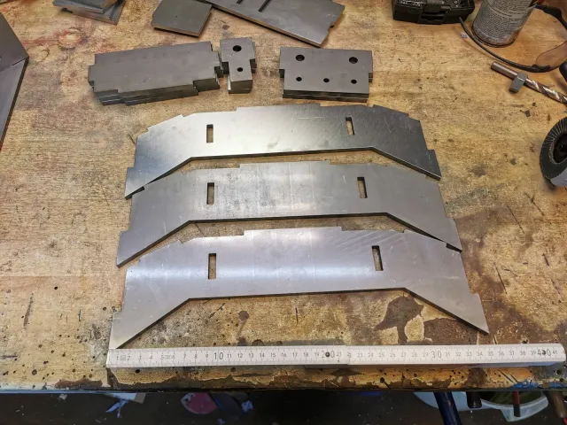

Hier dann die Teile für ein Laufwerkschiff
Hier mal zusammen gesteckt.
und hier mit den Tragrollenhaltern.
Von Unten dann.
Und hier mal mit den Getriebeschichten

Ich finde den Aufbau des Turasgehäuses interessant. Verwendest du dort irgendein Positioniermittel, damit die ganzen Schichten schön fluchten oder passiert das nach Augenmaß?
Nein nicht Augenmaß jedes der Teile hat 2 Bohrungen die an der gleichen stelle sind so das es zum schluß fluchtet, wobei ich glaube wenn man alle Kugellager einbaut und die Bolzen dann rein steckt das es auch schon von alleine Fluchtet.
