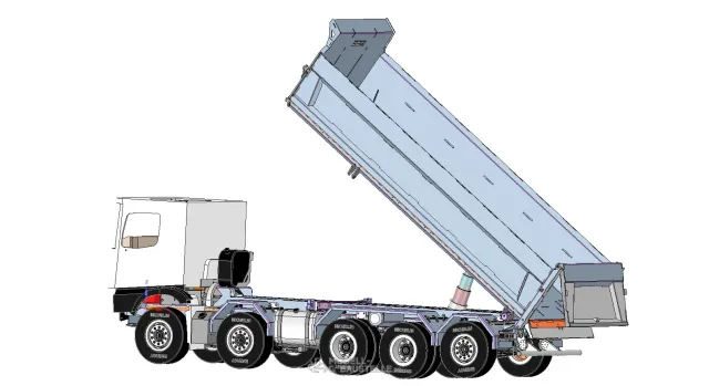

    Der Mercedes SLT aus der Concept Chassis Familie ist nun fertig.

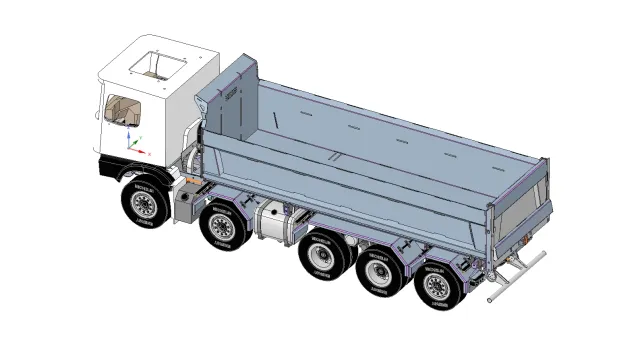

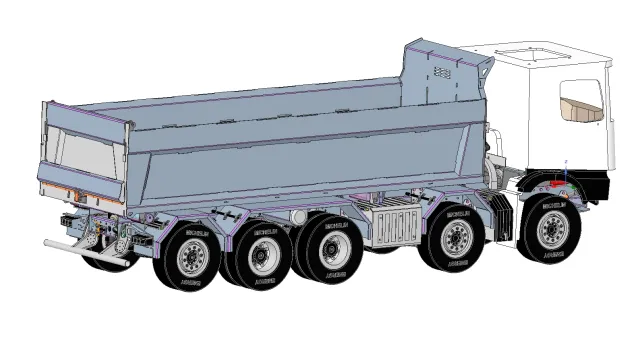

    Als nächstes möchte ich euch meinen neusten Entwurf, der 5 Achs Kipper vorstellen.
    Zu meinem Concept.
    • Das Chassis ist modular aufgebaut
    • Radstände einfach anpassbar
    • Verwindungssteif
    • Rahmen geschweisst und verschraubt
    • Optimale Halterung für das Veroma-Getriebe
    • Realistischen Rahmen mit Knick
    • Einfache Demontage der RC-Einheit (Wartungsarbeiten)
    • Innenausbau für Kabine
    • Elektronik Management
    • Pro Lenkachse ein Servo
    • Komplette Konstruktion in Edelstahl
    • Nachlaufachse liftbar

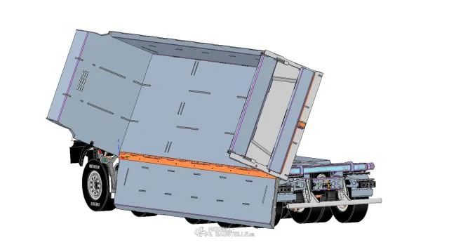

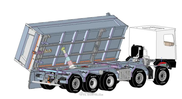

    • Mulde Hydraulisch auf zwei Seiten kippbar

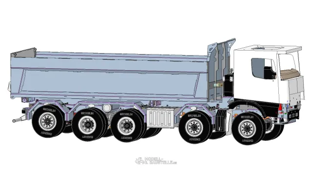

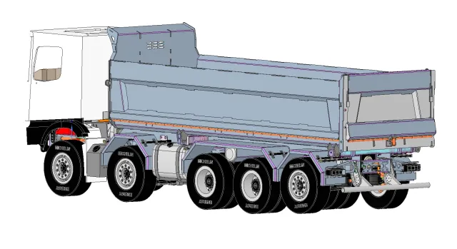

    CADBilder

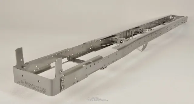

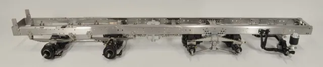

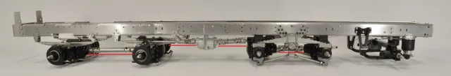

    Rahmen teils aufgebaut

  • Hallo Zusammen
    Die Achsen sind montiert.
    Auf Grund der Verbreiterung im Rahmen, werden die Plattfedern nicht auf gleicher Breite angebaut.
    Dar Ausgleich wird mit der Montageplatte zwischen Plattfeder und Achse gelöst.
    Um die Kraftübertragung der Kardanwellen optimal zu gewährleisten montierte ich die Achsen verkehrt. Dies erforderte aber einen Umbau der ersten lenk und letzten Antriebsachse.
    Somit laufen die Kardanwellen beinahe parallel zum Fahrwerk und ich erhoffe mir eine möglichst gute und langlebige Kraftübertragung.
