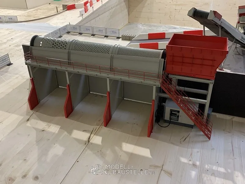

Nachdem ich seit November Trainingsverbot hatte, sollte der Bausatz doch an zwei Abenden schnell zusammen gehen. Ein kleines Detail hat die Bauzeit jedoch deutlich verlängert. Es mag pedantisch sein, aber mit dem Bausatz kommen Kreuzschlitzschrauben und Flachmuttern SW5. Das ist meiner Meinung nach 90er Style und nicht mehr tagesaktuell. Wenn man jedoch auf Modellschrauben wechselt, fehlt genau der halbe Milimeter um mit dem SW3 hinzukommen. Also die knapp 200 Schrauben dann eben mit zwei Maulschlüsseln und Zange...

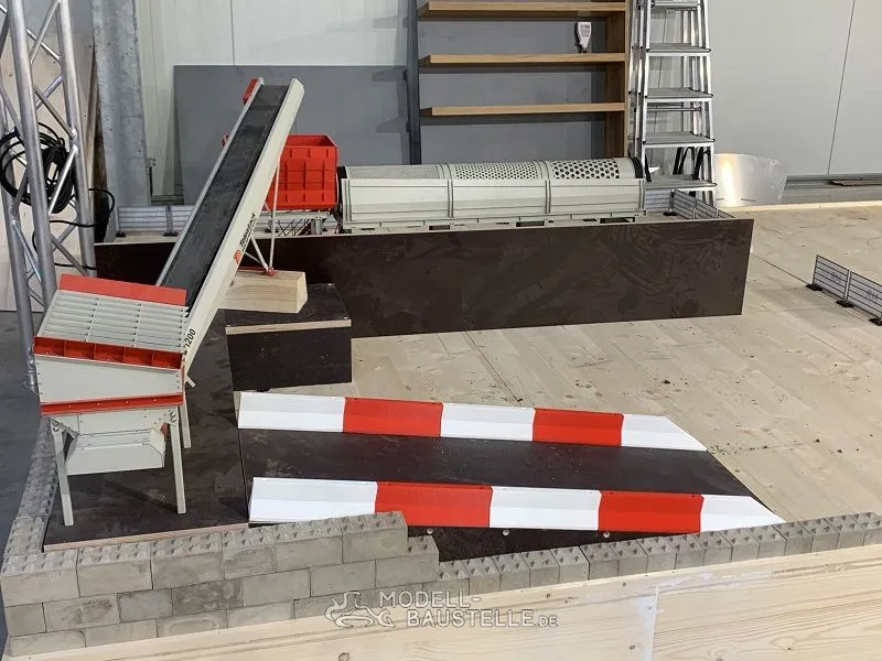

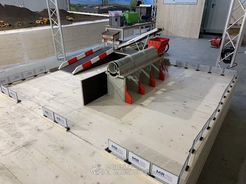

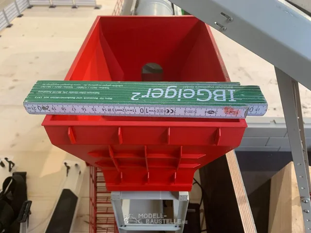

Jetzt fehlen nur noch die drei mitgelieferten Strahler und ein kleiner Schaltschrank um die Verteilerplatine zu verstecken. Der ist zwar schon gedruckt, muss aber noch lackiert werden. So wird sie künftig eingesetzt:
Die ersten Tests waren vom Siebvorgang recht vielversprechend. Wo ich allerdings sehr skeptisch bin, ist die Langlebigkeit. Die komplette Trommel liegt nur auf den vier Motorwellen der kleinen Getriebemotoren und das ohne jegliches Gegenlager. Bei meiner, deutlich kleineren Anlage, ist eine durchgängige Welle komplett kugelgelagert und der Motorr dreht nur. Hier werde ich sicher noch etwwas umbauen müssen.
