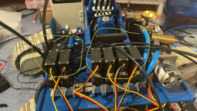

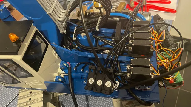

Nun die ersten Bilder der neuen Ventile, so wie die Anordnung im Oberwagen.
In meinem Abbruchbagger wird es zwei Hydraulikkreise geben, 28Bar 6 Ventile…
Und 15 Bar 3 Ventile.
Warum 9 Ventiele?
6 x 28 Bar
1. Verstellfahrwerk
2. Zusatzl für Demolator (öffnen, Schliessen Werkzeug)
3. Hub-Ausleger
4. Ausleger zwei Longfront
5. Stielzylinder
6. Löffel
3 x 15 Bar
1. Führerhaus kippen
2. Schnellwechsler
3. Zusatz 2 ( Dehen Demolator )
Somit ist es mir möglich den Demolator mit 28Bar „schliessdruck“ und 15 Bar zum drehen des Demolators zu betreiben. Denn der Drehantrieb kann nicht mit 28 Bar betrieben werden, zumindest nicht für lange
da dieser garantiert undicht wird. -

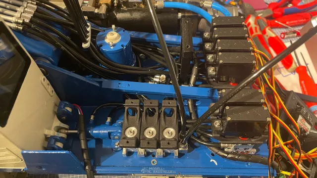

Hallo Kowoom, da stellst du mir eher eine etwas schwierige Frage…. Einer der Ventilblöcke hat nicht nach meiner Zufriedenheit gedient.. und auch meine erwartung leider nicht erreicht.
Zudem war der Einbau durch die Längen der Ventilblöcke nicht so einfach.
Diese sind mit den neuen Ventilen viel besser, da kann man auch mal 4 und 2 machen und diese mit den Schlauchen verbinden, wenn etwas im Weg in steht
( Foto).
Durch die Oberwagen „Träger“ war ein Unterbruch nötig, in diesem Bild und im nächsten gut zu sehen.

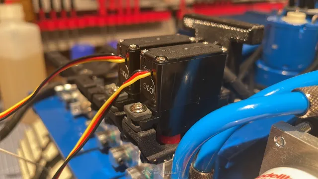

Das ist schon Cool mit einer einbau Breite von 16mm pro Ventil und der Möglichkeit die auf zu Teilen….
Zum einbauen sind die neuen Ventile echt der Hammer, der Rest wird sich zeigen, wobei in der Longfront auch etwas andere Kräfte auftretten weder bei Standart Bagger Modellen.

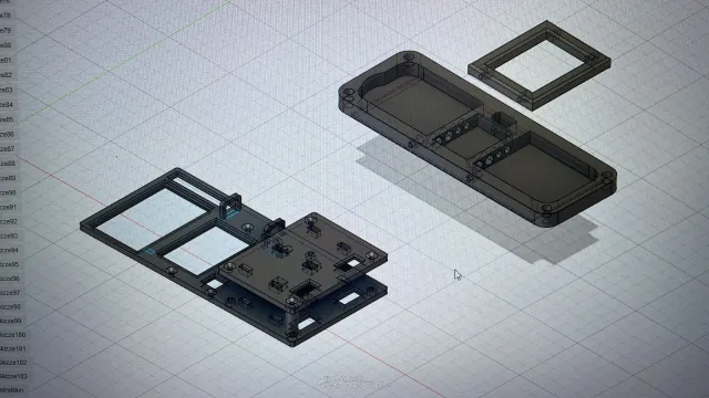

Nach dem der Ventileinbau so weit klar war, konnte die Elektronik neu geplant werden.
Dazu zuerst ne Zeichnung

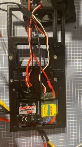

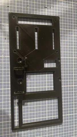

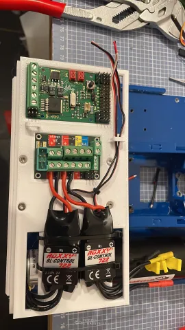

Einbau der Elektronik auf zwei Ebenen. Im ersten Prototy sah das so aus…
Noch nicht Perfekt. Zb Ecken nicht abgerundet.. die Regler sind so auch nicht ideal…
Auch die Verkleidung hat genügend Luft.

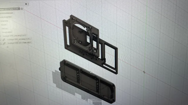

Also noch mal zurück an den PC…

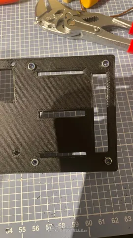

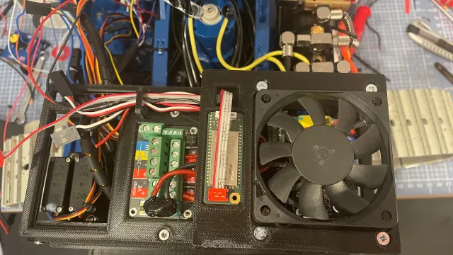

Der Elektroausbau habe ich nochmals etwas überarbeitet..
Nun konnte mit der Produktion gestartet werden..

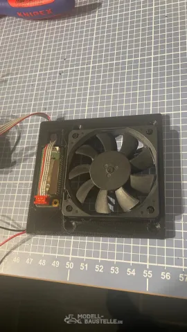

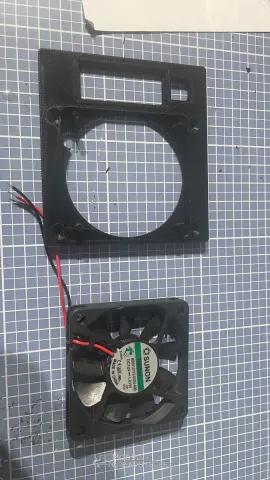

Das erste Teil nimmt den Ventilator und die Antenne auf.
Der Ventilator kan nur Aufgesteckt werden und rastet dan ein.
Das Antennenmodul kan ebenfals nur eingedrückt werden und rastet ein.
Fertig zur Endmontage.

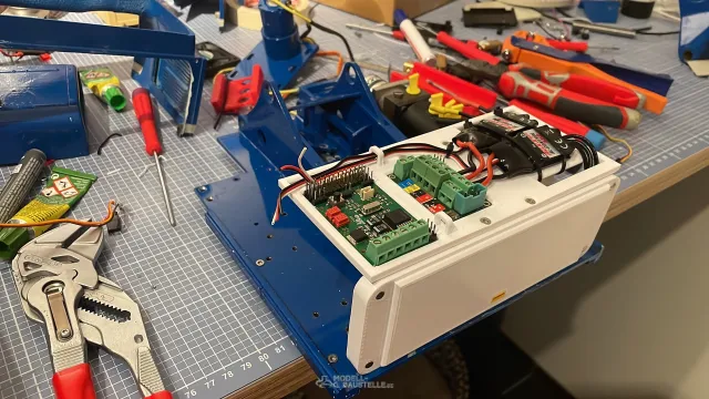

Auch die nächste Grundplatte ist fertig.

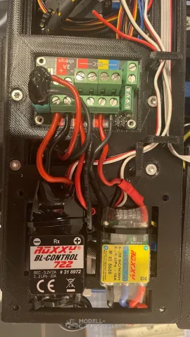

M3 Muttern ein Pressen.

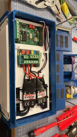

Bestücken der Platte mit den zwei Pumpenregler.
Nun kann die erste Grundplatte verschraubt werden.
Gesichert mit 4 m3 Senkkopfschrauben.
Nun kam die zweite Platte mit den Reglern und dem Ventilator und der Antenne.
