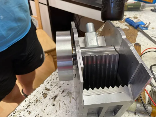

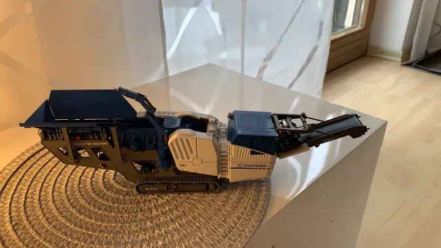

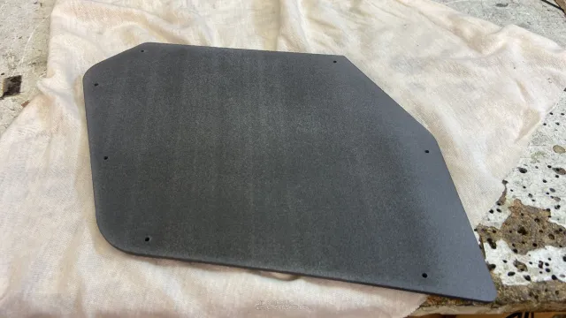

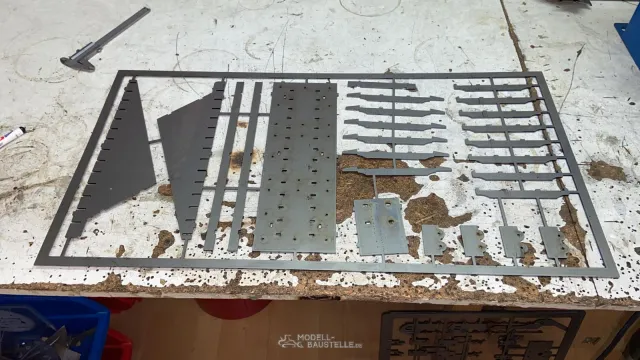

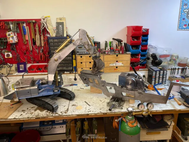

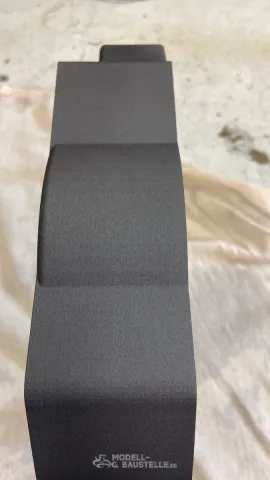

Und hier nach ein paar Bilder wie die Teile zusammengebaut aussehen und mal mit unserem CAT 385C daneben
Hier mal zwei Videos zum Backenbrecher

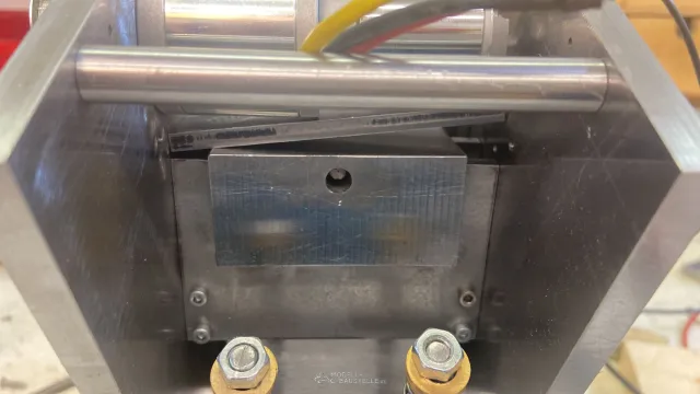

Kleemann Mobicat MC 120 Pro Erster Test Brechwerk
Kleemann Mobicat MC 120 Pro Erster Test Brecherspaltverstellung
Hallo Holger
MEGA....das sieht richtig gut aus!! ![]()
hallo Holger ![]()
Wahnsinn, was ihr beide da schon wieder auf die Ketten stellt! ![]()
Ihr wolltet wohl noch ein zweites Projekt neben dem Bagger haben? Wann bekommt denn der Cat ein bisschen Farbe? ![]()
Ich bin gespannt, wie es bei euch hier weiter geht und werde immer mal vorbei schauen.
Gruß Marcel

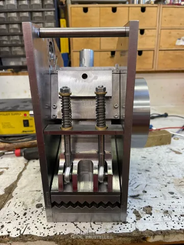

Danke Jan. JA, dass sieht schon alles sehr gut aus. Der Brecher läuft seidenweich.
Ich freu mich schon riesig drauf zu Testen was er mit echtem Brechgut macht.

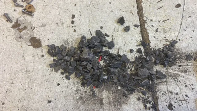

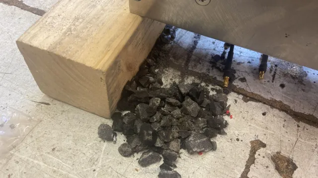

Zum Spass haben Klaus und ich mal Plätzchen mit fast geschlossenem Brecherspalt durch gelassen
Hier das Ergebnis ![]()

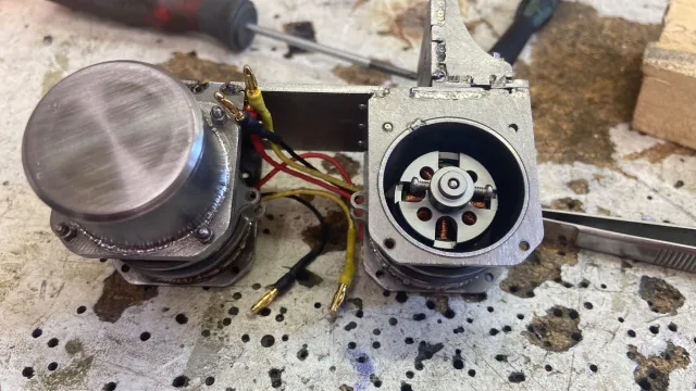

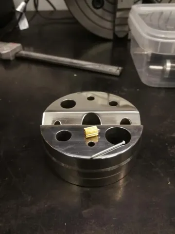

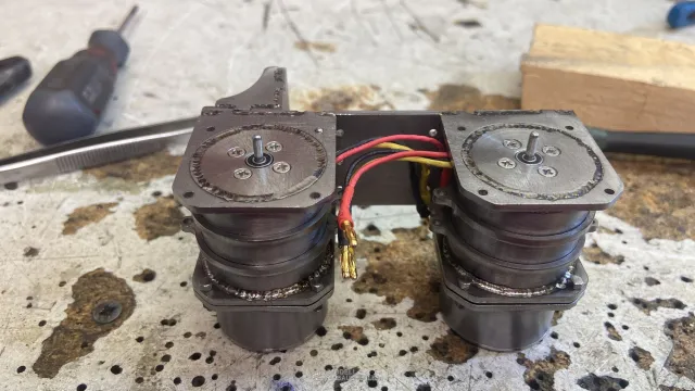

für einige wird der heutige Bericht sicher uninteressant, da es sich um einfache Dinge handelt.

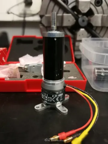

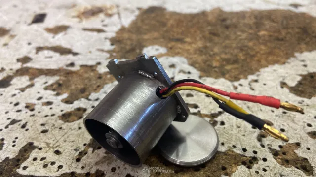

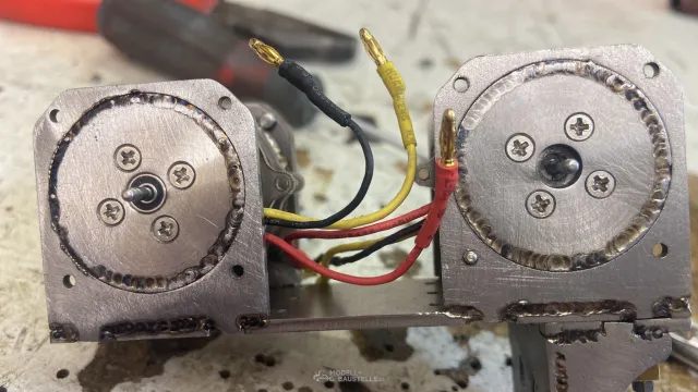

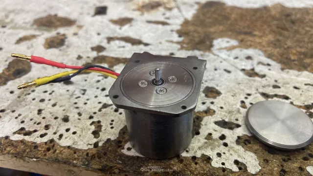

Aber zur Vervollständigung des Berichts und vielleicht für den ein oder anderen doch von Interesse, hier mal die Erklärung wie wir unsere Getriebemotoren an die Brushlessmotoren angebaut haben.

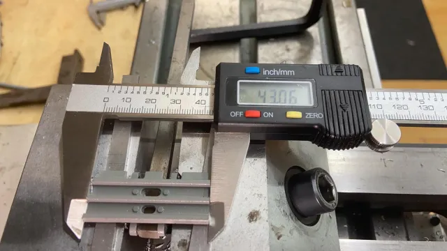

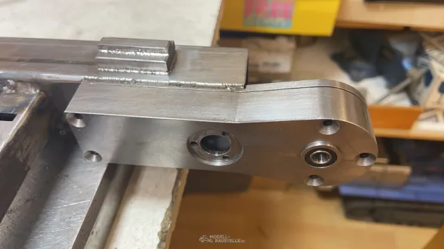

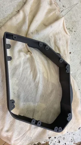

Als erstes haben wir einmal die Originalen „Blechbüchsenmotoren“ von den Getrieben getrennt. Das war gar nicht so einfach, denn die Befestigung der Motoren an den Getrieben war nicht so leicht zu lösen. Die Gewinde der Getriebeadapterplatte war sehr gut verklebt und wir wollten die Getriebe nicht zu stark erwärmen um die Verklebung anzulösen, da wir die erste Stufe welche mit Kunststoffzahnräder bestückt war nicht zerstören wollten.

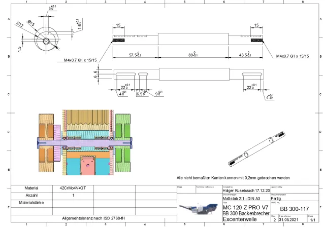

Als alles zerlegt war haben wir eine Zeichnung angefertigt, damit wir ungefähr wissen, welche Maße wir einhalten müssen. Danach haben wir die Zahnräder von den Wellen der „Blechbüchsenmotoren“ mit einem Abzieher befreit. Für die Montage des Getriebes an die Brushlessmotoren haben wir dann eine 3mm Adapterplatte gedreht. In diese wurden dann die Befestigungsbohrungen für das Getriebe und den Brushlessmotor gebohrt. Das Originale Zahnrad haben wir dann für die 3,17mm Welle des Brushlessmotor aufgebohrt und dann auf diese Welle aufgepresst sowie verklebt. Danach noch das ganze zusammengeschraubt und fertig ist der Umbau.

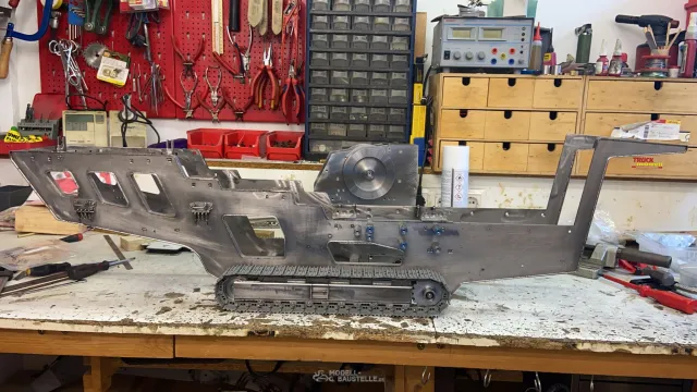

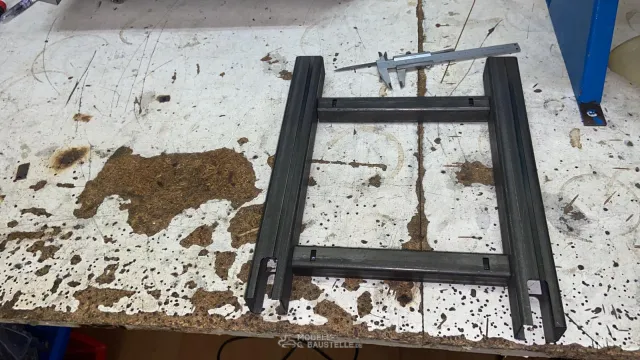

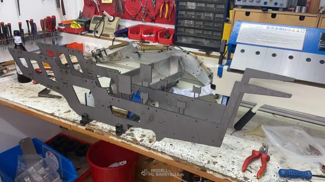

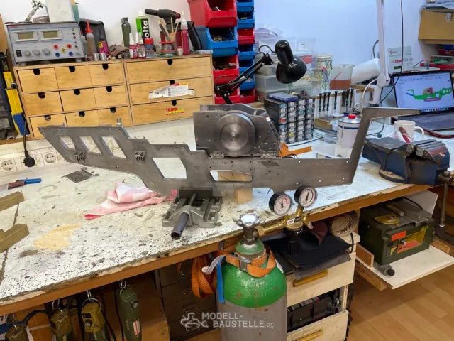

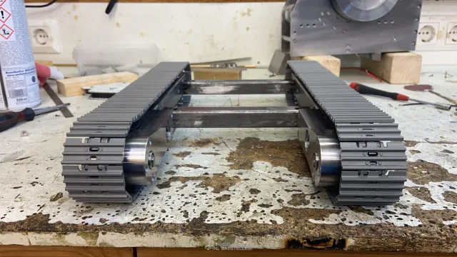

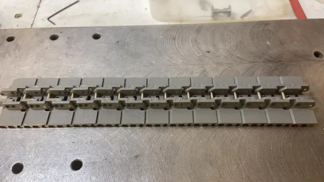

heute mal nix großartiges, aber ich wollte Euch den Stand der Dinge zeigen.

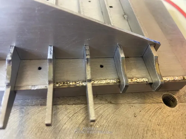

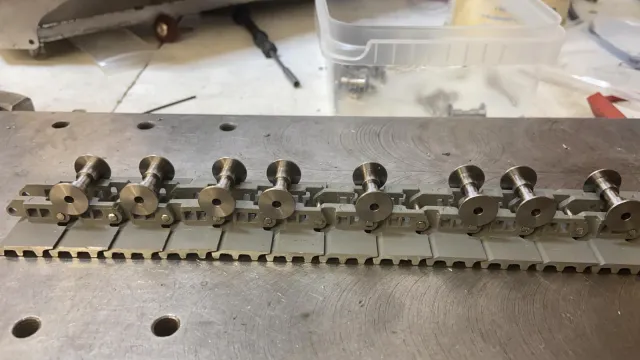

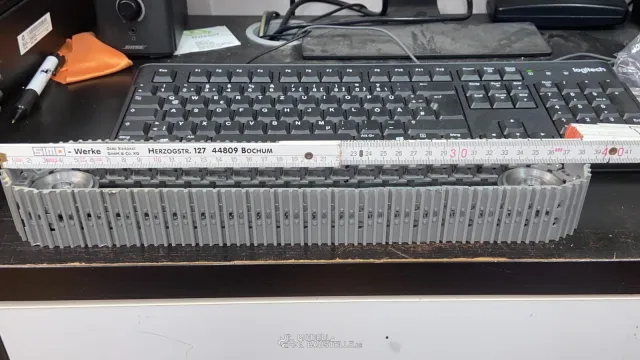

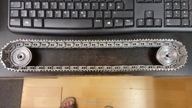

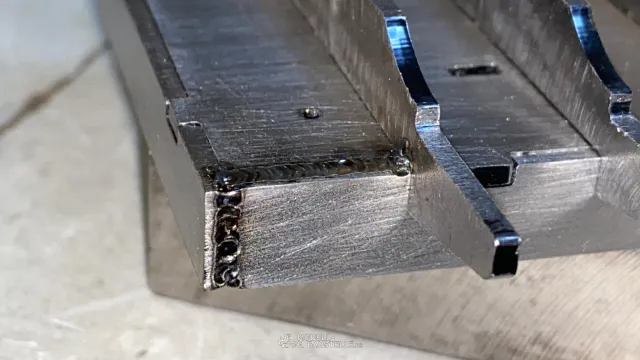

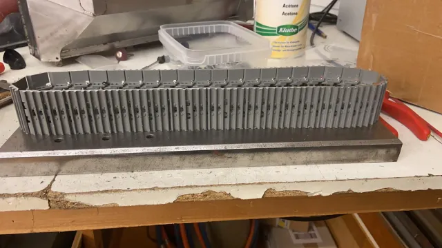

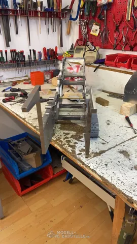

Klaus hat die Frästeile vom Fahrantrieb am Rahmen angeschweißt und die Ketten aufgezogen. Die Rahmenteile hat er nur mal für die Bilder eingesteckt, dass Ihr seht wie der Backenbrecher mit Fahrwerk da steht. Jetzt wird Klaus das zweite Seitenteil fertig schweißen und dann wird alles zusammengeschweißt.

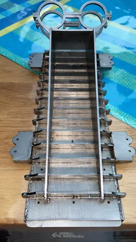

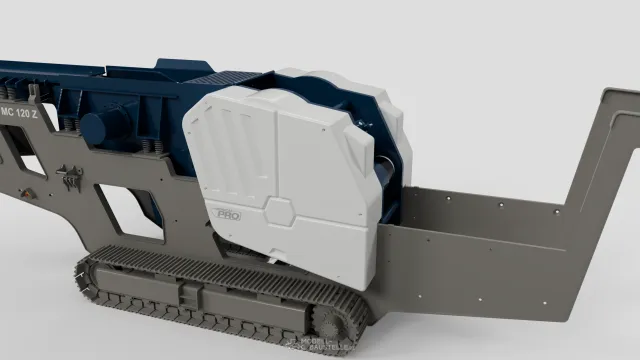

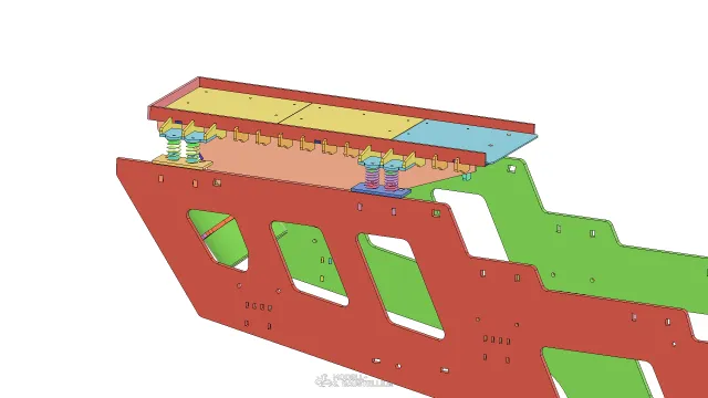

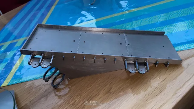

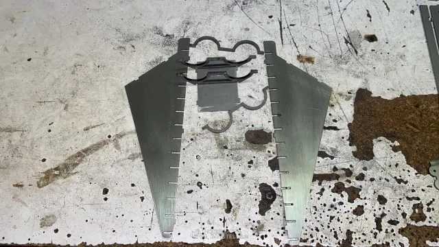

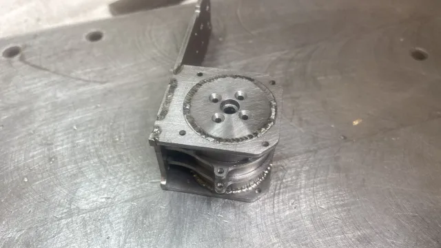

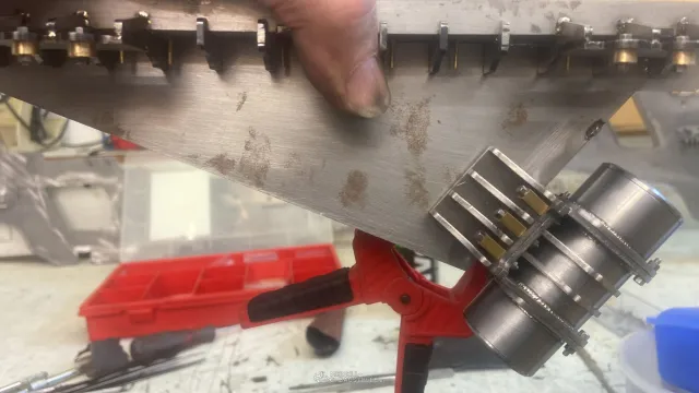

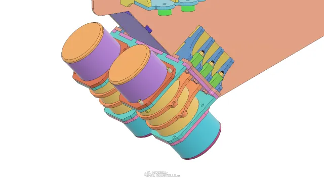

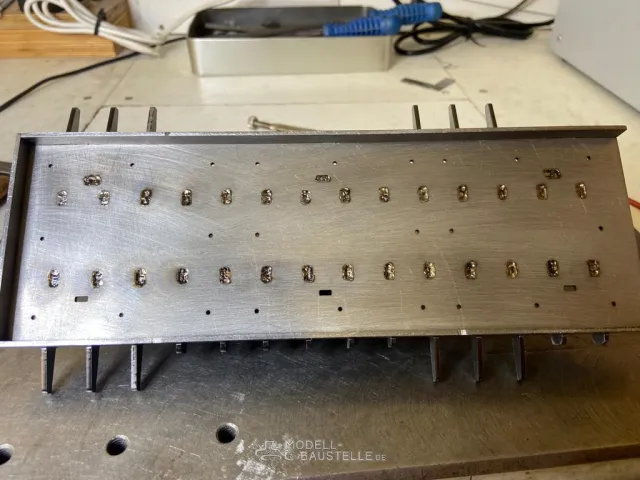

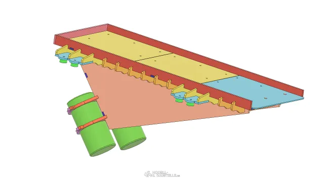

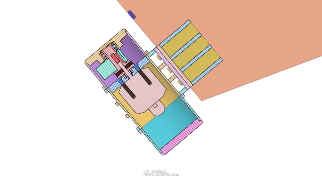

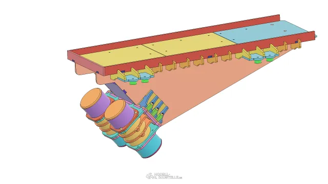

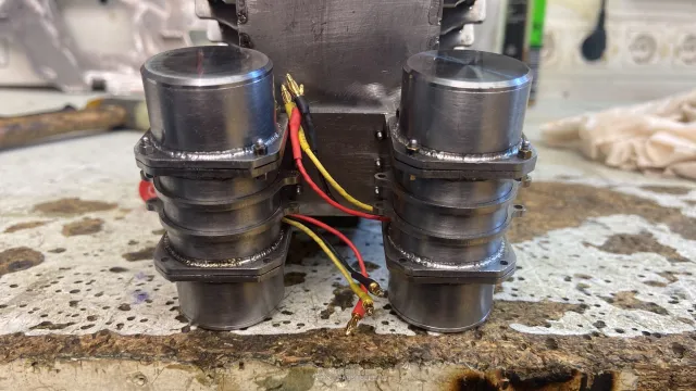

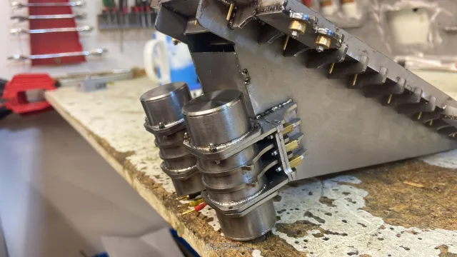

heute mal ein kleines Update zum Vibrationsantrieb des Grundtrichters.
Ich habe Euch ja schon einmal den Grundtrichter mit Vibrationsantrieb vorgestellt (RE: Mobiler Backenbrecher - Kleemann MOBICAT MC 120 Z PRO).

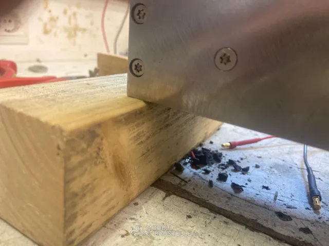

Leider war der von mir ausgesuchte Motor der totale Reinfall. Er erzeugte schon eine merkliche Vibration des Grundtrichters, diese war aber viel zu gering und entsprach nicht Klaus und meiner Vorstellungen, da die Materialbewegung auf dem Grundtrichter viel zu gering ausgefallen ist. Ich muss gestehen, dass ich auch völlig überrascht war, dass man solch eine hohe Unwucht und Drehzahl braucht um den Grundtrichter sauber angeregt zu bekommen.
Klaus und ich haben dann etwas herumexperimentiert mit dem zu schwachen Vibrationsmotor, dabei haben wir das Unwuchtgewicht sowie die Drehzahl verdoppelt. Der Motor hat bei 12V nur eine Drehzahl von ungefähr 6000 Upm und wenn wir Ihn mit 24 Volt und dem größeren Unwuchtgewicht befeuert haben war die Vibration schon viel Näher da wo wir Sie haben wollten. Ich muss dazu sagen, dass ich in dieser Testphase viel mit Damian und Jan geschrieben habe und mir von Ihrer Seite viele Anregungen und Tipps bekommen haben, vielen Dank noch einmal an Euch dafür.

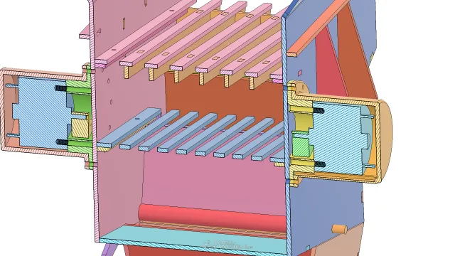

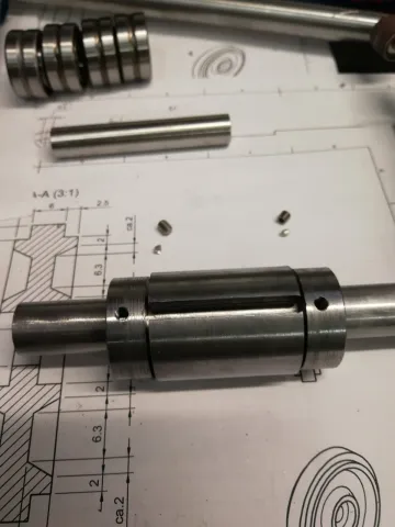

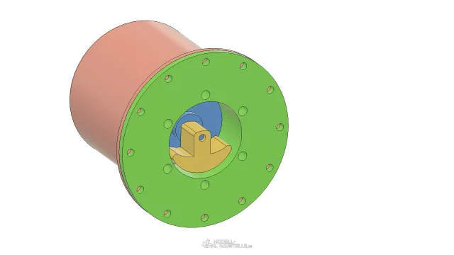

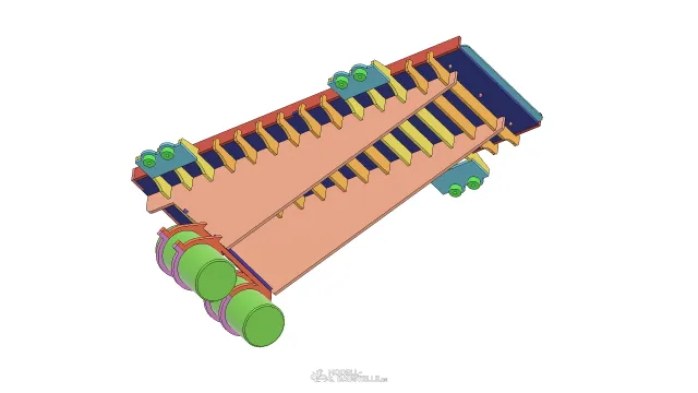

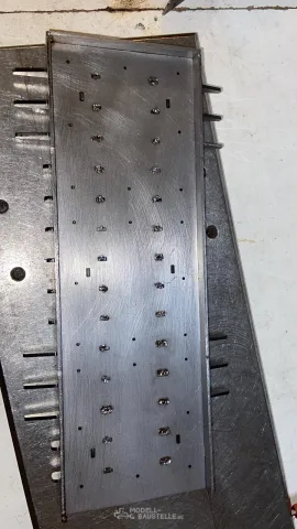

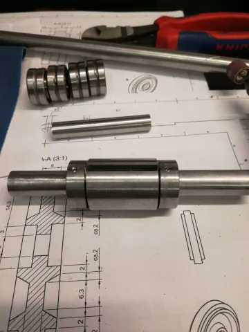

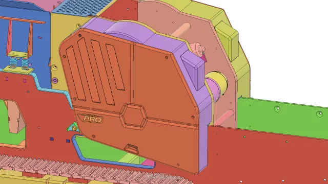

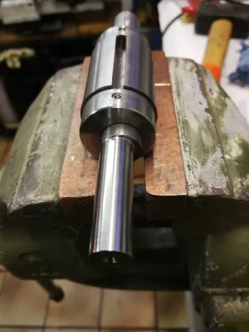

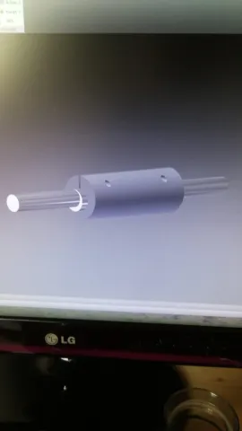

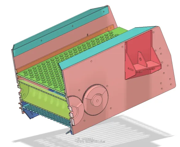

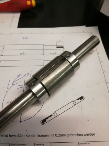

Da wir einen Motor mit höherer Drehzahl und größeren Unwuchtgewicht einsetzen wollten haben wir uns für Brushlessmotoren von Multiplex und zwar den C22-20-20 entschieden. Da mir ja Damian und Jan Tipps gegeben haben, war die Neukonstruktion der Vibrationseinheit eigentlich kein Kunststück mehr. Herausgekommen ist, dass was Ihr bis jetzt auf den Bildern seht. Für das größere Unwuchtgewicht habe ich eine Konstruktion gewählt, welche das ganze Konstrukt sauber auf der zwei Millimeter Welle vom Brushless hält. Die ganze Konstruktion wurde dann noch mit zwei Kugellagern versehen damit es auch langfristig sauber läuft. Das Unwuchtgewicht wird dann auf der größeren Welle mit einer Passfeder 2x2x6mm gehalten. Auf den Fotos fehlen noch die gestochenen und gefrästen Nuten da diese erst noch erstellt werden.

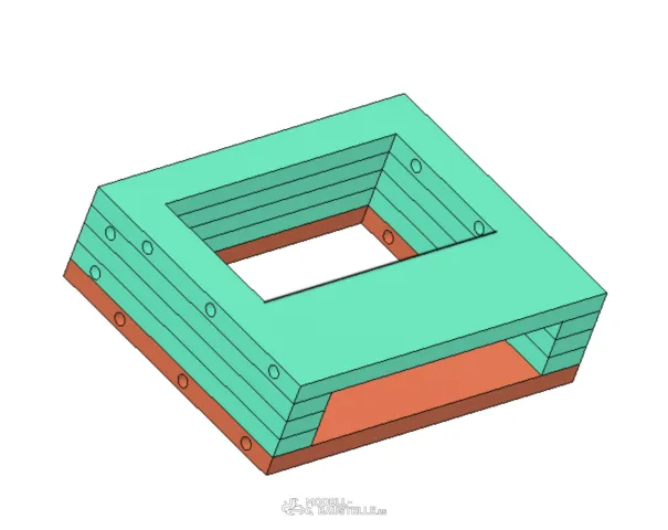

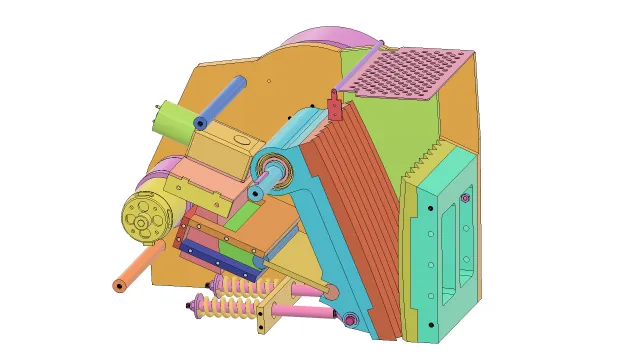

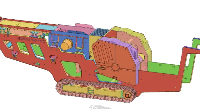

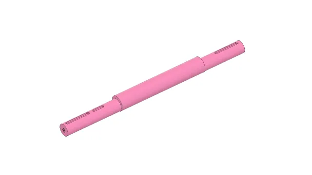

Hier mal die Screenshots aus dem CAD von unserer Neukonstruktion
Hier der Part zwei

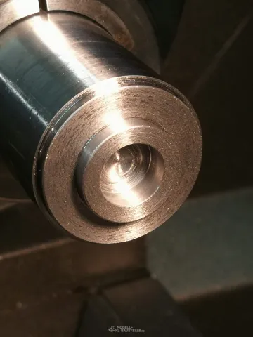

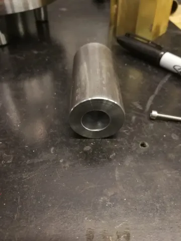

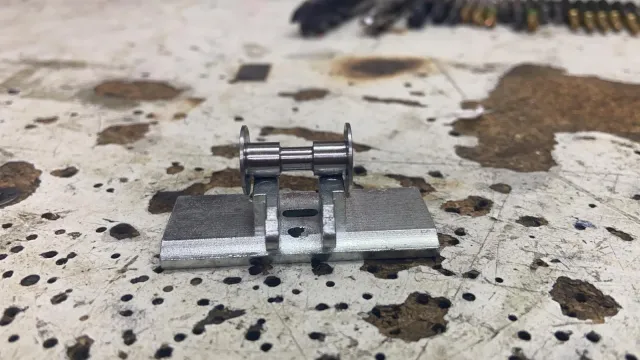

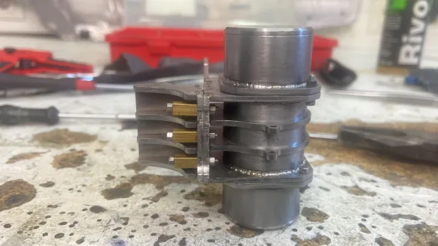

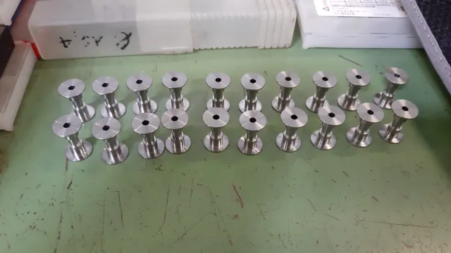

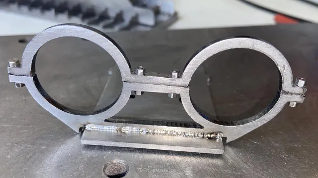

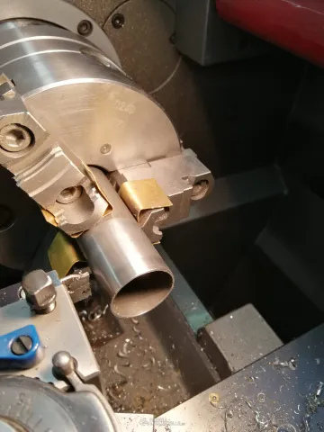

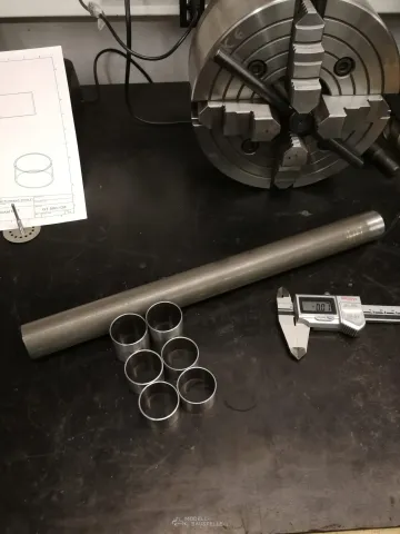

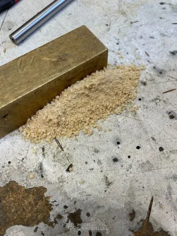

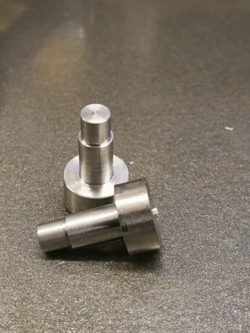

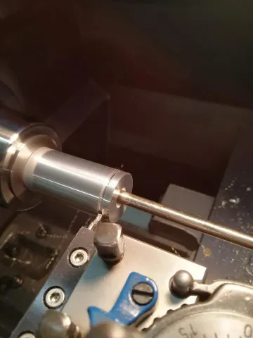

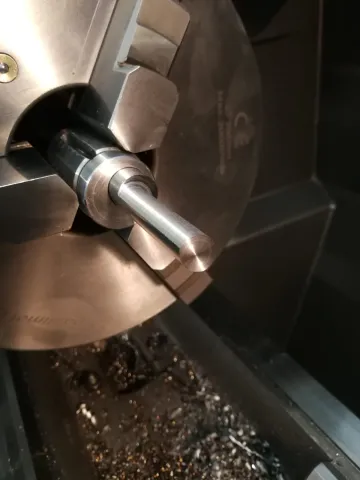

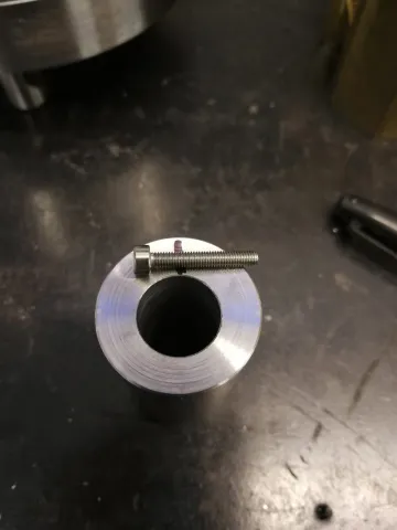

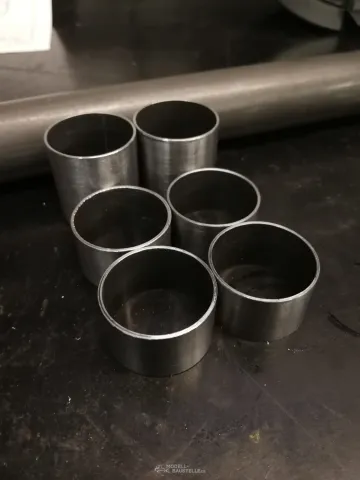

Hier wurden die Rohre (30x1mm) abgestochen

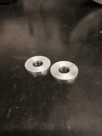

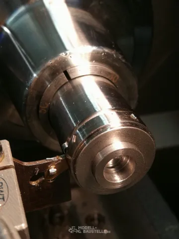

Dann kamen die Deckel für die Rohre dran

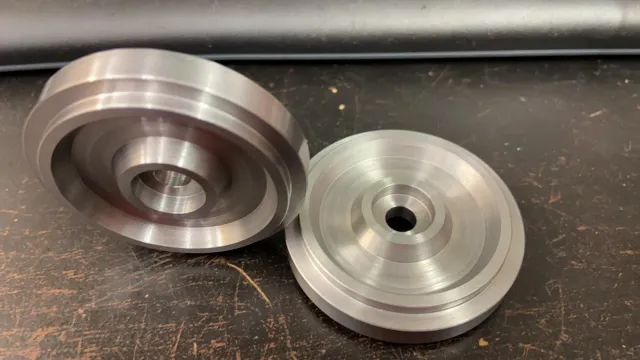

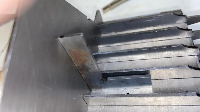

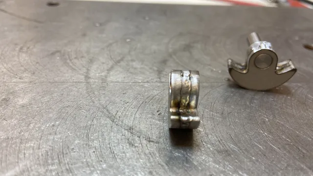

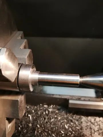

Hier entsteht die Welle, welche das Unwuchtgewicht aufnimmt

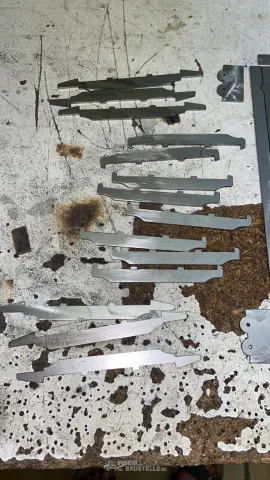

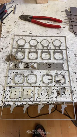

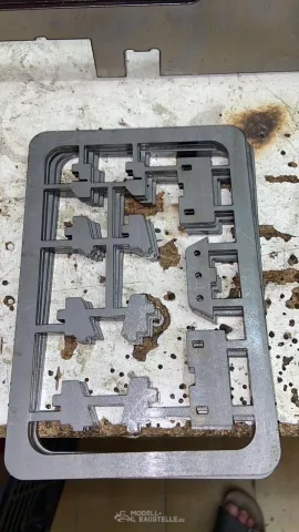

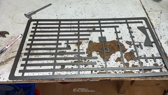

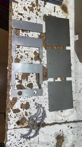

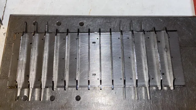

Und hier sind die Laserteile, welche zum Umbau benötigt werden

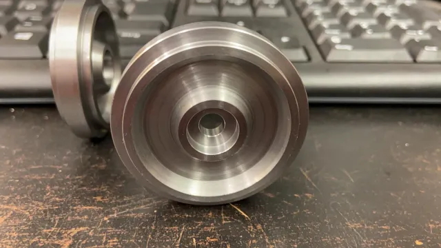

Und hier ist das neue Unnwuchtgewicht
