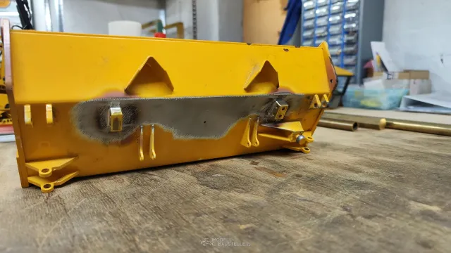

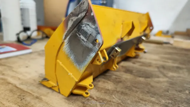

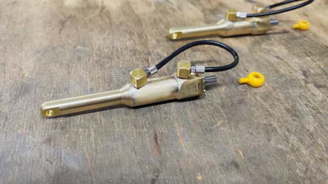

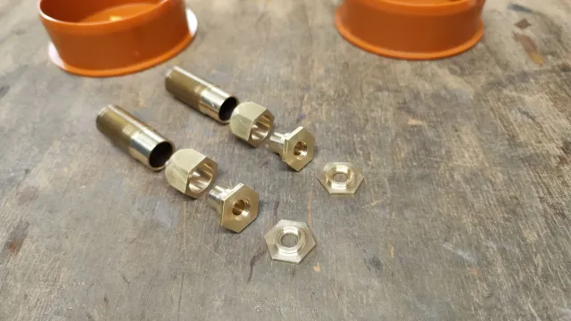

      Mal wieder etwas aktuelles aus dem Keller. Momentan arbeite ich am Schild. Die Tiltzylinder sind konstruiert, das Material dafür befindet sich im Zulauf. Gibt also keinen Leerlauf ;)

      die kleinen CAT Logos und die beiden Verteiler sind angelötet. Morgen wird gestrahlt.
      Das Material für die Zylinder ist auch schon angekommen und ein paar Druckteile sind gerade noch bestellt worden. Zum Ende hin werden es gefühlt immer ziemlich viele kleine Baustellen :kratz:

      ich wollte dich beim letzten bericht schon fragen warum das schild links und rechts oben so abgewetzt ist..... nun weis ich auch warum :weglach2:

      Sehr schöne Details die CAT Schilder, gefällt mir sehr gut :thumbup:

      Jo, ich hatte mir vor einiger Zeit einige der kleinen Logo Bleche bei Kollegen fräsen lassen. Jetzt kann ich endlich mal welche davon verwenden.

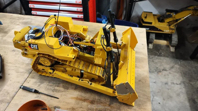

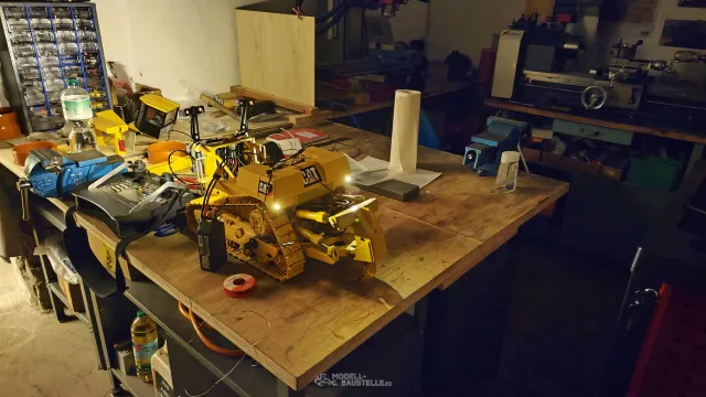

      • 19. März 2023 um 21:53
      • #32
      Nabend zusammen,

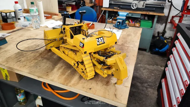

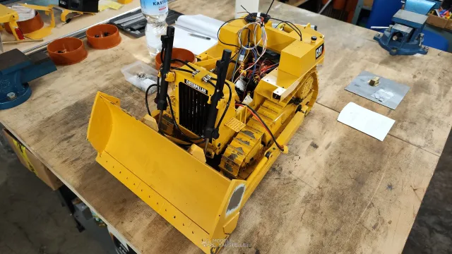

      es geht momentan echt gut voran. Die Beleuchtung an den Hubzylindern ist angeschlossen und getestet. Dazu wurden gestern die Tiltzylinder begonnen.
      Fabian

      Das sieht gut aus .

      • 1. April 2023 um 20:46
      • #34
      Danke Kalle!

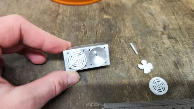

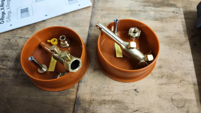

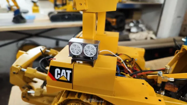

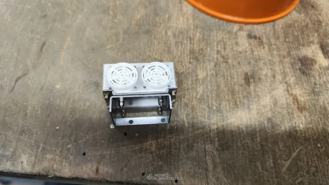

      Das Schild ist soweit lackiert und wird vermutlich Morgen an den Dozer kommen. Die Tiltzylinder sind ebenfalls weit voran geschritten. Um final die Position der 90° Anschlüsse festzulegen warte ich hier allerdings bis das Schild montiert ist bevor gelötet wird.

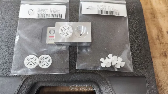

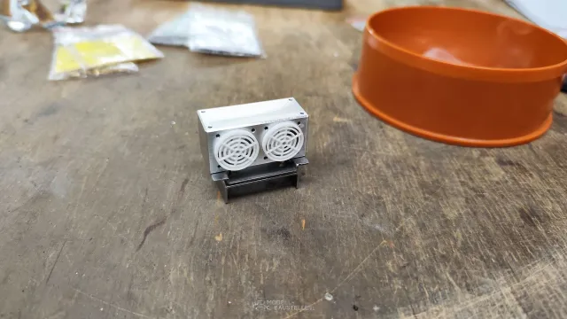

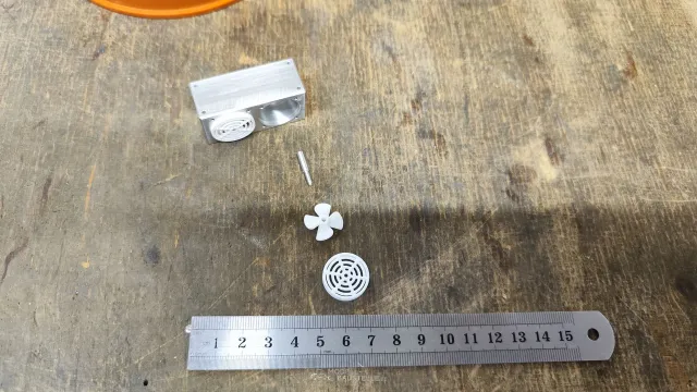

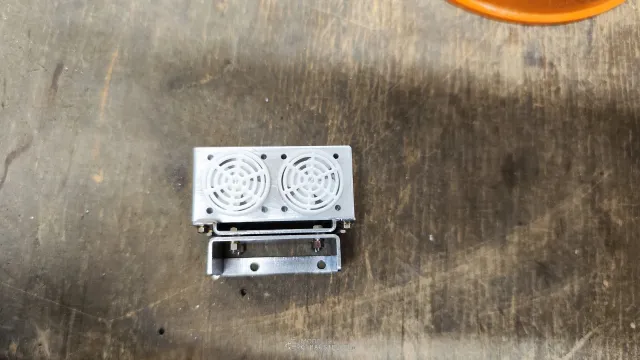

      Daher ging es dann auch an der letzten Baustelle los, der Klimaanlage (?). Die sitzt rechts neben der Kabine. Ich befürchte nur später wird man nichts mehr von dem schönen Lüfterrad sehen, ist halt alles sehr klein :kratz:

      Das habe ich mir dann auch gesagt :D

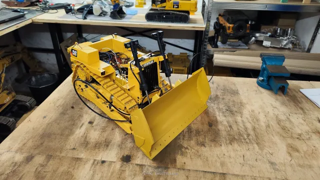

      • 8. April 2023 um 20:23
      • #37

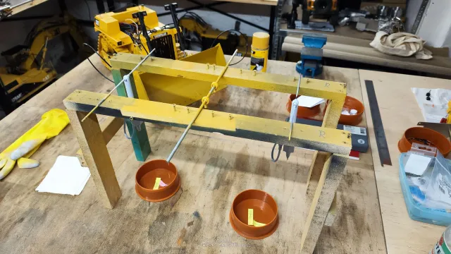

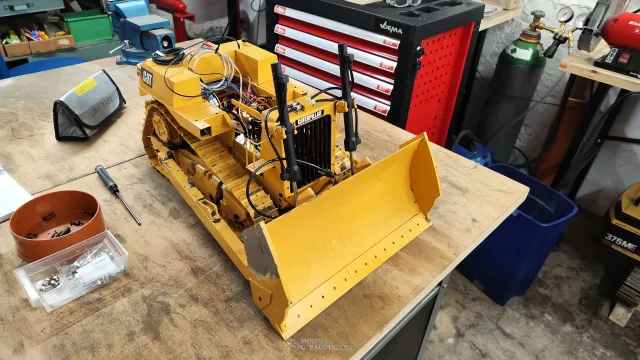

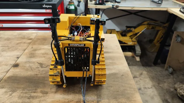

      Weiter geht's, das Schild ist angebaut, die Tiltzylinder sind soweit zusammengebaut, getestet und grundiert. Dazu fertige ich momentan aus Blech die kleinen Konsolen für die Klima.
      Mitte Mai könnte ich fertig sein :freude:

      • 13. April 2023 um 21:19
      • #40
      Weiter mit der Klima. Was noch fehlt sind die M1,6 Schrauben. Die hole ich mir nächste Woche auf der Intermodellbau.
