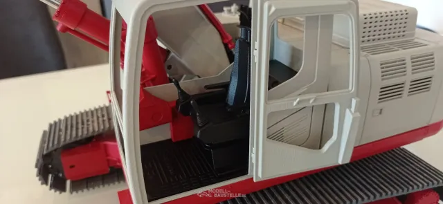

    Hab nur ein kleines Probleme ,die Magnete in der Kabine zu kleben.
    Diese passen nicht 100% rein. Werd ich heute Abend / Nacht nochmal versuchen.

  • Hallo Zusammen
    Hab die Löcher für die Magnete, mit einem Skalpell etwas vergrößert und dann mit der Zange eingepresst. :top
    Wenn die sich wieder lösen, klebe ich die ein.

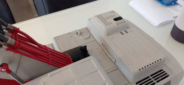

    Bin im Moment dabei, die Hydraulik einzubauen. :Tränen:
    Kann man in der Leitung P das Manometer so einbauen wie im Bild ?
    Und welcher Anschlüsse ,muss ich ins Druckbegrenzungsventil einbauen ?
    Kann das auf dem Bild in der Anleitung nicht erkennen.
    Vielleicht ,kann jemand ein Bild machen, wie ihr das habt.

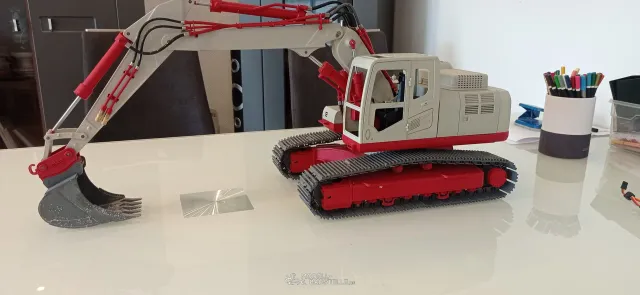

    Im Moment sieht der Stand so aus.
    Glaub das diese Leitungen zu sehr geknickt sind.
    Müsste etwas länger sein denke ich, dann sieht es aber nicht schön aus.
    Und wenn ich mir andere Bagger anschaue, sehen die Leitungen kürzer aus.
    Bringen die Knickschutzfedern was, oder sind die mehr Attrappe ?
    Euch einen schönen Tag noch.
    Danke
    MfG Torsten
  • Moin, ich würde denken die Schläuche müssen kürzer. Vielleicht klappst Du den Ausleger mal vollständig ein (länger als der Abstand zwischen den Nippeln müssen die Schläuche auch nicht sein) und machst dann die Schläuche drauf. Dann sollt es besser aussehen.
  • Das ist der aktuelle Stand
    Glaub die Leitung zum Stielzylinder könnte noch etwas kürzer sein oder ?
    Die Leitung zum Löffel ist denke ich auch noch zu lang.
    Sieht nicht schön aus , wenn der Stiel genickt wird.
    Danke schön
    MfG Torsten

  • Hallo Torsten,
    die Schläuche am Verstellausleger sind ganz einfach zu montieren( die anschließend beschriebene Vorgehensweise gilt im Grundsatz für alle Schlauchübergänge):
    -als erstes bewegst Du den Übergang den Du mit Schläuchen verbinden möchtest in beide Endlagen. Dabei prüfst Du mit einem Schlauch den Du auf einer Seite bereits anschließt und an der anderen Seite an den Anschluss von Hand fest hälst, an welcher Stellung der Schlauch am längsten sein muss. ( beim Verstellausleger ist dies z.B. wenn der Ausleger ganz eingeknickt ist)
    -an dieser Stelle hälst Du nun den Schlauch von Hand an dem Anschluss fest an dem er dann angeschlossen werden soll und bewegst den Ausleger in die andere Endlage und prüfst dabei wie sich der Schlauch verhält. In 95% der Fälle reicht es die Position zu ermitteln in der der Weg am längsten ist und den Schlauch in dieser Stellung einzubauen das er die Anschlüsse auf kürzestem Weg ohne gespannt zu werden verbindet.
    -Dann den Schlauch anschließen, die Funktion nochmal bewegen, und prüfen das die Schläuche nicht knicken.
    In den Bildern oben sind die Schläuche definitiv zu lang und knicken deswegen ab.
    Die Zylinder kannst Du wie weiter oben schon ganz richtig beschreibem nach belieben bewegen,
    Viele Grüsse und weiterhin viel Spas beim Bauen!
