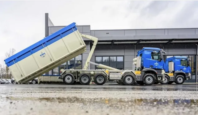

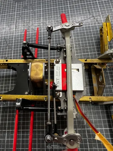

Es wird wie in der Schweiz des Öfteren Anzutreffen ein 5-Achsiger Abrollkipper. Mein kleiner soll eine Lenk-, Lift- Nachlaufachse erhalten um das doch recht lange Fahrzeug trotzdem um die Kurven zu kriegen.
Die Nachlaufachse wird mit einer Hinterachsabstützung gegen das "Einsacken" beim Muldenabsetzen und/oder Kippen gesperrt. ![]()

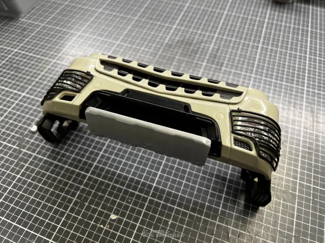

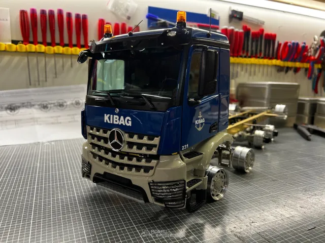

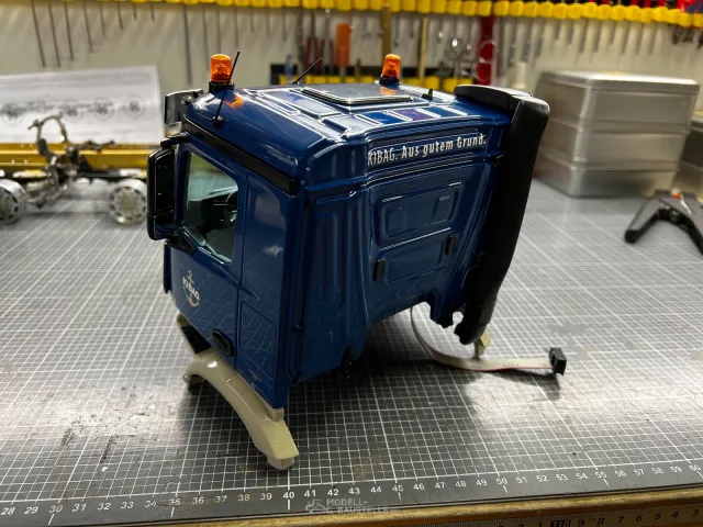

Ein MB Arocs 4 Achs Abrollkipper von Scale Art stellt die Basis und ich konnte zusätzlich einen Spezialrahmen nach meinen Massen anfertigen lassen.
Ein Regional Ansässiger Betrieb hat genau dieses Fahrzeug (nur in den falschen Farben
) wo ich die Masse der Achsabstände nachmessen konnte ![]()
Somit stimmt das Chassis zu 100% mit den Originalabständen überein.

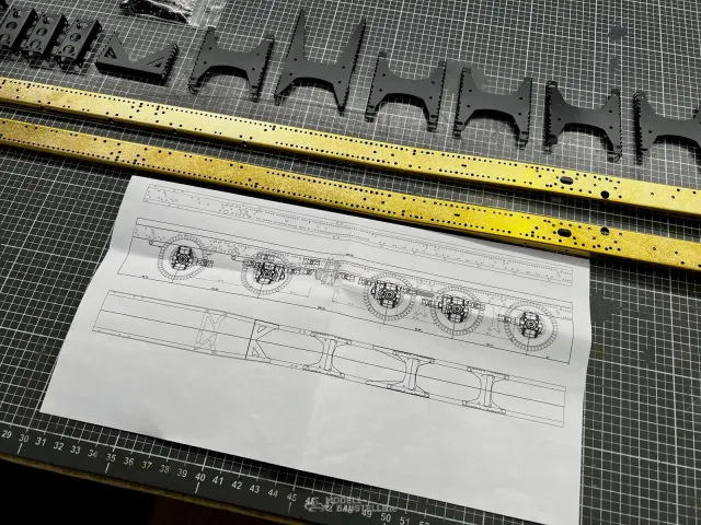

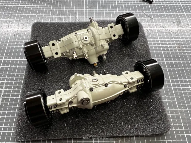

Hier die ersten Bilder...

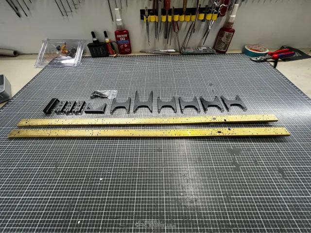

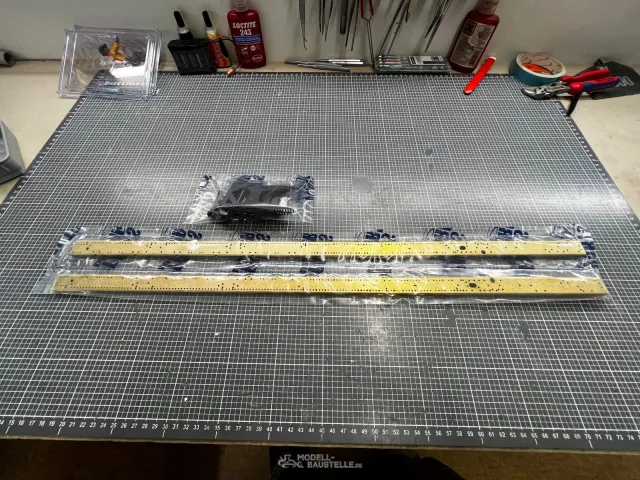

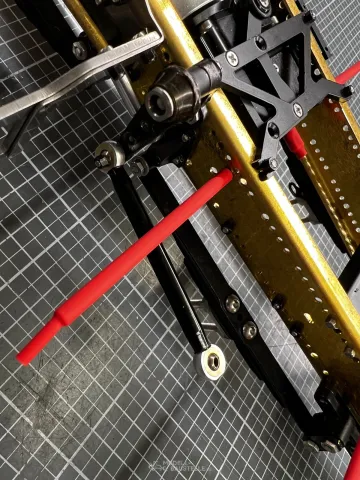

Das Spezialchassis

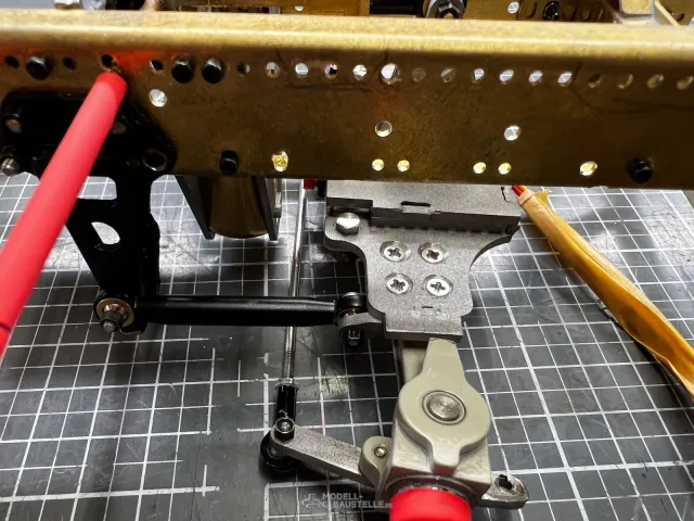

Super ist natürlich, dass die Sonderchassis aus Messing sind und somit das Bohren von zusätzlich Löchern viel leichter von der Hand geht als in den Standard Edelstahl Chassis ![]()
