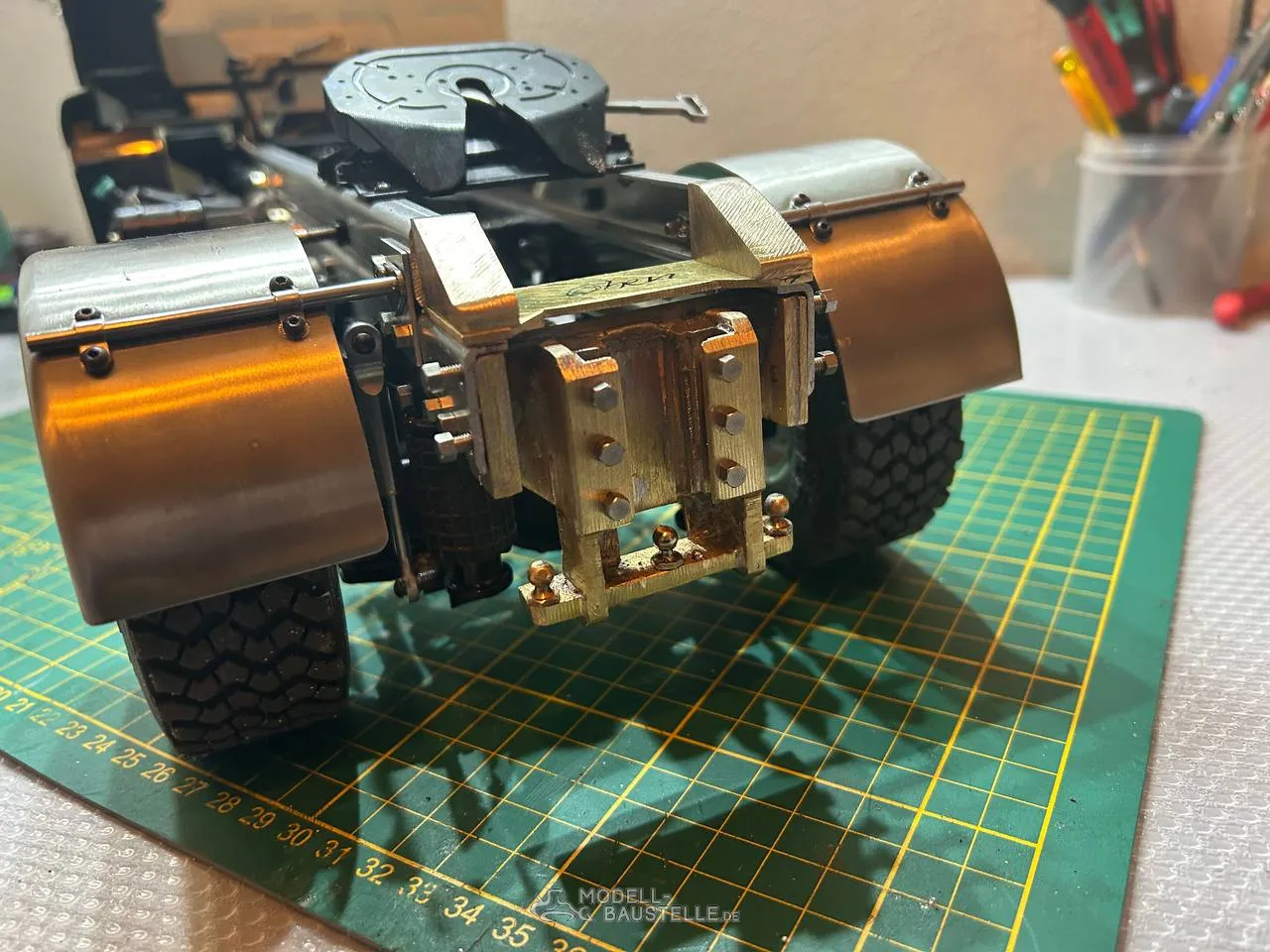

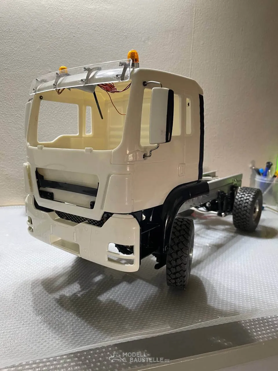

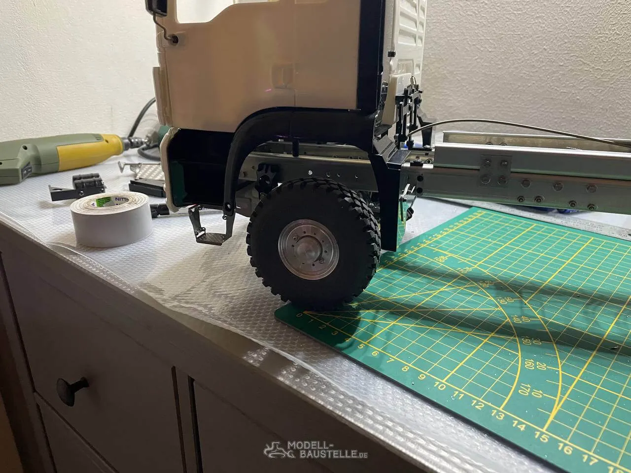

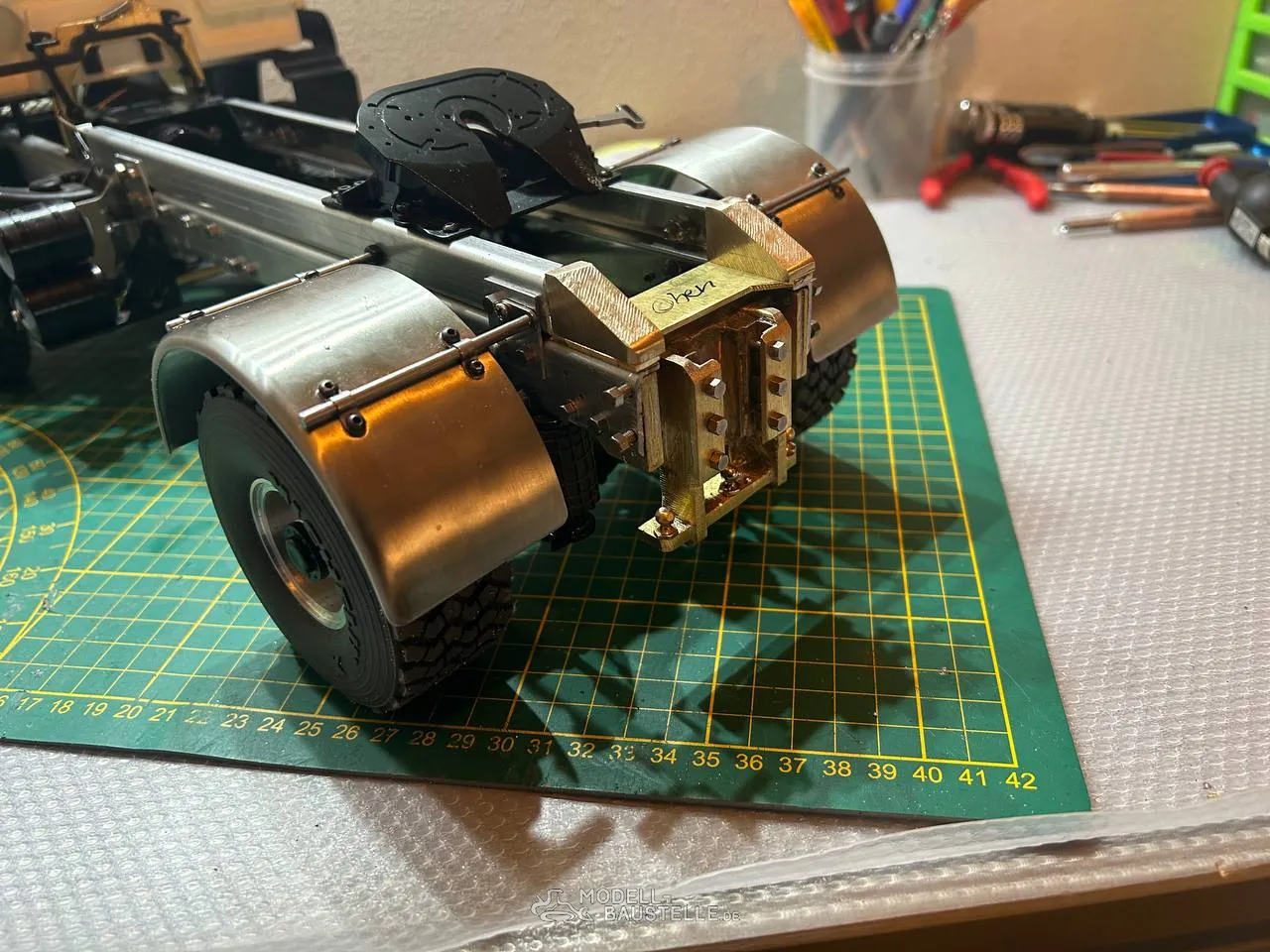

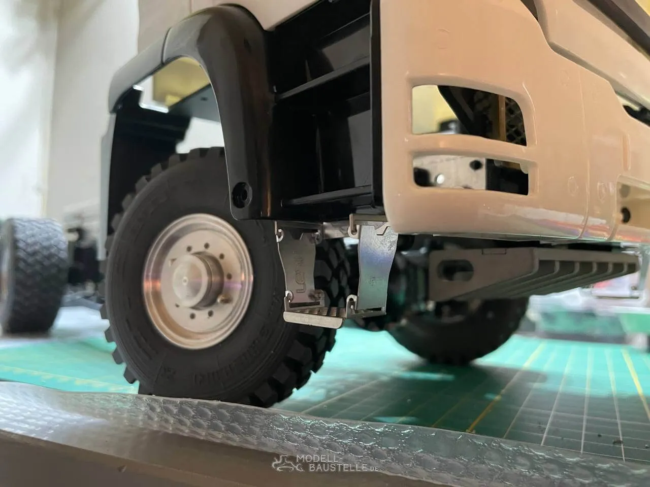

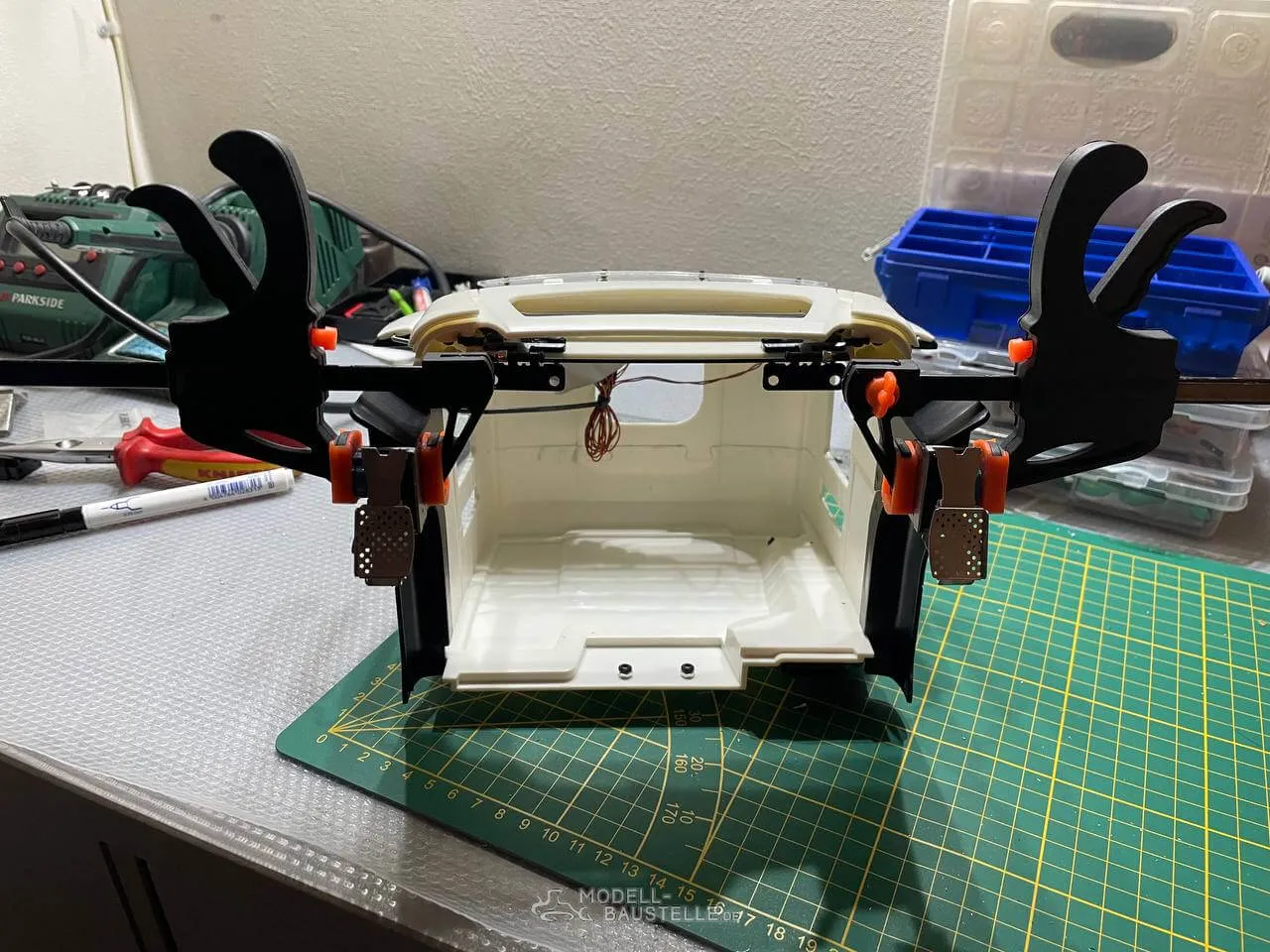

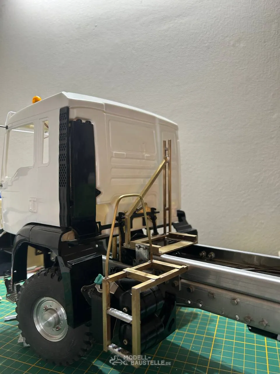

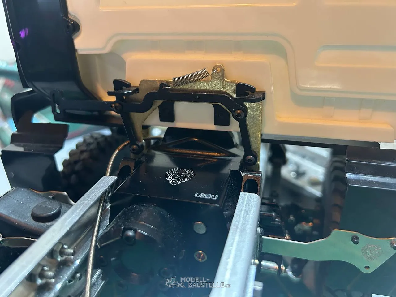

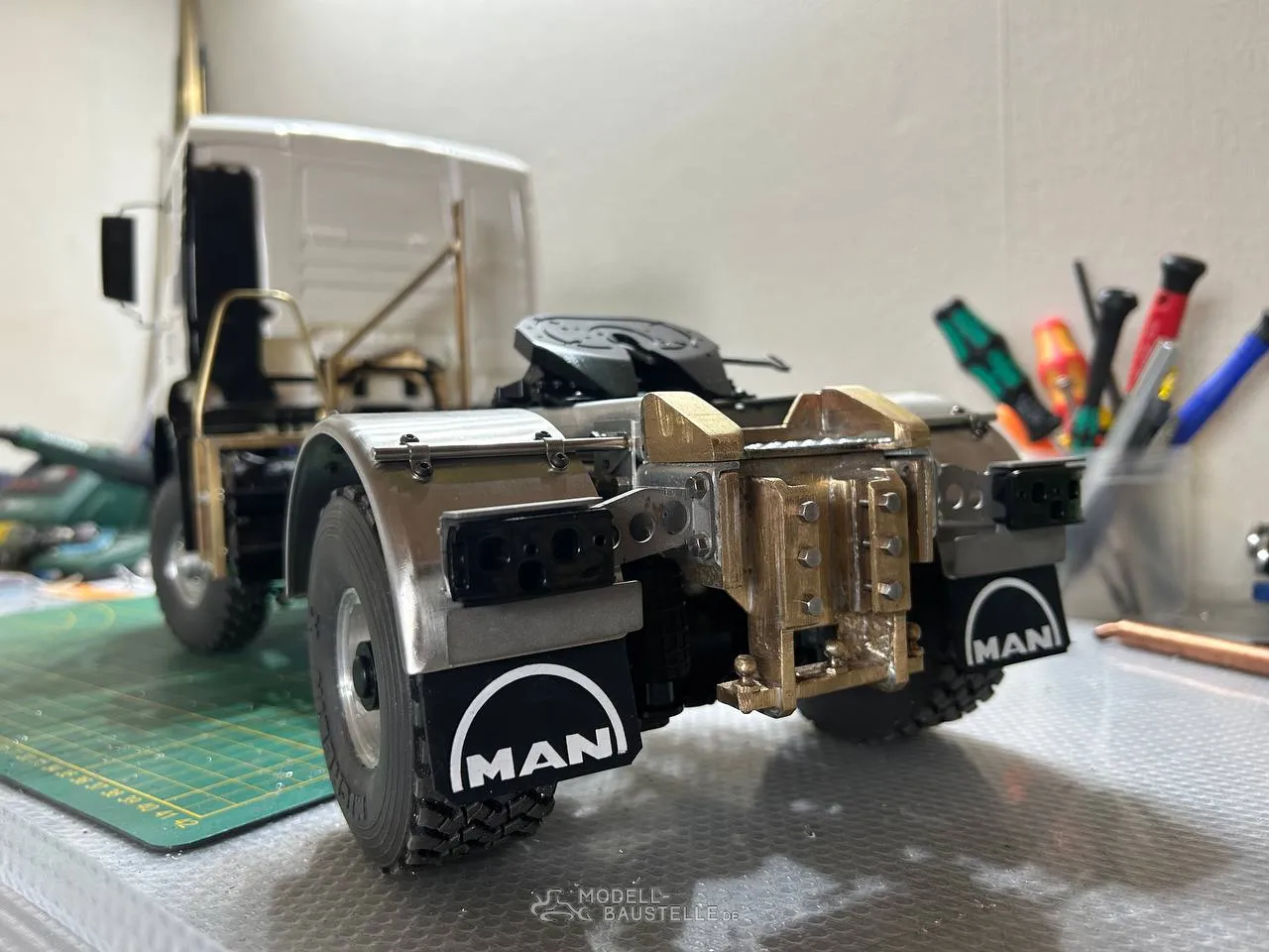

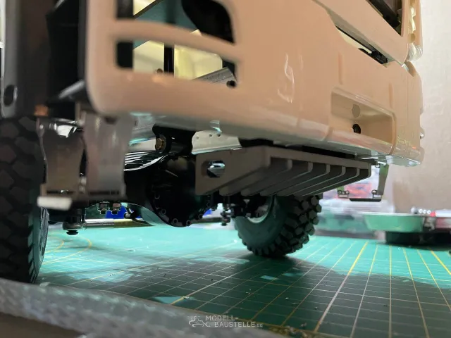

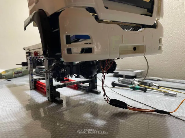

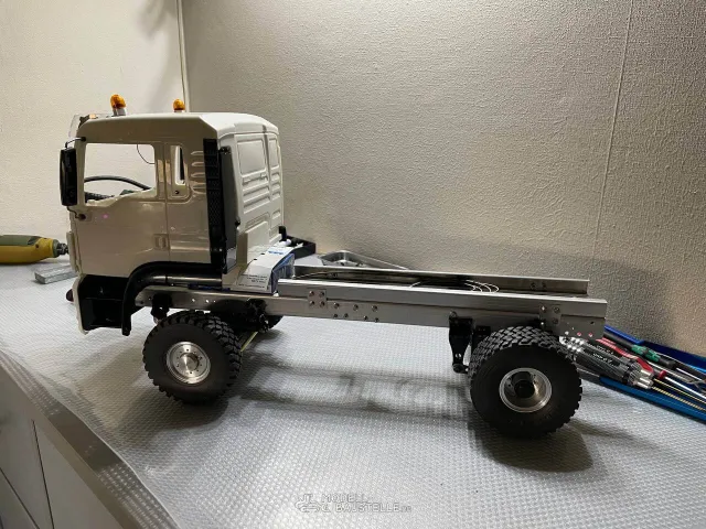

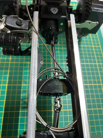

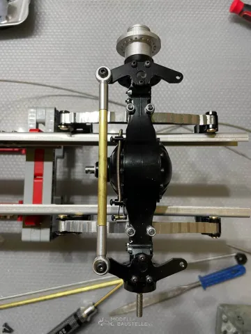

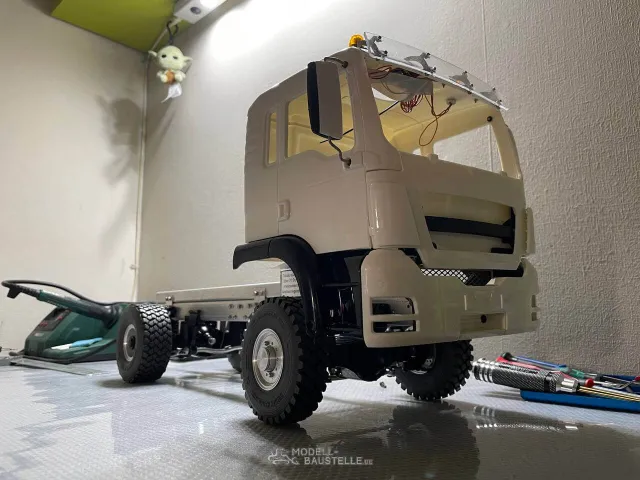

hier stell ich mein aktuelles Projekt vor.

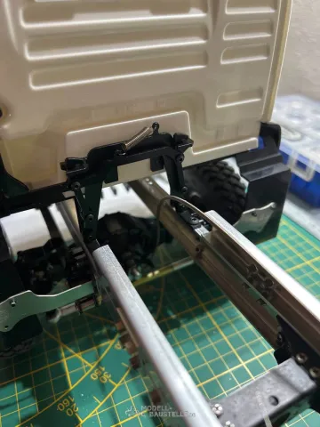

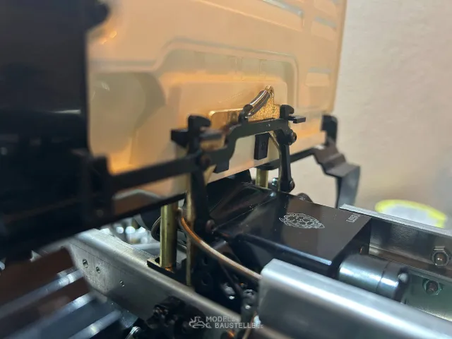

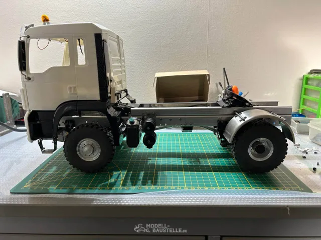

Die Kabine ist von Thycon und die Rundumleuchten von Carson.

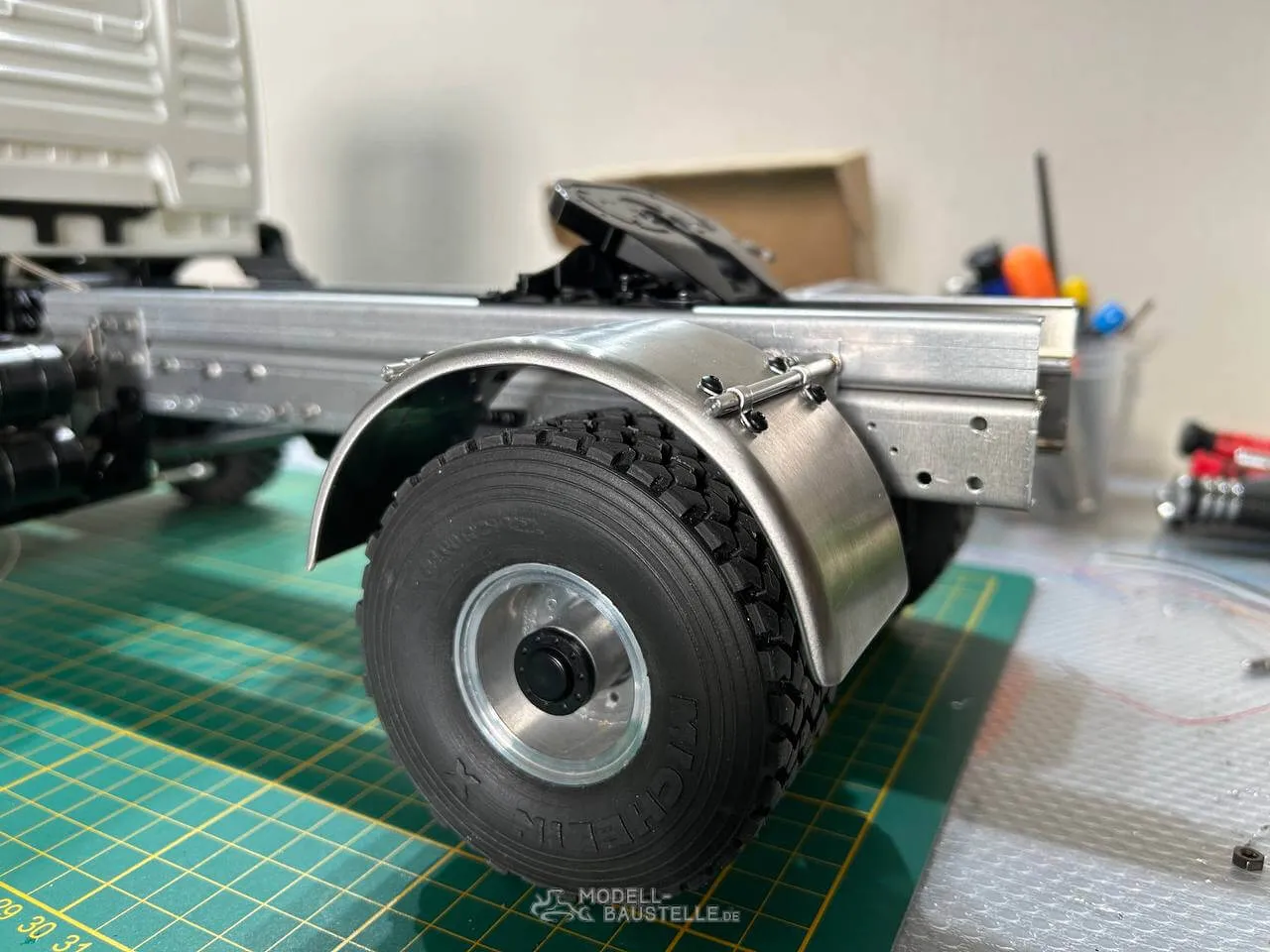

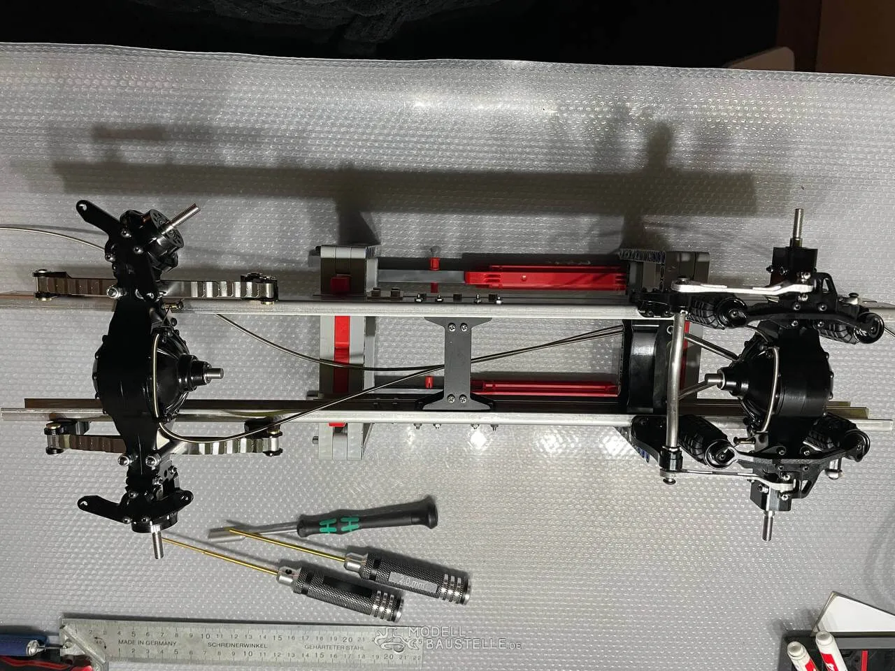

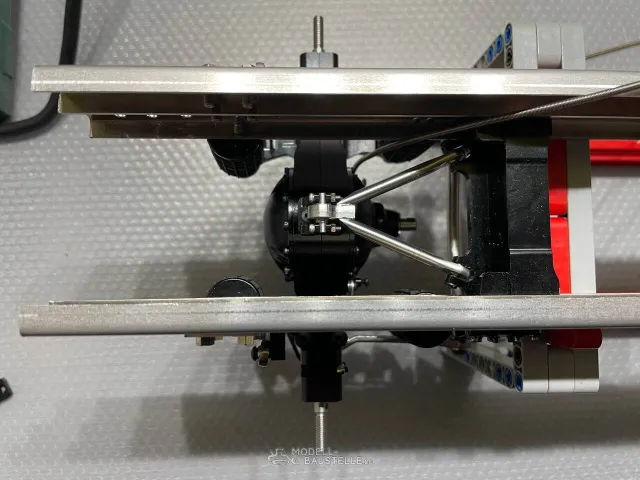

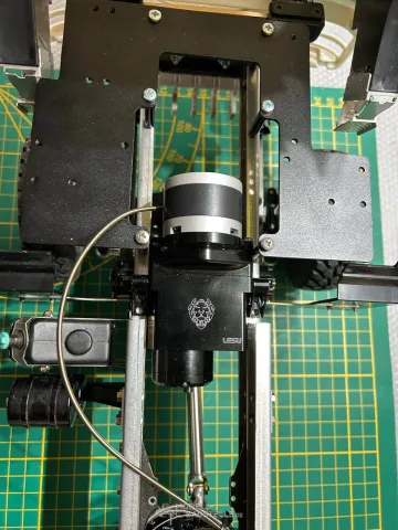

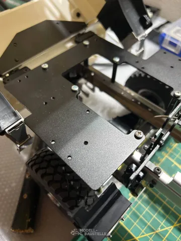

Den Rahmen hab ich hab ich in Meterware besorgt und angepasst, wie auch den Hilfsrahmen.

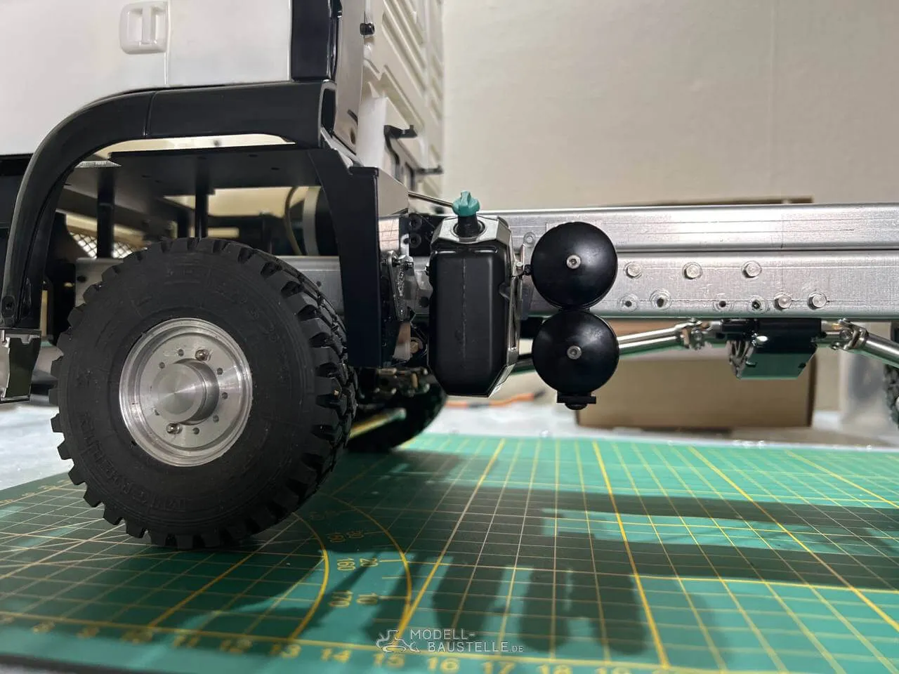

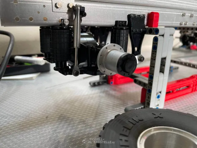

Vorne hab ich die LESU Blattfedern und für die Hinterachse die LESU Luftfederatrape.

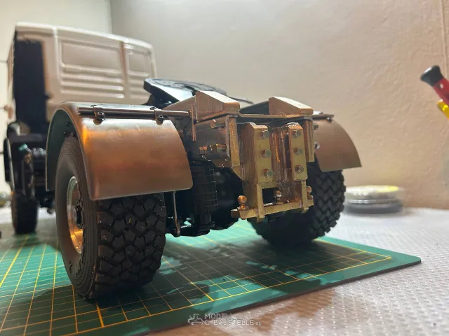

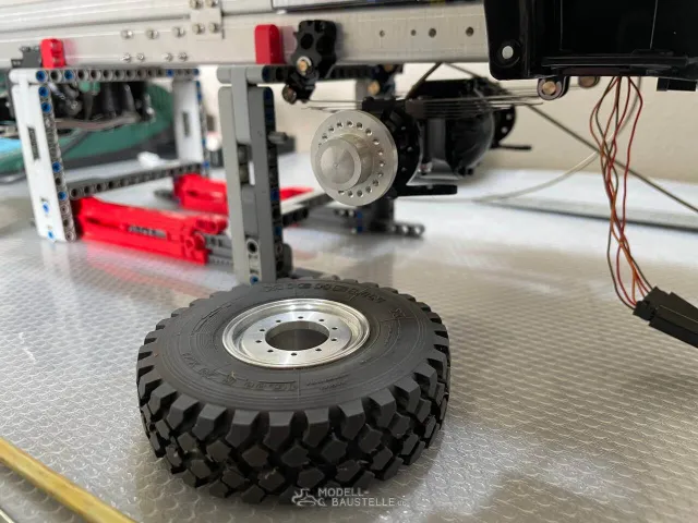

Die Bereifung und Felgen sind von AFV. Ich hab bewusst keine AS Bereifung gewählt, da er für erdbewegungen genutzt werden soll und als Zubringer. Auf Zwillingsbereifung hab ich auch verzichtet, um das zusetzen zwischen den Reifen zu vermeiden und in der Realität wird es auch so gehandhabt und dafür wird die Hinterachse mit sehr breiten Reifen versehen, wie ich es jetzt auch mache.
In laufer nächste Woche schau ich mich mal nach guten Achsen um. Tipps sind gerne gesehen! ![]()
