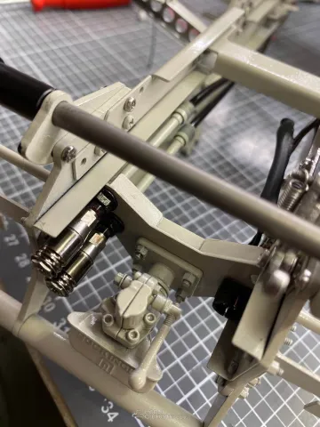

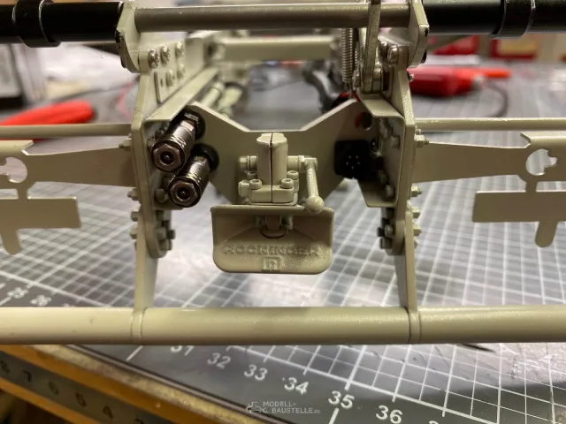

    Was anders ist, ich hab ein zweites Hydraulik Ventil mit Leitung für den Anhänger eingebaut……
    Ich bin halt gerne nahe am Original und die werden ja auch mit Schläuchen und Leitungen verbunden :weglach2:

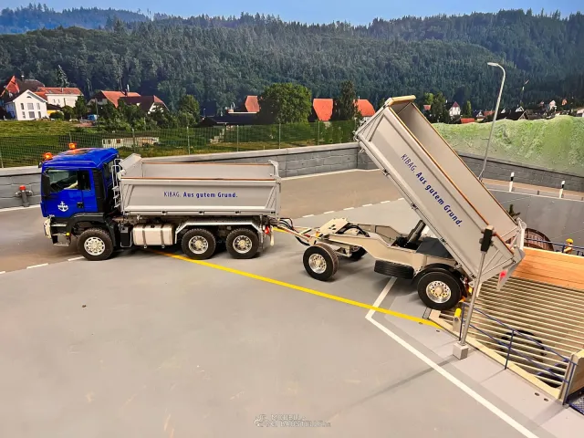

    Nun komme ich zu einem Problem das ich noch nie hatte.
    Der Kippzylinder funktioniert nicht richtig.
    Er hat wirklich seeeeehr lange beim einfahren des letzten und auch zweitletzten Segments.
    Zuerst dachte ich, es liegt ade 2mm Schläuchen, so it gewechselt auf 3mm…. Das war für nichts :Wand:
    Hier ein paar Bilder und später geht es weiter…. Hab ein Vide vom Problem gemacht
  • Hier das Video vom Test der Leitung am Fahrzeug
    Externer Inhalt youtu.be
    Und hier wie sich das Problem äussert……
    Kann es sein, dass der Zylinder zu ungenau gebaut wurde und klemmt :kratz:  :schreck2:

  • Du hast geschrieben das die großere schlauchen von 3mm nichts gebracht haben, bedenk das die schnellkuplungen auch wiederstand haben.
    Versuche es mal ohne.
    Dünnflüssiger Öl kann dabei auch helfen, aber ich weiss nicht was du momentan drin habe.
    Wenn es bei 20kg nicht besser geht, ist ein gegendruck schuld, die kupplungen sind erste verdacht. Da ist einfach ein zu große wiederstand in das system, die öl kann nicht schnell zurucklaufen.

  • Servus, Ich würde auch die Steckkupplung vermuten . Bei meinem 3 Seitenkipper ist das auch so ich habe weil er wechselbar ist auch eine Steckkupplung drin, als ich noch keine hatte ging er viel schneller.
    Gruß Markus
  • Servus,
    die Kupplungen sind in allen Modellen immer eine Engstelle, da der Querschnitt dort viel kleiner ist wie der einer Hartverrohrung oder eines Schlauches.
    Aber habt ihr mal überlegt ... wenn es die Kupplungen sein sollten müsste es doch in beiden Richtungen das selbe Phänomen geben.
    Ich gehe davon aus das Mathias einen doppeltwirkenden Zylinder mit Ventil hat und nicht den alten einfachwirkenden.
    Ich denke das es am Zylinder liegt, da sein Bagger Anbaugerät ja im öffnen/schliessen bestens funktioniert.
    Solltest du noch einen anderen Zylinder daheim haben, eventuell von einem Bagger, kein Stufenzylinder, dann könntest du den nochmal anschliessen und testen.
    LG Heiko
