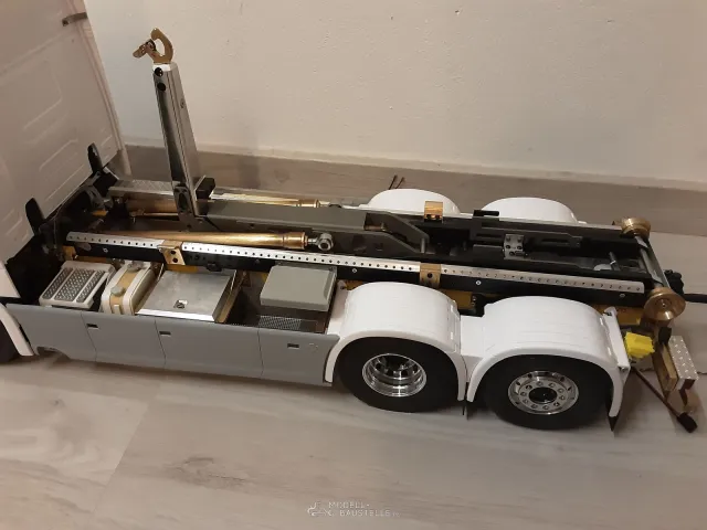

    Ein bisschen was habe ich wieder gemacht. Das Heck ist zu 90 Prozent fertig.
    Hydrauliktank und Staukasten wandern auch an den Rahmen. Wobei der eigentliche Tank der Staukasten ist, den habe ich aus dem vollen gefräst.
    Gruß Thomas und schönen Sonntag
    Auf Dauer hilft nur V8 POWER

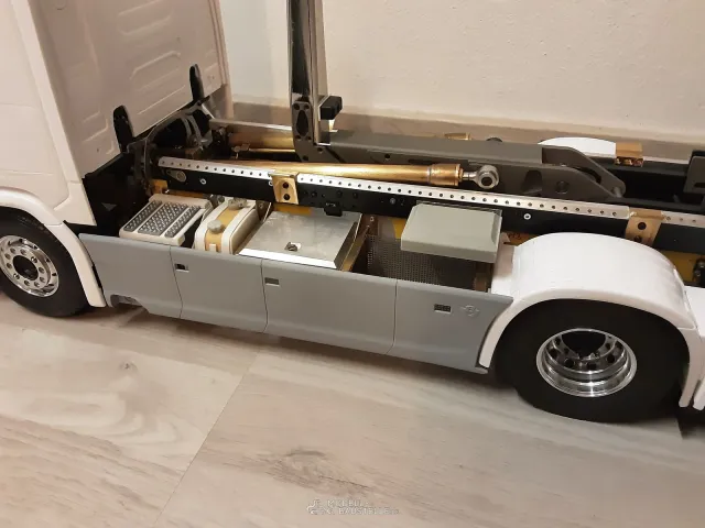

    Wieder ein kleines Update.
    Was mich bisher an allen Abroller am Markt stört ist die fehlende Verriegelung am Arm.
    Also hab ich die mal angebaut. Entriegelt wird wenn der Schubarm ganz Hinten ist. Fährt er ca. 3mm vor ist Verriegelt und der Arm bleibt zum kippen stabil. Das Ganze ist mit einer Feder versehen und rastet somit auch selbstständig sein.
    Die linke Seite am Rahmen ist zu 90 Prozent fertig. Es kam noch ein Netzkasten dazu, Details fehlen noch.
    Des Weiteren haben die Zylinder eine Festverrohrung bekommen. Übrigens waren die Köpfe schräg aufgelötet und dadurch die Zylinder schwergängig. Hab ich auch noch gerichtet.
    So langsam kommt der Katastrophenaufbau in die richtige Richtung.
