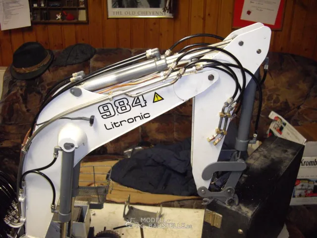

      hier noch mal ein paar Bilder von der Verhohrung und noch 2 bei der aufnahme des Löffels.

      • #64
      na, aber nu sind genügend Rohre auf dem Ausleger...
      Hast sauber hinbekommen den ganzen Wirrwarr.... :D

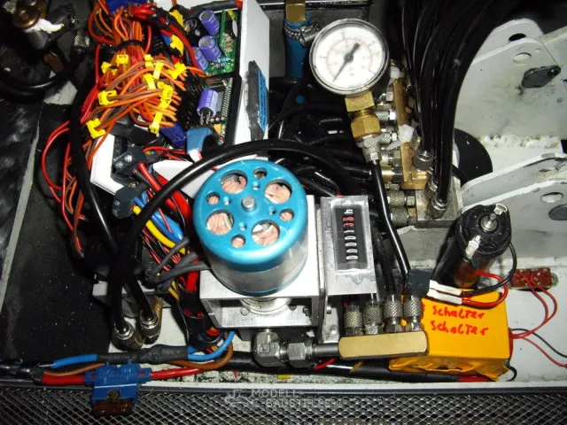

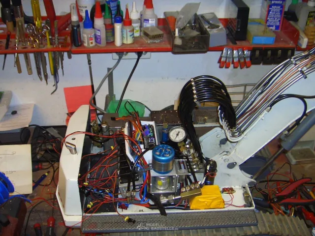

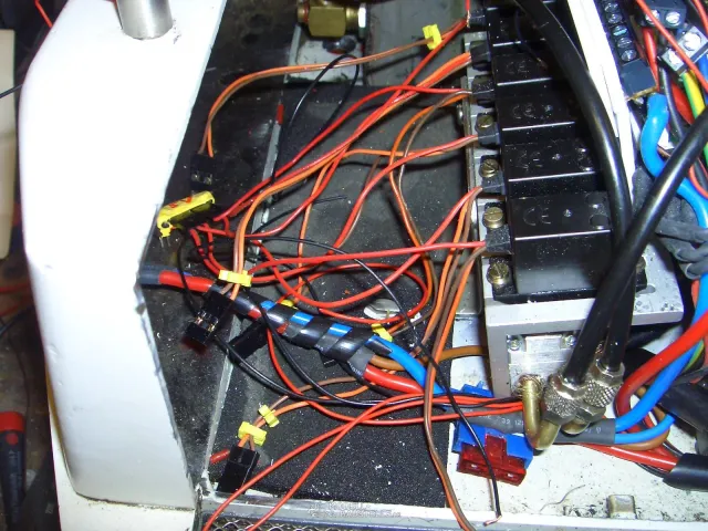

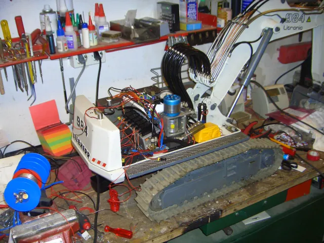

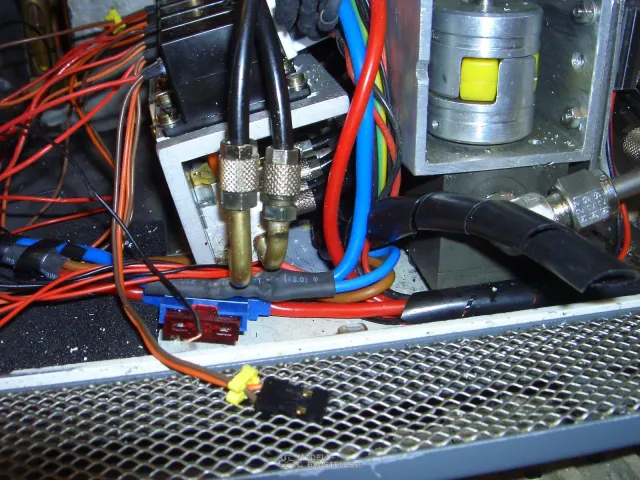

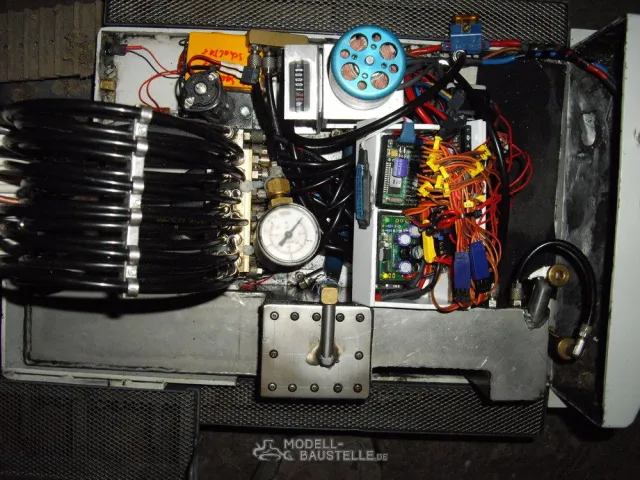

      Nabend zusammen,
      Da Bernds Baggerchen in Moosbeuren leichte Elektrikprobleme hatte, und das ganze nicht mehr VDE gerecht war :ironie: :D,
      Hab ich mich der Elektrik mal angenommen und den Lötkolben mal etwas geschwungen. Erstmal alles gekennzeichnet, dann mal angefangen die kaputten Leitungen auszutauschen.Leider ham sich die meisten Kabelisolierungen durch das Hydrauliköl aufgelöst, also wurden sie gegen Silikonleitungen ausgetauscht.
      So genug der Worte, jetzt gibts Bilderz....

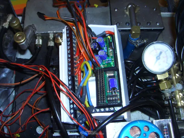

      Der Bagger hat jetzt auch nen Betriebstundenzähler der dann mit der Hydraulik zusammen läuft
      Hier muss ich noch ran
      Der Elektrokasten mit sämtlicher Elektronik,sicher vor schädlichem Öl
      Bernd´s Bagger hat jetzt auch endlich nen Hauptschalter :grins:
      So dat wars erstmal
      Gruss Daniel

      Hallo Daniel,
      da hast du ja schon ordentliche Arbeit geleistet :thumbup:
      Freu mich schon wenn er wieder einwandfrei funktioniert.

      Na, nun lichtet sich endlich das Chaos :D
      Daniel, ich glaube Du musst demnächst solche Arbeiten auch für mich ausführen :D :D :D

      :schreck: ob Bernd da noch seinen Bagger wieder erkennt :huh: , so ganz ohne Knoten Kabel :rolleyes: .
      Schön gemacht! So muss das sein 10-Sterne .

      • #73
      bei soviel Lob, habe ich aber etwas zu bemängeln: die Kabel an der Schraubklemmleiste gehören mit Aderendhülsen versehen, oder verzinnt und etwas genauer abgesetzt- das ist ja hochgradig Kurzschluss gefährdet!!!
      Ralf
    • Spezialist
      • 26. Februar 2009 um 20:24
      • #74
      Hallo!
      Da muss ich Ralf zustimmen!
      Um diese Problem sauber zu lösen haben wir ja die Elektrik aus dem Öl genommen und einen schönen Elektroturm gemacht!
      Aber das Werk von Daniel sieht sauber aus :thumbup: !

      Nabend miteinand,
      erstmal danke fürs Lob :thumbup:
      Weisst ja der nächste Winter kommt bestimmt...;) :D
      Kritik angenommen,werd ich noch nachholen war eh noch nicht fertig :)
      Gruss Daniel

      Hallo ,
      hier mal die fertige Elecktrik , vielen Dank noch mal Daniel. :thumbup:

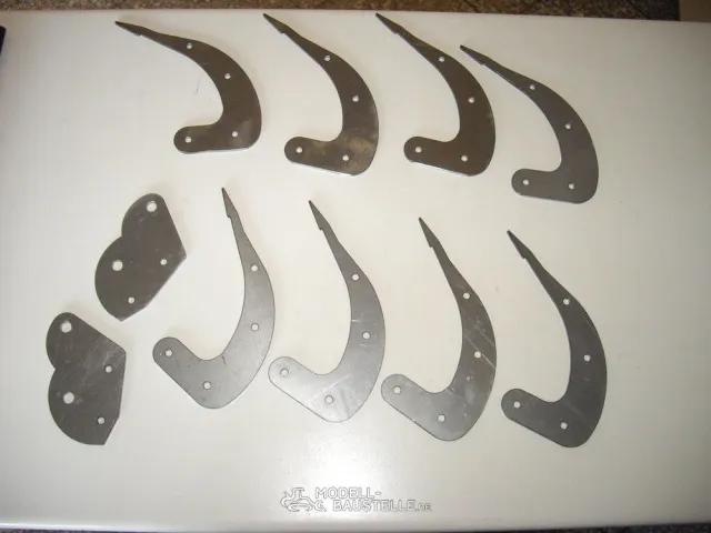

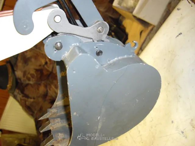

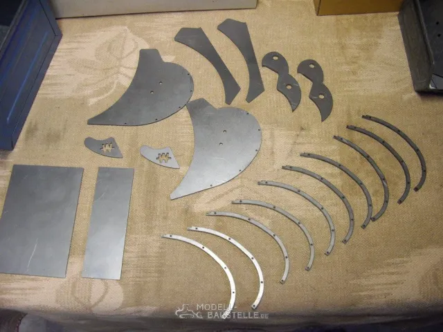

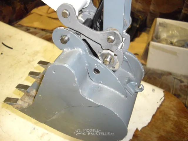

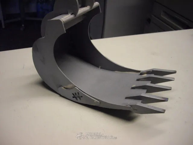

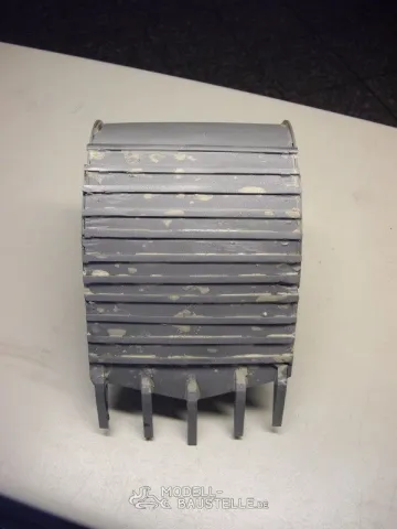

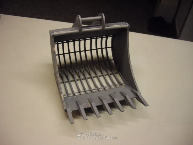

      Hier tut sich auch wieder mal was , damit es mit dem Hydraulichen Schnellwechsler nicht zu langweilig wird mußten noch ein paar Löffel her. :D
      Einen Felslöffel für schwere Materialien, einen Steinlöffel um Felsbrocken zu händeln, einen Sieblöffel zum trennen von Steinen und feinem Material, und einen Roderechen zum reisen von Würzeln und zum Lösen von festen Böden.
        • 87,17 kB
        • 1.000 × 750
        • 78,72 kB
        • 1.000 × 750
        • 168,2 kB
        • 1.000 × 750
        • 99,49 kB
        • 1.000 × 750
        • 76,8 kB
        • 1.000 × 750
        • 83,55 kB
        • 1.000 × 750
      • 28. März 2009 um 20:31
      • #80
      und noch ein paar Bilder
      Die Löffel wurden mit dem Schweisgerät geheftet und dann hartgelötet.
