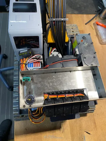

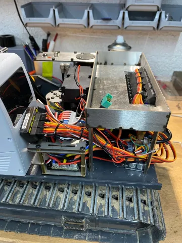

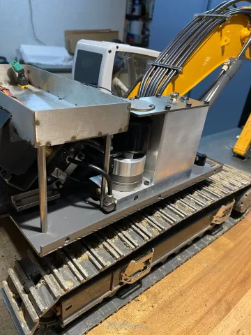

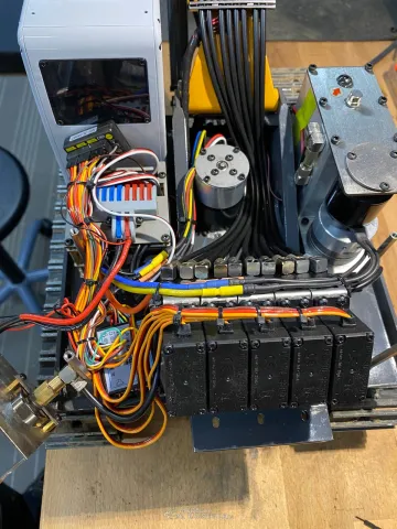

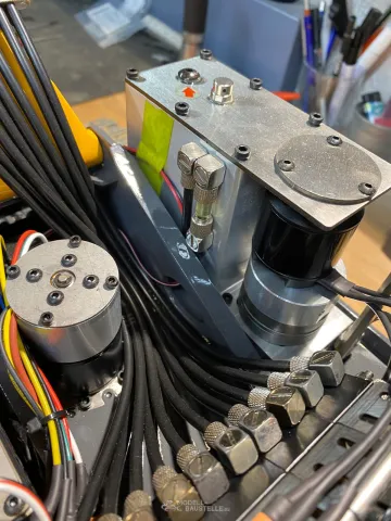

Ich habe nun weitere Bilder und Ansichten von Innenleben des 945er
Dort währte noch Platz für viele weitere Iden wie zB noch ein weiterer Ventilblock für den Hydraulischen Schnellwechsler

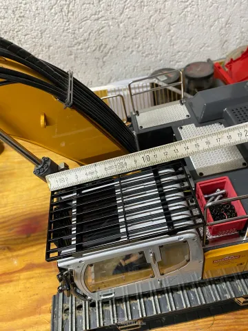

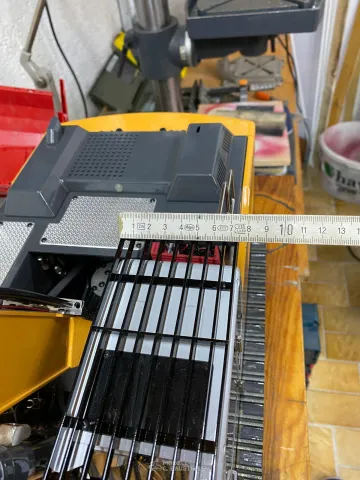

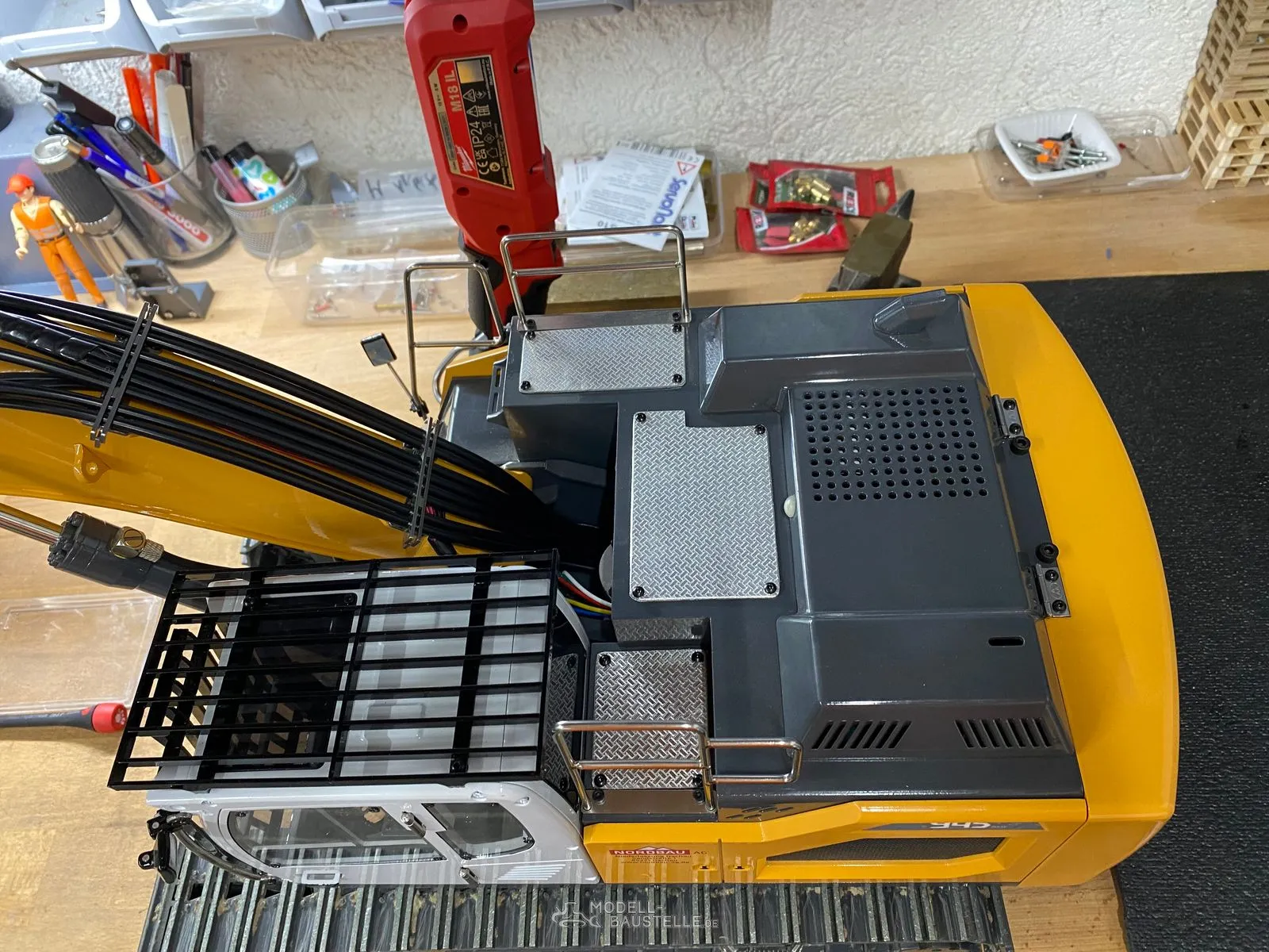

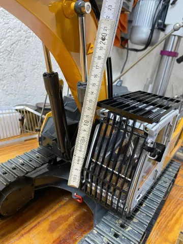

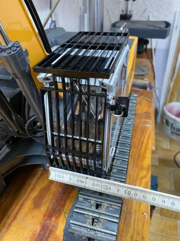

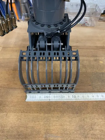

Moin! Könntest Du mir die genauen Maße von dem Abbruchgitter geben? Und einen Link dazu vielleicht? Evtl passt der bei mir ja auch.
Hier der gewünschte Link dazu.

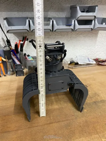

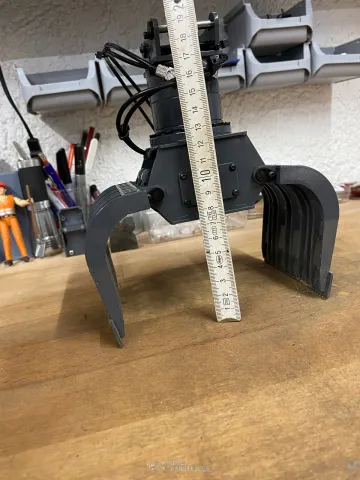

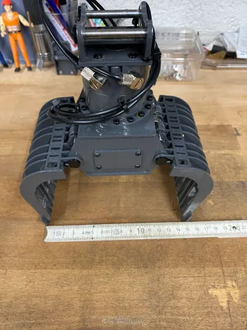

Falls jemand noch Maße von Sortiergreifer benötigt, habe ich sie hier mal beigefügt.
Moin, und besten Dank! Werd ich gleich mal schauen. Für den preis kann man kaum selbst bauen.

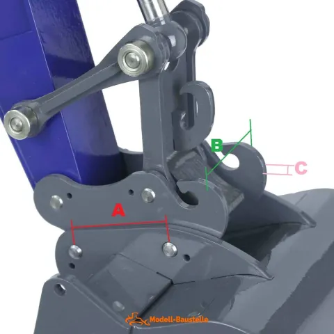

Könntest Du auch nochmal die Maße von der Schnellwechsleraufnahme zeigen? Viel Unterschied zum Lesu scheint das nicht zu sein.
In den Link ist das Maß von der Anbauplatte zu erkennen, ich hoffe das dir die Zeichnung und Maße weiter hilft.

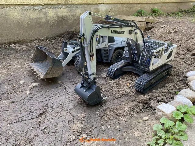

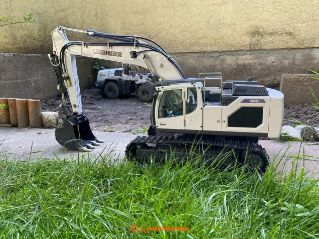

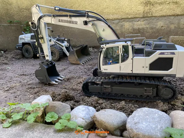

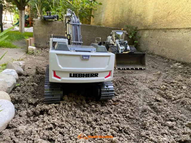

Hier hat sich auch was getan, der Bagger wurde verkauft und es kam dafür ein neuer her. Natürlich wieder ein 945 mit Vollausstattung. Ich war damit nicht unzufrieden eher im Gegenteil es lag halt nur an der Farbe. Jetzt ist der Bagger in der Firmenfarbe "Weiß"

Hallo Charly,
ich habe den gleichen Bagger wie du in deiner 1.-ten Farbwahl.
Da der Bagger mein erster Bagger und erstes Hydraulikmodell ist, hat es was gedauert, bis ich einigermaßen baggern konnte.
So habe ich nach ca. 50 Spielstunden, allerdings mit Material Abtransport und Verkippung desselben, einigermaßen baggern gelernt. Insgesamt schätze ich, dass es ca. 500-600 Kg Material sind, die ich gebaggert habe.
Der R945 von XDRC ist kraftvoll und zuverlässig und sieht gut aus (ist nicht das aktuelle Modell wie der LESU 945). Da ich draußen im Garten und (noch) nicht auf einem Indoor-Parcours baggere, habe ich mich für den XDRC entschieden, da dieser Hersteller von vielen wegen der Zuverlässigkeit und Haltbarkeit der Modelle hervorgehoben wird.
Bei der 5 Ventil Version sollte man aber die mit einer Knickschutzfeder ummantelten Leitungen zum Löffelzylinder nach außen über die Zusatzleitungen legen, da sonst am Stil an den Berührflächen der Lack abgeschabt werden kann.
Bei mir gab es auch einen kleinen Lackabplatzer unten am Stielschutz durch einen fetten Stein. Selbst schuld.
Die 5000mA 3S LiPo Batterie hält 1-1,5 Std. je nach Baggerintensität. Die Funke hält auch 1,5 Std. dann muss nachgetankt (-laden) werden.
Nun zu ein paar Fragen bzw. Anmerkungen.
Das bei der Drehung der Oberwagens der Bagger nicht nachschwingt, obwohl Spiel in der Mechanik vorhanden ist, ist schon klasse gelöst.
Schade, dass der Bagger mit rollt, wenn ich in Kettenrichtung baggere. Klar, dass ich kein loses Material, sondern ein festes Sand-, Erde- und Steingemisch baggere.
Rollt dein Bagger auch mit? Was kann man dagegen Tun, ausser 90° zur Kettenrichtung zu baggern?

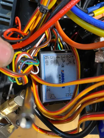

Weißt du, wie man sie Soundlautstärke mit der Paladin EV Funke einstellt?
Bei den einfachen Funken von FlySky kann man im Internet Anleitungen für XDRC Dumper (A40G) und XDRC Loader (WA470) finden.
Gibt es am Lautstärkeabgang des Soundmoduls ein Poti (schwarzes und rotes Kabel in deinem Bild)?

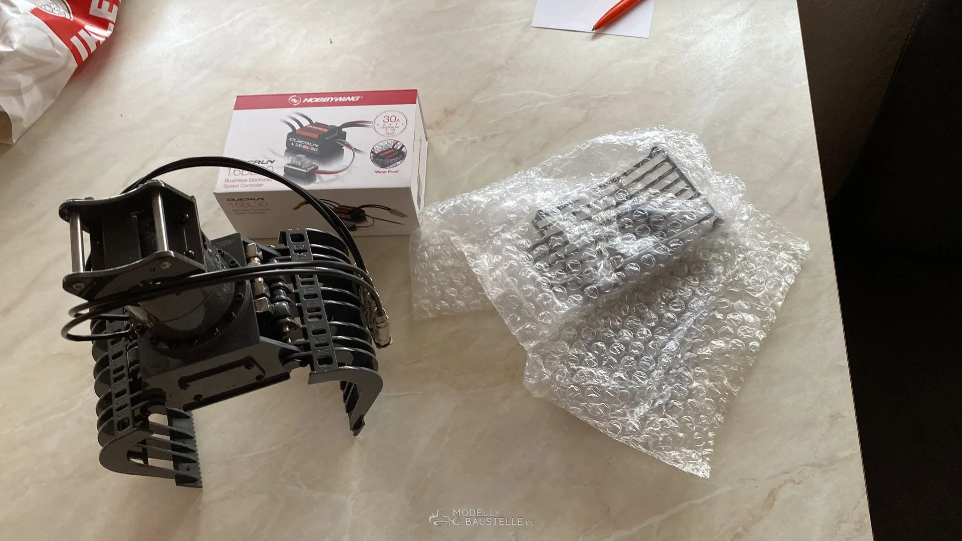

Ich habe heute auch einen bestellt will ihn aber hier und da ein klein wenig umbauen. Soll mein Winterprojekt werden...
Meine erste Frage:
was für ESC sind verbaut? HobbyWing?
Drehmotor Brushlesser oder Bürste?
Geht darum das ich gleich die ESC bestelle.
Zudem das erste muss wird eine Festverrohrung. Auch um die Zylinder...
Aber der Preis ist schon cool. Bin gespannt. Der A40 von XDRC ist Klasse...
Hallo Haggi,
"was für ESC sind verbaut? HobbyWing?"
Ja.
"Drehmotor Brushlesser oder Bürste?"
Brushlesserer.
Danke...
Kannst du mir folgende Maße geben?
A: sollte 35,5mm sein
B:
C:
