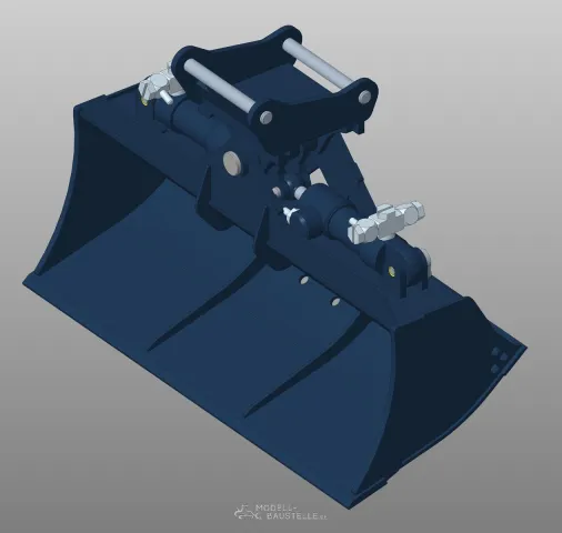

    also ich vor über zwei Jahren meinen Grabenräumlöffel von Bordy in Empfang nehmen durfte war ich davon sehr begeistert. Die Flexibilität dieser Anbaugeräte hatte es mir einfach angetan.
    Allerdings kam mit der Zeit das Gefühl auf, dass mein RH6.6 mit den 580g des Löffels doch schwer zu kämpfen hat. Natürlich lässt sich damit anständig baggern und der Räumer erfüllt seinen Zweck tadelos. Aber wirklich dynamische Bewegungen sind halt nicht mehr drin.
    Bei genauerer Betrachtung ist der Löffel schlicht zu groß, wobei die Stahlkonstruktion ihr übriges tut.
    Also musste ein würdiger Ersatz her. So beschloss ich einmal bei Lehnhoff um etwas Unterstützung zu bitten. Nach einer kurzen Mail konnte ich die auf deren Homepage erhältliche Schemadarstellung auf die richtige Größe skalieren und im CAD "abpausen" um die richtige Proportionierung zu Bagger sicherzustellen.
    Die Schnittbreite wurde auf 2200mm festgelegt.
    Dabei kam die folgende Konstruktion heraus:
    Abweichungen vom Original finden sich lediglich in der Aufnahme, passend zu Damitz und den Hydraulikzylindern, welche natürlich viel zu dick sind. Dabei handelt es sich um die 10mm Teilesätze von Fumotec. Durch die beengten Verhältnisse haben diese zwar nur 16mm Hub, kippen den Löffel aber auch damit auf 2x 45°.
    Nachdem das Projekt dann lange Zeit ruhte gelang es mir vor einigen Wochen endlich das Modell in die Realität zu befördern. Die meiste Arbeit steckt dabei in den Zylindern, da dies meine ersten Lötversuche waren und ich viel austesten musste. Dennoch bin ich mit dem Ergebnis sehr zufrieden.
    Drum herum entstand der "Stahlbau" aus Aluminium oder so :/
    Mit ca. 240g Gesamtgewicht ist dieser Löffel nun deutlich leichter als sein Vorgänger, ein gewaltiger Unterschied im Fahrverhalten. Man spürt richtig, wie der Bagger sich einiges leichter tut.
    Nach einigen Dichtigkeitsproblemen konnte ich dann endlich lackieren, natürlich im Original Lehnhoffblau. Meine Freundin war so nett ein paar anständige Bilder zu schießen, schließlich wollte man auch bei Lehnhoff wissen, was aus dem Projekt geworden ist und diese will ich euch auch nicht vorenthalten:
