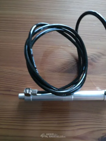

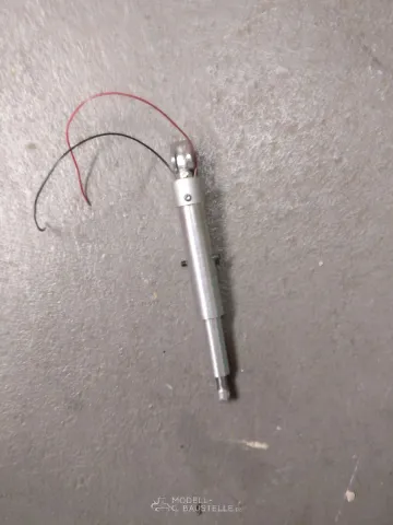

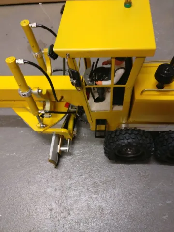

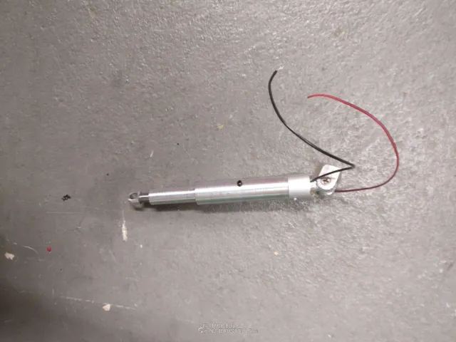

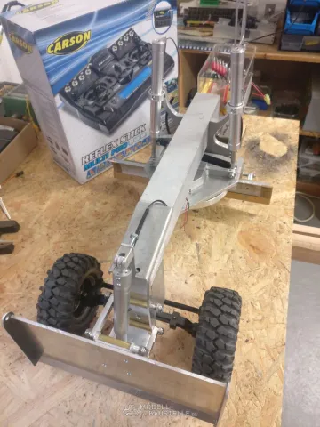

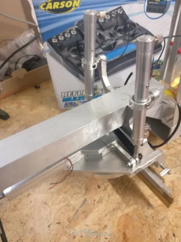

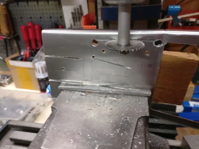

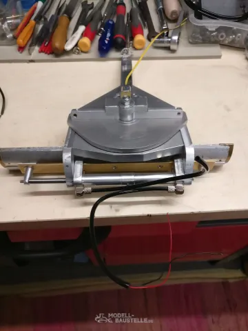

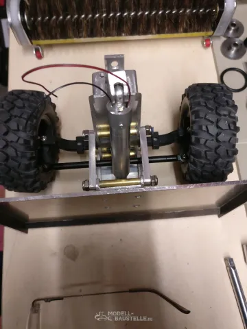

    möchte heute mal kurz mein Modell vorstellen, es handelt sich um einen Grader im Maßstab 1:14/5 ich habe ihn komplett aus Alu gemacht soweit ich es selber machen konnte. Denn meine Maschinen sind nur eine einfache Fräse und eine klein Drehbank, die entscheidenden Teile wie Pendelgetriebe habe ich nach meinen vorgaben CNC fräsen lassen. Das Drehteller mit Schare habe ich Laserteile fertigen lassen und dann die erforderlichen Fräsungen eingearbeitet. Bei dem jetztigen Modell habe ich versucht die Hubzylinder (elektrisch mit Maxonmotore) in Hydraulik-Optik zu machen und ich glaube es ist mir in eta gelungen.
    Versuche noch Bilder einzustellen und würde mich dann freuen von euch zu hören, besonders auch für Typs.
    Wilhelm

    es freut mich, dass ihr mein Modell so gut findet und ich werde es wieder einmal fertig stellen. Nur zur Info ich habe bereits 3 solche Modelle hergestellt und verkauft, aber jedesmal eine Änderung und Verbesserung erreicht, wie z.B. die Hydraulische Optik, es ist nicht ganz einfach die Kabel durch die Eckventile durchzuführen.

    die Maße von meinen Grader sind ca. L 58 ohne Anbaugeräte mit ca. 74 cm, B 19/25 wenn die Schare queer steht, H 20 cm Gewicht habe ich über 7 Kg erreicht wenn ich mit 2 Akkus fahre.

    mit Hydraulik das ist so eine Sache denn der Motorraum ist nicht groß und bei meiner Bauart wird es sehr schwierig. Da müßte ich den Rahmen neu planen, denn ich verwende ein Rechteckrohr 8,5 x 3,5 cm, mal schauen!

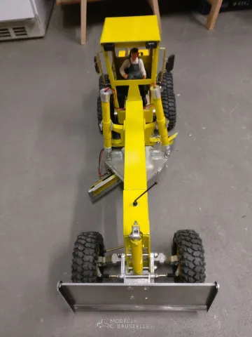

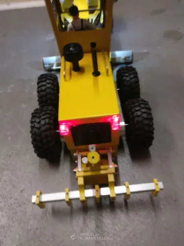

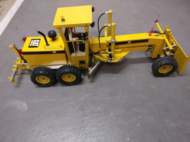

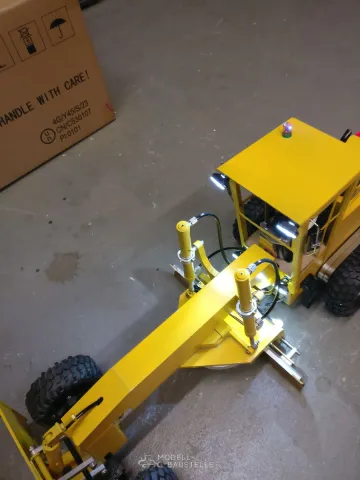

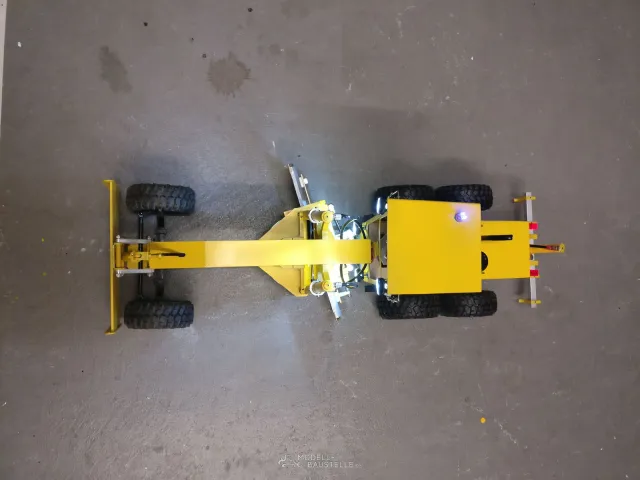

    bin wieder mal richtig zur Sache gegangen und hab den Grader nun fertig gestellt mehr oder weniger. Meine Lackierung ist nicht der Brüller aber er ist CAT gelb.
    Schaut die Bilder an und macht euch selbst ein Bild vom Ganzen.
    Wilhelm
