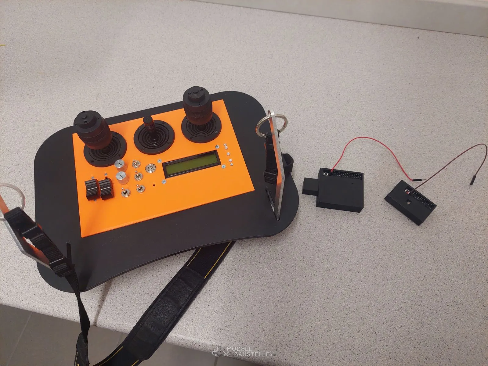

    Ich bin der Martin aus Österreich und möchte euch mein Projekt vorstellen.
    Als kurze Vorgeschichte. Ich bau derzeit meinen ersten Bagger in Eigenbau. Ein CAT 390 F in 1:16.
    Der Bagger wenn er fertig ist benötigt mindestens 8 Kanäle und da findet man auch schön günstige Sender,
    Die meisten steuern ja die Ketten des Baggers mit zwei Schieber am Sender, doch wenn man einen Bagger richtig bewegen will wie im echten Leben ,dann benötigt man zwei Hände und zwei Füße.
    Da ich glaube das Pedale für einen Sender schwer zu realisieren sind und auch Komisch ausschauen, habe ich mir gedacht ich nehme einen alten Doppelregler mit Mischfunktion von Servonaut um den Bagger mit einen Kreuzknüppel zu steuern.
    Mit dieser Entscheidung begann die Suche nach einer Fernsteuerung die drei Kreuzknüppel hat. Leider kam dann die Ernüchterung, da alles was drei Knuppel hat 2000€ aufwärts kostet und die dazugehörigen Empfänger auch nicht billig sind.
    Da ich mich aber nicht so schnell geschlagen geben wollte dachte ich mir, Ich bastle gerne also schauen wir mal ob ich mir sowas nicht selber bauen kann.
    Ich kann euch nur sagen nach über 1,5 Jahren 3d Drucken Lösten und Programmieren habe ich es geschafft. Ein 16 Kanal Sender mit einen 16 Kanal Empfänger und ein 12 Kanal Empfänger für unter 200€.

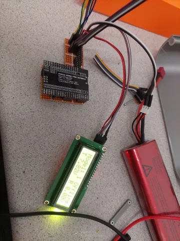

    Sender:
    • Gehäuse 3D Druck aus PLA
    • 2x 4D Kreuzknüppel 10k
    • 1x 2D Kreuzknüppel 10k
    • 2x 10K Drehpoti
    • 2x 10k Schiebepoti
    • 3x Kippschalter
    • 1x Kipptaster
    • Einschaltknopf mit LED
    • 1x 16x2 Display
    • 3x Microtaster
    • Lochrasterplatten
    • Stiftleisten
    • Lackdraht
    • Arduino Mega Pro mini
    • NRF24l01 LNA+PA mit Externer Antenne
    • Isolierband und Alufolie für die Schirmung des RF Modul
    • 1x 10k Wiederstand
    • 1x 100k Wiederstand

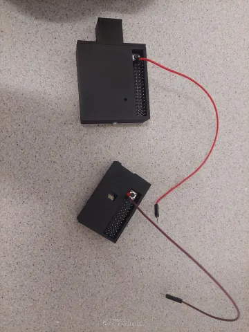

    Empfänger 16 Kanal:
    • Stiftleisten
    • Lochrasterplatte
    • 1x 220 Wiederstand
    • 1x rote LED
    • NRF24l01 SMD
    • Lackdraht

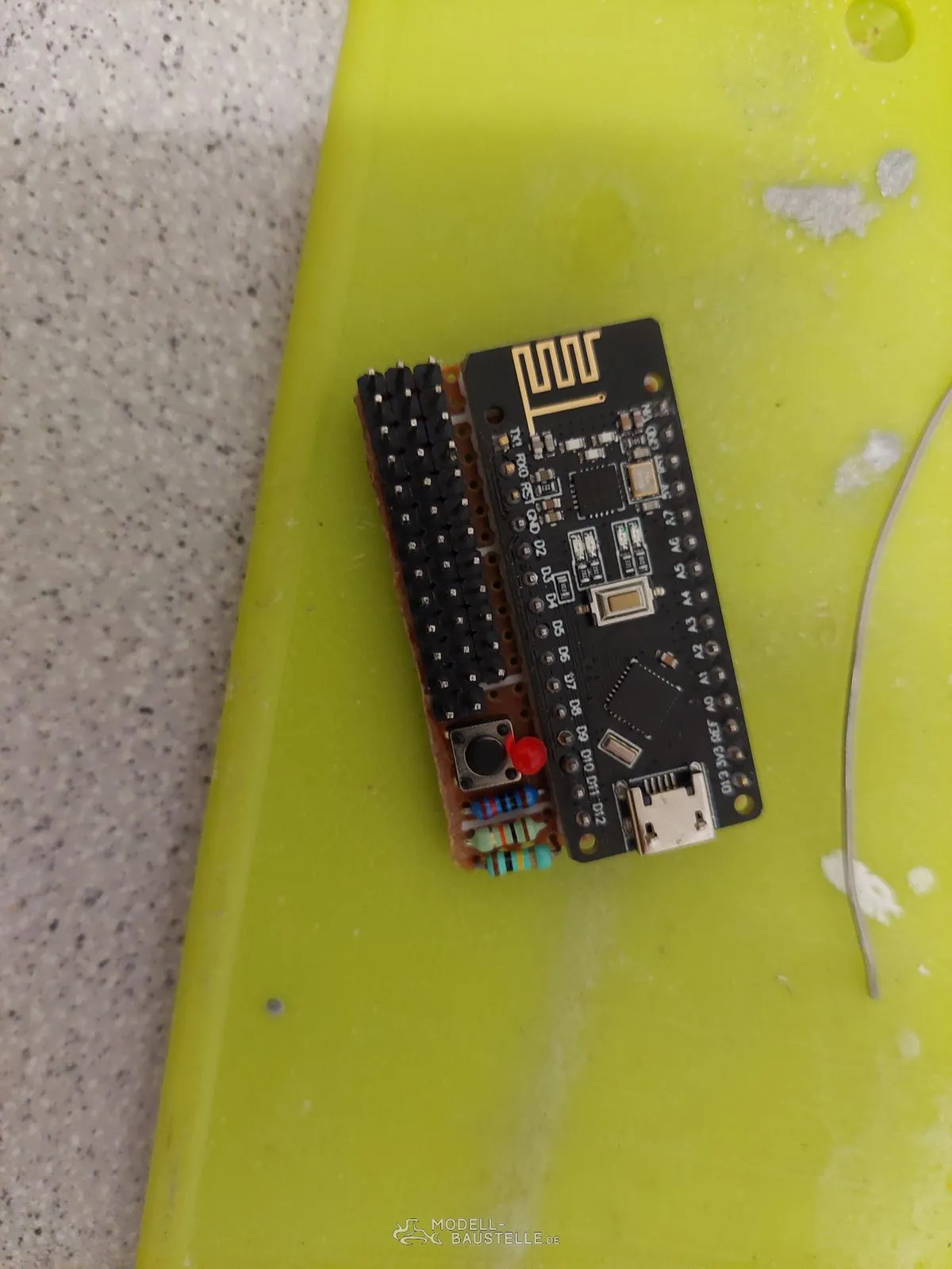

    Empfänger 12 Kanal:
    • Stiftleisten
    • Lochrasterplatte
    • 1x rote LED
    • RFNano (Arduino Nanu mit fest verbautem NRF24l01 Modul)
    • Lackdraht
    Ich glaube das ich euch mal Grob alle Daten zusammengeschrieben habe.
    Falls es jemanden Interessiert. Der Code für den Sender hat 12000 Zeilen und der für die Empfänger 500.

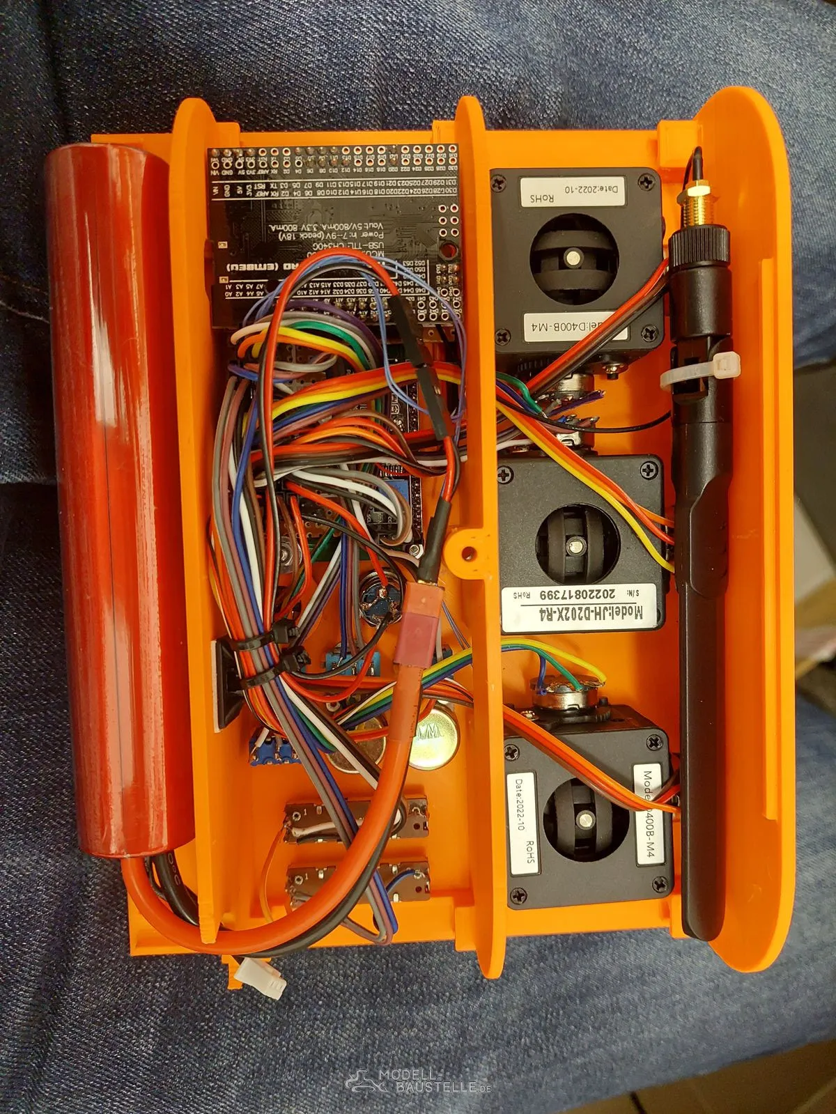

    Bei diesen Projekt habe ich sehr viel dazu gelernt und zumindest bei der Verkabelung würde ich einiges nun anders machen,
    Würde mich sehr freuen auch von euch was zu hören.

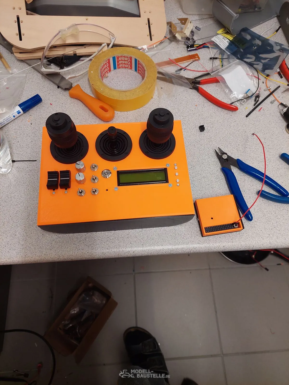

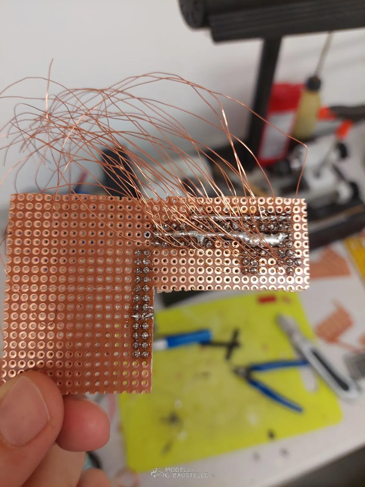

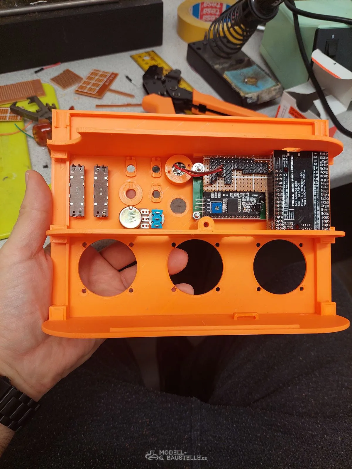

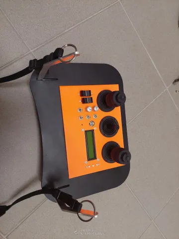

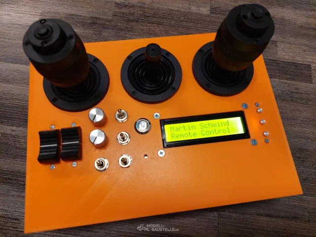

    Hier noch ein paar Fotos aus der Entstehung des ganzen:
  • Respekt für den Aufwand der kompletten Eigenentwicklung welchen du da getrieben hast!
    Ich hätte den Weg des Umbauens gewählt und mir eine FrySky Tandem, Taranis oder ähnliches gekauft. Das Gehäuse in neu gedruckt mit Kreuzknüppel in der Mitte und da drauf die beiden seitlichen Regler verkabelt. Hätte so zumindest das Software schreiben umgangen ;)

  • Hi
    das wäre natürlich auch eine Möglichkeit gewesen undnhätte auch sicher tolle funktionen, aber ich wollts wissenbob man sichvdas alles selber machen kann.
    Als Bastlerbbring ich vl. Ein bisschen zuviel Ehrgeiz mit aber ein 1:10 Drift Auto funkt schon mal Super damit. Jetzt muss nur noch mein Cat 390 fertig werden
