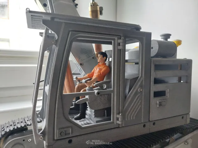

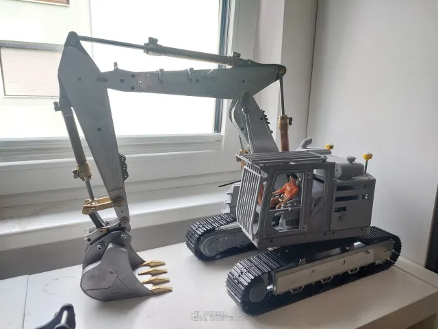

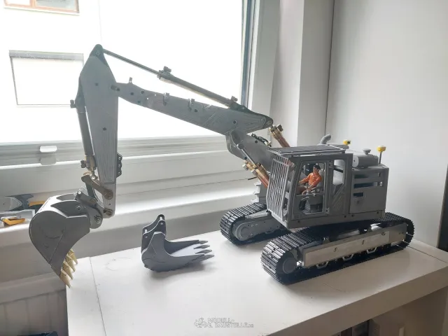

    Möchte euch hier dann auch mal meinen neuen , im Bau befindlichen, Bagger so nach und nach vorstellen.
    Gebaut wird ein Cat 335FCR mit Verstellausleger und Schild in 1:Tam.
    Laufwerk und Ausleger sind ein Mix aus Alu und Stahl , Grundplatte in 4mm Stahl . Oberwagen und Kabine sind SLS 3D gedruckt.
    Die Kompletten Seitenpanele lassen sich über ein Stecksystem abnehmen zur einfachen Wartungn
    Der Komplette Ausleger ist zudem mot Messing Buchsen Gelagert.
    Pumpe und Zylinder stammen aus China . Ventile aktuell von Magom.
    Der Schnellwechsler ist universal Konstruiert. Dadurch kann ich fast sämtliche Anbaugeräte von Lesu , XD 945, Rc4Wd 360L und Premacon nutzen .
    Fürs erste wars das nun mal ....mehr dann wieder wenns neues gibt.
    Lg Feli

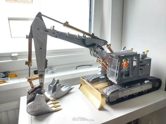

  • Alex_SL
    Durch die Schraube wird der Schlitten verschoben und die Bolzen geklemmt.

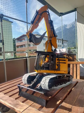

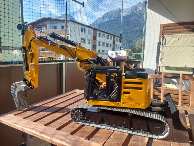

    Und hier noch Bilder von aktuellen Stand.
    Grüße Feli

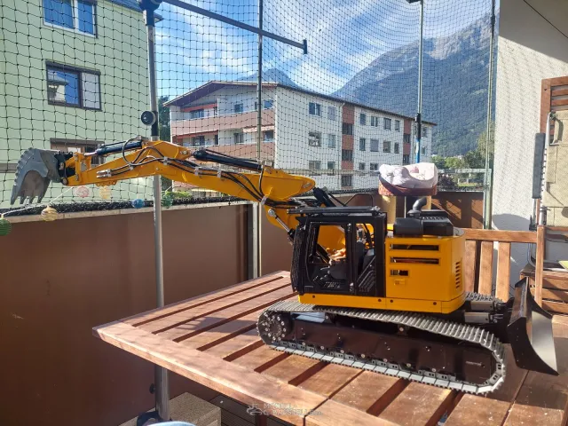

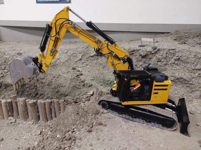

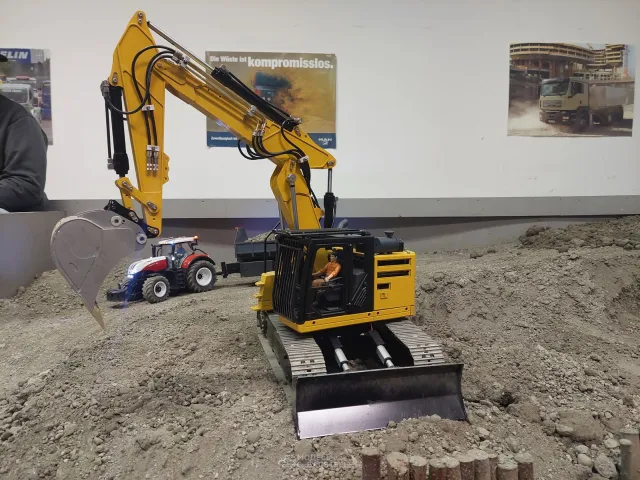

  • Morgen ,
    Letzes Wochenende hat er einen neuen Ventilblock erhalten.
    Gestern stand dann der erste Test am Parcour an .
    Der Premacon 960 Löffel ist etwas grenzwertig und bringt ihn an die Grenze der Standfestigkeit aber ist im Original auch nichts anderes.
    Kraft ist mehr als Ausreichend bei 25 bar . Geschwindigkeit für einen Bagger in der Größe ist sehr passend.
    Ich kann sagen der erste Testeinsatz war ein voller Erfolg und meine Erwartungen wurden definitiv übertroffen.
    Grüße Feli

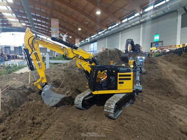

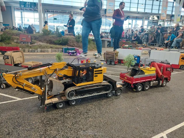

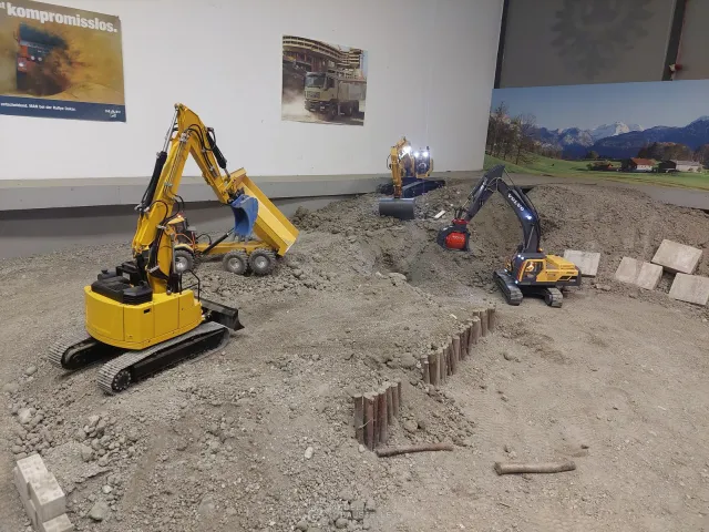

  • Bilder vom ersten Einsatz in Friedrichshafen.
    Kurz davor wurde noch eine Pumpe von Kampshoff verbaut.
    Grüße Feli
  • Servus Feli,
    war toll dich und den Bagger mal live zu sehen. Wirklich super gebaut der kleine.
    Grüße und bis bald!
