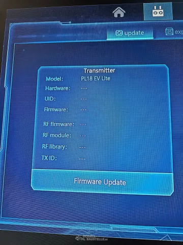

Hallo zusammen ich bin neu hier und habe ein großes Problem habe eine paladin pl18 ev lite gebraucht gekauft und da ist keine Firmware drauf habe alles probiert und gemacht aber ich bekomme es nicht hin wer kann mir bitte helfen

Was meinst Du denn mit "keine Firmware drauf" ? Wenn keine Firmware drauf ist, läuft der Sender gar nicht

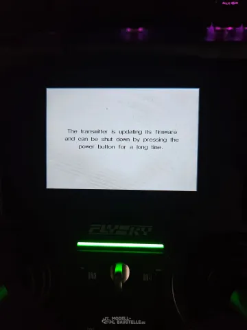

Es kommt nur dieses Update fenster pc verbindet sich ja mit der funke aber mehr nicht und dann kommt das
he return datum from tx have not received waiting for timeout kann mir jemand helfen

Ich habe schon alles probiert alles an YouTube Videos geschaut alles auch den Rest alles nix klappt kann mir jemand meine funke Reparieren der auch Anhang hat würde es ihn auch bezahlen ich komme einfach nicht mehr weiter habe so viel geld bezahlt bitte um hilfe ich würde auch die funke zu jemand schicken bitte um Rückmeldung danke
Was passiert denn, wenn Du einfach nur den Sender startest? Ohne USB Kabel und Verbindung zum Rechner.
Ich würde Dir empfehlen, nicht den FlySky Assistant zu benutzen. Lade die Software zum Update von der Flysky Website herunter und benutze diese. LINK : https://www.flysky-cn.com/s/Flysky_PL18E…mware_106-2.exe
