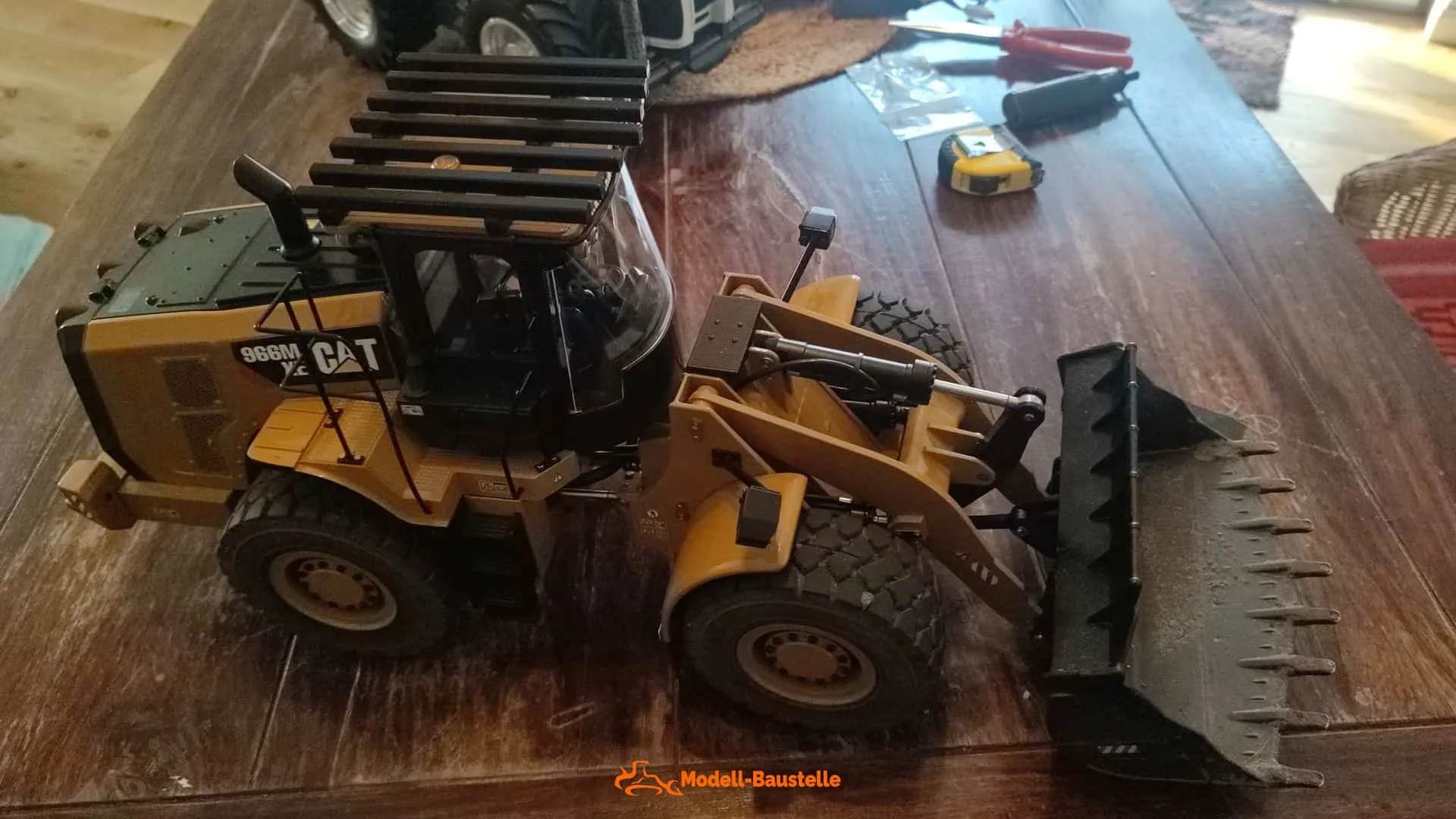

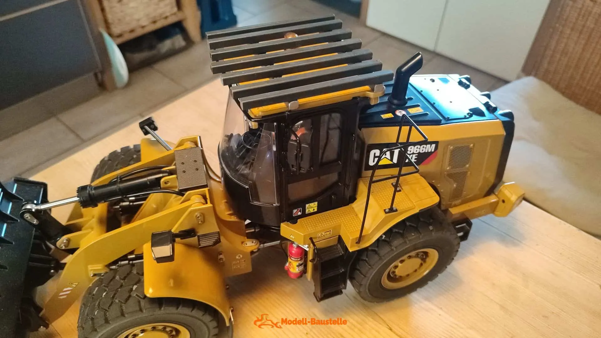

Zeig mal Bilder von deinem Boliden
MfG Markus
Sieht doch gut aus👍🏼
Ich habe mich inzwischen richtig verliebt in den kleinen. Hoffe das ich demnächst mehr zeit zum buddeln habe. Im Moment hat unsere Lütte Hummeln im hintern und fordert einen gut🙈😅
