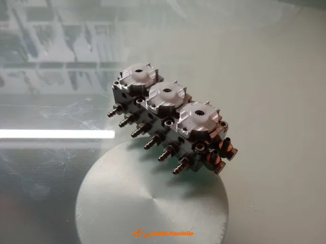

  • Ich habe den XDRC 945 letzte Woche bestellt. Ich warte also noch. Aber nur mit 3er Steuerblock. Für mein Vorhaben benötige ich 6x Ventile und das werde ich kommende Woche selber bauen.

    Steuerventil in 1:32 gab es nix, also musst ich mir das selber bauen. 1zu32 war die perfekte Vorschule für jetzt 1:14...
