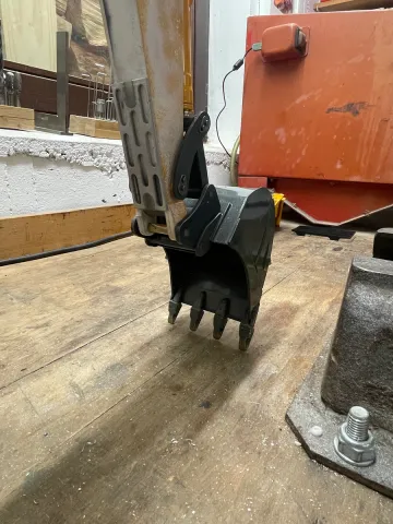

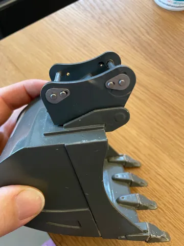

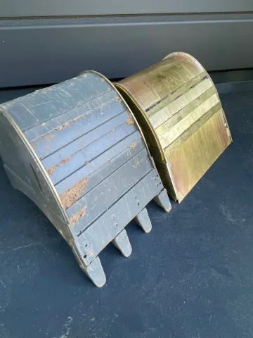

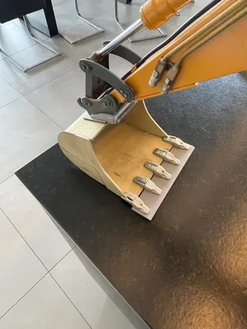

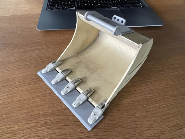

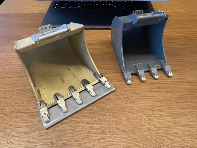

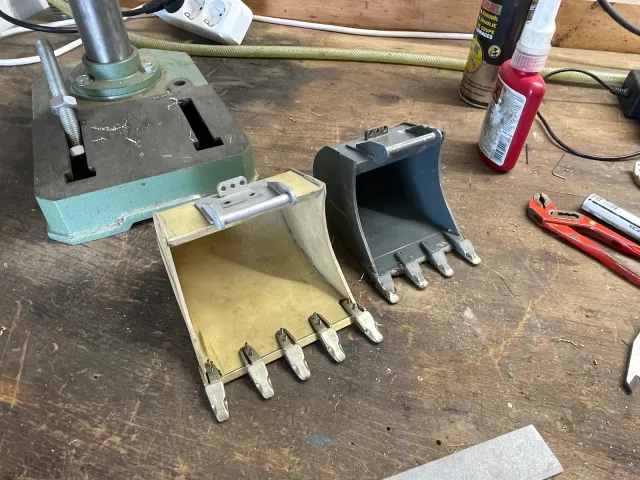

Hi Hanz,

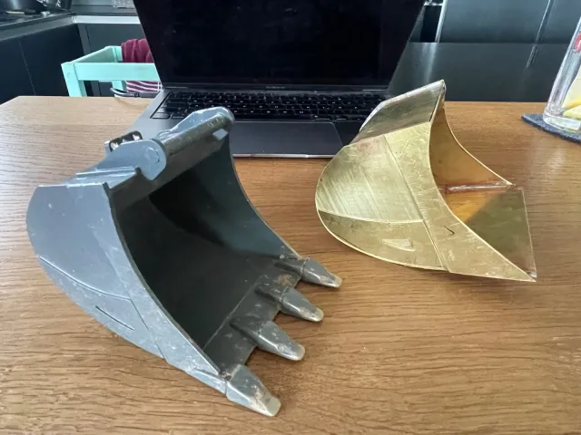

ca. 100€ für Zähne und Adapterplatte. Das Blech noch vieleicht reiner Materialverbrauch 25€.
Gruß Braunie
Hi Hanz,
Gruß Braunie
Hallo, ok, ich möchte fragen, ob es für einen anderen Baggertyp hergestellt werden könnte?
Hei Hanz, ich stelle nur für mich selber her, da die Lohnkosten extrem wären.
Gruß Braunie
Hey Hanz, ich stelle nur für mich selber her, da die Lohnkosten extrem wären. Grüße Braunie
Der Preis ist kein Problem. Hast du WhatsApp?

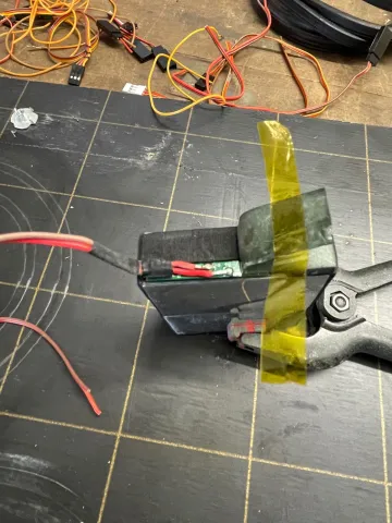

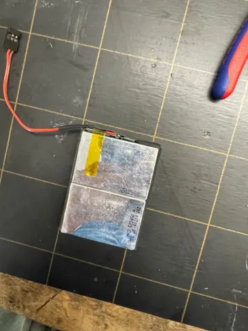

Leider war das Akkukabel verletzt. Also Verpackung weg, neues Kabel angelötet und mit Isolierband eingepackt.

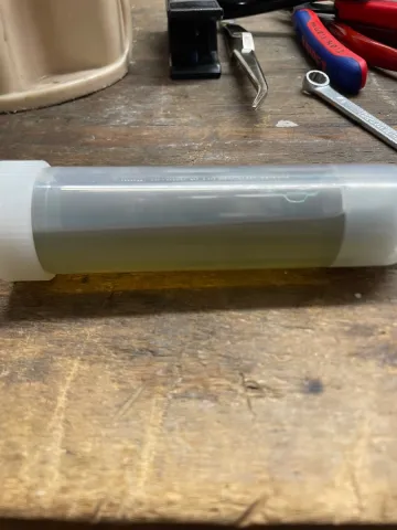

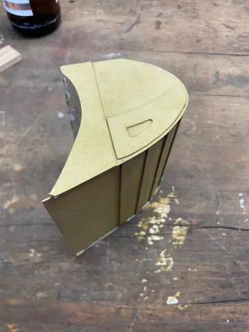

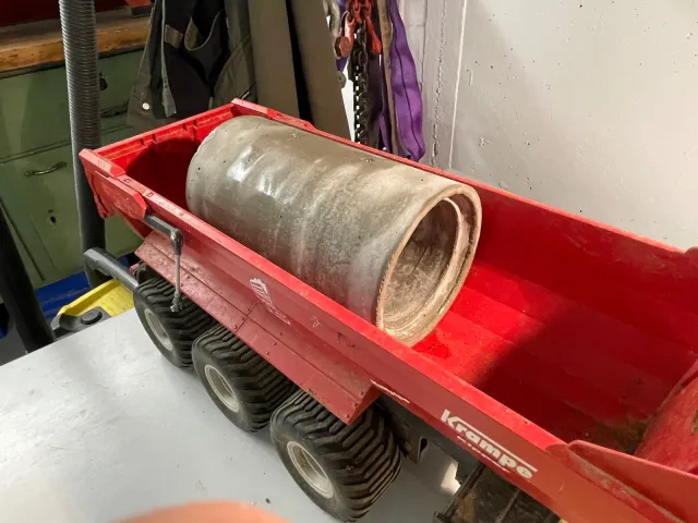

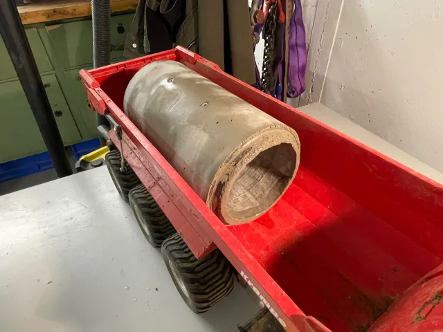

Des Weiteren habe ich mich mal an einem Betonrohr versucht. Ein 2. folgt und wird dann erst getestet. Dann gibt es Bilder von der Schalung.
Gruß Braunie

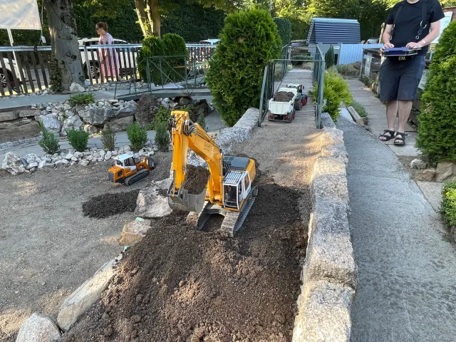

Grüße von unserem ersten Parcour-Event.
SMC Wendlingen 45jähriges Jubiläum.
War ein super Parcour mit tollen Leuten.
Geräte haben ohne Mängel oder Blessuren überstanden. (mein kleiner ist Traktor gefahren) Der Bagger hat mit einem Akku einen halben Tag gebaggert

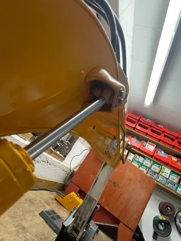

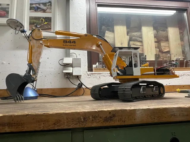

Eine kleine Observation habe ich gemacht, gegen Abend hatte ich am Stiel- Zylinder wie eine Art leichten Slip Stick Effekt. Er hatte noch Kraft, keine äussere Lekkage. Heiss war auch nichts am Bagger. Kann es sein, dass das Öl einfach warm war und es am Ventil oder Zylinder eine innere Lekkage gab? Bin (noch) ratlos.
Gruß Braunie
habe heute gleich nochmal im Garten getestet. Ich glaube es liegt daran, dass ich die Pumpe so niedrig gemischt habe, dass die Gesamt-Leistung beim Langsamfahren nicht ausreicht. Vorallem nicht, wenn man Hauptausleger hebt und Stiel langsam fahren will.
Ich bin der Meinung es ist alles in Ordnung.
Man könnte jetzt die Pumpe im Standby auf eine Mindestdrehzahl heben oder die Kurve anpasst.
Gruß Braunie

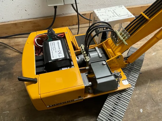

Ich melde mich auch mal wieder nach langer Zeit. Wir haben selbstverständlich schon wieder angebaggert.

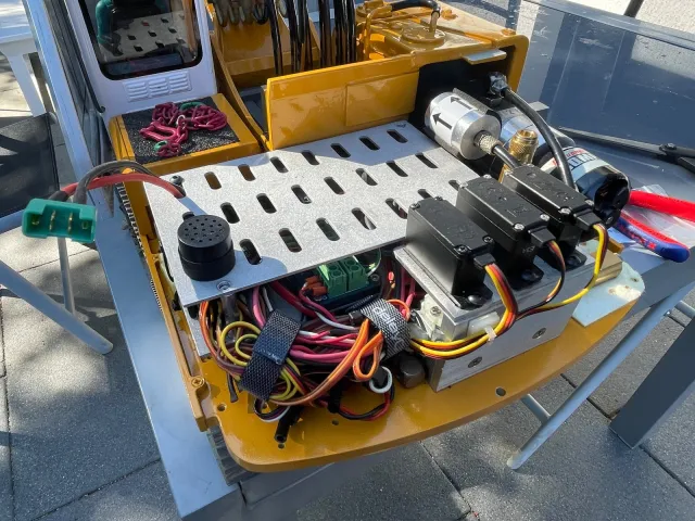

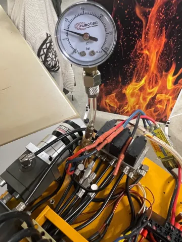

Nun sind in letzter Zeit 2-3 Servos abgeraucht. Stück 30€, auf Dauer ärgerlich. Die der Meinhardt Ventile. Mir ist auch aufgefallen, dass der Löffel ab und zu stecken blieb. Sprich, dieser hat sich nicht mehr bewegt. Zudem hatte ich Servo-Zittern. (Habe ich an meinem Blocher Xerion schon seit Jahren, 1. Servos)
1. Finding: der Maximaldruck ist auf 15bar abgefallen, sicherlich der Grund, warum der Löffel stecken blieb. Slip stick effect. Schraubendreher nur am DBV angesetzt und dieser war wieder auf ca. 20bar.
2. Alle Servos habe ich jetzt mit Gummi Entkopplung ausgerüstet. War bei Übernahme nicht der Fall und ist mir auch nicht aufgefallen.
Trotzdem habe ich heute wieder ein Servo getauscht, weil dieses gezittert hat. Das Zittern hat nichtmehr aufgehört. Empfänger und Ventil habe ich per Test ausgeschlossen. Kann natürlich ein Zufall sein und ein Folgeschaden wg. fehlender Entkopplung. Alle Servos sind auf 50-70% Weg reduziert.
Frage: welchen Tauschintervall haltet ihr für normal. Gibt es eine Alternative zu den teuren Hitec HS-85MG?
Danke und Gruß Braunie

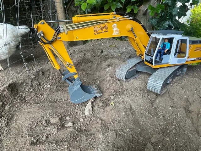

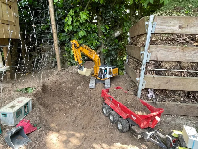

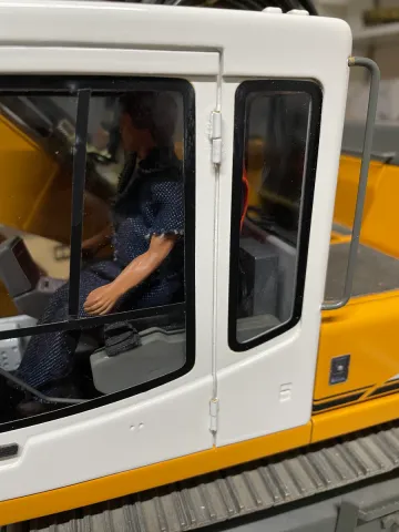

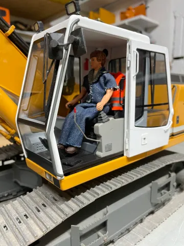

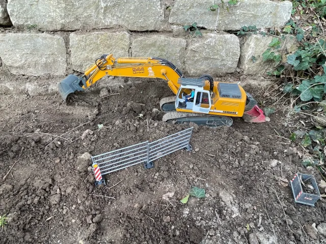

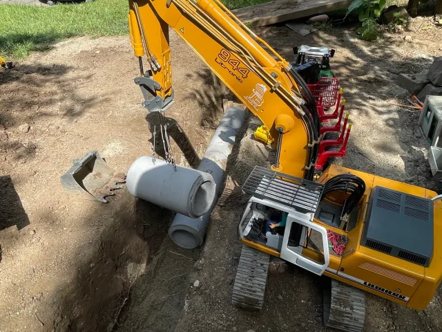

Grüße von unserer Baustelle:
Hallo Braunie,
das nenne ich doch mal maximalen Spieltrieb auf der Baustelle. Wenn das Foto den oberen Rand nicht hätte, dann wüsste ich auf Anhieb nicht, ob das noch Modellbau ist ![]()
Viele Grüße, Kay
