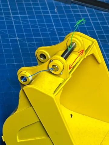

  • Moin Kollegen,

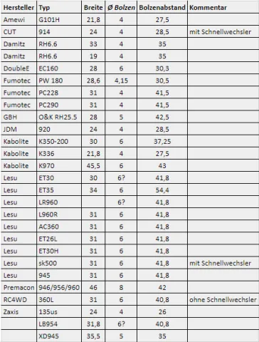

    fast jeder Hersteller kocht ja sein eigenes Süppchen was die Abmessungen der Bolzenaufnahme angeht. Für meinen Kabolite K350 zum Beispiel gibts kaum direkt passendes Zubehör. Daher schaue ich mal über den Tellerrand was vielleicht am einfachsten adaptierbar wäre. Da bis auf LESU kaum ein Hersteller da direkt Maße angibt schicke ich mich mal an dazu eine Liste zusammen zu tragen. Auf Facebook versuche ich ebenfalls Daten in den Baggergruppen zu sammeln und wäre froh wenn ihr mich hier auch unterstützen würdet. Ich synchronisiere die Daten dann jeweils, so das hier, in FB und im Modelltruckforum der gleiche Wissensstand steht.
    Daten sind der Reihe nach die Breite (rot), Achsdurchmesser (grün) und Bolzenabstand (blau, Mitte zu Mitte) jeweils in mm:

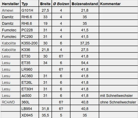

    Kabolite K350-200: 30; 6; 37,25
    Lesu ET30: ?; ?; 41,8
    Lesu ET35 34; 6; 54,4
    Lesu LR960 ?; ?; 41,8
    Lesu AC360 31; 6; 41,8
    RC4WD 360L ?; ?; 40,8
    LB954 31,8; ?; 40,8
    FB:Andre Tinker, Insta:madebytinker
  • Moin!
    Sehr gute Idee, sowas hätte ich tatsächlich auch schon öfter gebrauchen können.
    Beitragen kann ich Folgendes:
    Damitz RH 6.6 (mit Schnellwechsler): 33; 4; 35
    Damitz RH 6.6 (ohne Schnellwechsler): 19; 4; 35
    Fumotec PC 290 (mit Schnellwechsler): 31; 4; 41,5
    Luis

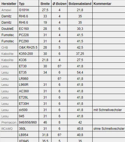

  • Moin! Gibt mal wieder ein Update, der EC160 von Double E (und den weiteren Vertriebsversionen) ist dazu gekommen.
  • MOin, und wieder ein Update dank freundlicher Unterstützung in einem Nachbarforum. Jetzt neu GHB O&K und Premacon 946/956/960.

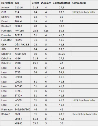

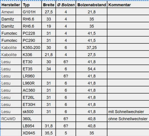

  • Moin Kollegen,
    im Nachbarforum gabs ne Korrekturanmerkung zum Amewi G101, da sind Abstand und Breite vertauscht gewesen. Neu ist nun auch der Kabolite K970. Da hatte ich noch vom Greifer eine Aufnahme zum Vermessen daliegen.
  • Cut 914 hat 4er Bolzen und 28,5 mm Bolzenabstand.
    Breite liegt bei 24mm
    Alle Maße mit Schnellwechsler. Sollte auch für den JDM 920 passen
    Gruß Jonas

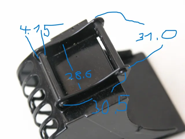

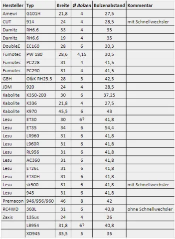

  • Gab im Nachbarforum neue Daten zu einer Siebschaufel eines Fumotec PW 180:
    Die neue Sammelliste schaut nun so aus:

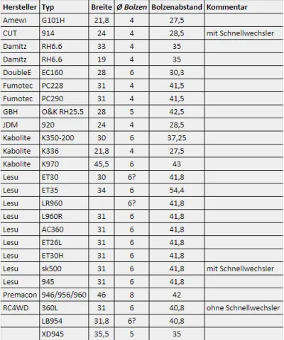

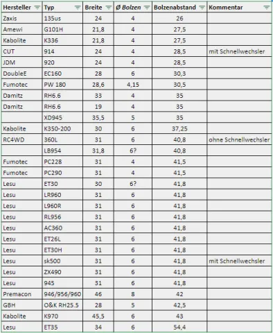

  • Update, der ZX490 kam dazu. Hab die Liste komplett mal nach Bolzenabstand sortiert, das sollte die Suche nach kompatiblen Teilen erleichtern.
