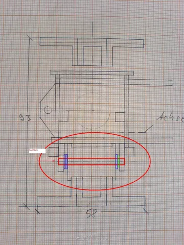

    Ich habe mal wieder etwas Zeit und brauche Hilfe bzw. etwas Anregung bezüglich der Laufrollen für mein Seilbagger. Wie ihr im Bild sehen könnt geht es um die Lagerung der Rollen. ?( ?(
    Das "Rote" soll die Welle sein, 4mm im Durchmesser. 5mm können es zur Not auch sein.
    Das "Blaue" sind Paßscheiben bzw. Unterlegscheiben. ...um auf den Abstand zu kommen.
    Das "Grüne" soll ein Sicherungsring werden. ...damit die Welle nicht wandert.
    Nun zu euch**, wird das Funktionieren so wie ich mir das gedacht habe? Wie kann ich da am besten die Lager einsetzen und vor allem welche Lager brauche ich da speziell? Maedler hat ja ne ganze Menge im Angebot...
    ** Hiab...? Jodie...? ...und die andere natürlich auch. :)
    @ Jodie... das mit dem Bildern einfügen geht ja echt einfach. :)
    Vielen Dank im Vorraus
    Marco

    Also bei der Raupe haben wir die von Mädler für die Laufrollen eingesetzt - und das funzt prima.
    Beim Bagger habe ich mir Messingbuchsen selber hergestellt und zwar in die Laufrollen direkt.

    ich finde die das die Messingbundbuchsen für dich genau das richtige sind die veringern die Reibung der Laufrollen auch nach der Seite.
    Las ruhig rechts und links von der laufrolle etwas Platz zum Laufwerksträger so können sich die Laufrollen etwas besser bewegen ca.1-1,5mm
    Im übrigen sollten für die Laufrollen 3-4mm Wellen ausreichen wir haben die Wellen für die Laurollen eingeschoben und einfach von beiden Seiten mit einem Körnerschlag festgemacht, so brauchst du keine Sicherungsringe.

    8o 8o Die Wellen sind nur durch ankörnen gesichert....? Das hätte ich jetzt nicht gedacht.
    Zu den Wellen noch was... Ist da auch irgendwas zu beachten?
    Bundbuchsen (Sinterbronze) in genau meiner Grösse und Wellen bekomme ich doch auch beim grossen C...? Das wäre für mich das einfachste und ich habs dann auch nicht soweit.
    Gruss Marco
