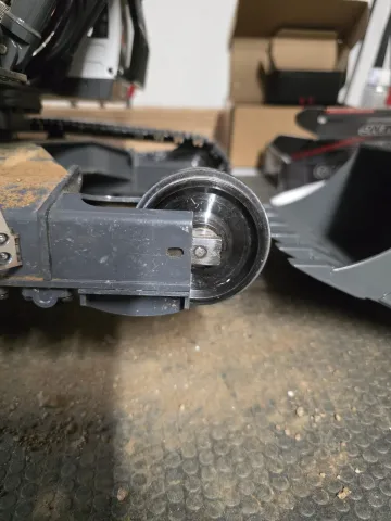

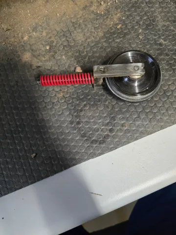

      Bekomme ich hier eventuell Hilfe?
      Bekomme mein Kettenantrieb nicht weit genug rein gedrückt damit ich eine neue Kette drauf ziehen kann. Und ich bekomme auch keinen Bolzen der Kette raus. Gruß Heiko

      Hi, dann kürze doch die Feder. Evtl. würde ich vorher Ersatz kaufen falls du aus versehen zuviel kürzt. Oder eben eine kürzere Feder bestellen.
      Gruß Braunie
    • Sam1963
      • 26. Oktober 2025 um 15:30
      Die Frage ist ja dann ob die Kettenspannung dann noch ausreichend ist. Denn anders wäre es nicht mehr möglich die Kette zu spannen

      Bestelle dir dann füreinander Sicherheit zwei neue Federn und kürze die vorhandenen, so dass du die Kette wieder drauf bekommst. Viel stauchen kannst du die Feder ja eh nicht wenn ich mir das Bild so ansehe.

      Hallo Holger
      Woher bekomme ich die Federn ?
      Und vielen Dank für deine Antwort

      Frag doch mal bei Oliver von https://www.toucanhobby.eu nach. Der vertreibt die und da bekommst sicherlich auch die Federn.
