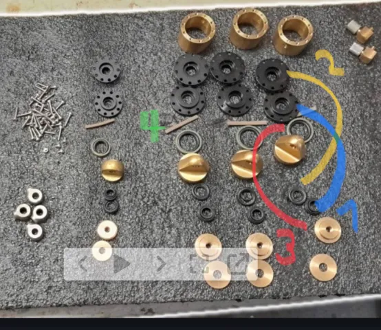

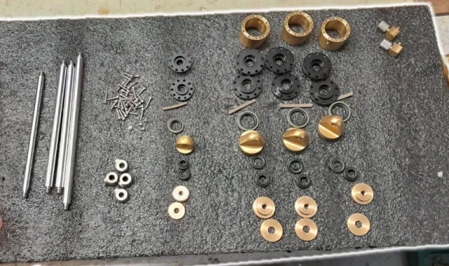

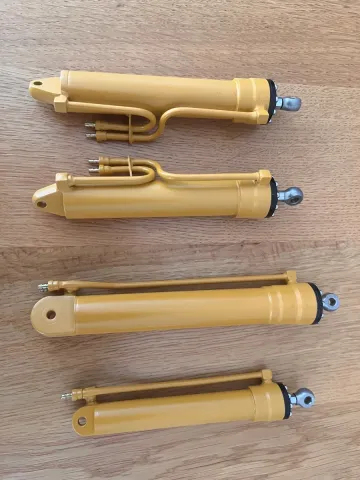

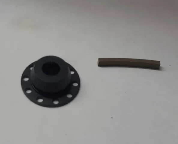

• Hallo Markus,
    vielen Dank für Deine Antwort und die tollen Bilder - das hilft wieder einen Schritt weiter. Aber wie das im Leben so ist, mehr Informationen gleich mehr Fragen. Ich habe Dein Bild Versuch zu interpretieren….
    zu 1: Das ist vermutlich ein Abstreifring gegen Verschmutzung auf der Kolbenstange
    zu 2: Das sind vermutlich zwei O-Ringe, die die Kolbenstange am Austritt abdichtet und schwarzen Deckel gegen die Zylinderöffnung dichtet.
    zu 3: Dichtringe des Kolbens (den Namen habe ich nicht parat, aber schon mal im Shop von der Kampshoff gesehen)
    zu 4: Stabilisierung / Abstreifring? Aber leider keinen Schimmer, wo der bei Dir verbaut sein könnte!?
    Sorry für die vielen Fragen, aber wenn ich in die Materialbeschaffung gehe, dann möchte ich nach Möglichkeit alle Dichtungen in einer Lieferung bestellen. Sonst fressen mich die Versandkosten noch auf.
    Viele Grüße, Kay
  • Die Dichtungen für den Kolben heißen X-Ring oder Quad Ring, die sind ideal und sind extra für dynamische Bewegungen. Ich hab dir dazu mal von Trelleborg ein PDF Dokument beigefügt aus dem du alle benötigten Informationen zur Auswahl und Einbaumaße für Quadringe findest.
    Wenn du bei Trelleborg suchst, findest du auch gute Abstreifringe mit sämtlichen Einbaumaßen auf deren Website.

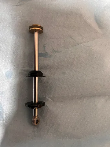

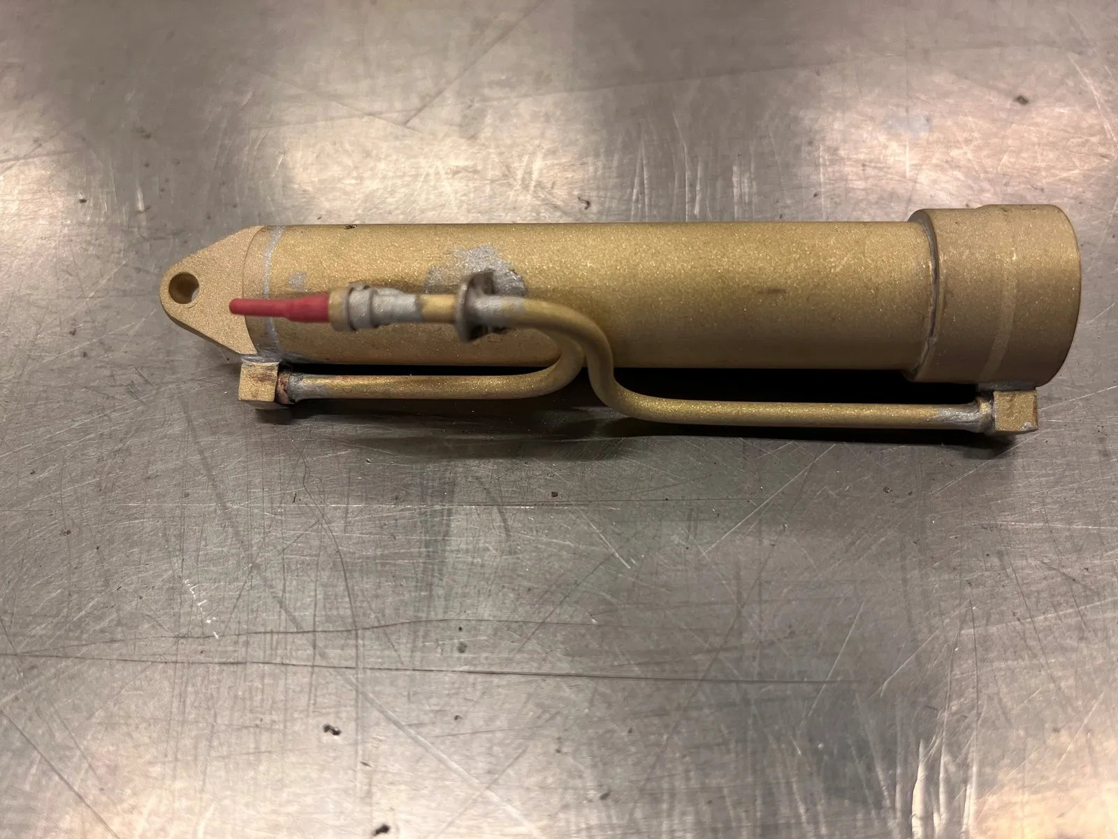

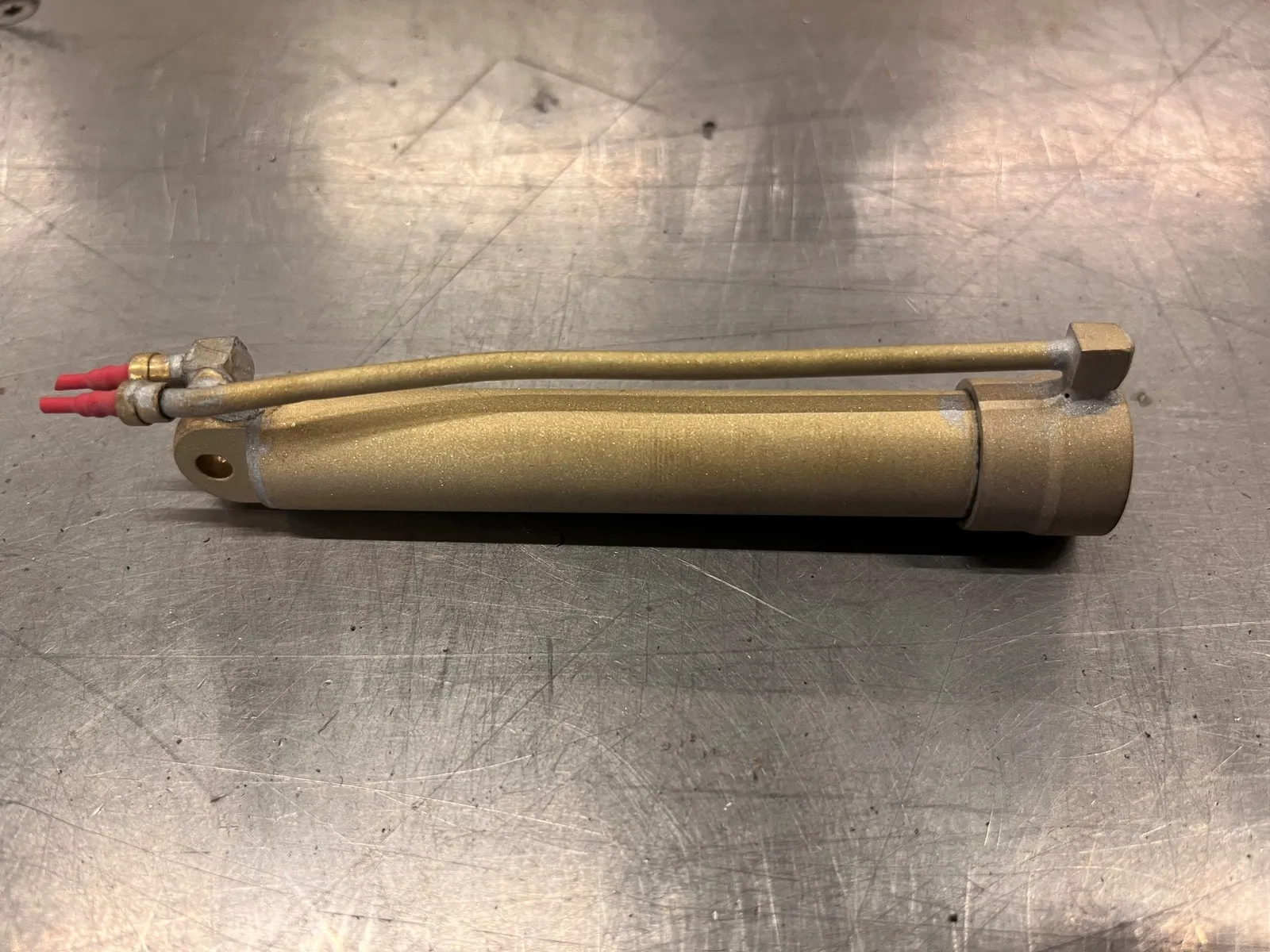

  • Hallo Kay
    Du liegst beinahe Richtig hier noch ein paar Bilder zum Verständnis
    Abdichtung Kolbenstange 1
    Abdichtung 2
    Abdichtung 2
    Verschlussdeckel mit Abstreifer

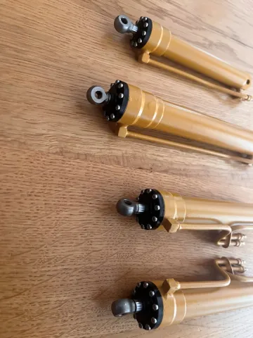

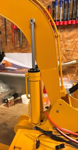

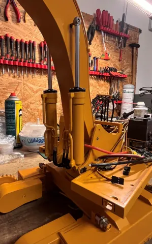

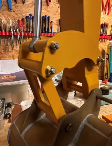

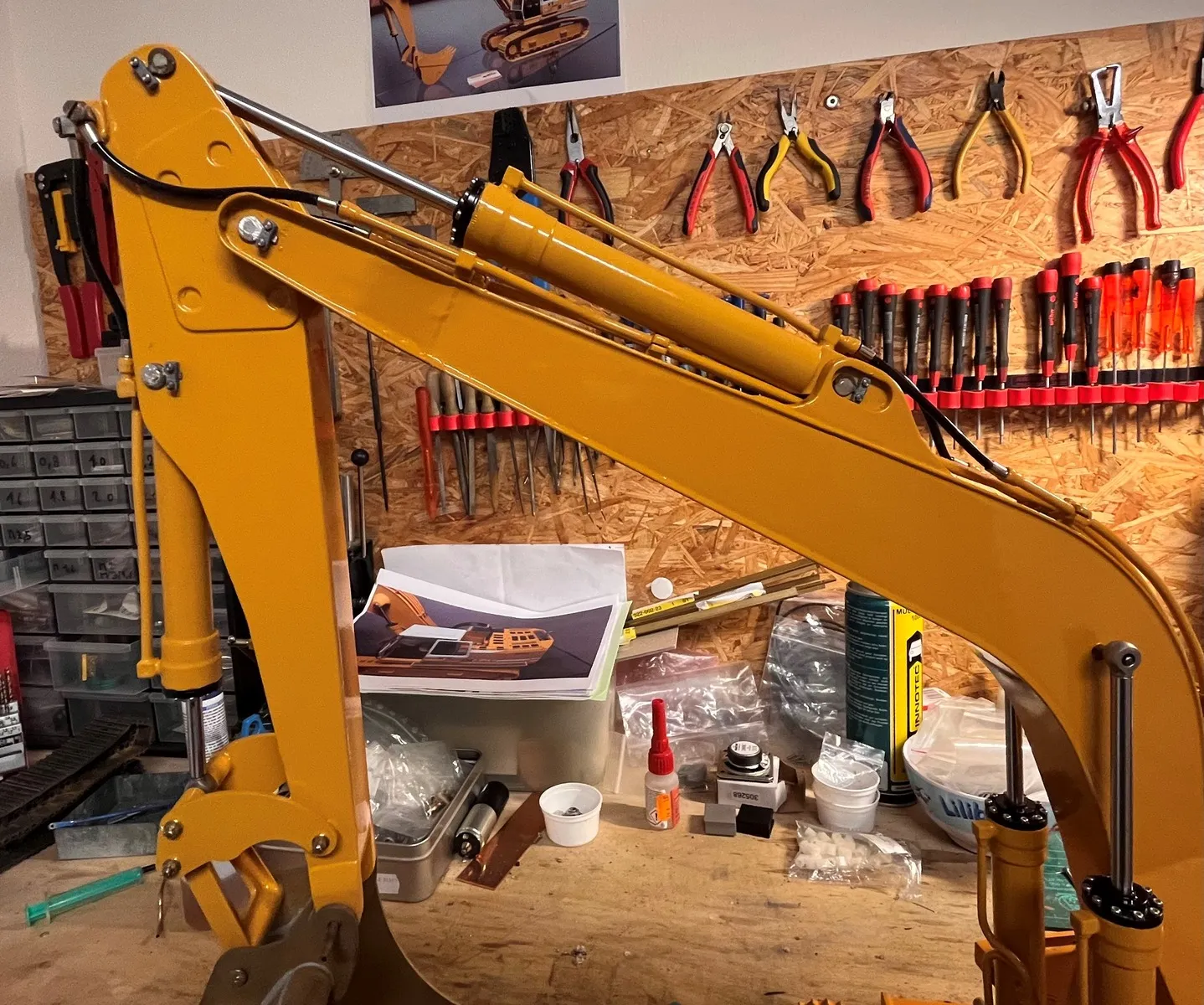

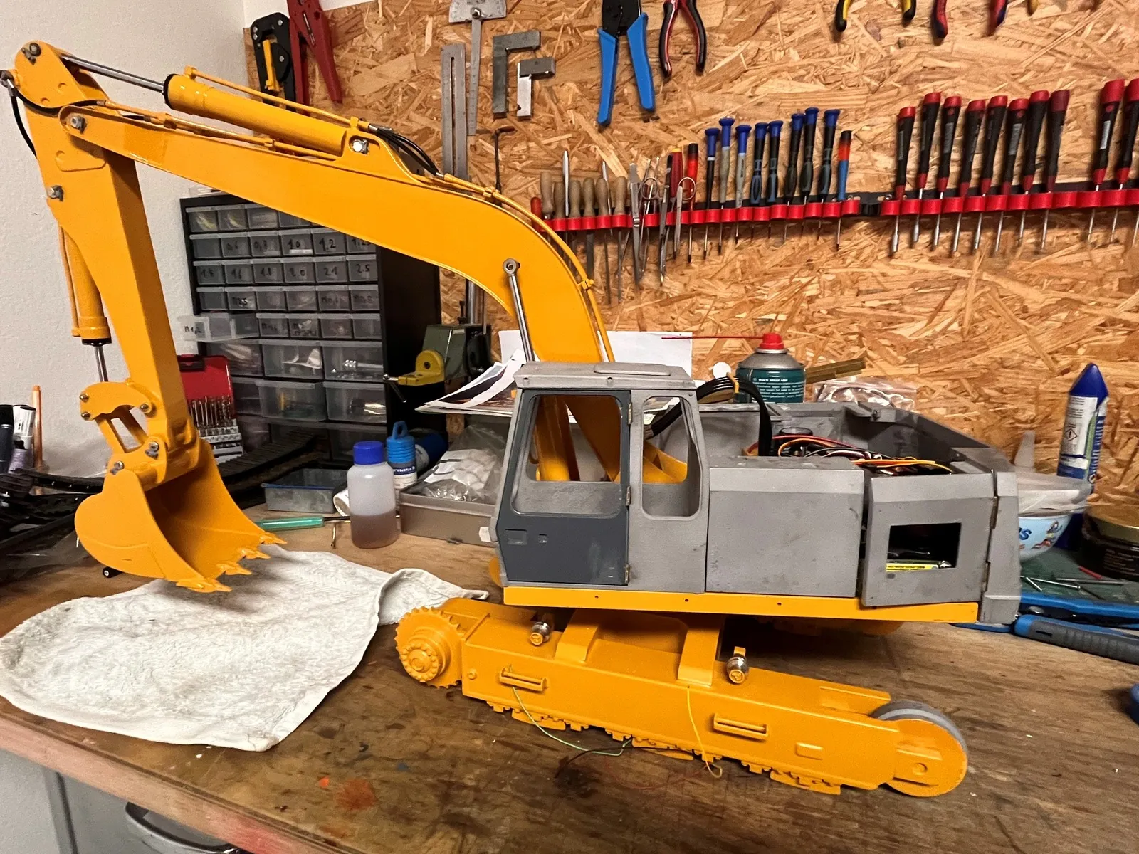

  • Ein weiterer Schritt: Einbau der Zylinder und Hydrauliktest ob alles so funktioniert und dicht ist wie geplant
    Zylinder, Befestigung am Arm noch provisorisch
    Zylinder Stiel und Löffel
    Löffelumlenkung Montage mit Kronenmuttern M2.5
    Es scheint immer unmöglich, bis es Vollbracht ist. :)
    Beste Grüsse aus der Schweiz
    Markus

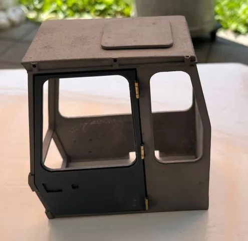

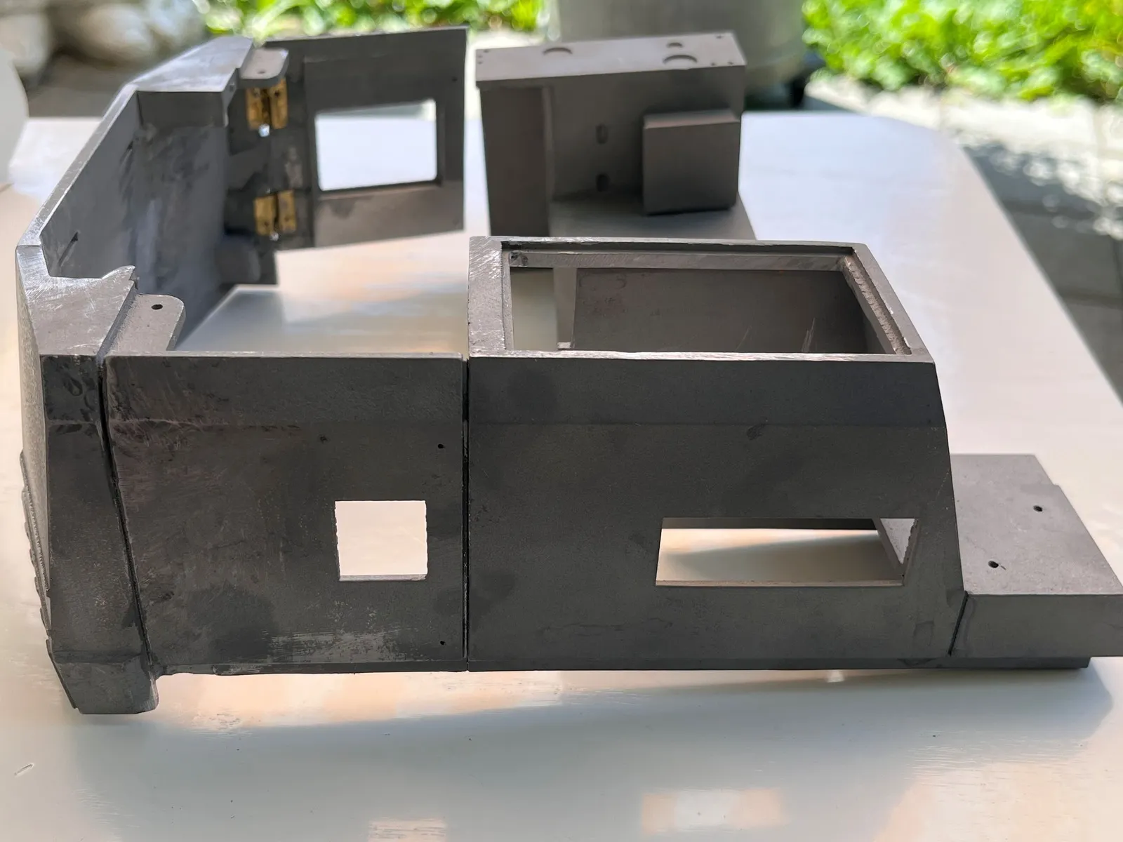

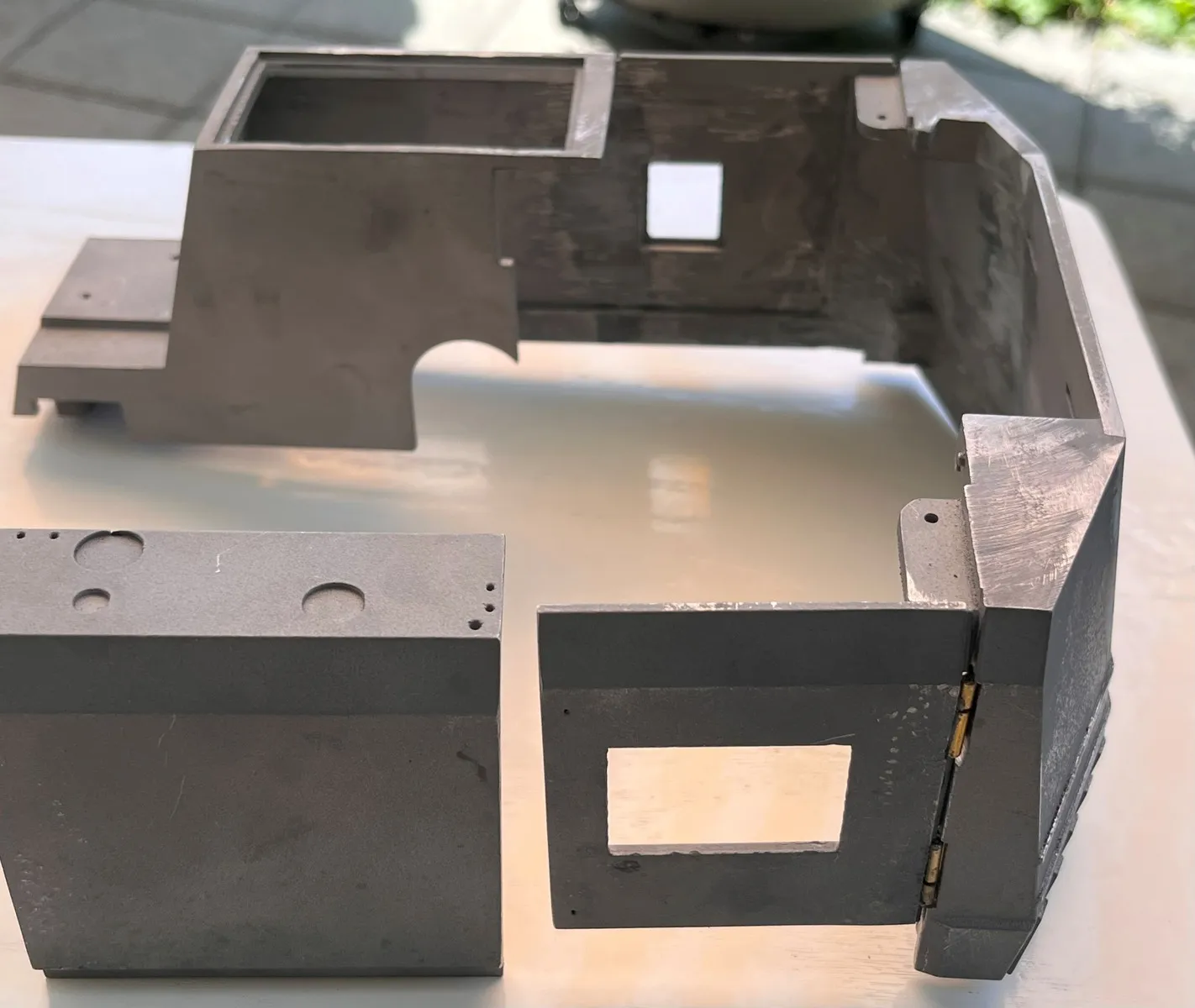

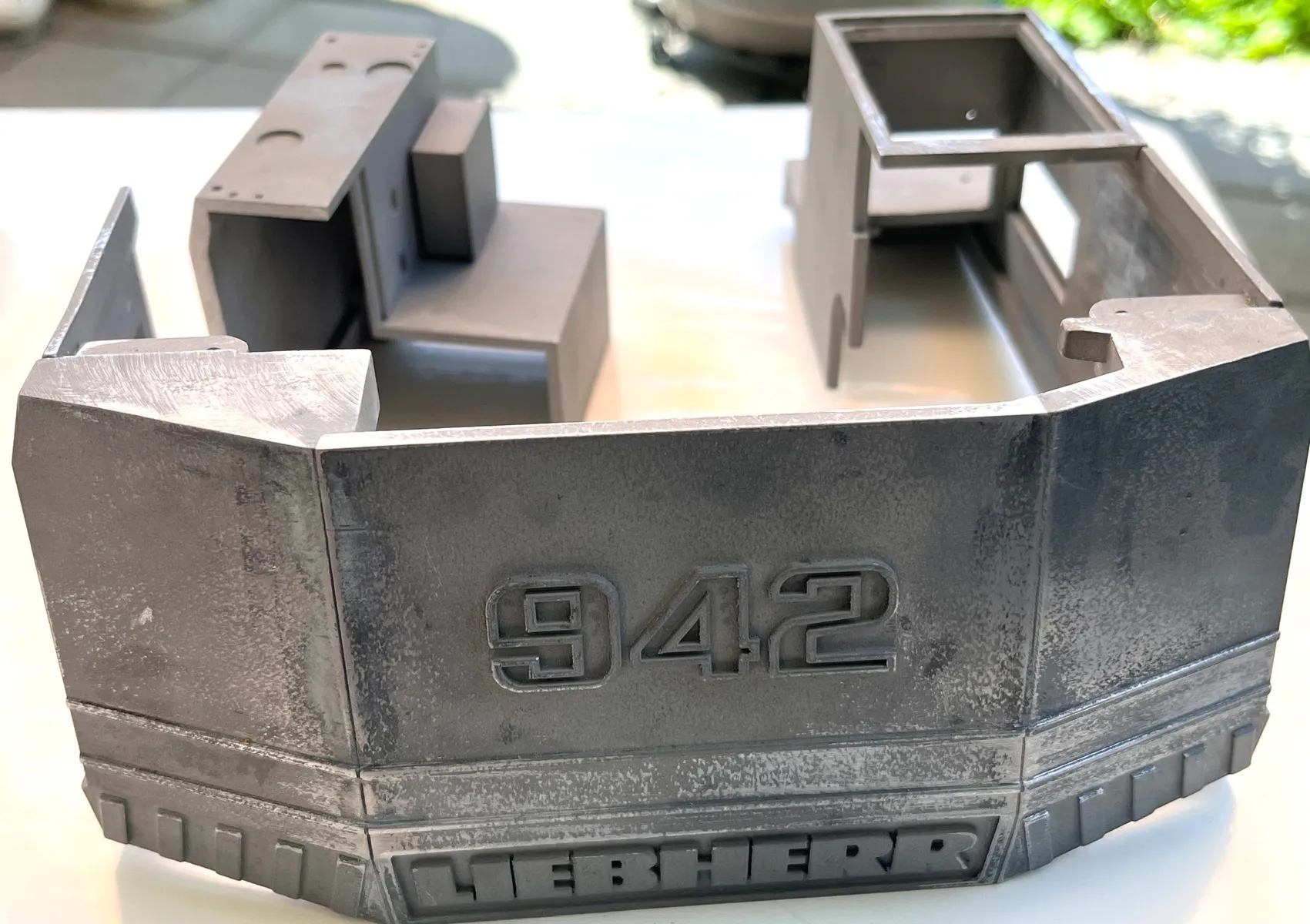

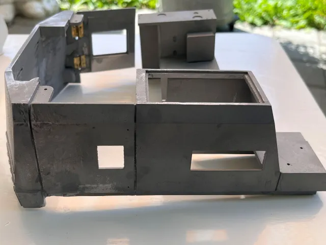

  • Weiter geht es mit dem Bagger Oberwagen Aufbau
    Die Teile in Aludruck
    Kabine mit eingebauter Türe
    Kabine von vorne
    Alle Druckteile
    linke Seite
    rechte Seite
    Heckgewicht
    Markus

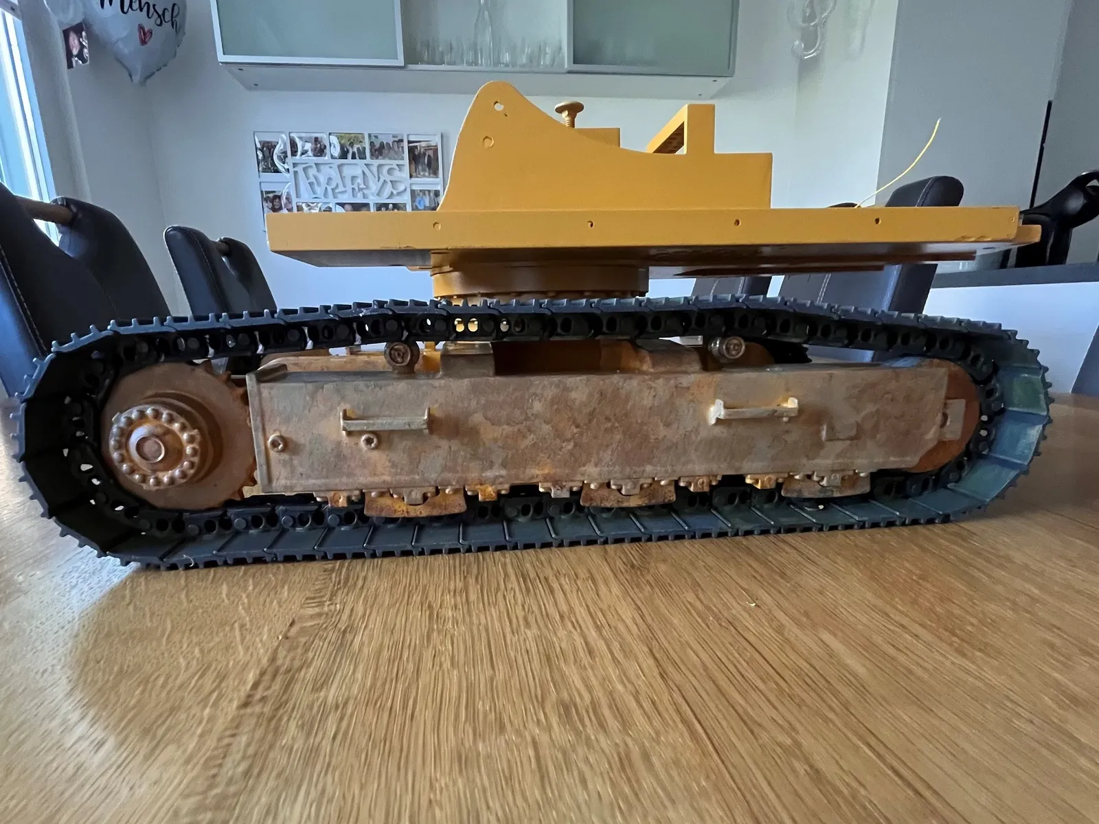

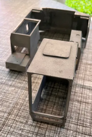

  • Das ganze mal probeweise aufgesteckt
    Markus
