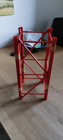

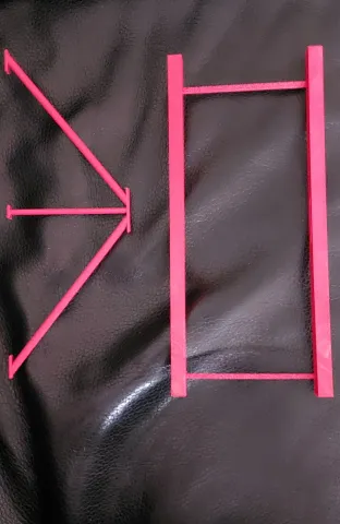

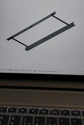

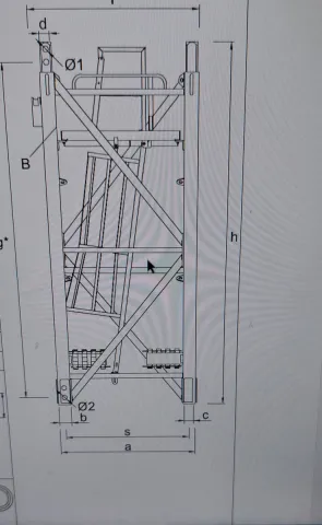

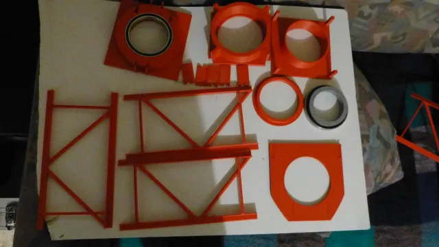

      Die ersten Turmteile sind gezeichnet und gedruckt.
      Turm 2000mm x 2000mm x 45000mm

    • Rolf-Peter-Bielefeld
      • 7. Juni 2026 um 20:47

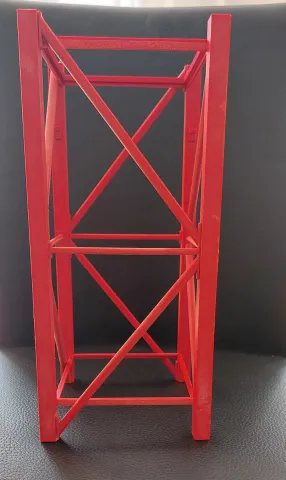

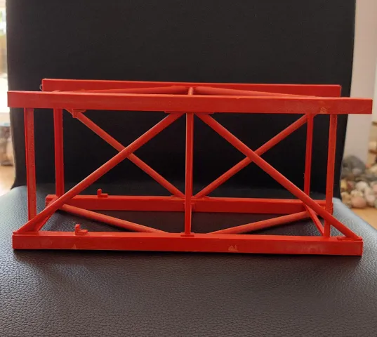

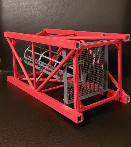

      Passt,
      provisorisch mal zusammen geklebt

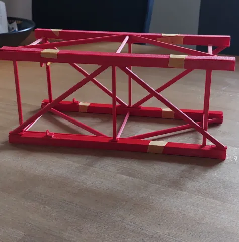

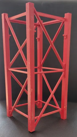

      • 9. Juni 2026 um 18:30
      Druckteile zusammen geklebt, muß noch ein bißchen nachbearbeitet werden
      Maßstab 1:14,5

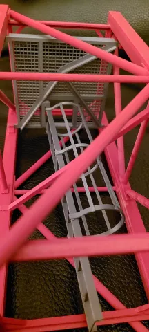

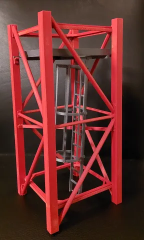

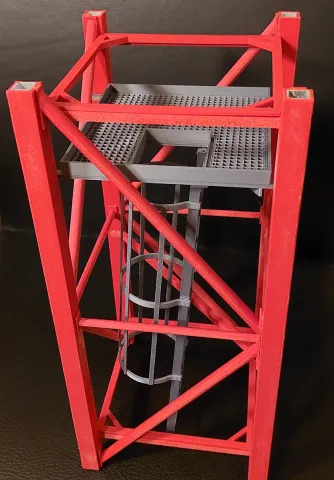

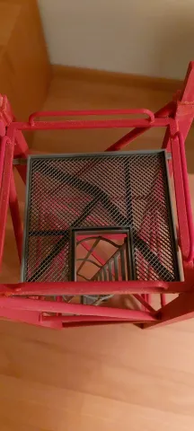

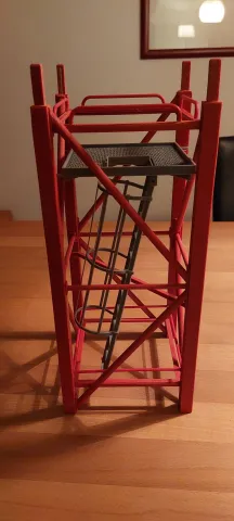

      Podest und Leiter
      • 23. Juni 2026 um 16:41
      • #6
      Turmproduktion
      Ich habe nochmal Kleinigkeiten geändert
      Podest, Gitter, Leiter und Leiterkorb filigraner gestaltet.

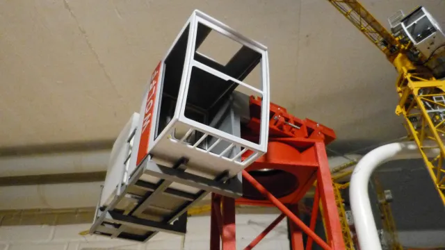

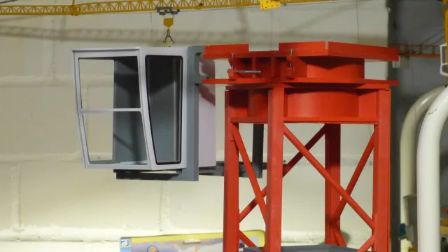

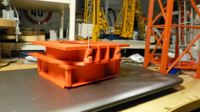

      • 25. August 2026 um 18:45
      • #7

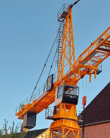

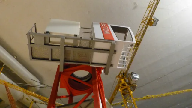

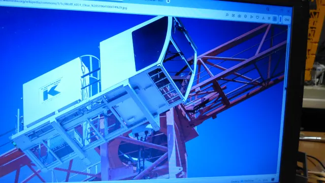

      Turmkopf mit Drehwerk
      2 Lager und Innenzahnkranz
      Der Ausleger wird nur eingehängt und mit den Schrauben gesichert.
      Die Aufhängung ist mit Alu verstärkt
      Kabinenpodest mit Kabine
      Orginalfoto
      Modell
      Die gedruckten Bauteile sind noch nicht nachgearbeitet und nur provesorisch zusammen gesteckt
