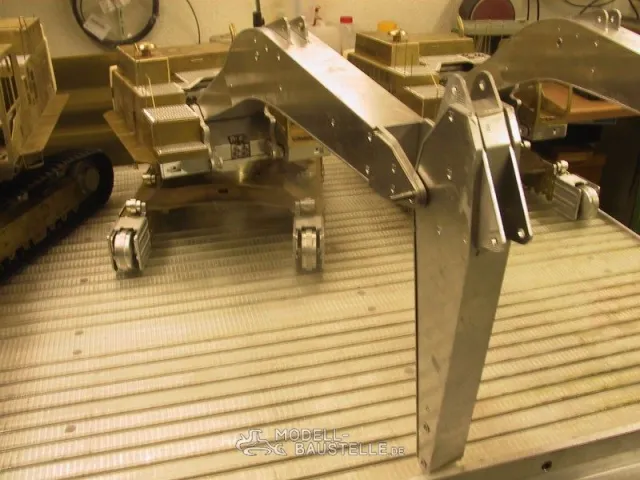

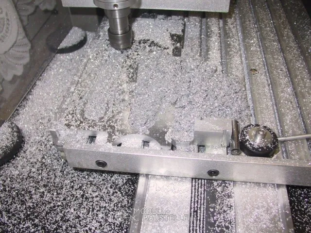

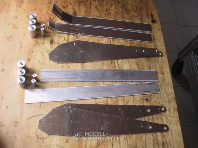

      Servus Leute,
      Matze, kommt noch... kommt noch.
      Hier gings auch einwenig weiter...

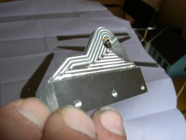

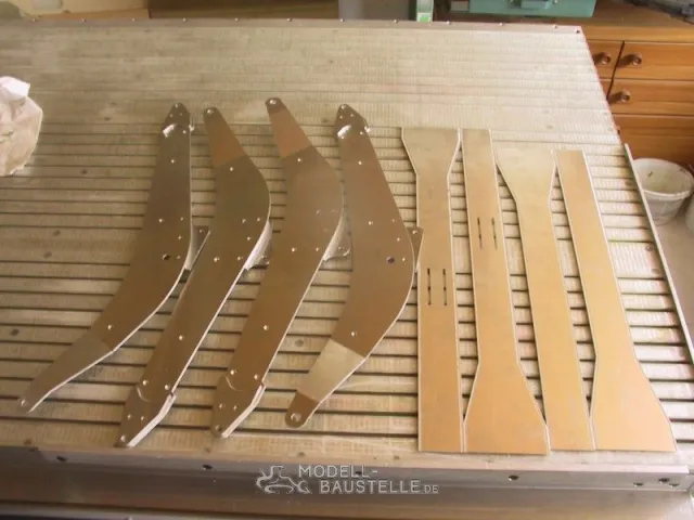

      und zwar sind die Teile für die beiden Ausleger gefräst.
      Die Teile werden mittels einer Traverse, etc. miteinander verbunden und zur Sicherheit noch gut verklebt.

      Hallo Jo
      Erst mal ein dickes Lob für die geleistete Arbeit.
      Eine Frage habe ich mal. Welche Materialstärke haben die Ausleger?
      Mfg
    • Ruedi
      • 18. September 2008 um 06:53
      • #24

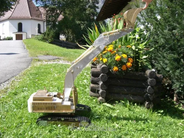

      Hallo , , die Ausleger ( Monoblock und Stiel ) habe ich aus 2 mm und 1,5 mm Alu gemacht , es sind Hohlkörper . habe auch den Test mit den draufstehen gemacht .. :D mit meinem Kampfgewicht von über 80 Kg .
      um zu schauen ob es was aushällt , denn von PVC und Glasfaser halte ich eigentlich nicht so viel an Baumaschinenmodellen .
      Gruess Ruedi

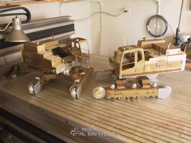

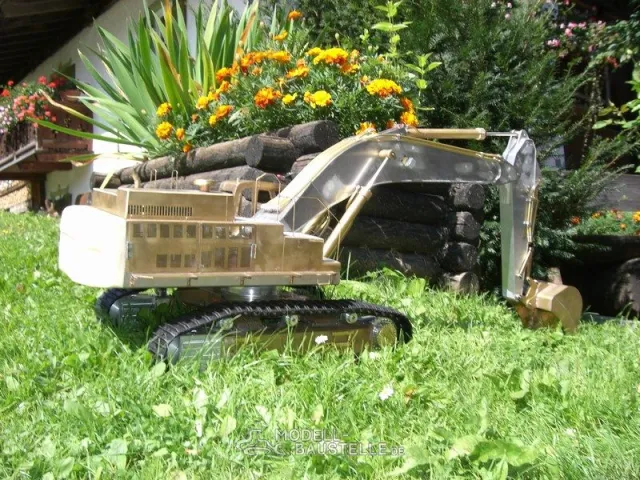

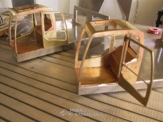

      Salve,

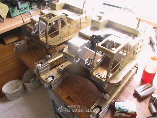

      nu wurden mal der Oberwagen auf den Unterwagen gestellt...
      Kabine ist auch angepasst....

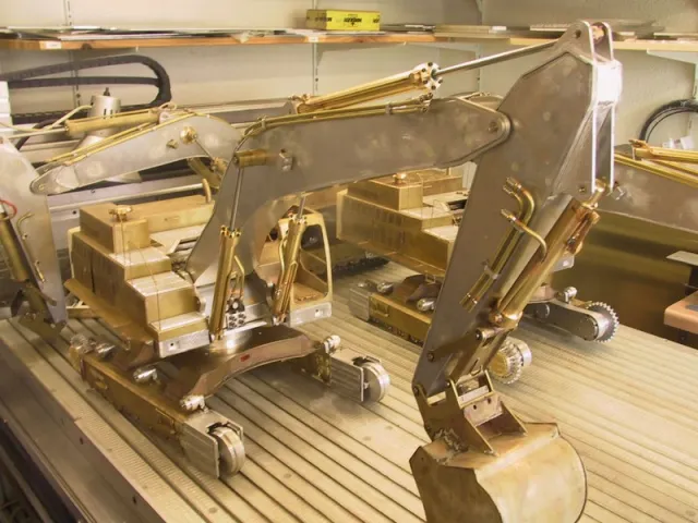

      So, hier gehts auch mal einwenig weiter...

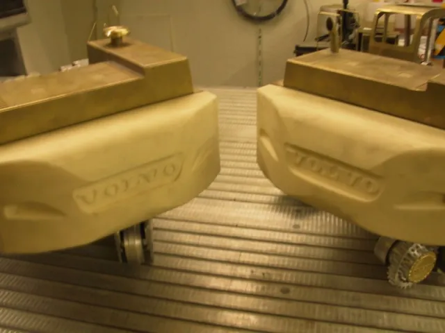

      Die Zylinder wurden mal gefertigt und angebaut.
      Auch das Kontergewicht wurde dem Bagger nun spendiert :D

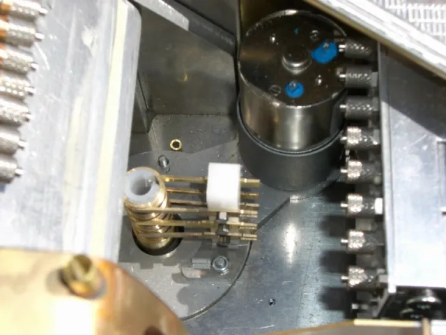

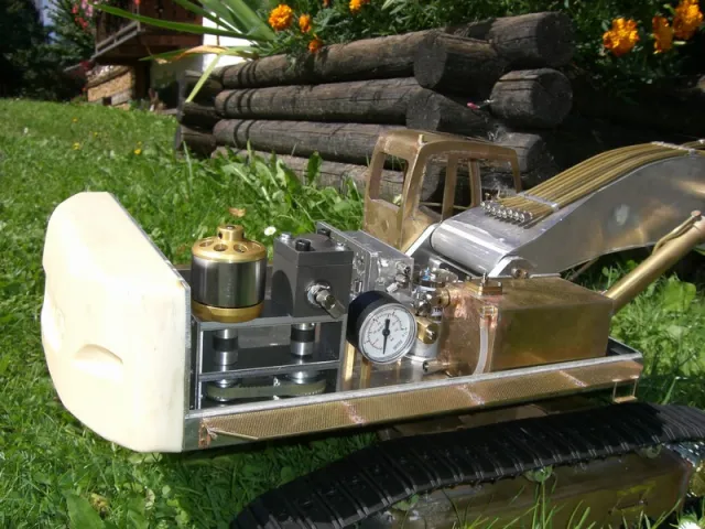

      Servus,

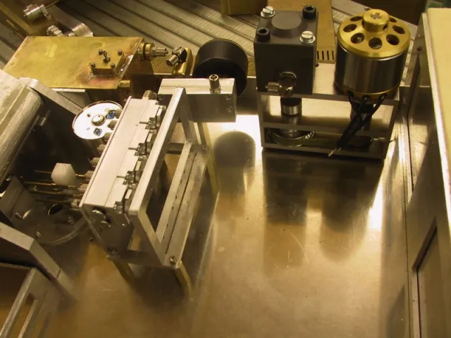

      gut, dann hier mal 3 Bilder vom Innenleben der Volvo´s.
      Verbaut ist da die gute alte Jung Pumpe mit dem Torcmann Brushless.
      Ebenso ein 4er Ventilblock sowie eine elektrische Drehdurchführung powerd by ECM Egli Modelltechnik
