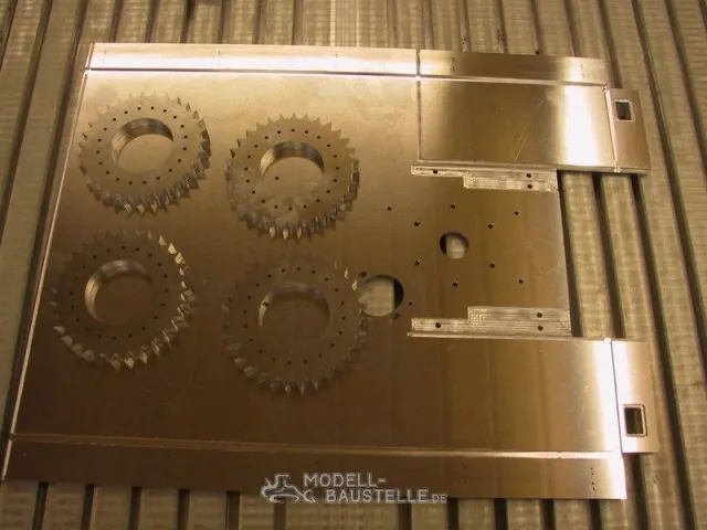

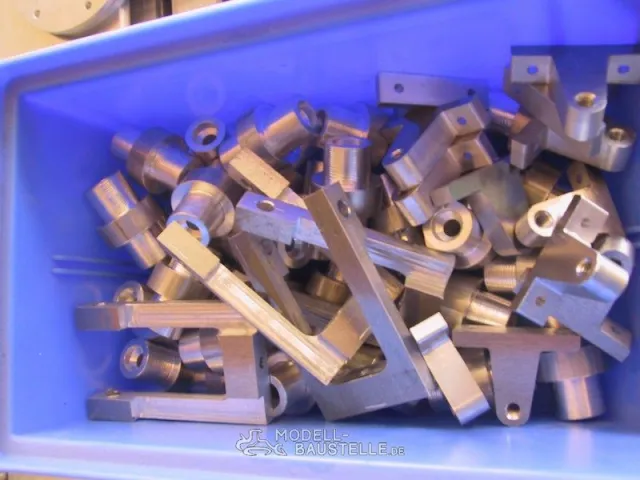

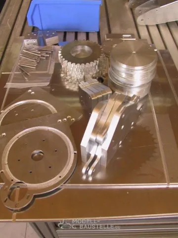

      Zuerst wurde die Grundplatte aus Alu des Oberwagens und sämtliche Drehteile des Unterwagens gefertigt.
      Die Grundplatte vom Oberwagen wurde mit einer nut versehen um seitlich hochgeklappt zu werden. Dies dient auch gleichzeit zur Versteifung der Grundplatte.
      Für die Aufnahme der Grundplatte am Drehkranz und Drehkranzmotor wurde auch noch eine zusätzliche Verstärkung gefertigt.

      Hallo Jo,
      schaut echt klasse aus :thumbup: wie dick ist den die Grundplatte.

      ich habe Jodie die Schreibarbeit übertragen , da ich zur Zeit sehr " überlastet" von Aufträgen bin ....
      Die Grundplatte ist 3mm ( Antikorodal - Alu ) das ist das beste Material zum fräsen ... Vorschübe von über 40 mm / sek. lassen sich da problehmlos auf meiner CNC krachen ( ist halt kein Billigprodukt )

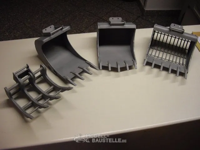

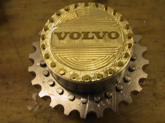

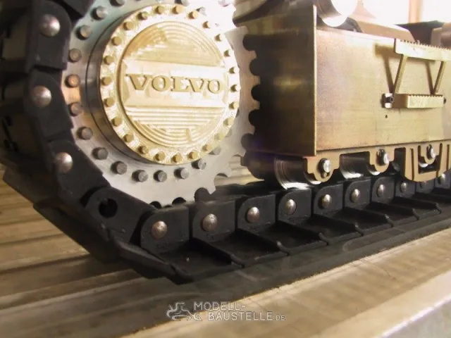

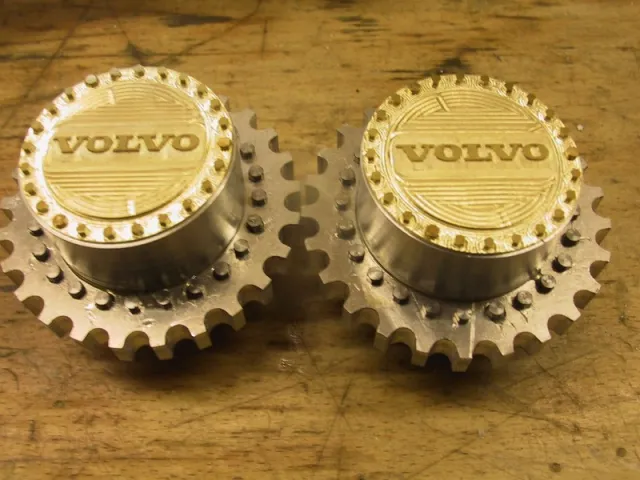

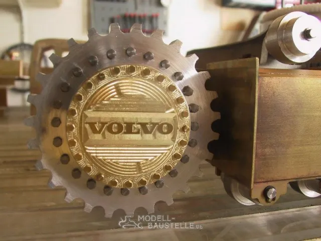

      Hier mal die Kettenräder...
      Der Volvo-Schriftzug wurde mittels eines Gravierstichels gefräst und war fast schon eine Lebensaufgabe... das dauert echt ewig auf der Fräse.

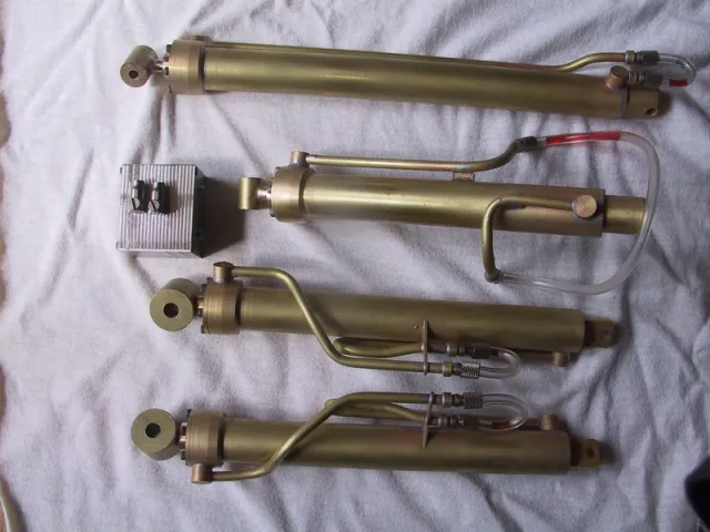

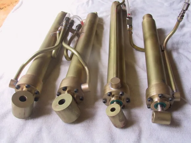

      Auch die Zylinder samt Schnellwechselvorrichtung.

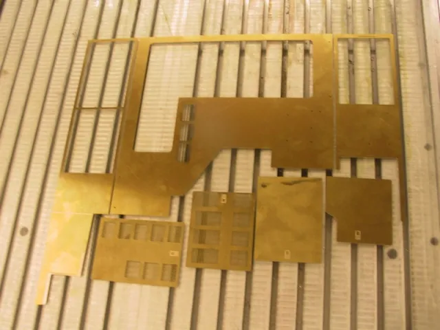

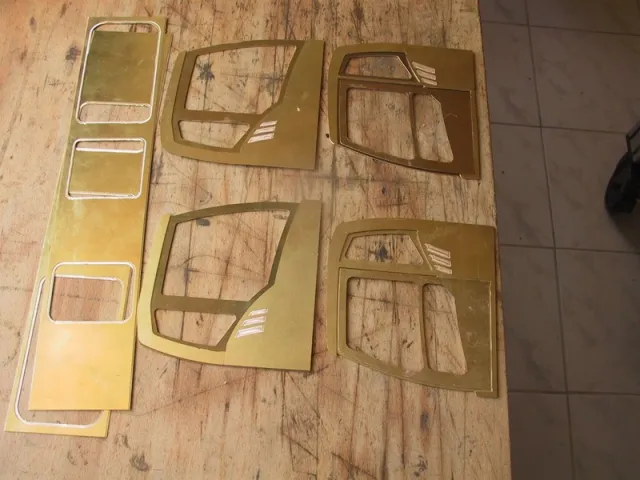

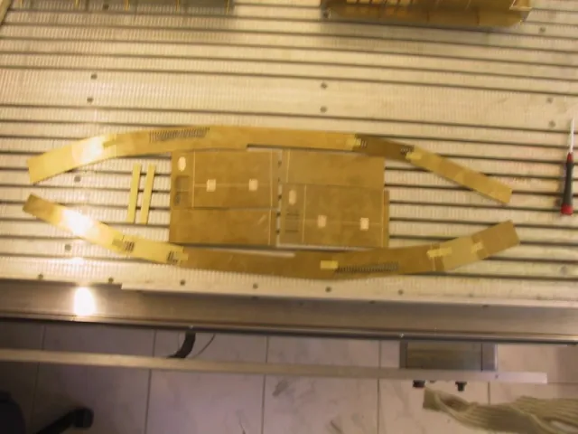

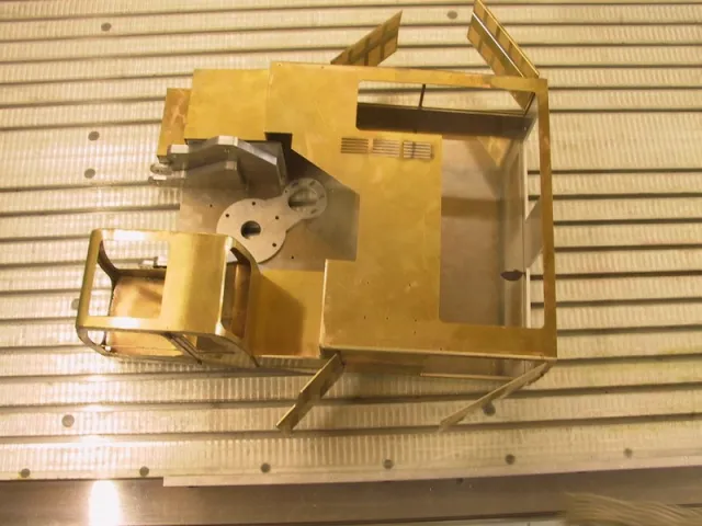

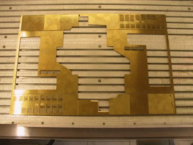

      Weiter gings dann mit dem Fräsen der Teile für den Oberwagen, Lufthutze und Kabine.
      Alles besteht aus Messing Hart mit einer Stärke von 1mm.

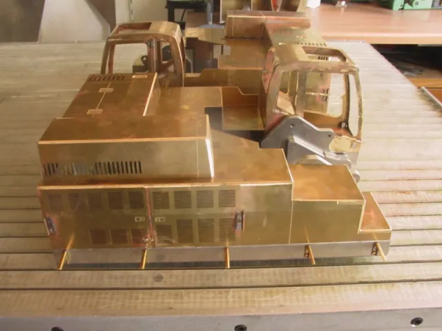

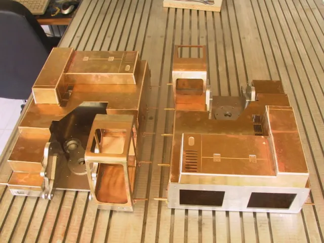

      Nu sind die beiden Oberwägen samt Lufthutze und Kabine verlötet und angepasst.

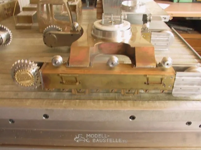

      So, auch hier gehts auch einwenig weiter.

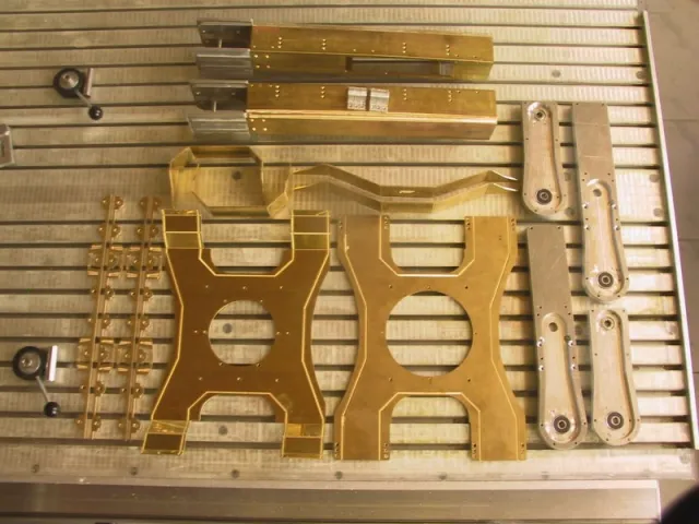

      Die ersten Teile vom Unterwagen sind nu auch gefräst.....

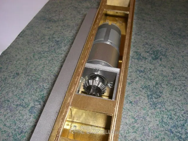

      Auch der Laufwerksträger wurde aus einem Messingvierkantrohr gefertigt.

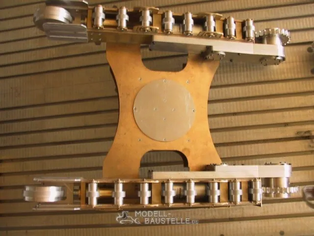

      der Unterwagen ist nu komplett und die Laufrollen, etc. eingepasst.
      Auch wurde der Drehkranz gefertigt und aufgeschraubt.

      und noch zwei von den Kettenrädern, weil sie g´rad soooo schön sind :thumbup:
