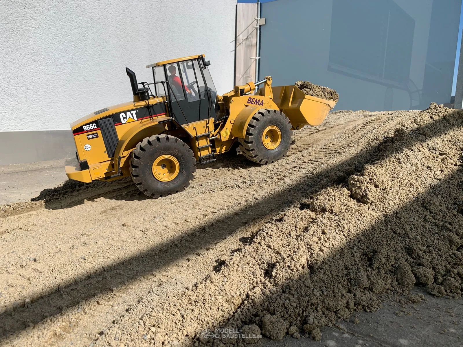

Hallo, ![]()
hier ein paar Bilder vom letzten Einsatz. ![]()
Hatte sehr viel SPASS mit dem CAT, er arbeitete einwandfrei ![]()

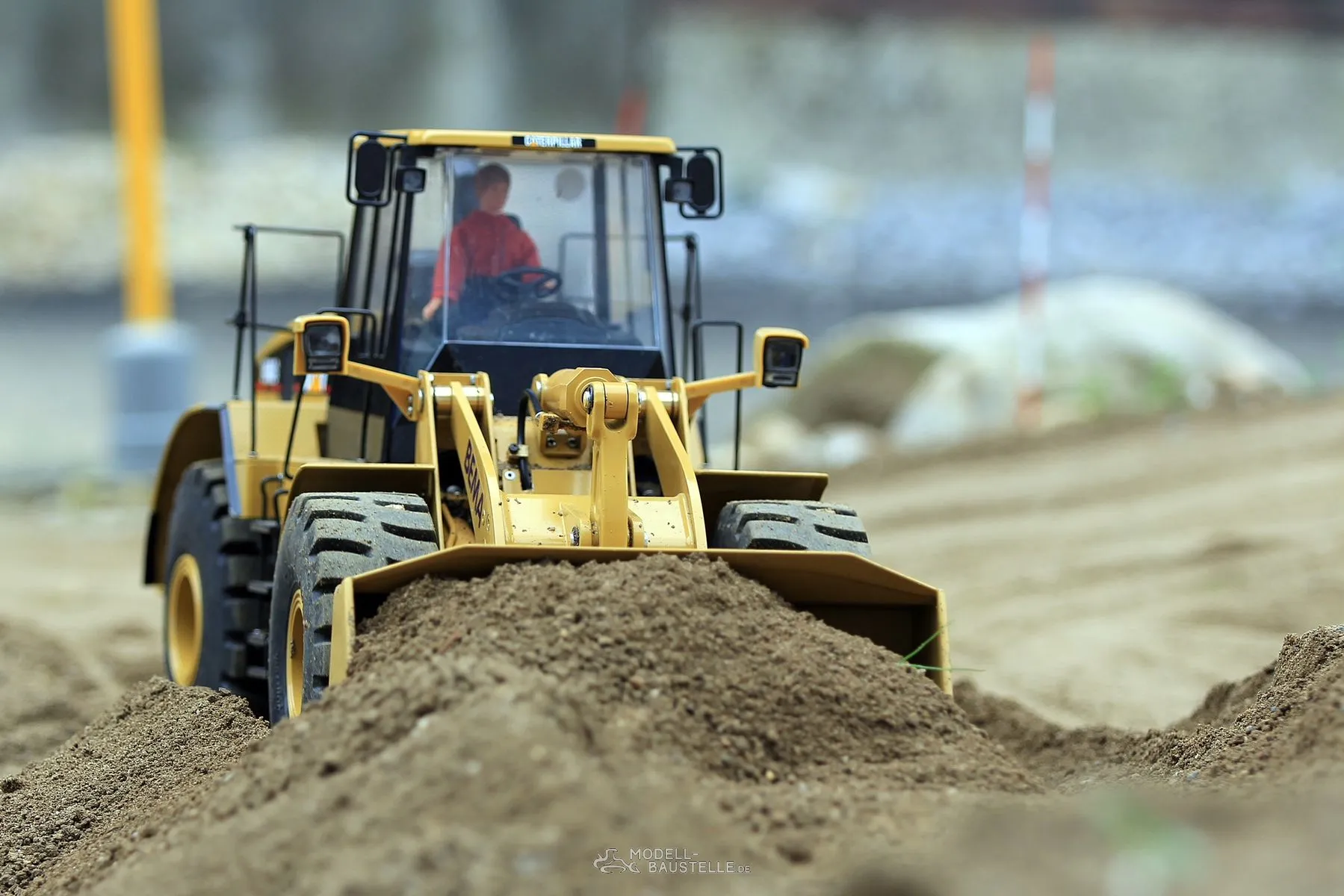

Hallo, ![]()
hier ein paar aktuelle Einsatzbilder ![]()

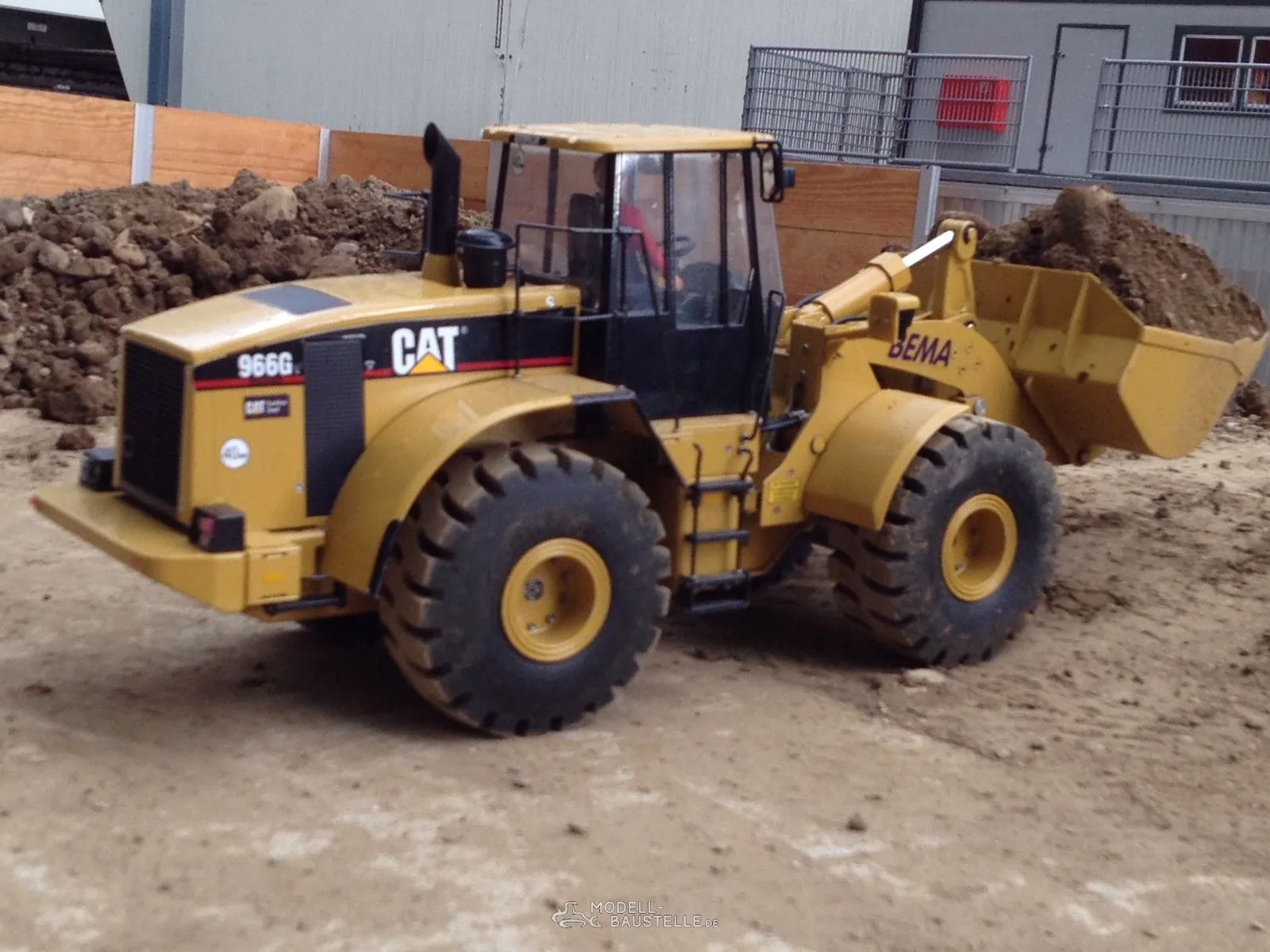

Hallo zusammen, ![]()
pünktlich zum 10-Jähigen Geburtstag des CAT 966G Radladers wurde die Generalüberholung fertiggestellt.
Vor ca. einem ½ Jahr stand die Entscheidung an, den Radlader auszutauschen oder ihn zu regenerieren.
Da der LIEBHERR-Händler
den CAT nicht in Zahlung nehmen wollte und sonst am Markt kein entsprechendes leistungsfähiges Gerät mittelfristig zur Verfügung stand, entschied ich mich, den 966G von ZEPPELIN
(Martin Kampshoff) regenerieren zu lassen, das heißt sämtliche Aggregate werden generalüberholt und nahe dem Neuzustand versetzt daraus folgt eine „Certified Used“ Maschine.
Der Zustand des WEDICO-Radladers nach 10-Jahren, welcher aus der 1. Serie stammt:
-das Knickgelenk hatte von Anfang an viel Luft, und hielt trotzdem 10-Jahre durch.
-sämtliche Lagerstellen waren nicht ausgebuchst. Nun war es aber höchste Zeit, die Lagerstellen zu überarbeiten
-die Original-Hydraulik lief die ganzen Jahre problemlos und die komplette Hydraulik war stets dicht.
-die Original WEDICO-Kardanwellen, welche viel in der Kritik stehen, hielten die ganzen Jahre.
-wie in den Vorbeiträgen beschrieben wurde der Hydraulikpumpenmotor durch einen Brushles-Motor ersetzt. Die Hydraulische-Leistung (Geschwindigkeit und Kraft) war danach völlig in Ordnung.
WEDICO hat ein sehr gelungenes Radlader-Modell hergestellt. ![]()
Ein Manko beim WEDICO-Modell ist, dass die Schaufel bei den unteren Hubgestellpositionen nicht genügend auskippt und die Schaufel somit nicht vollständig das Material entleert. Des Weiteren erforderte das Ausbuchen des 966 eine fast komplette Zerlegung des Modells. Deshalb entschloss ich mich für eine neue Hydraulikanlage von Martin Kampshoff.
Folgende Teile wurden bei der Generalüberholung erneuert/ersetzt:
-Komplette Hydraulik von Martin Kampshoff ( Zylinder, Filter und Tank , Jung- Pumpe, Meinhardt -Ventile )
-aus Platzgründen wurde die WEDICO-Elektrik ersetzt (außer Fahrregler mit Motorgeräusch) durch CTI-Komponenten (PS4b8, BR, PS4aT)
-Kardangelenke von Frank Fechtner
Fazit:
Das WEDICO-Modell mit Leimbach-Hydraulik und Brushless-Motor ist von der Leistung akzeptabel.
Die Hydraulik hatte genügend Kraft und die Geschwindigkeiten waren in Ordnung. Leider war dabei der Geräuschpegel enorm hoch, die Fahrzeit entsprechend kurz und das auswechseln von Akkus bis 2800 mAHh mühselig.
Mit der neuen Hydraulik hat der Radlader wesentlich mehr Kraft und die hydr. Bewegungen sind deutlich schneller. Bei üblichem Betrieb muss die Hydraulikpumpe nicht auf Volllast gefahren werden, wobei das Pumpengeräusch angenehm leise ist.
Durch den größeren Auskippwinkel der Schaufel, bereitet das planieren und das einbauen von Erdmaterial enormen Spaß. Martin Kampshoff hat das Modell in Bestform gebracht.
Hier ein paar Bilder: ![]()
