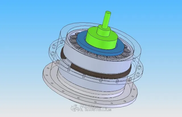

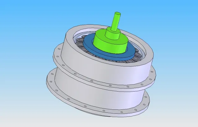

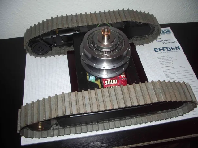

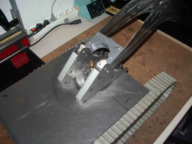

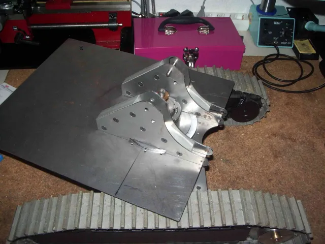

hier der fertige Drehantrieb mittels Schneckengetriebe und 50:1 untersetzten Motor.
Das Schneckengetriebe ist von Mädler. Die Parallelität der Strinseiten der Schnecke war ca. 0.2mm, sodaß
ein spielfreier und leichtgängiger Einbau in axialer Richtung unmöglich war. Die Endflächen wurden deshalb
auf der Drehbank auf Planlauf geschliffen.
Gelagert wird die Schnecke beidseitig in Rillenkugellagern mit Bund. Die Schnecke drückt gegen die Innenringe.
Die Kugellager müssen also auch die axiale Kräfte aufnehmen.

hallo,
schone teile machst du da. Auch die zeichnungen sind super
Aber ich habe doch eine bemerkung auf deine drehantrieb. Ist dass zahnrad van de schnecken getriebe nicht ein bischen klein?
Wenn ich die 390kNm von orginal nach 1:12 umrechnet (390000/12x12x12) dann habe ich noch immer 226Nm. Dass macht dass zahnrad nicht lange. ![]()
Das übertragbare Drehmoment ist wirklich etwas dünn, vor allem wenn man sich den
ausgefahrenen Arm am fertigen Bagger vorstellt.
Wie wäre das mit einem Zahnriemengetriebe ???
HDT-3M Riemenbreite 15mm.
Gruß Andre
Hmm, Ich weiss nicht, Kann auch kaput gehen.
kanst du kein zahnrader gebrauchen, zb ein grosse auf den drehkranz (zahn breite 10-15mm mod 1,5-2), ein doppelt (grosse zahnrad (6mm zahnbreite mod 1), kleine zahnrad (10-15mm zahnbreite mod 1,5-2)) da schwischen, und eine kleine (6mm zahnbreite mod1) auf den motor.
Dann hast du eine gute ubersetzung die kraftig ist.
Zahnräder bringen zusätzliches Spiel in den ganzen Antrieb. Über die Arm Länge (Hebel)
kann sich das ganz schön auswirken.
Wäre beim richtig gespannten Zahnriemen nicht der Fall, oder?
Wenn du die zahnrader richtig ausmesst hatten die nicht soviel spiel
. Der motor getriebe hat doch auch zahnrader mit spiel
, Und der orginal hat auch nur zahnrader in der getriebe.

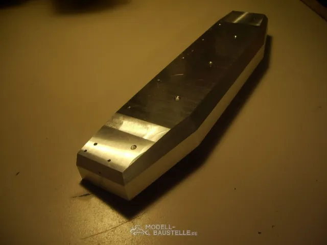

Grundkörper:
1. Herstellen der äusseren Geometrie![]()
2. Schleifen der Dichtfläche mit einer Flachschleifmaschine oder wer keine zur Hand, hat mit einem Korund Schleifstift d=8mm.
(Zustellung Z=0.01 / Y=0.1 // Vorschub 2,5 m/min // höchste Spindeldrehzahl)
3. Fräsen der Ventilöffnungen und der O-Ring Nut auf der Vorderseite![]()
4. Fräsen der Vertiefungen für die Schlauchanschlüsse auf der Rückseite. Gewinde für den Deckel schneiden. Abziehen
der gefrästen Fläche (Grat entfernen) auf 2500er Schleifpapier und planer Platte (Schleifpapier
mit doppelseitigem breitem Klebeband auf die Platte kleben)![]()
