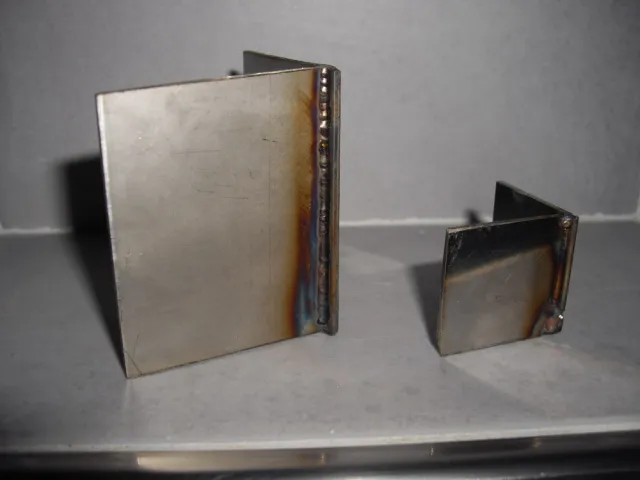

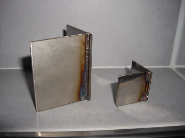

  • Hallo Bernd,
    vielen Dank für die Bilder, schaut aus wie in echt.
    Aber um die Größe besser einschätzen zu können, müsste ich jetzt noch wissen wie Stark das Blech, bzw. wie lang die Schenkel der Winkel sind. ;)
    Ralf
  • Hallo Ralf!
    Das linke Blech hat eine Stärke von 2mm und ist mit einem 1mm Draht Geschweißt,
    das rechte Blech hat eine Stärke von 1,5mm .
    Ich hoffe nur das du mit dem Verzug keine probleme bekommst! (nicht das dabei eine krumme Banane heraus kommt.)
    Danke für das einstellen der Bilder Bernd!
    Mfg euer DIRK
