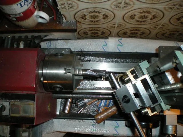

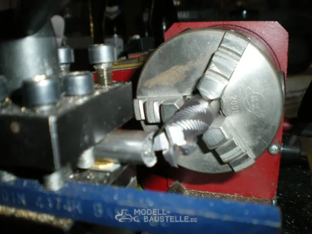

    bin grad was am basteln, und dachte mir, stellste mal paar Bilder ins Forum.
    Im Prinzip kann man fast jede Drehmaschine auch zum fräsen benutzen.
    Die zu sehenden Teile (12mm Stahlrohr, der Fräser ist ein 16mm Schruppfräser) sind relativ einfach, was unterlegen, bis die Mitten stimmen.
    Wenn man das Ganze um eine z-Achse (also Höhenverstellung) erweitert, geht schon was mehr.
    Wunder kann man dabei nicht erwarten, weil die Grösse der zu bearbeitenden Teile schon was begrenzt ist, aber für Kleinkram reicht das allemal.
    Die Drehmaschine ist eine kleine Rotwerk EDM 300 DS, nicht ganz optimal, aber für den Preis ganz brauchbar.Wenn man weiss, wie, kann man mit dem kleinen Maschinchen ganz gute Ergebnisse erzielen.
    gruss roman

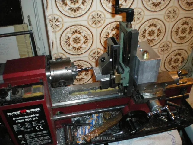

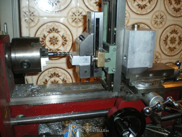

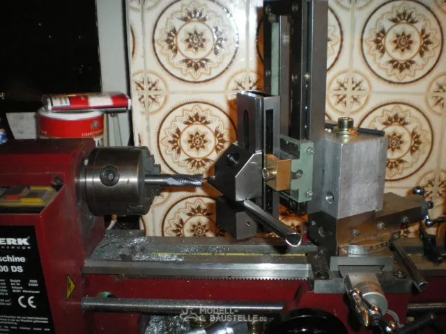

    hab da mal bissel weitergebaut. Die Kleine Drehmaschine dient mir mittlerweile auch als Fräse. Teile mit den Abmessungen 70x70x70 mm sind machbar.
    Nach etwas Feintuning rappelt sie auch nicht so arg. Die meisten verwendeten Materialien für den Umbau stammen aus diversen "Restekisten".
    Und die momentan zu fräsenden Kleinteile macht sie ganz gut.
    Die Investitionen beliefen sich auf nen Fuffi für den Niederzugschraubstock von Wabeco und ne Pulle spanischen Wein für den netten Kollegen, der den Aluklotz befräst hat.
    Aber seht selbst.
    gruß roman

  • Nicht schlecht die Idee. Aber der Rundlauf des Fräsers kann so ja nicht berauschend sein. Mit dem Fräser in der Spanntzange würde die Sache schon besser aussehen.
    Gruß Flo
  • Moin Jungs,
    danke für die Blumen ! Wie gesagt, für Kleinteile funktioniert das ganz gut, und mehr sollte auch nicht bei der Aktion rauskommen ;)
    @ flo : Das musst Du mir mal genauer erklären. Da bin ich schon gespannt drauf... ( :D )
    Hast Du schonmal ne Rundlaufgenauigkeit gemessen ? Bei meiner Maschine sind es auf 10 cm Länge 2 Hunderstel Abweichung. Damit kann ich leben.
    gruß roman
  • Meinte damit nur, dass du mit einem Dreibackenfutter nie den Rundlauf haben wirst, wie mit einer Spannzange. Ein Dreibackenfutter spannt nie exakt zentrisch.
    Gruß Flo
  • Moin flo,
    Was macht den Rundlauf eines Fräsers in einer Spannzange aus? Wenn diese eiert, kann man trotzdem auf hundertstel genau fräsen.
    Das Backenfutter meiner kleinen Drehbank läuft auf 2 hundertstel genau, wie ich es schon geschrieben habe. Warum sollte dann ein Fräser, der in eben dieses Backenfutter eingespannt ist, noch unrunder laufen ?
    das musste mir mal erklären...
    gruß roman
  • Sorry Flo,
    aber das was du hier von dir gibst ist absoluter Geistiger Nebel. Erstens wirst du wohl keine Spannzange brauchen, da du mit deinem Support zustellst und zweitens, zeig mir mal bitte die Teile die du auf 2/100 genau fertigst? Und drittens, schau dir mal Buddelbärs Bagger an, dann siehst du was man aus Not und Geistigem Reichtum alles zaubern kann. Ich finde solche Notwerkzeuge Klasse..... Nicht sauer sein aber das ist eben meine Meinung.
    Matze
  • Aua ha, hust hust, man Matze hast Du bei mir jetzt aber ne Staubwolke losgetreten.
    Übrigens sei gegrüßt alter "Schwedenfan"!
    Ja das mit dem auf der Drehe fräsen ist so eine Sache. Man kann schon so einiges machen, aber ganz klar gesagt, man trifft auch schnell auf so einige Grenzen des Machbaren. Deshalb eine Drehe hat keine Chance gegen eine Fräse da sie keinen gut geführten Kreuztisch hat. Der Support ist für solche Kräfte und deren Angriffsrichtungen die dabei wirken einfach nicht konstruiert. Ich habe das gemacht was geht und bei meinen Planetengetrieben in den Antrieben z.B. habe ich aufgegeben. Da fehlt es einfach an der Präzision beim Verstellen und der Wiederholgenauigkeit, basta!
