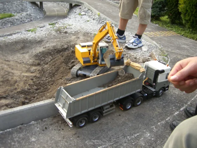

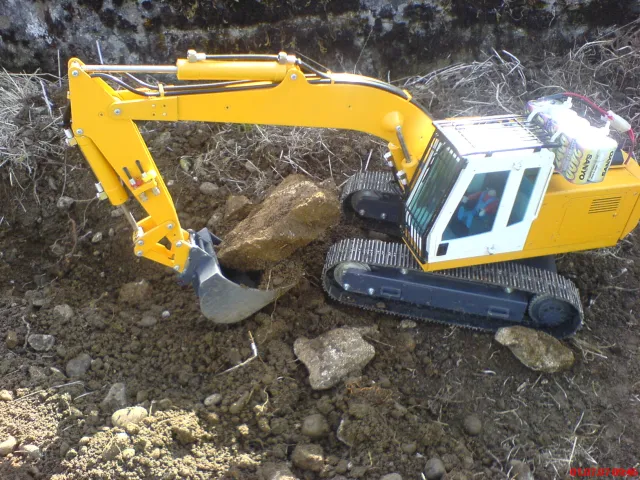

Das einzige Modell an dem es zur Zeit wenigstens etwas vorran geht ist dieser Kollege hier. Hydraulik Meinhardt und Leimbach, Ketten aus ner Kleinserie und der Rest Eigenbau...
Es fehlen noch eine Unmenge an Details ( am Tank, Kabineneinrichtung, Verschlüsse, neues Löffelspiel,... ) , aber ich komm ja zu nichts ![]()
Demnächst bekommt er vielleicht auch noch neuere Zylinder, die nicht ganz so globig sind. Muss mal ganz vorsichtig wo anfragen ![]()
A Dios!
Ulrich
Hi Du,
wow, der sieht richtig gut aus.
Die Lackierung der Firma Klaus ist echt genial, leider wurde die Niederlassung hier in Ga.-Pa. an die Firma Kutter verkauft....
Aber die Firmenlackierung ist ja auch Rot ![]()
Wie hast Du denn am Bagger den Fahrantrieb realisiert???
Und aus welchen Material hast den Bagger gezaubert??
Hallo Ulrich dein Bagger ist ne wucht
zeig uns doch mal wie es im Bagger drin aus sieht.
Was mich auch noch interesieren würde wie hast du das abgerundete Kontergewicht hergestellt.

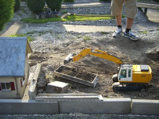

Abend zusammen,
hätt ja nicht gedacht, dass hier Interesse an dem Teil besteht... Ein Bild von der Technik kann ich die Tage mal machen, aber meine Kamera hat´s mir übel genommen, als sie ein bisserl nass wurde und geht seitdem nur noch bei Vollmond...
Verbaut ist eine 5er Ventilblock von Meinhardt, die 350er Pumpe von LEimbach mmit großem Rechtecktank und nem Fauli. Fahrtregler 2xThor und 1x Truckpuller.
Angetrieben wird er von zwei RB35-Motorren über Ketten aufs Turas. Nachdem die MEssingketten aber einiges an Gewicht haben spar ich derzeit auf Faulis. Erst dann kommt auch die Verkleidung der Antriebsketten. Des weiteren such ich noch nach ner passenden Feder für den Kettenspanner.
Den 5er VB braucht´s unter anderem für das hier:
Auch noch nicht fertig...
Hiab: das Kontergewicht ist aus etwas ähnlichem wie PS. Gibt´s beim örtlichen Kunsstoffproduzenten blockweise. Ist schön schwer und lässt sich super zerspanen, schleifen,...
Jodie: wollte halt nicht immer das gleiche Gelb. Ausserdem hat mir der ehem. Cheffe von dem Laden bei meinem ersten Modell was springen lassen wenn ich Klaus draufpinsele. Seitdem ist die ganze Flotte rot. Allerdings glaub ich nicht, dass der Klaus überhaupt noch so ne neue Maschinen hat, wie du schon sagt...
A Dios!
Ulrich
