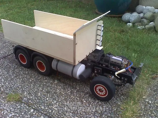

    Wie ihr sehen könnt, hab ich mit der Mulde angefangen und bin auch gut voran gekommen. Nach anfänglichen "Proportion"-Probleme, hab ich es jetzt ganz gut getroffen, denk ich! Also mir gefällt es auf jeden Fall, bin auch ein bisschen Stolz drauf, weil es meine erste Mulde ist. Innen wird die Mulde noch komplett mit PS ausgestattet, damit auch alles gut rausrutscht und auch dicht ist. Morgen werde ich die noch Kleinigkeiten erledigen und mich dann der Heckklappe widmen. Was meint ihr zu meiner Mulde? Würde mich über Feedback freuen!
    Mit freundlichen Grüßen........Der Münchner! :Winker:

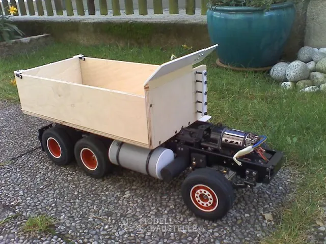

    es geht stetig weiter am Volvo Kipper! Mulde ist jetzt soweit fertig, aber Kleinigkeiten sind immer noch zu tun. Übernächste werd ich wohl Bilder mit Fahrerhaus liefern können, wenn alles gut geht.
    Über etwas mehr Feedback würde ich mich sehr freuen :Top:

    Die Mulde kommt gut :thumbup: Dann noch Farbe drauf und schon sieht besser aus.
    Sag mal, für was ist das Scharnier oben links ? (sofern mich meine Augen nicht täuschen)
    Hast du die Heckklappenverriegelung schon hin bekommen ? Falls ja, her mit Fotos :D
  • Jetzt weiß ich auch wo meine beiden Teile hingekommen sind!
    Tolle Idee, Stapilisatorhalter für die Muldenverriegelung, darauf muss man mal kommen! :wie geil;
    Mach weiter so :thumbup: , und sie zu das du dein Fahrerhaus bekommst :Knüppel: :D

    Phil: Genau dafür! Vielen Dank nochmal für deine schnelle Hilfe. Fahrerhaus kommt nächste Woche wohl;)
    Marco: Das Scharnier oben links ist, wie Phil schon sagte, ein Tamiya Orignal Teil, das vorne an die Vorderachse kommt und den Dämpfer unten hält;) Das Teil kommt für die Heckklappe und für das Kipper der Mulde zum Einsatz. Ist auch richtig schön stabil! Und die Heckverrieglung werd ich wohl manuel machen, wahrscheinlich mit LEGO. ist zwar nicht die schönste Lösung, aber es hält. Wenn sie verbaut ist, kommen auch Bilder. Vielleicht fällt mir bis dahin auch was anderes ein. Habe auch schon an Magneten gedacht...
    Und übrigens, die Mulde ist schon lackiert...jedoch ist mir die Farbe ausgegangen, aber es wird!
  • Hallo Stefan
    Ich meinte nicht die Teile an der Heckklappe sondern auf der anderen Seite der Mulde, beim Schutzblech oben .(Gib sicher einen spez. Namen für das Teil :?: ) :trinken2:
  • Achso, das ist ein Schatullenscharnier, falls ich mich nicht täusche! Kriegst du in jedem gut sortiertem Baumarkt, Maße: 2cm x 1,5cm.
