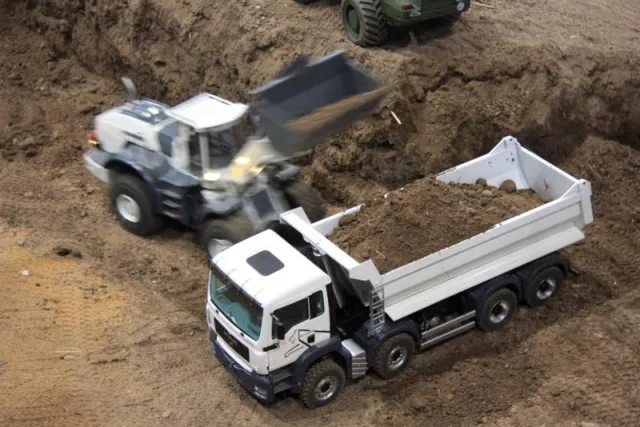

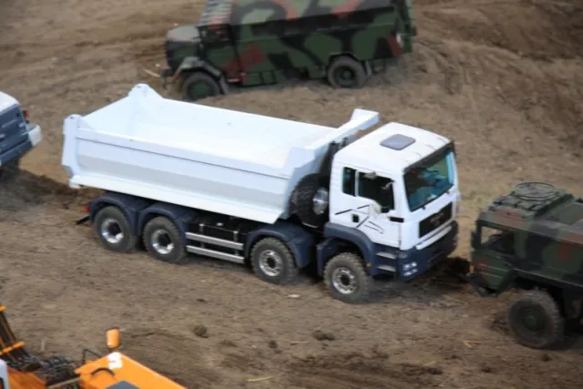

  • Noch ein paar Worte zum Modell.
    Ich habe den Kipper insgesamt 5mm höhergelegt. Ferner Habe ich eine automatische Endlagenabschaltung der Mulde über eine spezielle Schaltung eingebaut. Ich poste die Schaltung morgen.
    Mehr Bilder folgen ebenfalls morgen.
    Als Akku verwende ich noch 2700mAh Sanjozellen. Die Sperren sind getrennt vorne und hinten schaltbar. Ich habe dafür extra im CAD eine spezielle Halteplatte gefertigt. Die komplette Elektronik ist hinter der Inneneinrichtung und unten über der ersten Achsen versteckt.
    Morgen poste ich die restlichen Bilder.
    Sonnst ist nichts spektakuläres verbaut.
    Was noch neu ist ist das "Schutzblech" an der Mulde. Da mir meine ungeübten Baggerfahrer immer den Dreck auf die Schutzbeleche geschmissen haben. Jetzt habe ich da Ruhe und ich finde es sieht auch besser aus.
    Fragt einfach, was Ihr noch wissen wollt.

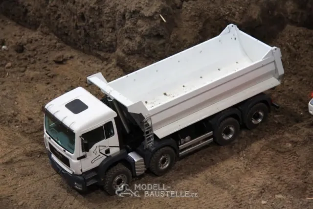

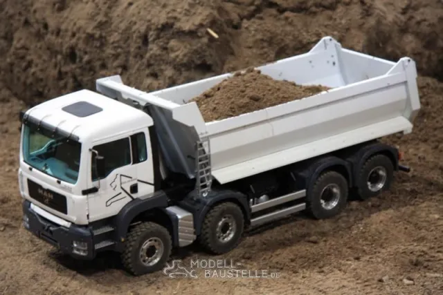

  • Hallo Modellbauer,
    es geht weiter mit mehr Bildern und Details. Hier nun noch ein paar Worte zu den Sperren. Ich habe im CAD eine Platte konstruiert, bei der die Sperrservos Platz finden. Die Betätigung erfolgt via Seilzug. Bitte entschuldigt, aber ich habe keine jungfräulichen Bilder mehr:
    Die Elektronik hat in der Kabine platzgefunden:
    Hier ein paar Details zum "Schüttbleche" links und rechts. Sie sind ebenfalls im CAD entstanden:
    more to come...
  • Hey sauber aufgebaut dein TGA und auch schön gelöst mit den Sperren :Top:
  • Unser Frank hat da kein Platz verschenkt :undweg: geht bei der M Version auch garnicht anders :meinung:
    Einfach ein geniales Modell... 10-Sterne
